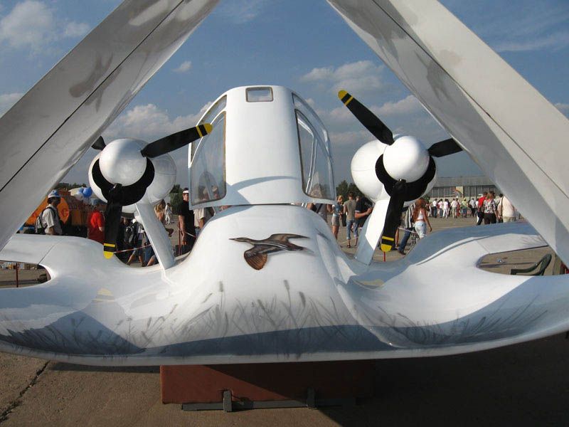

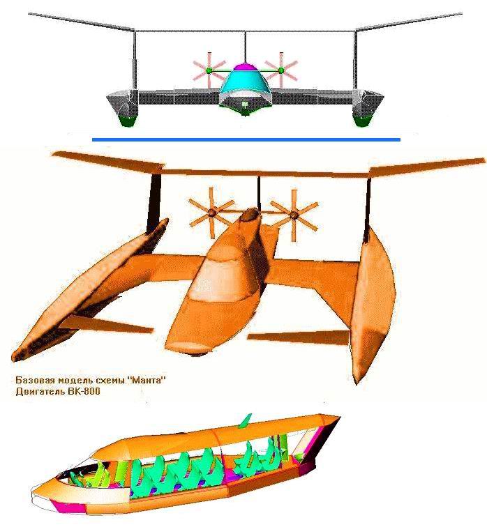

🙂Вот ЕЩЁ ОДИН - киль... от мантЫ.
Особо "восхищают" прорези между фюзеляжем и ПГО.
Как с точки зрения прочности -  😱 😱 😱??
Так и по аэродинамике - не иначе как
для генерации каких-то особых "вихревых завихрений" ;D,
назначением только автору ведомых :-?

По схеме "манты"
Ее просто запатентовали в свое время, а потом стали использовать в качестве подтверждения своих проектов.
Зазоры ладно, но при таком нехилом цетральном корпусе - еще и такае переразмеренные поплавки...

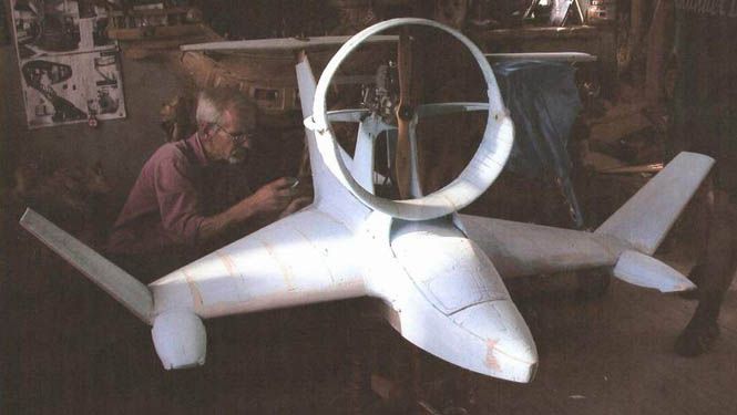

Sleeper Carl
Вот модель в четверть размера, изготовлена инженером ЗаВО А.Д. Мельником (на заднем плане). А здесь я работаю над верхним крылом Кастера. Сейчас мудрю над укреплением бокового узла крыла (крепление балок к фюзеляжу и средней ступицы винта. Мотор будет не как на модели, а на отдельной мотораме. Передача - цепная к звездочке винта на своей ступице. Вот. Иначе - проколюсь с вибрациями.
http://www.avia-master.ru/forum2/showthread.php?t=864&page=2

Инженер,
я тоже обратил недавно внимание на проект Sleeper Carlа.
Сама по себе мысль интересная, но вариант реализации в виде
"верхнего крыла" представляется аэродинамически куда
менее эффективным нежели в оригинале исполнения  -  у Кастера.
Думаю, по этому варианту даже не нужны особые комменты.
Как пример потенциально более удачной мысли о «кастеризации» самолёта
можно привести пример Чирка – у него для получения эффекта нет никаких
лишних надстроек и задействуются наиболее эффективные в создании
вертикальной составляющей секторы дуги
(т.е. не 180, а около 90-100 градусов).
Так что теоретически, в конечном счёте вариант этой части концепции
Чирка может оказаться даже и эффективней чем у самого старины Кастера.
Только в том то и всё дело, что Чирок продолжает, продолжает и продолжает оставаться лишь "теоретическим" ЛА - вот уже третий АВИАМАКС он выставляется как полноразмерный макет и дальнейшая перспектива реализации самого Чирка весьма туманна.
Разве может в других проектах идея найдёт применение??

2  S Vladimir
"Сама по себе мысль интересная, но вариант реализации в виде
менее эффективным нежели в оригинале исполнения  -  у Кастера."
у Sleeper Carlа другая задача, чем у Кастера.
Самолет Кастера на экране не летает  🙂
Поэтому вариант реализации - рабочий.
Можно, конечно, вывести мощность на два винта, по бокам фюзеляжа, над крыльями. Но это уже вопрос автора.
Что касается Чирка - им уже давно надо было напрячься и сделать один Летающий самолет.
А эффект Кастера на Чирке реализован на порядок слабее, чем у Sleeper Carlа. Обратите внимание хотя бы на зазоры между винтом и обшивкой корпуса у Чирка.
2 Инженер:
Мои извинения - не сразу заметил Ваш пост.  Вообще в отсутствие единственного оппонента в лице засланного земноводного казачка дискуссия угасла сама по себе - видимо, друг другу нам доказывать нечего.   Дело (т.е экранопланы) надо делать, а с этим пока не так хорошо, как с разговорами.  Макет Слипер Карла видел еще в прошлом году.  Сама машина очень понравилась - ладно скроенный гармоничный аппарат.   Сомнения вызывает только предмет гордости автора - винт в кольце-крыле.   Больно уж велика боковая парусность.  Привод вот цепной опять же.  Как-то неубедительно  все это.   Капать на мозги  автору - дело бесполезное,  ко всему, он, может статься, и вовсе прав, так что с интересом жду результатов эксперимента нашего человека с канадским флагом наперевес.   Касаемо же возможности изготовления аппарата с MTOW=3т одним человеком, то убежден, что это возможно.  Есть и прикидки подобного аппарата-монокока по образцу "Москито",  такой дивной красоты, что хоть бы и фирме "Владимир Середа" впору  🙂.
2 Wirt
Основная задача  аппарата Слипер Карла - проверка эффекта Кастера.   А уменьшить парусность - не вопрос - вывести мощность на два винта, по бокам фюзеляжа, по схеме последнего "немца".
По цепной передаче - пару раз порвется, заменит на поликлиновую.

🙂 Инженер, винты вполне могли поставить лишь те что подвернулись,
а не то что реально запроектировано - для макета, без движков, это совсем не критично.
Я про другое:
1. про КОЛИЧЕСТВО ометаемой потоками винта площади
 (у Sleeper Carlа её мизер в отношении ко всей остальной площади,
    и эффект будет тоже соответсвующий, да и от него большую часть
     "сьест" доп вес и интерференция "надстроек")
2. У Чирка нет практически бесполезных для ветикальной
    составляющей участков дуги близких к вертикали
    (в этом он лучше и Sleeper Carlа и Кастера)
Итог - У концепции Чирка, с точки зрения доп затрат -
на вес и интрференцию, кастер-эффект практически бесплатен.
И с точки зрения АРИЗ задача решена ИДЕАЛЬНО! 🙂  😀 :🙂
(ну не будем же мы цепляться к винтам как-то там оказавшимся не в размер)
А вот и сама модель Sleeper Carlа
