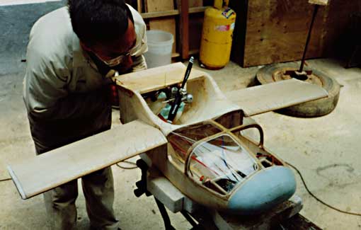

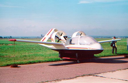

🙂Кстати, в начальном варианте Чирка были другие винты -
      "в размер" и в кольцах...
    24 КБ · Просмотры: 194

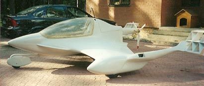

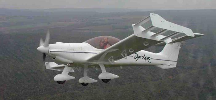

🙂А вот иностранные WIGовцы прислали как-то,
о так любимых Игорем (ИБ то бишь) решётчатых крыльях.
Здесь правда одни законцовки только...
    27 КБ · Просмотры: 151
🙂 Решётчатые хвосты...
    16,4 КБ · Просмотры: 153

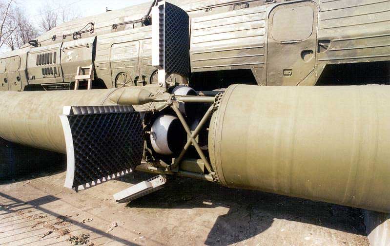

🙂В общем, грядёт
                   великая эра "Кастерации и Решетизации"   😀
Голубчик - а чем вам так решетизация не по нутру ? Она уже вовсю наступила, получила широкое распространение,  a с большего - способна и на голову упасть 🙂 Ввиде стабилизаторов ракет - от малых зенитных - и до МБР и космических.
    54 КБ · Просмотры: 158

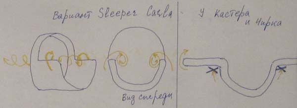

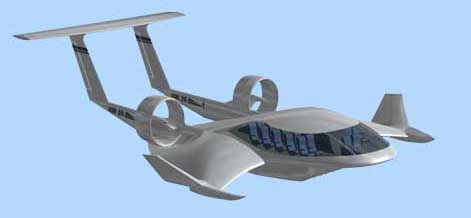

🙂Инженер,
  а вот вам самый большой "бесплатный" эффект варианта Sleeper Carlа:
дополнительные, "бесплатные"  ;D вихревые жгуты
(те же самые концевые вихри)
Если у Кастера концевые вихри образуются только там,
где им и положено - на законцовках крыла,
то у Sleeper Carlа будет ЕЩЁ одна пара вихрей -
непосредственно на срезах полукольца.
Что неизбежно скажется на качестве,
                           ЕСТЕСТВЕННО не в лучшую сторону.
Так что вариант Sleeper Carlа, из рассмотренных - САМЫЙ ТРАНЖИРНЫЙ! 😀
Как говорил Козьма Прутков - "Зри в корень!" :🙂
    11,9 КБ · Просмотры: 151
Владимир!
Вы напрасно нарисовали кресты под крылышками Чирка...т.к.в этих местах зарождаются не менее мощные вихревые жгуты чем на концах
вследствие резкого изменения хорд крыла в этом месте и индуцированной винтами скорости потока...в какой-то степени винты их отсасывают...но при этом  КПД винтов  падает.
    По поводу "Решетизации" я готов подискутировать с Вами после того как Вы проштудируете монографию проф. С.М.Белоцерковского" Решетчатые крылья"
🙂Iav,
    по поводу вихрей у Чирка - согласен.
Но ведь ничто не мешает создать компоновку ближе  к первоисточнику -
Кастеру, т.е. без резких изменений хорд!
