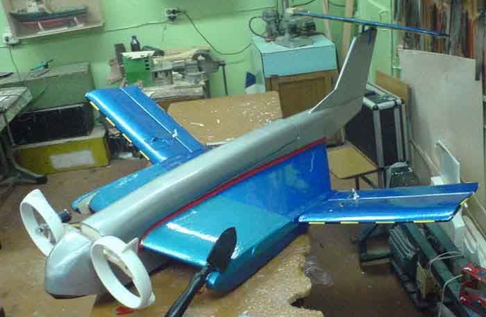

🙂Моделька экранолёта из П-Камчатского.
Практически как-бы ничего особенного:
сделано в основном по мотивам Иволги.
Если бы не один нюанс...   😉
    31,6 КБ · Просмотры: 135
Насколько я понимаю в этой модельке кое-что и от АКВАГЛАЙД-ов имеется ;D.
Вопросик - а что это за "пунктирная линия" на передней кромке ОЧК? Смотрится как-то не из этой оперы. Наверное та самая "примочка", о которой не сказано?
🙂Нет, Александр, мимо - "пунктирная линия" это лишь
часть авторской декорации - это черно-жёлтые шашечки,
на нижней плоскости крыла и стабила.
Никак парень хочет сделать экрано-такси?! 🙂
А та самая "примочка" - она в управлении...
В системе управления...   😉
И самое забавное здесь то, что автор пришёл к фишке через пень-колоду.
Т. е. он собственно не ту задачу решал - ну не то что следовало бы...

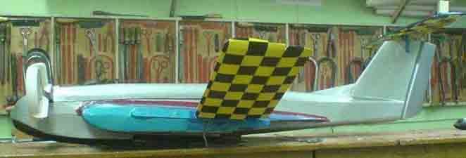

    14,1 КБ · Просмотры: 138
🙂А фишку то сию, к правильной задаче пристроить надобно!!! :🙂
A верх наива - скрестить развитое крыло малого удлиннения с нормальными консолями...
Тем не менее ИВОЛГП именно с такой компоновкой крыла признана мировыми спецами в этой области наиболее лучшим вариантом экраноплана. В Китае, два года назад.
🙂Александр,
фишка этой модели совсем не в цельноповоротной "лопате"
                                                                        или в винтах...  😉
Но, для НАИЛУЧШЕГО (оптимального) решения вопросов продольной устойчивости
       малых экранопланов, тема применённого девайса может стать ключевой! :🙂...

Что можно сказать об этих "спецах" зная что Иволге потребна энерговоорушенность более высокая чем легкому самолету классической схемы ?
А я не сторонник динамической ВП, писал об этом не раз уже. Но несущая система крыла на ИВОЛГе сделана лучше, чем на других аппаратах этого типа. Надо признать. А то, про что Вы пишете - недостаток, вызванный стремлением использовать всего одну маршево-подъёмную СУ. Пусть и в двух экземплярах. При использовании статической ВП и раздельного подъёмного и ОДНОГО маршевого движков такой аппарат бы имел гораздо лучшие показатели на взлёте. ИМХО.
Главная проблема  экраноплана  это все-таки устойчивость. Проблема усугубляется близостью поверхности. Аппарат с составным крылом, корневая часть которого имеет большую хорду/малое удлинение, а внешние части - консоли - нормальное удлинение по выходу на большие углы атаки всегда будет склонен к резкому подлету и сваливанию на одно из полукрыльев, поскольку срыв в таких несущих системах всегда начинается с концов крыла. Попытка обойти данный недостаток схемы подбором соотношения площадей различных участков составного крыла, и иных параметров или габаритов аппарата вряд-ли увенчается успехом в виду черезмерного количества факторов влияющих на околоэкранный полет.
🙂Нет, "примочка" не стабилизатор, и не крепление...
А результаты испытаний есть - http://rutube.ru/tracks/391100.html?v=8f2e267500a243b49aa0bab8cedb93ad
По видео: когда пилот модельке лететь не мешает, (т.е. когда джойстики зазря не дёргает)
то она сама довольно устойчиво идёт на высоте примерно в 1/2 хорды...  🙂
