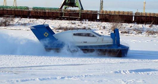

По поводу режима движения Касатки - фотография , конечно, мелкая ужасно но если присмотрется :
1. Замыв воды по скуле - брызги отделяются довольно высоко над поверхностью - один из самых верных признаков медленного движения лодки/ водоизмещающего режима. Напрочь исключаeт полет и воздушную разгрузку.
2. Довольно заметная одиночная волна при нулевом дифференте - характерна для начала переходного   режима. Для столь короткого корпуса это примерно 7-8 км\ч.
3. Транец погружен и тянет воду, кильватерная струя короткая, "брызги за кормой" -  явно возникли от воздушного винта.
Кроме того общее впечатление от положения лодки на воде, характера брызгообразования , и даже очень четкой эспозиции как самого обьекта, так и ближнего/дальнего планов при фотосьемке подсказывает -
лодка движется со скоростью менее 10 км/ч и сфотографирована неподвижной камерой.

🙂wirt,  на фото только основа, к ней ещё ряд деталей пристыкован
будет, в т.ч. и крылья и прочие аэродинамические поверхности.
Так что, в конечном счёте, увы, сходства с аэробаржей №1 им. Бирюкова,
нет абсолютно никакого. 🙂

Фотографию можно и увеличить  🙂
"сфотографирована неподвижной камерой"  - верно.
Остальное -п.п.1, 2, 3 - увы ... 🙁
Обратите внимание хотя бы на величину осадки (для полутонного аппарата).

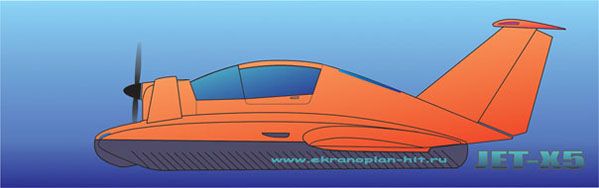

🙂Для сравнения:

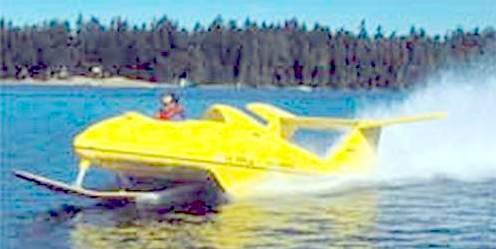

🙂Ещё быстрее:

2 Инженер: Увеличить фотку увы не выходит - четкость пропадает, пикселяция "сьедает" все. А с осадкой все нормально - во первых - подводной части мы не видим, во вторых -
600 кг , а не полторы тонны , в третьих - там один водитель сидит - а машина трехместная, насколько известно.

Кстати говоря - нелепо предпологать что аппарат весом полторы тонны, общей длиной 4.4 метра (а длиной по КВЛ не более 2.5-3 метров), шириной днища у транца порядка поутора метров, вообще способен выйти на глиссирование 🙂 - тем более - движимый при этом воздушным винтом и всего стосильным движком 🙂 Даже 600-800 килограмовый аппарат с такими данными и то под большим сомнением 🙂
По поводу Сирайдера (желтой лодке в посте Владимира) - то он мне вполне нравился, этот катер на гидролыже, с воздушной разгрузкой и водным винтом. Жаль - проект накрылся медным тазом - как видно в тупую гонять по воде сидя в тесном кокпите много желающих не нашлось...

Все глюки Ваши 🙂 по крайней мере изначально - так как для полутонного аппарата он сидит в воде абсолютно нормально - при миделе 1.5 метра и КВЛ 2.5-3 получается где-то 0.13 м (в среднем) осадки.Причем понятно что скула лишь касается поверхности, а по килю (или килям - аффтар ведь схем не публикует, только прайсы многотысячебаксовые 🙂 ) корпус заглублен.
Осадка в водоизмещающем режиме около 20 см, за счет килеватости центрального корпуса.

Видел я эту фотку ранее - на ней старый вариант (было ведь построено 3 !!! разных , но одинакого бесполезных Касатки) - с другим ВО, без хорохо обдуваемого стабилизатора на ВО, и по видимому - с очень задней центровкой. Тут скорость два-три километра в час. А там - 10 где-то...
