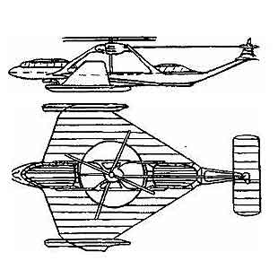

🙂Цитата:
    "Можно привести сотню примеров, когда талантливейшие инженеры годами шли в тупиковом направлении.  Тут уже видимо вопрос не ума и знаний, а скорее психологии."
Да, уж воистину - "сон разума рождает чудишь".
    Иной раз никакой здравой логикой невозможно объяснить
почему иные конструкторы сочиняют порой подобную чепуху:   😱 😱  😱
