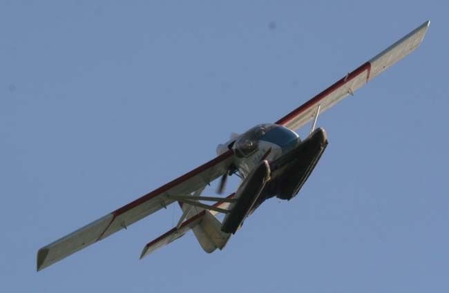

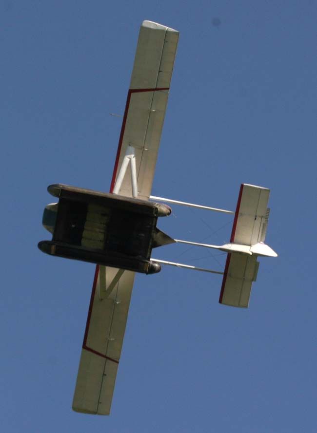

🙂 Цитата1:
     "Скеговая конструкция НЕ амфибийна. А простота ее только кажущая. "
 Цитата2:
"Нижегородцы этого видимо не знают. И вовсю юзают данную конструкцию ВП на своих аппаратах, начиная с машин Алексеева"
Саша, и Олег Черёмухин, тоже этого видимо "не знает",
и поэтому вовсю, без проблем взлетает и садится хоть на воду,
хоть на пашню, хоть на лёд со снегом.
При конструкции подушки - проще пареной репы 🙂
И уж точно плевал он на то, что твердолобая жаба
тут квакает. ;D ;D ;D
    21,6 КБ · Просмотры: 120
🙂"Простенько, но со вкусом":
    11,8 КБ · Просмотры: 152
У Олега Анатольевича на самолёте гибкие щитки - не совсем хороший вариант. На "ДИНГО" это лучше продумано. Да и выход воздуха из нагнетателя на "ПОИСКЕ" и на "ДИНГО" неоптимален, с точки зрения обеспечения продольной устойчивости в режиме СВП (спроси у Морозова В.П., он в курсе). Просто и там и там это положение было вызвано размещением подъёмных движков. То есть не совсем оптимальной компоновкой.
А в целом - образец для конструктора.
