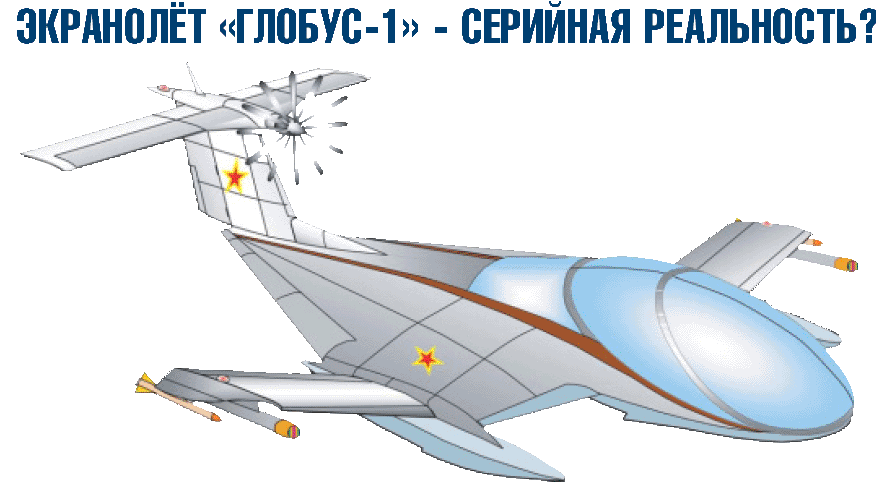

тоже восьмиместный:
Красиво нарисовано, ничего не скажешь. Только характеристики слишком  оптимистические : MTOW  2,4 т с 800 кг полезной нагрузки при таких габаритах и оборудовании (имеется в виду "высота салона, позволяющая человеку встать в полный рост" и наличие туалета на борту) - вряд ли достижимый показатель.  То же касается и мощности двигателя (положение усугубляет еще и применение гидрообъемной передачи с низким кпд).  Плюс  элементы передачи требуют еще и отдельной системы охлаждения.  Уместится ли тяжелый низкооборотный гидродвигатель в обтекателе на киле -  тоже вопрос.  Нигде не видно воздухозаборных и выхлопных устройств  двигателя, наверно, чтобы красоты не портить.  А вообще туристу, пассажиру такой машины, будь она реализована, можно только позавидовать - обзор чуть ли не круговой, сиди и наслаждайся.  Но авторы, по-видимому, гражданским применением не ограничиваются - на консолях подвешено ракетное вооружение, по всему видать, воздух-воздух.  Какой уж воздушный бой и с кем можно вести на такой высоте - загадка.

Рисовать у нас умеют, и "врукопашную", и на компе в 3D. И бизнес-планы составлять тоже умеют.
Только вот проектировать аппараты так, чтобы они в максимальной степени отвечали потребностям эксплуатанов ИМХО пока ещё не научились всерьёз. Только декларирование что мол это возможно. Как любил говорить наш бывший Генеральный директор: "за Ваши деньги - всё, что угодно!"
Присмотритесь к этому эскизу повнимательнее с точки зрения Эксплуатанта. И поймёте, что о реальной коммерческой эксплуатации такого аппарата тут никто и не думал. Ни для пилота, ни для техников, ни для пассажиров тут не просматривается никаких удобств. Одни лишь обещания.
Но ЭТО мы уже тоже проходили, увы...

Похоже, не только об эксплуатации, но и о самой реализуемости проекта никто особо не задумывался.   Все равно как в архитектуре - проводятся ведь конкурсы заведомо невыполнимых технически проектов, "кто красивше нарисует".
🙂Зато какой пафосно-риторической слог:  ;D
      ".... - серийная реальность?   ;D ;D ;D

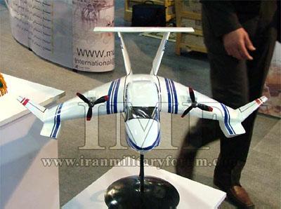

А как в Израиле с экранопланами??
  Этот макет не оттуда будет?
    23 КБ · Просмотры: 122
🙂Всё же Иракский,
           хотя проглядывают черты китайкой школы.
🙂Тьфу, Иракский, это в смысле Иранский
      (запутаешься с их буквами)
