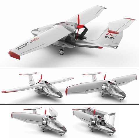

🙂О том как сделать "нечто", на хоженой вдоль и поперёк
    теме гидропланов:
        [ftp]http://www.membrana.ru/articles/technic/2008/06/18/201700.html[/ftp]
    26,9 КБ · Просмотры: 117
🙂Инженер, а у Вашего экра, крылья не так будут складываться?
S_Vladimir
Красиво смотрится .
На ветке "Амфибии" есть страничка о ICON A5 и его уже летающем конкуренте из Италии. Правда, у итальянца крылья не складываются.
При хорде два метра так красиво не сложишь.
Да и дома на коленке такое не сделаешь 🙂
если буду склаывать, то просто поставлю вдоль борта дли-и-и-нную рояльную петлю. Дешево и сердито 🙂
Нечто с затененным напрочь винтом, носовой частью что не обеспечивает никакой мореходности - а только уверенное зарывание в малейшую волну, ненужными плассмасками на приборной панели и складочками идиотскими по всему корпусу... Существует лишь  в макете. НЕЧТО сделали - ничего не скажешь.
А зря.
