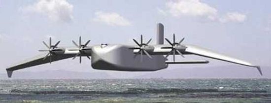

Саня, "Пеликос" то как раз НЕ гидросамолёт:
      на воду он садится НЕ приспособлен,
           хоть и строится с расчётом под полёт на экране:
    15,4 КБ · Просмотры: 108
🙂Ну тобиш эта гигантская "баржа с крыльями" не строиться конечно, а прожектируется.

... Саня, "Пеликос" то как раз НЕ гидросамолёт:
 Мёртворождённый монстр...
 Не наблюдается даже попыток решения основных проблем.
