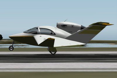

Тогда "обсосите" вот этот вариант (ниже) - http://forums.x-plane.org/index.php?showtopic=30568&mode=threaded
Выражаясь вашим языком морского волка - это - "миноносочка" ;D
Жаль токмо виртуальная [smiley=2vrolijk_08.gif]

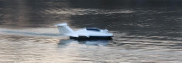

Вчерась испытал новую модель экраноплана :🙂.
Схема дельта-реверс, интегрированный с воздушной подушкой.
Подушка баллонетно-скеговая с убираемыми ограждениями.
Очень хорошо показали себя косые реданы на баллонетах 🙂
(на прежних моделях реданов на баллонах просто не было
из упрощения)
Даже в модельном масштабе работают - реально срывают
залипание воды.
(что было заметно на предыдущих моделях,
           но там спасала высокая тяговооружёнка)
Результаты очень убедительно показывают
преимушество воздушно-подушечного старта перед
обычным глиссирующим:
Несмотря на то, что новая модель весит на 40% БОЛЬШЕ,
и имеет куда БОЛЬШИЙ "лоб", чем прежняя,
которая была с ОБЫЧНЫМ - чисто глиссирующим стартом,
новая разгоняется и выходит из воды втрое быстрее,
с ТЕМ ЖЕ САМЫМ мотором что и старая!
Т.е. выходит на режим она быстрее при меньшей тяговооруженности,
что и требовалось собственно...
как одно из условий существования РЕНТАБЕЛЬНОГО ЭКРА.

Да, ещё момент по модели:
в ней полностью реализован принцип -
аэродинамическая самостабилизация в обычных условиях,
плюс опция - динамическая стабилизация, для расширения
                   диапазона погодных условий (читай: мореходности)
Это след от предыдушего заезда не успел разойтисьть ;D
