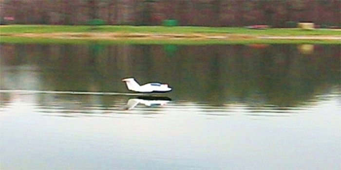

«Есть  ли жесткая зависимость между относительной высотой полета
и 50-30% центровкой?»
Это совсем не обязательно – при тщательном подборе геометрии можно
добиться того, что фокус  практически не будет изменяться от высоты.
И это было одним из элементов моей собственной концепции,
и сейчас апробировано в работающем прототипе:
Один из результатов - модель вообще не требует руля высоты
(и его в ней нет – есть только фиксируемая поверхность – триммер)
Тем не менее, аппарат чётко самостабилизируется во всём диапазоне рабочих высот:
От 1/4 -1/3 САХ в крейсере,
до 1,0 – 1,5 САХ в подлётах (если наддать газу)
Причём, во всех режимах угол тангажа довольно умеренный,
и  практически не меняется от высоты!
И ещё достигнутый момент: аэродинамика такова, что в поворотах экр сам автоматически
подкренивается в сторону поворота (элеронов тоже нет!),
в зависимости от высоты, до 20-25градусов.
Это конечно ещё не самолётный вираж, но уже и не тот плоский,
полуторакилометровый  «блинчик» Акваглайда…
Таким образом, всё управление на крейсере сводится к манипуляциям
рулём направления и газом
(да ещё уборка-выпуск гибкого ограждения – аналогом обычной механизации,
Но это в основном лишь на взлёте-посадке)
В чём-то этот прототип даже проще чем Диксоновский «Ховервинг».
Но, не примитивней!  Летает  он гораздо уверенней и симпатичней!
Удивительно тёплая первая половина декабря позволила успешно завершить «летний»,
т.е. водный цикл испытаний, а судя по прогнозам, через недельку можно будет
обкатать и на снегу! 😉
:~)   ...четверть САХ – полёт нормальный!     :~)
    25,4 КБ · Просмотры: 134

Владимир - снимок действительно красивый. Если снимал на видео - показывай.
