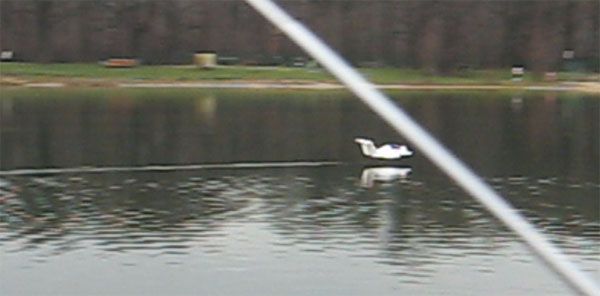

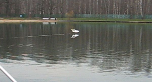

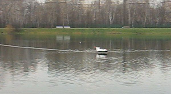

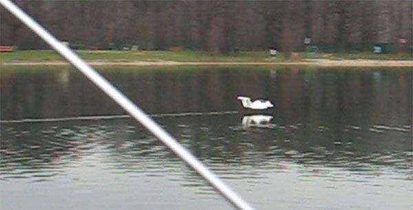

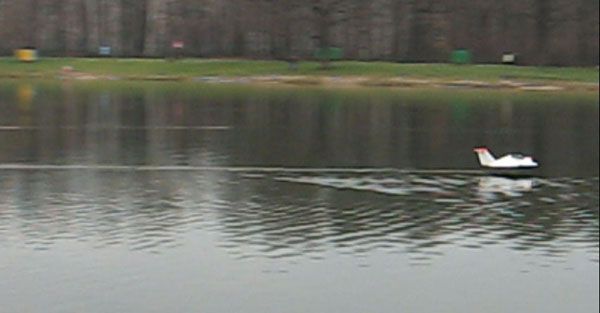

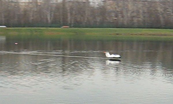

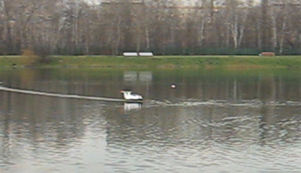

Да - красиво моделька летит - ничего не скажешь. След на воде отчего образовался ? Выхлоп ? Поддув? ...или таки динамическая подушка ? Ты уверен что на экране сидишь, а не по самолетному летишь ?
Выложил-бы видео , да с виражами, ну и модельку вблизи на фотках, почетче, или лучше эскизы. Посмотрим чем дышит аппаратец.
Не хочешь здесь выкладывать - на почту кинь (vulcan собака rambler.ru)
2SVlsdimir. Можно увидеть покрупней фото Вашего Э? Модель масштабная? Какой масштаб? Удельная мощность, нагрузка? АВ

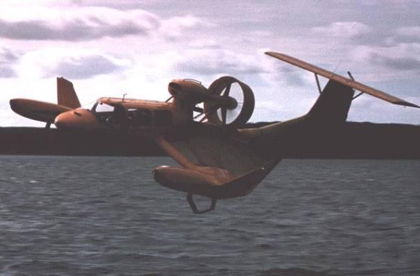

Кто знает детали экспериментов с Х114? Что там произошло и какие причины?  АВ
Разбился ввиду поломки подводного крыла. После установки убирающихся ПК для облегчения выхода на режим, взлетный вес был увеличен до 1750 кг. При движке мощностью в 180 л.с. (а именно такова была мощность его Лайка О-360 ) - 10кг/л.с. - слишком высокая потребная энерговооруженность что-бы продолжать рискованные эксперементы. Скорее всего не видели они путей к созданию рентабельного аппарата такой схемы, вот и отказались от продолжения. И Х-117 не построили.
Посмотрел видео из советской украины, летают нормально, а вот некоторые выводы сделаны неправильно :IMHO. При использовании подводных крыльев для стабилизации, надо было обратить внимание, что брызги образуются при выходе подводного крыла на поверхность :STUPID, а когда они проносятся мимо кабины крыло уже в воде, отлично держит, а пилоту кажется, что об воду ударился :STUPID. Подводное крыло там приляпано не на месте и грубо, без понимания процесса. Те же ошибки допускали первые строители судов на подводных крыльях, решившие, что это невозможно :STUPID. А тут имея под рукой замечательный катер, как можно не понять :STUPID? Устойчивость тоже интересная проблема, как я увидел, всё это работает и не жалуется, просто надо думать и не допускать к аппаратам того пилота и этих, которые подводные крылья приделали :IMHO.

"Модель масштабная?"
"Выхлоп ?"
Да, в точности маштабная - детальный прототип 5-местной машины 🙂
(с  возможностью масшабивания в дальнейшем в 15-ти, 30-ти и
т.д. - местные аппараты)
Выхлопа конечно нет - у модели мотор электрический.
Цитата:
"Ты уверен что на экране сидишь?"
Да уж куда более - аппарат исключительно сам,
самодостатостачно - т.е. без какого либо принуждения  :🙂
(руля высоты то нет!)
держится в крейсере на 1/3 - 1/4 САХ как приклеенный!  :~)
Да уж куда более - аппарат исключительно сам, самодостатостачно - т.е. без какого либо принуждения (руля высоты то нет!) держится в крейсере на 1/3 - 1/4 САХ как приклеенный!
Добрый признак, если модель без рулей режим держит. Газ была возможность убрать после взлета ? Kакова энерговооруженность, нагрузка на крыло?
2Frog. ПОдскажите, please, например ссылку, где можно посмотреть крыльевое устройство Х114. АВ
У кого есть адрес е или почтовый проектанта, или строителя, или испытателя, или владельца Х114? АВ
2 АВ
Крыло крепилось в носовой части бокового поплавка.
Две вертикальные стойки, само крыло с поперечным V.
Фото пока нет под рукой.
Иженер. Спасибо за ссылку.
На сайте Х114 требуют оплату для членства в их обществе. так что до лучших времен.
Размышления по Х114, не претендуя на правоту.
  Крылья установлены в качестве стартового устройства.  Проще обеспечить отрыв формой днища. Форма днища позволяет убрать горб сопротивления и соответственно понизить стартовую мощность двигателя и соответственно массу всего Э.
  Фюзеляж не несущий, соответственно воздушное сопротивление движению.
  Аутригеры не несущие,создают в основном сопротивление в режиме полета. Характеризуются активным брызгообразованием на взлете, соответственно повышенным брызговым  сопротивлением, особенно на скоростях, близких к отрыву от поверхности воды.
Хотелось бы услышать контраргументы. АВ
Нет. Как только скорость судна превысит допустимую скорость корпуса по Фруду, начинается волнообразование заканчивающееся горбом сопротивления - образованием одной большой волны на вершине которой
и сидит корпус судна. Далее - или переход к глиссированию, или крайне неэкономичное движение без дальнейшего разгона. Поскольку скорость корпуса до начала волнообразования для относительно короткого 3-4-5 метрового экра (или глиссирующей лодки) всего 3-4 км/ч - то горб будет где-то на 10-15 - задолго до скорости глиссирования. Потому глиссеру и нужен здоровый избыток мощности - разогнаться уже сидя на горбе до динамического поддержания.
Теперь - экру уже на глиссировании надо разогнатся до скорости отрыва.
Сделать это на ПК куда проще чем просто глиссируя - сопротивление меньше. Но в любом случае цепочка водоизмещающий режим - горб - глиссирование - ПК/взлет остается неизменной.

Владимир - ну что будут какие-нить подробности по модели и ее триумфальному полету ? Ты не волнуйся - ничего не украдем 🙂 - между моделью и удачным реальным экром той-же конфигурации огромная пропасть. То-же число Ренольдса - тут не в пользу полноразмерной машины. Те-же эксплуатационные нагрузки - совсем иные порядки имеют. И не факт что реальный аппарат будет так-же устойчив на высоте трети-четверти хорды как его маштабная модель. А так - начинаешь думать - что завершился тот прекрасный полет "за упокой" , вот и нет у нас видео от взлета до посадки.
P.S. я просто УВЕРЕН что полет завершился нормально - но хотелось-бы и увидеть.
