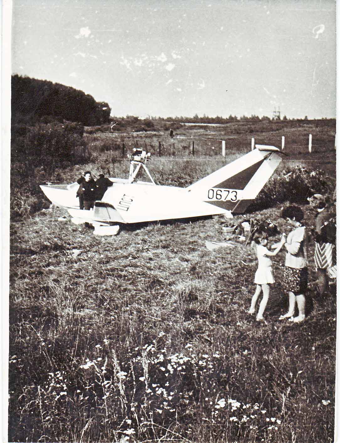

...ты помнишь как все начиналось(фото подарил А.Балуев,кто на фото не помню)
    163,5 КБ · Просмотры: 131

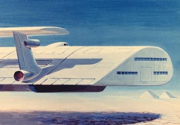

    4,2 КБ · Просмотры: 169

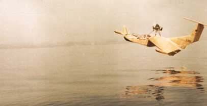

    40,4 КБ · Просмотры: 156
Вот это да, интересно где я такое писал.
Если Вы про фотографию, которуя я выложил, и которую Вы приводите в качестве Х-113, то знайте, что эта модель, что на фотографии была сделана в 1989 году. А конкретно я писал:
Грунин всегда говорил,что ЭСКА-1 это переосмысление идей доктора Липпиша. Правда на момент постройки ЭСКА-1 никаких материалов по Липпишевским машин не было кроме невнятных фотографий. Грунин начал строить свой экранолет, после того, как в 72 году он впервые увидил фотографию X-112. Что это, да для чего такой аппарат никто толком не знал.  Только уже после серий испытательных полетов Грунин сам разобрался, что же они построили.
Можете Сами посмотреть. Поэтому перед тем, как писать, неплохо бы внимательно читать, что пишут и о чем говорят.
А в чем конкретно выражено данное "переосмысление" ? В размерностях и слегка в общих видах ?

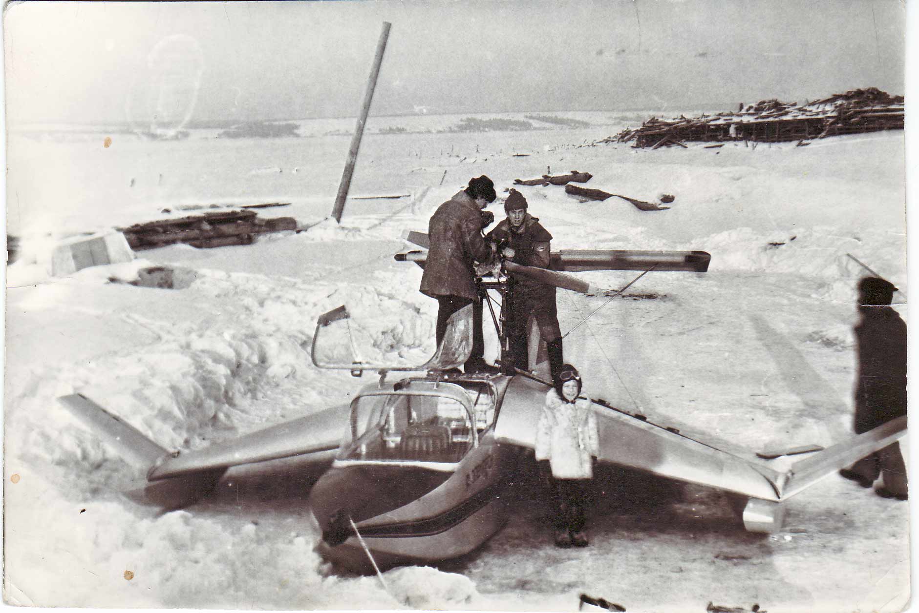

    6,7 КБ · Просмотры: 125

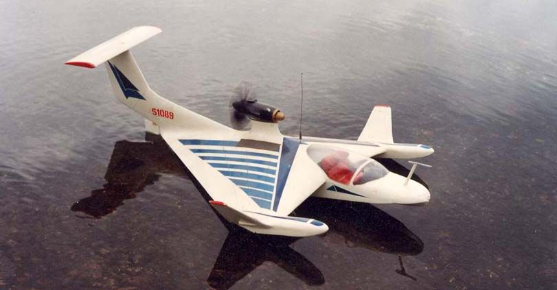

    12,8 КБ · Просмотры: 128
Прошу Вас,browser1 - не надо утрировать. Никто не скажет что ЭСКА - копия Х-113 - это два различных аппарата - естественно. Но скажите - о каком ПЕРЕОСМЫСЛЕНИИ основопологающeго принципa Липпишевских машин  идет речь ? Теперь - принцип  этот (а именно аэродинамическая продольнaя стабилизация экраноплана с дельта-реверс крылом ) давно известен и распространению экров отнюдь не поспособствовал. Так что-же вселяет в Вас уверенность что очередная попытка его использования будет таки успешной ? И еще - в ЭСКЕ хоть дизайн самобытный был - а модели представленные на Ваших картинках подчеркнуто копируют Липпиша - зачем оно ? Попытка сыграть на некоторой раскрученности липпишовских "Иксов" ? - оправдано-ли ?
