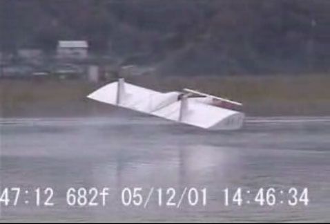

Теперь о японской модели - у меня сложилось впечатление (только впечатление - я не утверждаю) что данная японо-модель летит-то не на экране, не на динамической ВП, а вполне себе по самолетному. Просто модель большая и легкая, нагрузка на крыло у нее мизерная, вот и летит она себе медленно, управлять ей даже вблизи земли - несложно
Ну, это не совсем так.
А эта модель подлетает произвольно, без всякого разгона - то есть ее поведение более
соответствует положению крыла по потоку, а не состоянию динамической ВП под аппаратом.
А PAR-эффект уже ничего не значит?
А ветер подул так и вовсе ее "задрало" до срыва бедняжечку.
Эти режимы движения были специально осуществлены для опровержения мифа о том, что схема утка не может летать на больших углах атаки.

Спутный след от взаимодействия динамической ВП с поверхностью воды ? - так он виден достаточно четко.  Какие еще признаки Вы могли-бы назвать ? - я предположу - Угол атаки - не факт что нужен именно большой - это крыло, а не "воздухосборник" - подъемная сила должна образовываться за счет нормального обтекания крыла. Вот только составляющая давления под крылом должна быть выше чем у самолета. Если Вы почитаете ветку - найдете рассказ авиаконструктора В.П. Лапшина о злоключениях планериста на экране.
Поэтому, аппарат, показанный на Ваших фото, -  это вариации на темы Левкова.
Статическая подушка - тоже вряд-ли, если только в центре модели не установлено здоровенного вентилятора, расхода воздуха более мелких не хватит что-бы обеспечить такую высоту полета без гибкого ограждения до самой поверхности воды.
По фотографиям видно - модель пролетела довольно приличное расстояние (а модель именно летела - и была в зоне влияния экрана) , на высоте - около трети хорды. Что ее там держало - АСУ или таки аэродинамика - пока не ясно, Владимир темнит - к сожалению. Если АСУ - то грошь цена тому полету. А если аэродинамика - то да - интересно посмотреть вблизи.
Спутный след от взаимодействия динамической ВП с поверхностью воды ? - так он виден достаточно четко.Какие еще признаки Вы могли-бы назвать ? - я предположу - это крыло - подъемная сила должна образовываться за счет нормального обтекания крыла.
Именно, что так!
Как Вы знаете, экранный эффект увеличивает подъемную силу крыла экраноплана и снижает его индуктивное сопротивление. Одним из обстоятельств, увеличивающих подъемную силу крыла, является создание динамической воздушной подушки под крылом. А обстоятельством, снижающим индуктивное сопротивление, является уменьшение угла скоса потока за крылом.
Все это должно отчетливо наблюдаться на поверхности воды за аппаратом, который движется в экранном режиме. Например, вот так.
т.е. на поверхности воды отчетливо должны быть видны ДВА ВИХРЕВЫХ жгута за крылом.
То, что мы наблюдаем на фото S_Vladimir это больше похоже на это.
Красиво, но не имеет никакого отношения к экраноплану.

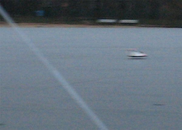

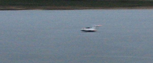

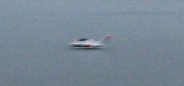

Вот ещё - теперь аппаратик малость надо льдом поюзал:
    13,9 КБ · Просмотры: 127
    12,8 КБ · Просмотры: 128
    23,2 КБ · Просмотры: 126

Я думаю, уважаемые коллеги, что вы напрасно спорите о "видимости" или "невидимости" вихревых жгутов за крылом для Моделей.
Скорости не те.

Слава Богу! Наконец-то приходит понимание того, как должна выглядеть картина обтекания аппарата, который движется вблизи экрана.
Ну, продемонстрировал…  Что дальше?
PS. «Лохнесское чудище» - это в другой части света. "Переросток-фанфлай"- совсем из другой оперы.  А там – экраноплан типа «B» (по классификации IMO),  выполненный по аэродинамической схеме «утка». Если Вы этого не понимаете, то это Ваши проблемы. Пожалуйста, выражайтесь без понтов.

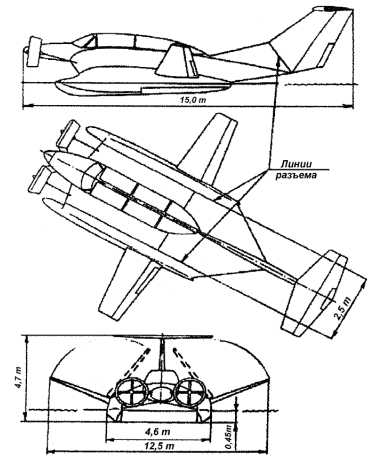

amateur: "Ну, продемонстрировал…  Что дальше?"
Действительно, и что с того?! Что конкретно это доказывает? 😀
Это верно больше всего для квадратной-прямоугольной формы крыла,
частично проявляется и у Липпиша.
Но совсем не обязательно при других формах крыла
и других конструктивных схемах! :🙂
У "Иволги" например, будет по крайней мере четыре жгута,
и если проанализировать геометрию "Иволги", то
самые мощьные следы будут именно ближе к центру,
т.е. от ценроплана (да ещё от поддува), а не по максимальному размаху.
А при виде сбоку, эти два следа на воде, в силу близкого
расположения вихрей будут сливатся в один шлейф.
(и поддув довершит эту картину - "размазав" их в один интенсивный
центральный след; а концевые вихри - от крыльев, в силу меньшей интенсивности
и куда большей относительной высоты законцовок над
поверхностью могут при этом и вовсе не оставлять следов на воде)
Или это будет говорить что "Иволга" летит не на экране? ;D ;D ;D
