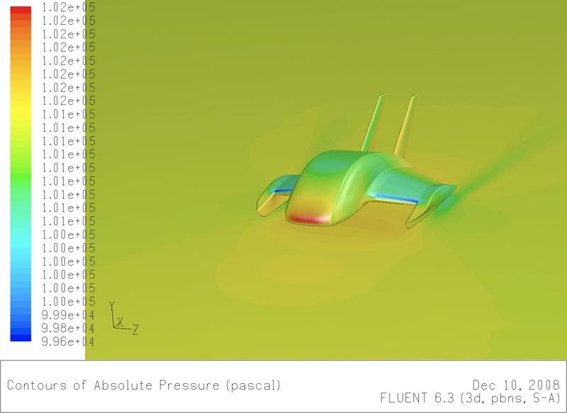

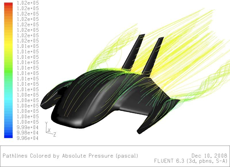

Гибрид экраноплана с ЭКИПОМ, по заявлению
разработка для военно-транспорной авиации:
    68 КБ · Просмотры: 154
Картинки красивые, только не понятно как парни
собираются его по горизонту стабилизировать:
    34,5 КБ · Просмотры: 151
И где у них двигатель, тоже непонятно    :-?
И сколько лет этим картинкам ?   😉
Мне верхняя картинка попадалась раньше.
Вряд ли это гибрид.
Просто несущий корпус.
Мечта 520-го.
Если добавить подушку   🙂
