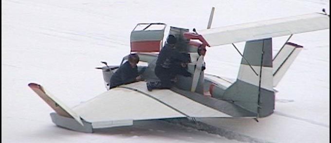

Цитата:
"при полете вне экрана скорость выдерживается не 130 км/ч, из за опасения попадания в штопор, так как непонятно, как себя поведет аппарат."
Вопрос:
Есть видео, где похожий аппарат сваливается на крыло.
Он или не он ?
Часом не вот это - полёт ЭРОНОЛЁТА?!  :
    55,6 КБ · Просмотры: 153
SSergey
Держитесь 🙂

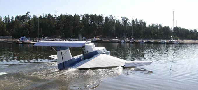

Маленький совет.
У вашего Ската недостаточная поперечная устойчивость, почему он и сваливается на крыло при отрыве от экрана.
Обязательно увеличьте угол поперечного V у маленьких консолей, хотя бы до 30 градусов.
Маленький совет...Обязательно увеличьте угол поперечного V у маленьких консолей, хотя бы до 30 градусов
Аппарат изначально и был с V-образием практически по Липпишу,
результат тоже видимо был НЕсупер
         и уж потом поперечный угол ОЧК был уменьшен:
    22,3 КБ · Просмотры: 161
    41,2 КБ · Просмотры: 185
S_V
Устал махать крыльями, вот они и опустились ? 🙂
А поперечное V у ОЧК надо восстановить.
Лучше плохо лететь, чем хорошо падать 🙂
Всем привет! посмотрите сначало видео затем делайте выводы
По поводу поперечного V последний вариант лучше
SSergey
Видео посмотрел, спасибо.
"По поводу поперечного V последний вариант лучше"
Как вы это определили ?
На меньшей скорости отрыв. управление чуть стало хуже. а в целом преимущество такого угла очевидно
