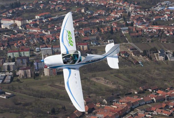

И  это  несомненная  правда, но  не скорого  будущего.  А  в  Чехии  давно  летает  Евростар  с  электромотором,  сейчас  идут  испытания.
    60,8 КБ · Просмотры: 196

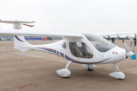

Вот  Китай  двигает  свою продукцию.
    25,9 КБ · Просмотры: 192
