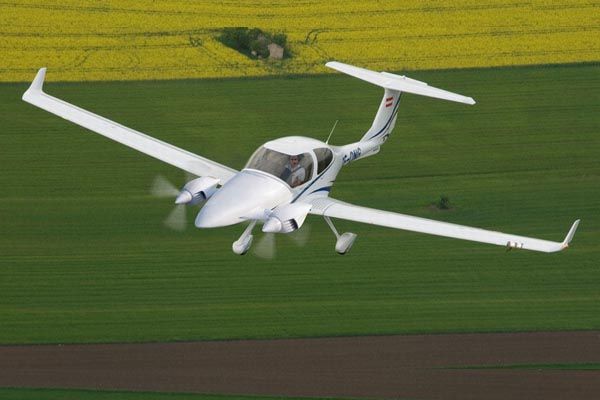

Diamond Aircraft и Siemens активно работают над созданием самолета с гибридной силовой установкой третьего поколения на базе двухмоторного DA 40. Помимо дизельного двигателя компании намерены применить два электрических. План заключается в использовании концепции, когда электрические моторы устанавливаются на пилонах в передней части фюзеляжа, а не на крыльях, что считается нормальным для подобных проектов. Предполагается, что данная машина станет тестовой платформой, на которой будут отрабатываться будущие модели, подлежащие сертификации. Электрические двигатели располагаются в непосредственной близости от двигательного отсека, что позволит использовать генератор дизельного двигателя. По словам президента и исполнительного директора Diamond Кристиана Дриеса, каждый из электромоторов обладает весом всего 30 фунтов (13,5 кг), но способен производить мощность 85 кВт, что примерно эквивалентно 114 л.с. Литиево-ионные аккумуляторы общим весом 400 фунтов (181 кг) располагаются на том месте, где стоял задний ряд кресел. То есть, самолет будет рассчитан только на двоих.
Крейсерская скорость самолета будет в пределах 110-120 узлов (203-221 км/ч). Максимальная продолжительность полета должна составить до 10 часов, а средний расход топлива – 6-7 л/ч. А это примерно десятая часть расхода обычного небольшого двухмоторного самолета на той же крейсерской скорости и высоте полета! Как сообщается, при проведении летных тестов будет использоваться опыт испытаний NASA прототипа электрического GL10 с вертикальным взлетом и посадкой.
И все-таки не понятно, за счет чего на гибридном самолете такая экономия? На гибридном авто все ясно - там за счет рекуперации части энергии при торможении, а на самолете кроме лишнего веса преимуществ не вижу. Или тут что-то не так? :-?
Всё так.
Зарядил батареи на земле, взлетел на них
Дальше много дури не надо, достаточно мощности одного слабенького двс, который ещё и батареи постепенно наполнит пока лететь будем
Ну и потом посадка и рулёжка опять на электротяге.
Во первых, для этих целей (экономии) существует на "чистых" ДВС ВИШ (винт изменяемого шага), а во вторых Вы уже ситуацию так описали, как будто самолёты на орбитах Земли летают и достаточно им подняться, а дальше-то уже на орбите "по легче будет"...    Вы немного забываете, что крылья самолёта под углом к потоку стоят (это по мимо лобового сопротивления кабины).
    Если так "легко" смотреть на вещи, то на автомобилях вообще ситуация ещё легче происходит...   Разогнался автомобиль до 200км/час, а дальше уже мощный движок не нужен (он может на маленьком ДВС ехать да ещё и аккумулятор свой заряжать).
