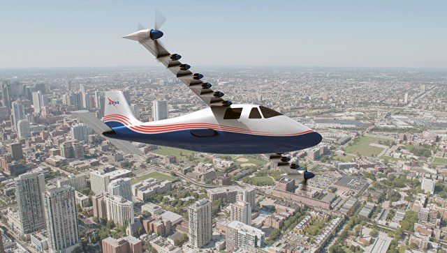

Этот электрический самолет никак не самодельный, но обращает на себя внимание схемой расположения движков. Утверждают что это хорошо. На вид крыло ну очень маленькое.
Для справки что это:
Национальное космическое агентство США представило первый прототип полностью электрического самолета X-57, известный как Maxwell, сообщается на сайте НАСА.
Агентство представило прототип X-57 в пятницу на ежегодном форуме Американского института аэронавтики и астронавтики в Вашингтоне. Самолет оснащен 14 пропеллерными двигателями: все они встроены в уникальные по конструкции крылья. Разработчики НАСА считают, что электрические двигатели смогут сделать самолеты более тихими, эффективными и экологически чистыми.
"С возвращением пилотируемых самолетов X-серии в сферу исследовательских возможностей НАСА — что является ключевой частью нашей 10-летней инициативы по достижению новых горизонтов в авиации — разработка самолета X-57 станет первым шагом к началу новый эры в авиации", — заявил на форуме глава НАСА Чарльз Болден.
Разработчики из НАСА надеются подтвердить идею, что распределение электроэнергии между встроенными в крылья летательного аппарата пропеллерными двигателями приведет к пятикратному снижению энергии, необходимой для полета частного самолета на скорости 175 миль в час (около 280 км/ч).
Помимо этого, такая технология исключит выбросы углекислого газа в атмосферу и продемонстрирует сокращение спроса на авиационное топливо на основе свинца, которое все еще широко используется в гражданской авиации. Разработчики обещают, что технология позволит сократить расходы на топливо, а также снизить общие эксплуатационные расходы для небольших воздушных судов на 40% при сохранении высоких скоростей полета.

Ну наконец-то в игру вернулись большие дяди
http://www.nasa.gov/sites/default/files/thumbnails/image/ed15-0137-32.jpg
живых фото прототипа что-то не видать, похоже что пока это концепция, а не прототип
Наверняка задумывают поворотный механизм крыла, для вертикального или очень короткого взлёта
Osprey уйдёт в прошлое в момент

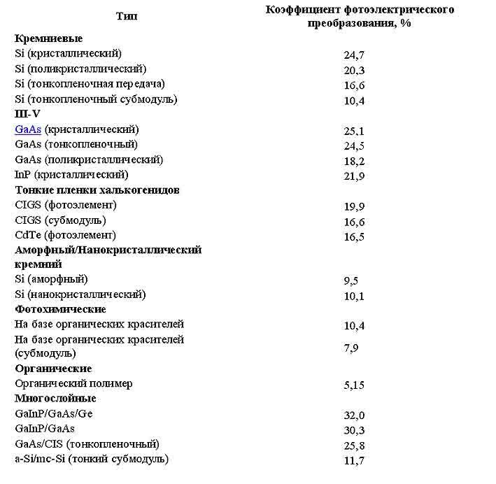

солнечные батареи на базе перовскита обладают [highlight]крайне высоким КПД, около 12-15%.[/highlight]
Уважаемый, Вы из какого века вещаете?
Прогресс уже давно ушел от Вас далеко вперед.
Ознакомьтесь с современным положением дел в полупроводниковых солнечных преобразователях хотя бы здесь
http://building-forum.ru/energiya/sun.php
Кому нужен этот с Вашей подачи [highlight]"крайне высокий КПД, около 12-15%."[/highlight] ?
