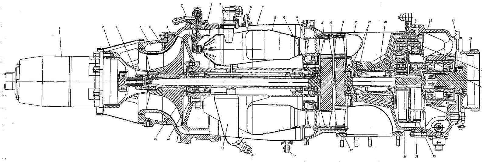

-где-то видел турбины с соосными роторами в противовращении...?
Уже говорил: турбостартер ТС-21, как ближайший пример. У него ротор компрессорной турбины "15" и ротор свободной турбины "17" вращаются в противоположных направлениях. За счёт этого удалось отказаться от направляющего аппарата в турбинной части. ЕМНИП
Ну, это вентилятор соосный. У него как раз можно видеть лопатки спрямляющего/направляющего аппарата между передним и задним роторами. Но вообще, как я понял из гугл-перевда, это сообщение о неких средствах рассветов, разработки заточенных на снижение шума.
-без поллитры не разберёшь !!!
В разделеь по реактивным СУ есть несколько тем по ТС-21. В них были ссылки на тех описание этого турбостартера. Возможно что-то сохранилось в файловом архиве форума в разделе "Техническая литература". Вроде там раньше что-то было, дядя Юра покойный, Царствие ему Небесное, точно что-то выкдадывал.

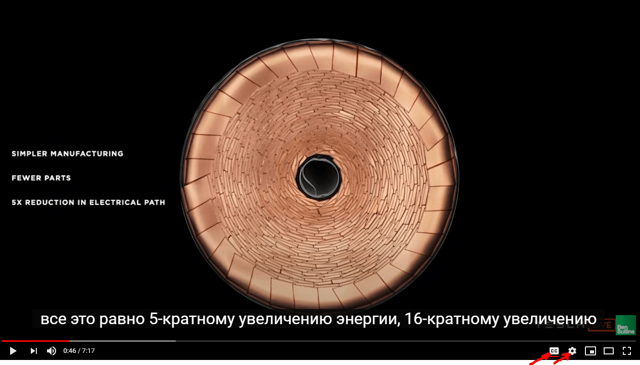

Посмотрите видео. Думаю он говорит много правильных слов.
Появилось интересное видео о гибридной силовой установке которую продвигает на рынок не безызвестный нашим интернетосмотрителям Чип Ёрвин. Самолетик на котором установлена эта гибридная СУ называется Мерлин Где то у меня есть рассказ об этой леталке
=на валу ДВС обгонная муфта ?
-я для нашего КАСПЭРВИНГА хочу собрать систему=
=эл. мотор постоянного тока (ЛЕМ200) на оси Соосного Дифф. редуктора (3:1)
а под ними через ремешёк (1:1) и обгонную муфте лёгонький ДВС ...
ЗЫ=на видике неправильно=эл.многополюсный мотор на ВЫХОДЕ рем.редуктора !
