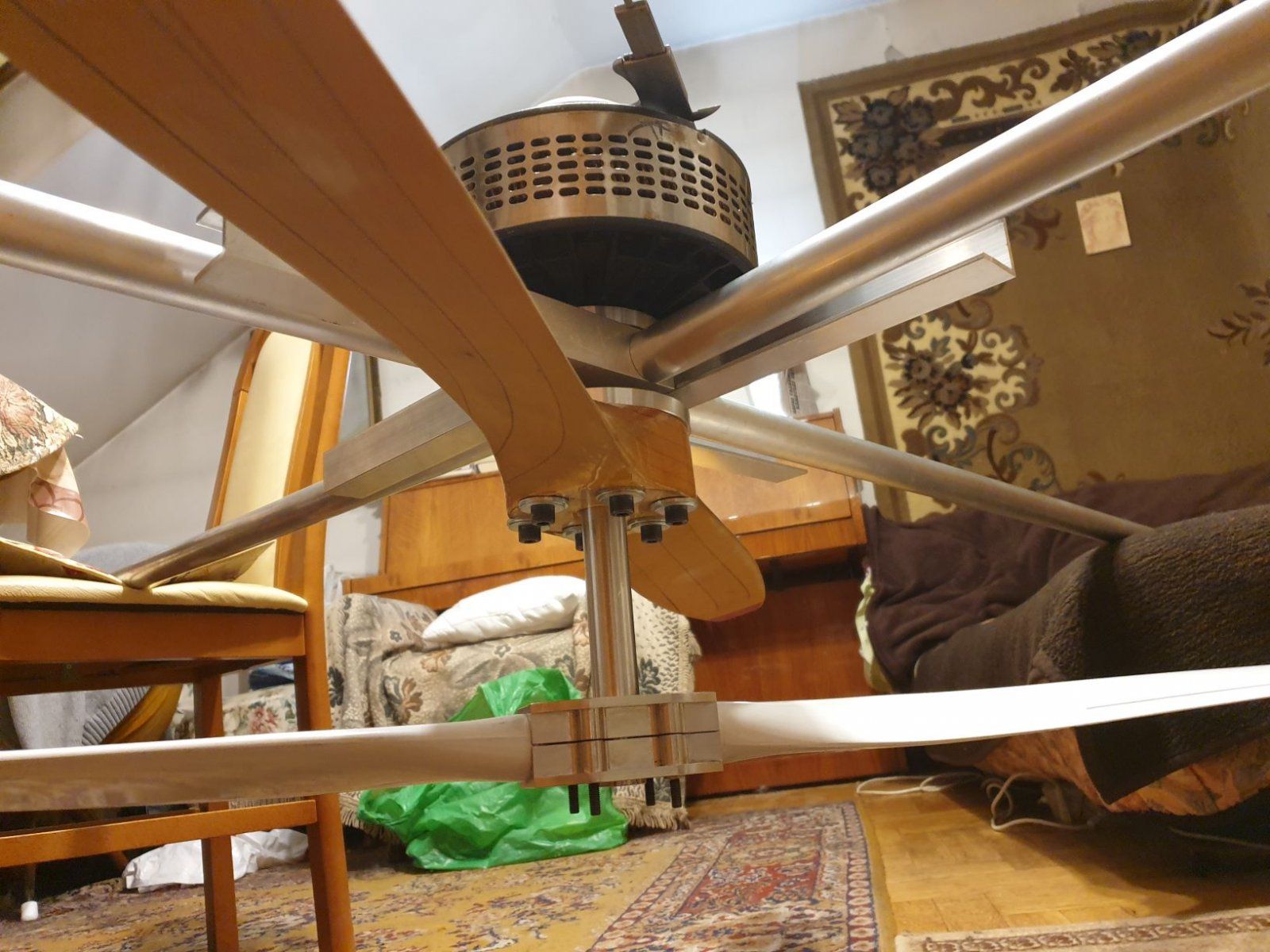

=мы с Богданом применили схему с винтами сильно разного диаметра
(0,7 м и 1,3 м ) и конечно,их обороты разнятся в разы !

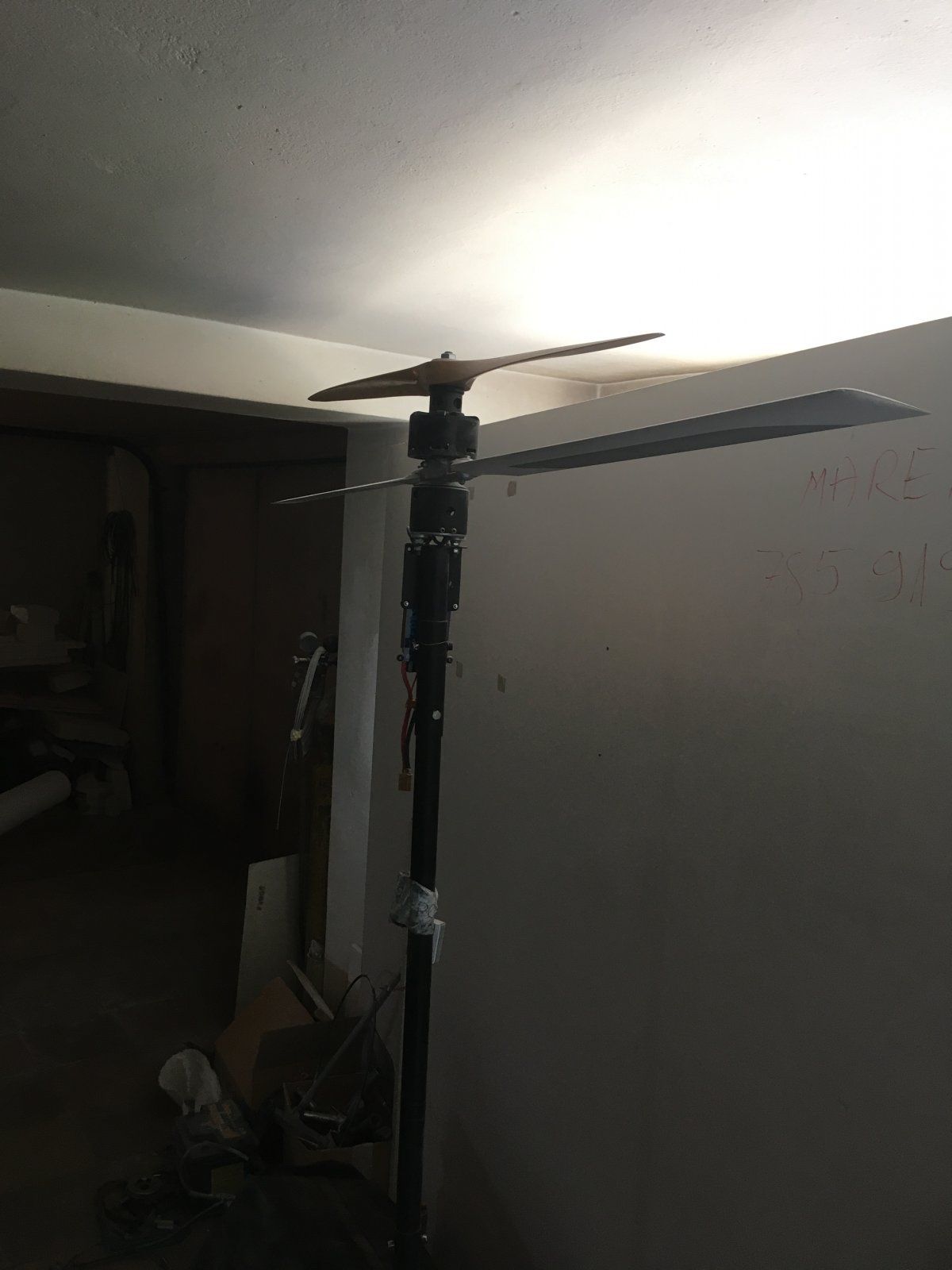

-начали запускать на 20 кВт китайском моторе ротор 7м и винт 1,7 м...
вращались хорошо,но
при 10 кВт (100 А и 100 В) сгорели 4 катушки,
ждём перемотки.
