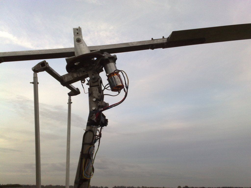

Все надежно крутит. Для раскрутки ротора в стартере просто заменили мотор и тот же контроллер.
Вау!!! Всеволод, отличная работа!!! :IMHO
А до скольки оборотов ротор раскручивает сей красавчег? :~)

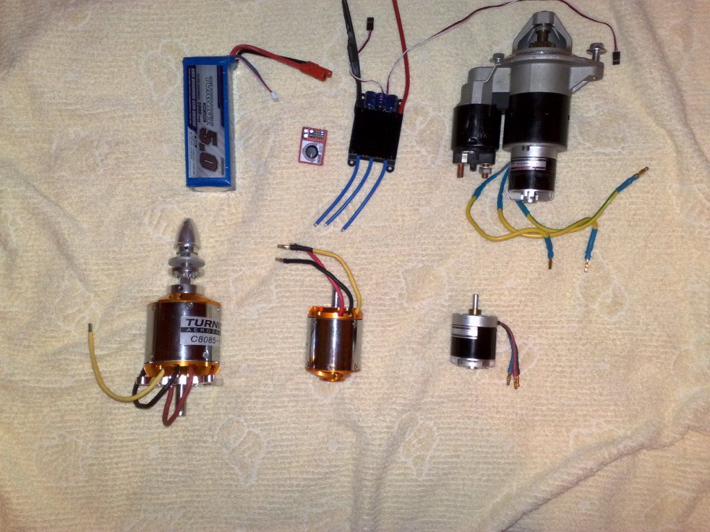

Эту схему с этими моторами, естественно, уже делали! см. фотоВсе надежно крутит. Для раскрутки ротора в стартере просто заменили мотор и тот же контроллер. Питание только сервотестора нужно и лучше через отдельную цепь.Схема очень простая и надежная, но учитывая китайского производителя уменьшай напряжение на моторе на 1 - 3 вольта! Поставь предохранитель и измеряй температуру мотора.
Значит контроллер питается от питания сервотестера?

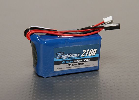

во этот аккумулятор все потянет? http://www.parkflyer.ru/35540/product/8272/
Spec.
Capacity: 2100mAh
Voltage: 7.4v
Constant discharge: 6-10C
Burst discharge: N/A
Weight: 94g
JST Balancing plug
    26,4 КБ · Просмотры: 141
Номинал мотора 48V ... 7.4-это  ничто (это будет, приблизительно 1300 об/мин.). И хватит его минут на 10-15. Для ваших целей посмотрите чтонибуть подобное http://headway-cn.en.alibaba.com/product/231495477-50269244/Headway_lithium_ion_iron_phosphate_battery_48v20Ah.html И при испытании составьте таблицу типа: ОБОРОТЫ; НАГРУЗКА; ТЯГА; ТЕМПЕРАТУРА... Обязательно поделитесь полученой информацией здесь. Температура двигателя, важный момент. Нельзя допускать более70-ти градусов. Магниты теряют свои свойства. Пример: Модель собрали зимой и про охлаждение волрос нестоял. Летом он перегрелся (но по виду все в норме) и теперь крутится, но годен только насекомых отгонять.
я спрашивал о питание к сервотестеру и контроллеру! а не к самому моторы....
Двигатель от каких аккумуляторов будет питаться?
для начала и первых полетов было решено взять 4 аккумулятора и собрать из них батарею 44.4 В 10 Ач
Хватитить должно минут на 10-15, чтобы набрать достаточной высоты и пролжить в свободном полете

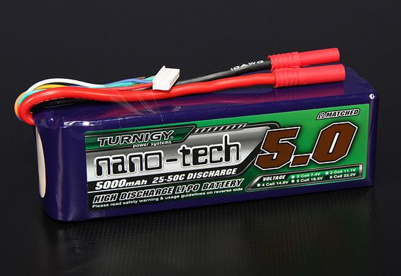

вот из этих аккумуляторов http://www.parkflyer.ru/35540/product/101021/
Spec.
Capacity: 5000mAh
Voltage: 6S1P / 6 Cell / 22.2V
Discharge: 25C Constant / 50C Burst
Weight: 769g (including wire, plug & case)
Dimensions: 163x49x48mm
Balance Plug: JST-XH
Discharge Plug: 4mm bullet-connector
    37,4 КБ · Просмотры: 197
..Да извините надо было всю ветку посмотреть.. Но делать сборку предпочтительно всёжеиз этого (я так думаю) чтоб не тратиться лишний раз. http://www.parkflyer.ru/product/6444/
На автожире 9 метровый ротор крутит до 240 об в мин при угле атаки около 2 градусов. Вполне штуки четыре могут оторвать одноместный автожир (весом до 400 кг) от земли по вертолетному.
    72,4 КБ · Просмотры: 176
Посчитали сегодня на работе, для более чем полноценного полета одноместного вертолета взлетной массой 250 кг достаточно двух таких моторов...
Я знаю об этих аккумуляторах! Это самый лучший вариант какой только можно придумать,  но только стоить аккумулятор собранный из них  будет тысяч 40-50!!!
Я думаю начать с 4 таких, а когода все будет работать как надо, то можно задуматься и об этих!
Спасибо большое всеме отвечавшим!!! Теперь будем соберать нужную сумму, заказывать все детали, варить ограждение! Обязательно дам отчет о проделанном!!!
