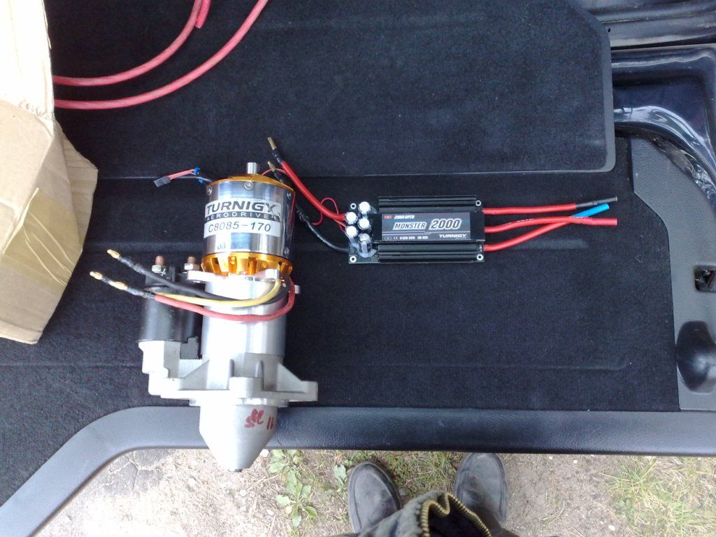

Эту схему с этими моторами, естественно, уже делали! см. фото
Все надежно крутит. Для раскрутки ротора в стартере просто заменили мотор и тот же контроллер. Питание только сервотестора нужно и лучше через отдельную цепь.
Схема очень простая и надежная, но учитывая китайского производителя уменьшай напряжение на моторе на 1 - 3 вольта! Поставь предохранитель и измеряй температуру мотора.
Здраствуйте  rus!!!
а на этом моторе Вы вал развернули? или переднюю отпилили а на задней сделали нужное крепление?
Заранее спасибо!!!
