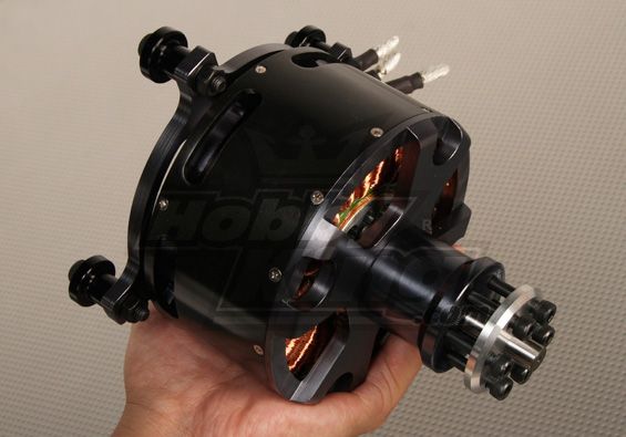

Оформление красивое. Кому надо, может сам сделать, из десяточного, 80-ти амперного генератора. Снимаешь диодный мост и вот вам ассинхронная машина. Обмотки там, 40V, 10% накидываешь смело. Конечно, время. Здесь, есть выбор. А с аккумуляторами, как был напряг, так и остаётся.
для начала и первых полетов было решено взять 4 аккумулятора и собрать из них батарею 44.4 В 10 Ач
Хватитить должно минут на 10-15, чтобы набрать достаточной высоты и пролжить в свободном полете
вот из этих аккумуляторов http://www.parkflyer.ru/35540/product/101021/
По токоотдаче будут аккумуляторы на пределе, поосторожнее 😉.
p.s.  У этих и им подобных аккумуляторах, кривая разряда почти горизонтальная, а под конец резко опускается, поэтому отсечка будет неожиданной, лучше летать по таймеру. И не стоит разряжать их ниже 3,5-3,2в., разряженными не хранить. Длительное хранение при напряжении 3,8в на банку.

Оформление красивое. Кому надо, может сам сделать, из десяточного, 80-ти амперного генератора. Снимаешь диодный мост и вот вам асинхронная машина. Обмотки там, 40V, 10% накидываешь смело. Конечно, время. Здесь, есть выбор. А с аккумуляторами, как был напряг, так и остаётся.
У вас есть опыт переделки? или слышали от кого.,Это очень интересно. Особенно про 40V +10%
