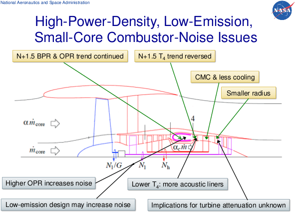

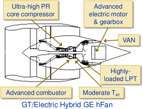

Увидел здесь интересное, с описанием в двух PDF:
Проект гибридного электрического пассажирского самолета Boeing
с аккумуляторными батареями массой 16000 кг с плотностью энергии >750 Втч/кг
для полета на растояние до 900 морских миль (1667 км)
и 4000 миль (7400 км) на турбоэлектрическом гибридном приводе.
Для привода пропеллеров используются униполярные сверхпроводящие электродвигатели 10000-15000 кВт.
