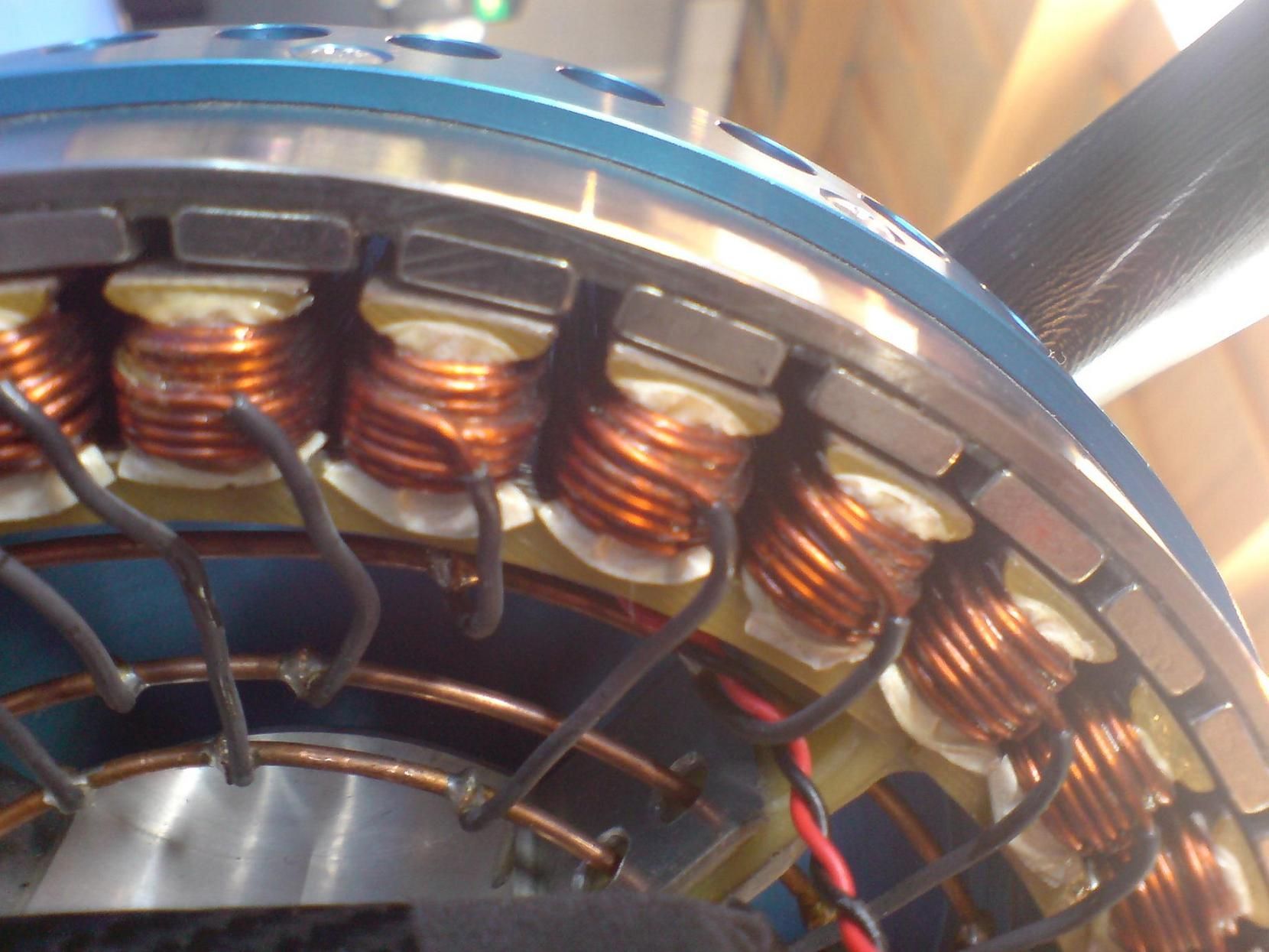

Визуально,изготовить детали возможно.Но наверняка процесс сборки этих деталей воедино имеет пару десятков хитрых технологических моментов,которые знают только опытные люди,которое это уже делали,пусть в меньших масштабах,на модельных моторах.Например,намотка,возможно пропитка,крепление магнитов на роторе,балансировка,технологические моменты изготовления статора (вроде  металл при прокатке имеет анизотропию -связанно с направлением магнитных линий,точно пока не разобрался)и т.д.
Выточить,вырезать можно,но будет ли работать без расчетов и грамотных подсказок-?
На фотографии не совсем понятна очереднорсть подключения фаз авс  а потом сва и с охлаждением плоховато, при таких токах припой может расплавиться
По существу это очень простая машина и не надо ее пугаться.
Она работает за счет контроллера который осуществляет последовательность включения обмоток.
http://www.wattflyer.com/forums/showthread.php?t=14754
... Но наверняка процесс сборки этих деталей воедино имеет пару десятков хитрых технологических моментов, которые знают только опытные люди, которое это уже делали, пусть в меньших масштабах, на модельных моторах.
Например, намотка, возможно пропитка, крепление магнитов на роторе...
Фирма "Scorpion Power System" показывает как правильно перемотать безколлекторник...
http://www.scorpionsystem.com/building_technic/HK4225_build_and_review/

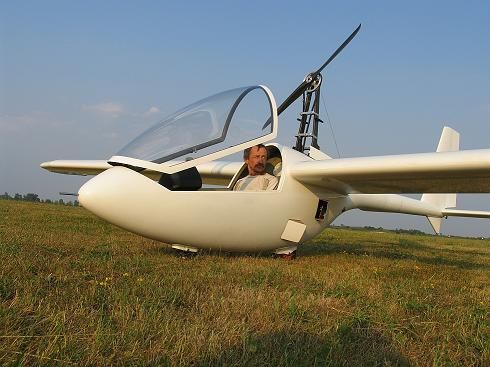

=da,dlia liogkovo planiera nushno 10 kW, 2000 /min.
https://picasaweb.google.com/100929808852675212367/ProjektAxelSzybowiecUltralekki
=posliednij snimok!
