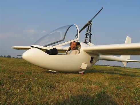

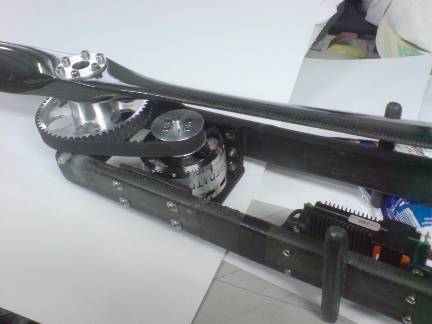

henryk, а это силовая установка от мотопланера?!

При кажущейся простоте конструкции, тридцатишестиполюсный  двигатель хпд10 требует в разы больше дорогостоящих магнитов, катушек и более трудоемок в изготовлении. Фактически это эквивалент нескольких двигателей. Однако внешнее расположение ротора позволяет несколько увеличить момент при тех же электрических параметрах. По данным производителя такой двигатель с винтом 1.4м развивает тягу 60 кг. Т.е. На 15 кг больше. Эти самые 15 кг существенно прибавят скороподъемности демотнстрируемому планеру. И имеющиеся в запасе 10 мин. могут быть использованы эффективнее.

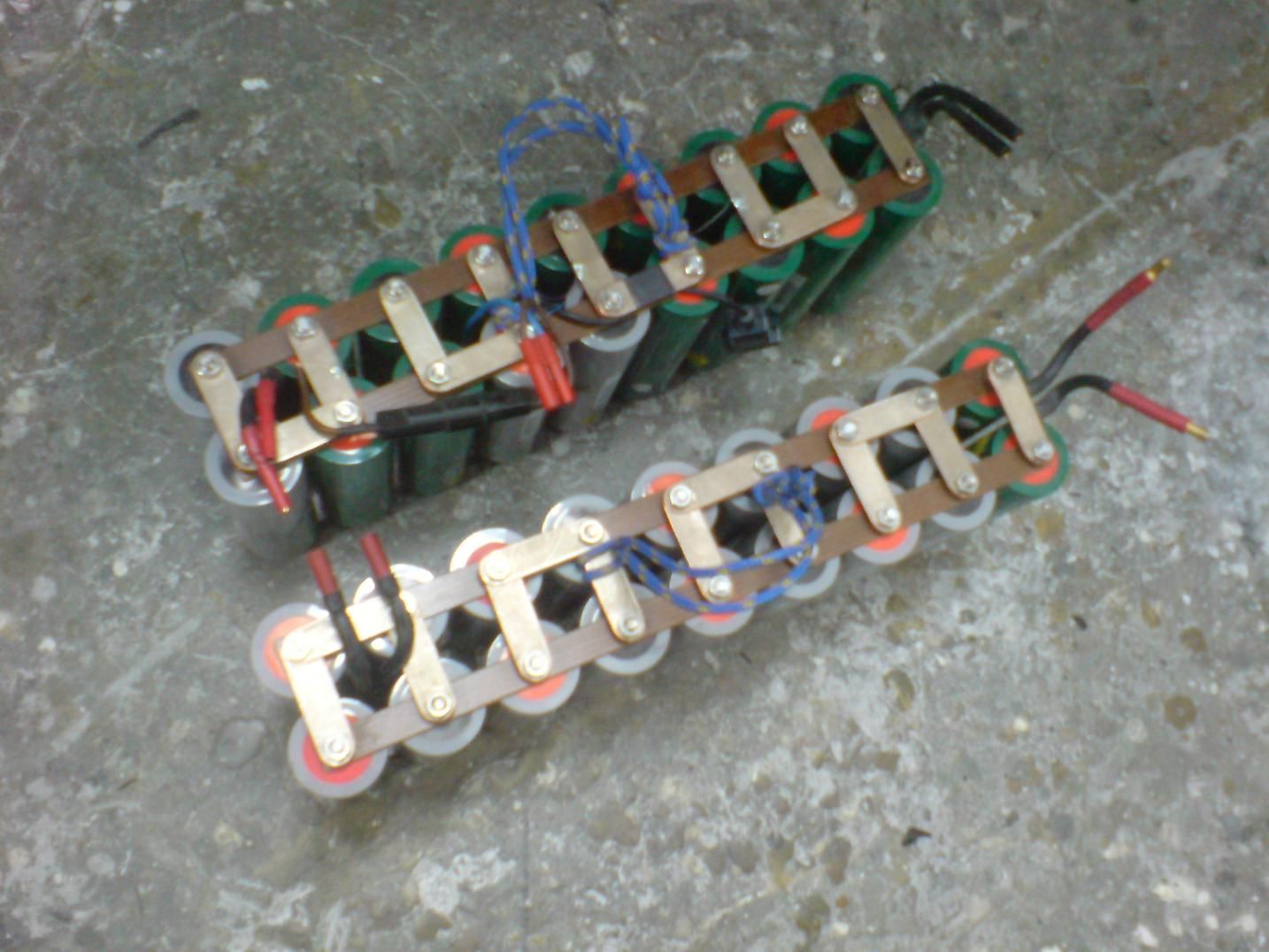

Продолжительность жизни системы можно продлить увеличением колличества аккумуляторов грубо 10-12 кг на каждые 10 мин. работы. Аккумулятор 60Ач на 50В = 3кВтч весит 22кг.  = 20мин.
Но,как мне показалось, и редуктор не из стандартных элементов. Похоже самодельный. Если я к примеру не мастер по таким шестерням, то и заказ их обойдется мне в копеечку...
