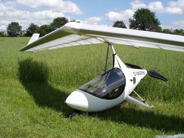

Электричка с балансирным управлением:
[media]http://www.youtube.com/watch?v=V8OYIl9nETA&feature=related[/media]
    38,7 КБ · Просмотры: 123
