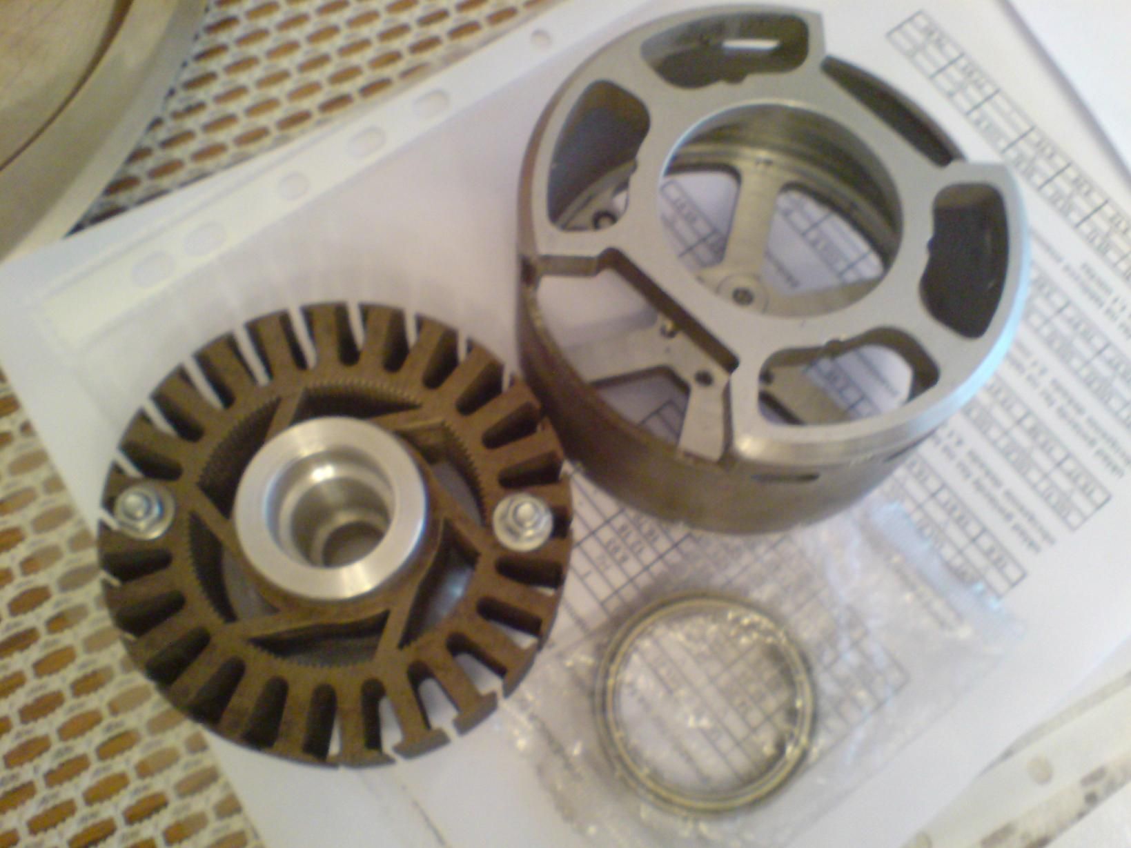

=PREDATOR=оч.простой мотор,по 4 витка на полюс,
ок.100 гр магнитов\2*4*30 мм\.

Да, пожалуй Предатор выигрывает.
А почему такие узкие магниты?
Сколько полюсов у предатора и какая толщина провода?

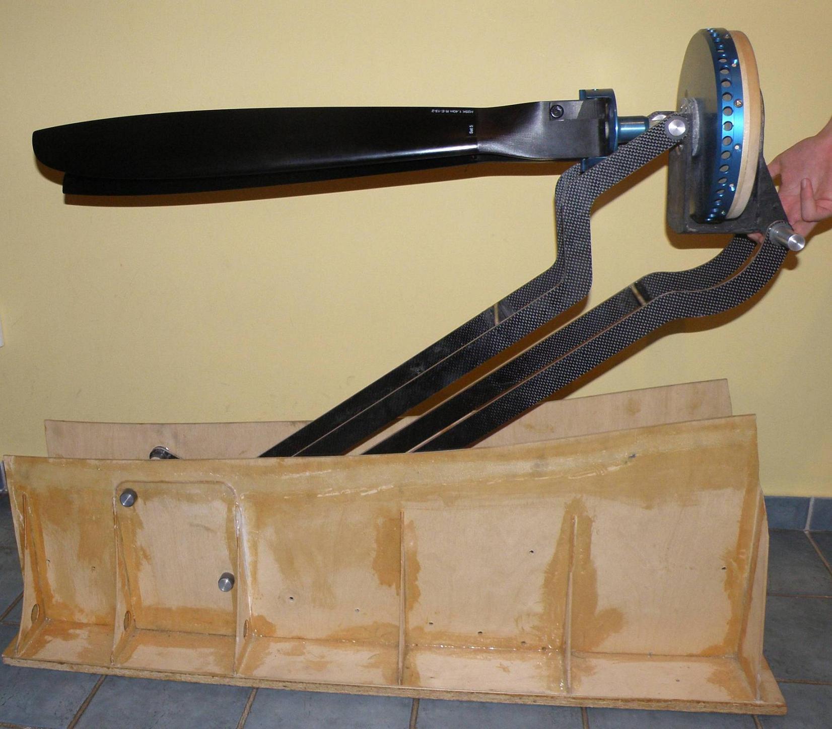

=24 poliusa
=provoda 3-4 mm,4 ili 3 vitka.
=odin magnit iz dvuh polosok\potshti dugoobraznyj\...
http://www.icare-rc.com/plettenberg_predator.htm

Так у него что? Ротор снаружи? 36 магнитов?
В Москве можно купить?

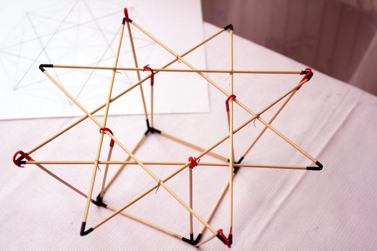

Пока в голове крутится восемь перд.. предаторов. Или 12, 16 винтомоторных групп меньшей мощности.
Насколько я понимаю, все мульткоптеры примерно одинаково стабильны в полете. Минимальное количество винтов у мультикоптера - три. Для безопасности умножаем на два - шесть. Это, наверное, будет минимальным количеством ВМУ для пилотируемого мультикоптера.
Некое подобие аирфрейма представляется.
Палочек можно добавить или убрать. Это тема   для специалистов по сопромату.

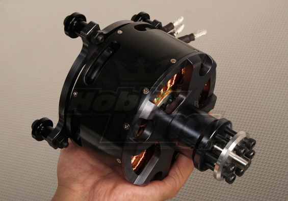

Здравствуйте
подскажите сколько кг. тяги можно получить от такого двигателя с применением ременного редуктора?

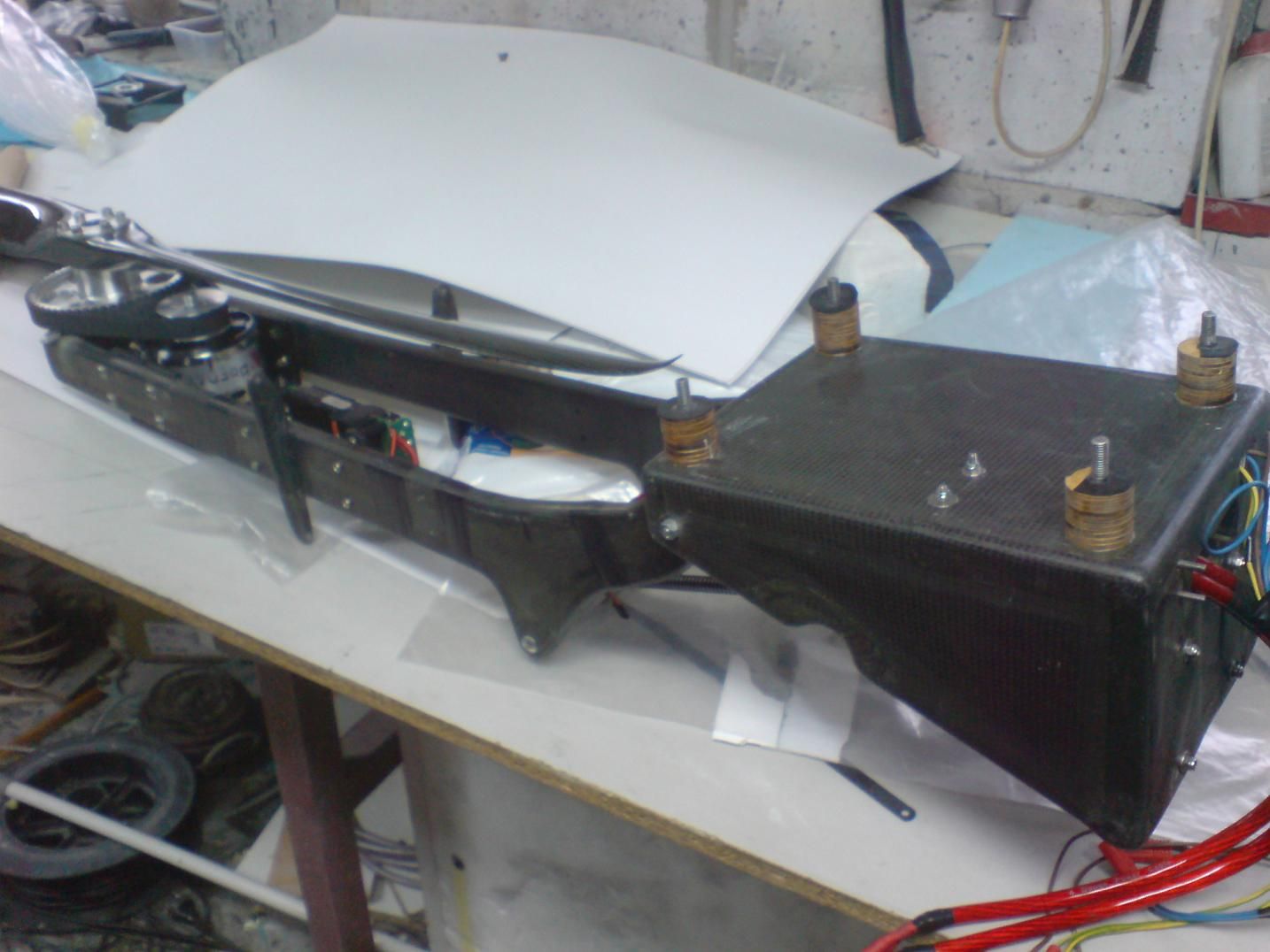

-на подобном моторе\ПРЭДАТОР 30\ тяга ок.45 кГс,
\реальная мощность только 8 кВт,из-за слабых акку.\
