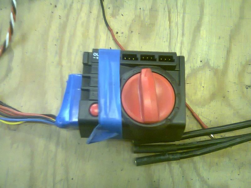

Вот получил детальки - на фото. Теперь ищу как работает контроллер для аутраннера.
Прочитал вот что: контроллер программируется по гудкам.
А вот что подать на разьем с управления не сказано - сказано подключите к радиоприемнику( модельному) и вперед.
Так вот не хотелось бы еще аппаратуру радиоуправления покупать для этого, может можно резистором заменить переменным? Или там как-то частотными посылками управляется все?

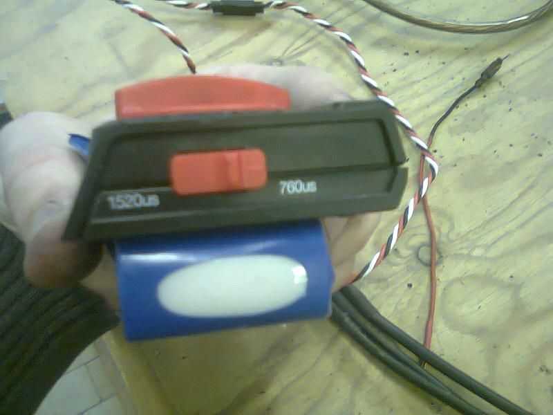

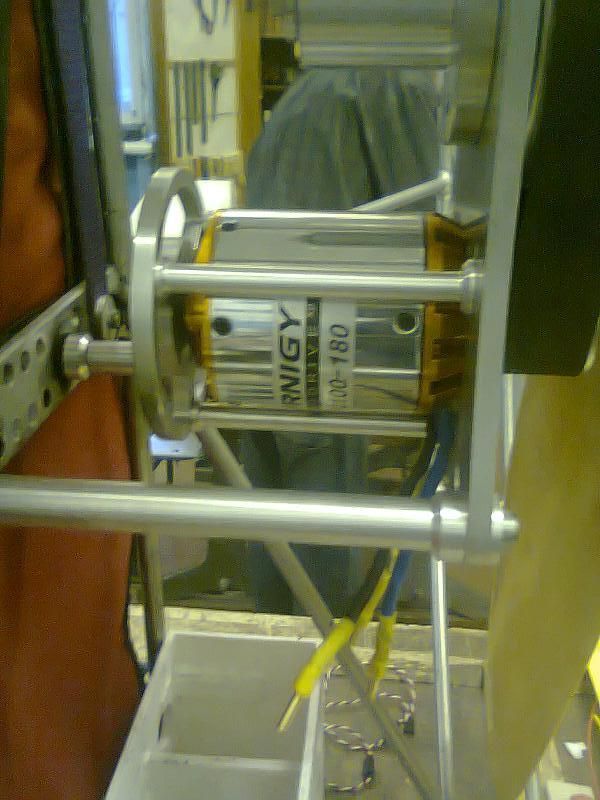

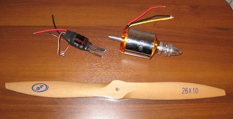

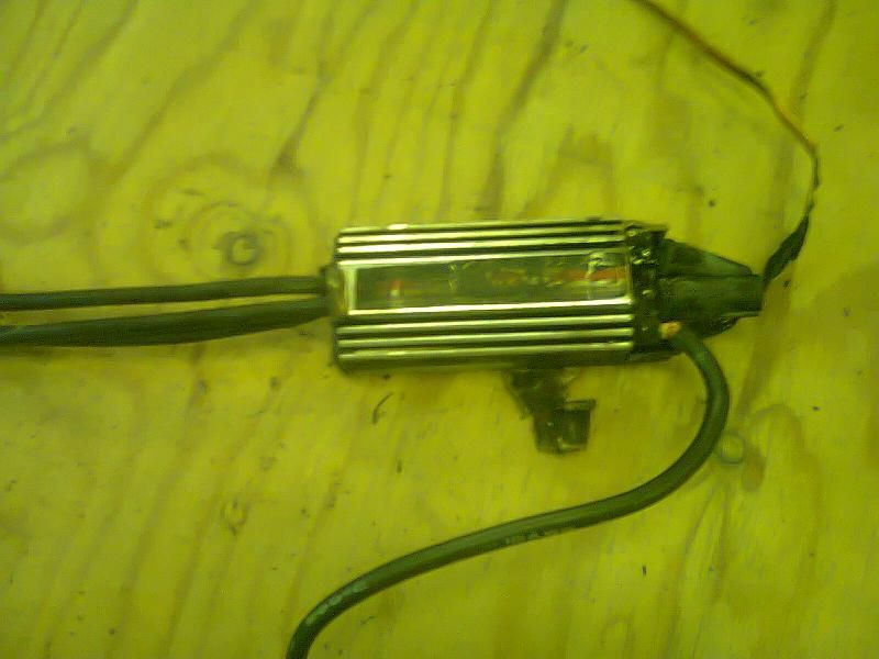

Здраствуйте ! Требуется помощь понимающих людей.
Собрана установка из вот этих компонентов
Двигатель http://www.parkflyer.ru/35540/product/5142/
Контроллер http://www.parkflyer.ru/35540/product/191733/
Аккумуляторы http://www.parkflyer.ru/35540/product/103490/ 2 шт, 44.4 В 8 Ач
Сервотестер http://www.parkflyer.ru/35540/product/100637/ (используется как ручка газа)
Аккумулятор к сервотестеру http://www.parkflyer.ru/35540/product/9163/
После сборки, все зароботало, но старт двигателя происходил лишь при среднем положении ручки(как показано на одном из фото), и при максимально выкрученной ручке, обороты и тяга, били малы(судя по видео с этим мотором, должно быть больше
Тут же начали искать причину, (может чего не включено) , и был найден переключатель на сервотестере(760, 1520(изночально стояло на 760)) после переключения загорелся контроллер, что очень печально
Подскажите, почему не выдается полная мощность ?(грешу на контроллер) может лучше монстер 2000, и почему он погорел при переключении?(отсутствие защиты?)

ВНИМАНИЕ!!!: Не подключайте напряжение, большее чем может скушать ваша сервомашинка!
http://www.parkflyer.ru/product/104514/
Изночально же все работало и не погарело при переключателе в положение 760(который переключает тип машинки(частоту))
Напряжение было всегда 11.1 В
Обычно к регулятору идёт инструкция, там описано как его настроить - выставить диапазон поступающего сигнала(мин-макс). Так же нужно отрегулировать тайминг и RPM.
Когда сгорел регулятор, мотор какие звуки издавал?
это все задается картой програмирования, инструкция есть, но она не на русском
когда сгорел регулятор, мотор крутился, никаких звуков не было
вот  люди конкретно обьяснили все, почему сгорело, полему не полная мощность, вдруг кому понадобится http://www.parkflyer.ru/35540/forum/topic/4634/
НЕ ПЕРЕКЛЮЧАЙТЕ НИКАКИЕ КНОПКИ НА РАБОТАЮЩЕМ ДВИГАТЕЛЕ!!!
