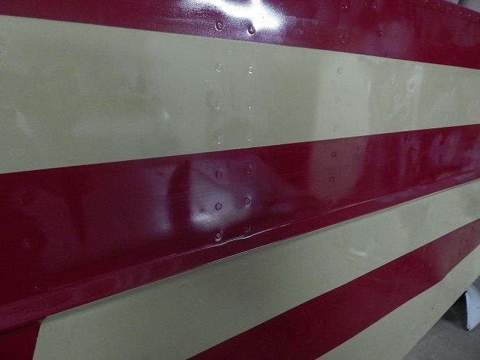

Профиль выбрали FX61-163.Крыло клепанное.
А теперь прикиньте с какой точностью вы его сможете воспроизвести по вашей домашней технологии, а потом почитайте с какой точностью необходимо воспроизводить ламинарные профили, чтобы получить их заявленные характеристики.
Если вы не сможете его повторить с необходимой точностью, то ваше крыло будет летать хуже, чем с каким-нибудь обычным классическим профилем.
Это не значит, что это невозможно, но квалификация изготовителя должна быть очень высокой. Само-собой разумеется, что все надо делать потайными заклепками.
Ну, как бы, да... я б сказал, что в условиях домашней мастерской, без опыта, из дюралия вы такой профилек не склепаете... Ей-богу, именно дома на коленке - больше шансов достичь нужную точность, вылизывая болван для композитной матрицы!
для весовой культуры планера обшивка из алюминиего сплава должна быть 0.3-0.35 мм или 0.5-0.6 стеклоткани!!!например -мое  крыло одноместного самолета при толщине лобика  два слоя по 0.3 стеклоткани наклееного на пенопластовое ядро плотностью 25 кг на куб метр разрезало при посадке ледяные торосы--ни каких повреждений --броня!!!скажу что одна консоль при размахе 2.1 метра и площади 1.2 квадр метра имела массу всего 4.5 кг--для биплана на 200кг полетной массы 😀
Спасибо Хлопцы,что переживаете.Не буду всех цитировать.Планер проектируем и начинаем(начинаем потому что уже закупаю материал)строить с одним нашим форумчаниным Мотор.Он чего то не любит выходить на открытую связь.Он старый планерист и тд.Я например к планерам даже в авиамодельном кружке не касался.Просто у нас получился замечательный электромотор,и нужно его как то побыстрее пристроить для испытаний в воздухе..А то Лапшин пишет-НЕКРЫЛО.За последние месяцы много начитался,начертился,насчитался.Короче будем строить планер под электромотор однозначно.Со всеми вашими коментариями согласен.А что касается потайных заклепок-Это все равно,что колеса на авто прикручены гайками без конуса.Я все стараюсь клепать только потайными.Они в пару раз крепче держут за счет конуса сопрягаемых деталей.

А условия не совсем домашние(хотя в цеху есть туалет,душ,кухня т д. Как дома).К самолетам я вернулся после строительства 8-и лодок.Так что можно со мной почти на ТЫ.
По закупленным материалам:Нерж труба 102х2 L-900.Это вся силовая часть конструкции.В задней части пристыковывыаеться хвостовая балка д16т 125х2.5,потом электродвигатель.Затем косынки заднего лонжерона,и в переднем торце 2 пластины 6мм для основного лонжерона.Там же начинается стойка шасси ,сидение и раскосы переднего лонжерона.Шасси спрятать не получиться.Придется ставить рессору  с двумя колесами в обтекателяхДвижок очень дурной-Момент больше 200-и.С одним колесом будет циркуль.Короче на днях по мере готовности буду выкладывать.
