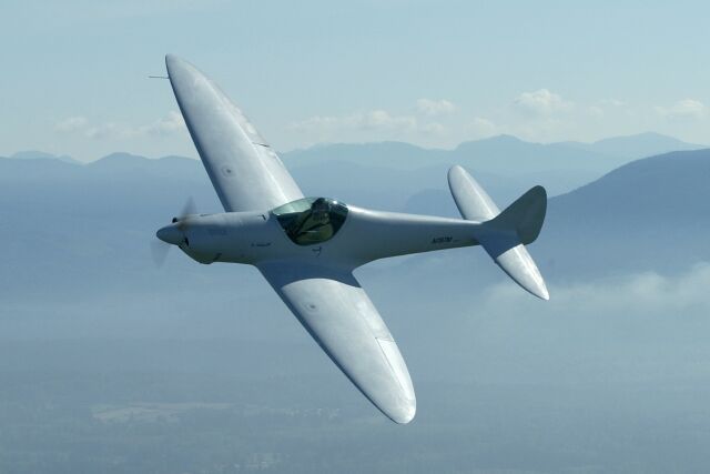

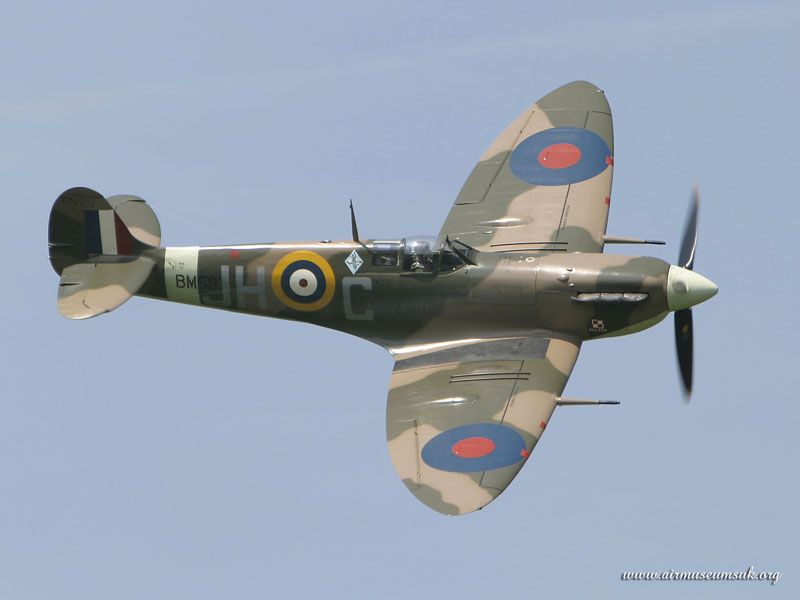

Вопрос к продвинутым аэродинамикам:
Какие плюсы и минусы у эллиптического крыла?
Только не говорите пожалуйста фразами из Кондратьева типа таких:
Плюсы - Эллиптическое крыло имеет наибольшее аэродинамическое качество среди всех известных типов крыла.
Минусы - Эллиптическое крыло очень сложно в изготовлении.
Меня интересует более глубокое изучение предмета.
Заранее благодарен.

Основным  минусом  считается  его  трудоемкость,  все  остальное  только  плюс.  Считаю,  что  стеклопластиковое  крыло  подобной  формы  даст  фору  трапецивидному  и  тем  более  прямоугольному. :🙂
Очём тут говорить. "fan444" всё правильно написал. С точки зрения аэродинамики, только одни плюсы. :~)
С точки зрения экономики проектирования и производства- такое крыло дороже при проектировании и дальнейшем серийном производстве примерно в 1,3-1,5 раза. Но поскольку доля плоскостей, в общих затратах на проектирование и производство самолета не превышает 15-20%, то общее удорожание конструкции будет примерно на 5-10%. Если в эксплуатации самолет с эллиптическим крылом будет дешевле, чем на 10%, то в серии только плюсы (но это вряд-ли, скорее 4-6%, при длительной эксплуатации). Ну, а доп расходы в 4-5% - можно считать погрешностью.
Если самолет единичный, то затраты на оснастку и изготовление крыла, (а не дай бог ремонт) - сожрут все плюсы от улучшенной аэродинамики, и добавят 10-15% в расходы на постройку. Для самодельщика такой самолет невыгоден, но чертовски привлекателен и даже престижен.
На эллиптическом крыле без крутки все сечения могут одновременно находиться на угле атаки, соответствующему макс. качеству. Для крыльев иной формы в плане отличия будут соответствовать отличию распределения хорд по размаху от эллиптического ( каждый самостоятельно может нарисовать, наложить один план на другой и сравнить).
Однако, судя по тому, что у планеров, для которых качество является определяющим параметром, эллиптических крыльев как-то не наблюдается - выводы за Вами.
Этим надо заниматься!Тем более композиты, ЧПУ, мат. моделирование вкупе позволяют это практический без увеличения стоимости  😀
Ну почему же  🙂 Планер Диана! Движение в этом направлении есть  🙂
Одно исключение, обычно, лишь подтверждает правило. Извольте представить реальные аргументы, что применения такого крыла дало заметные преимущества при прочих равных, и я - Ваш сторонник.
Хотя, конечно, эллиптическое крыло ничего и не испортит.
В том то и дело! Прям аховых изменений от эллипса не последовало,но они есть,и главное,только в +. Сами прекрасно знаете, что выдающиеся достижения собираются по таким,вроде бы маловажным, крупицам! В данном случае, думаю целесообразней рассматривать всю конструкцию в целом, а не одно конструкторское решение.

Ну и у Спитфайра был эллипс; затем концы эллипса обрубили - и что? обратно ведь не вернули.
Еще один голый факт, что эллиптическое крыло технически осуществимо, сомнению и не подвергается, равно, как ничего и не доказывает.
