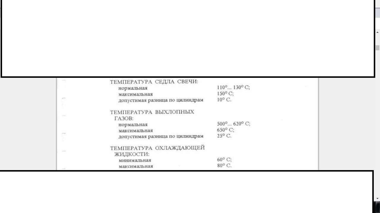

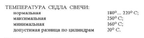

Вот для 582го на жиже.
Так што т-ра 220 а у кого и 260 это не счастье и не бальзам нАдушу а от некуда деваться. Судьба такая у воздушников

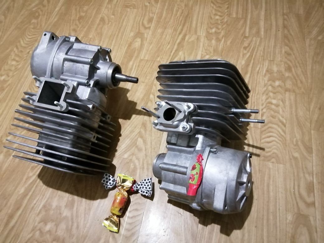

С Новым Годом с конфети и с новыми Архимедычами. Предварительная сборка

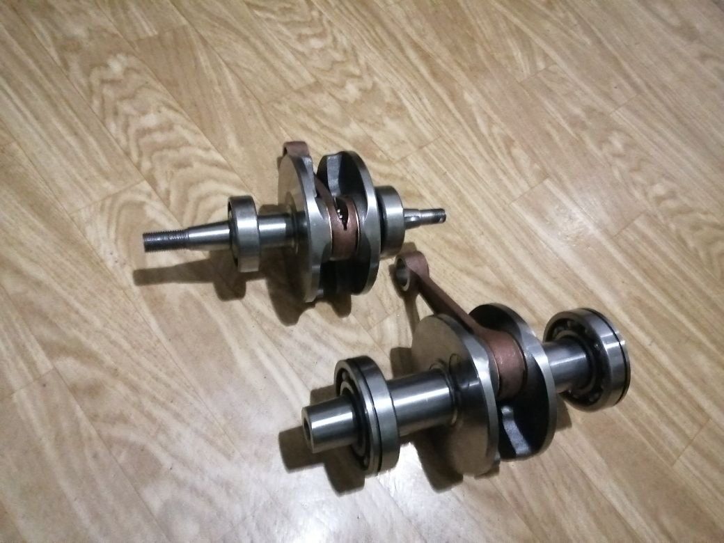

И сравнение родного РМЗевского коленвала с Архимедычевским

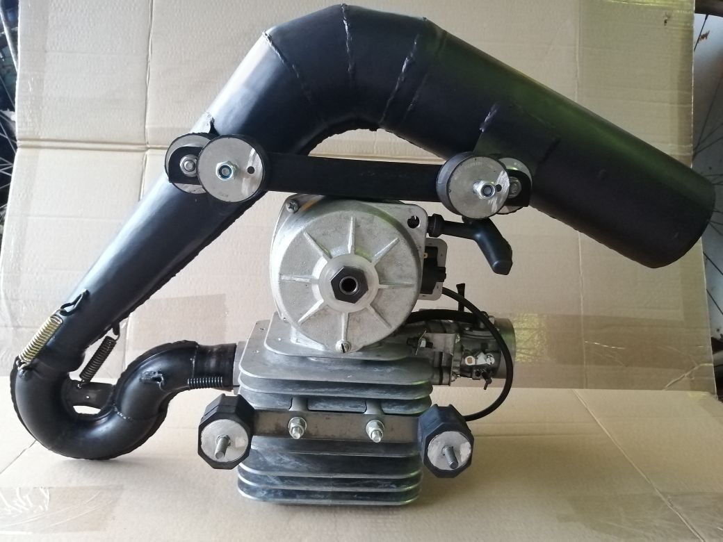

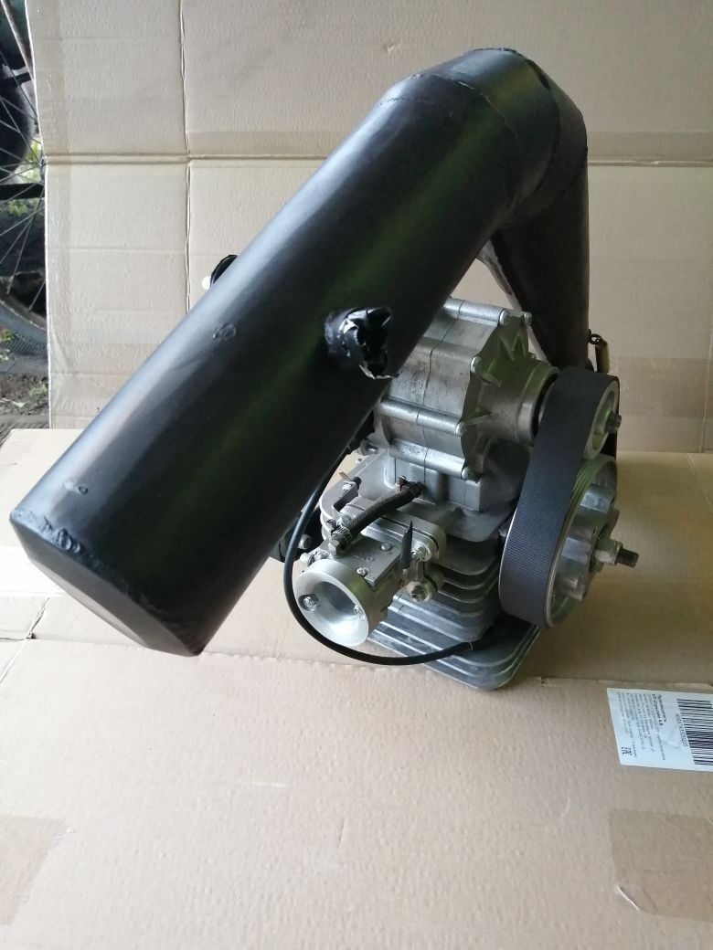

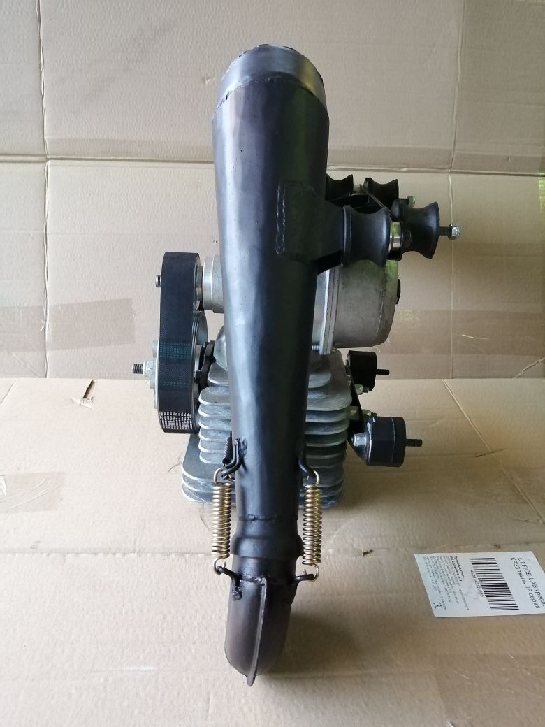

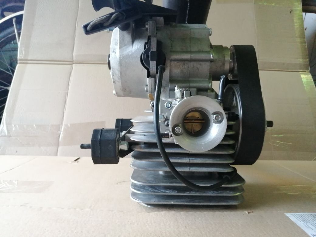

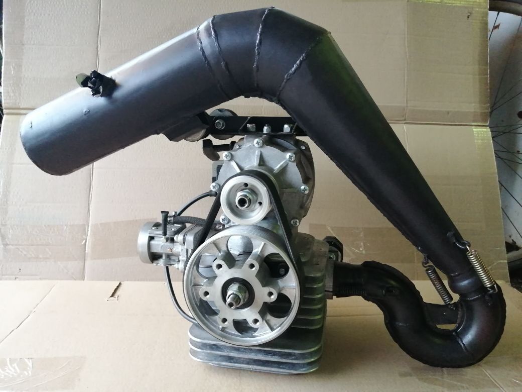

Очередной! Девятнадцатый, готов к труду и обороне. Двадцатому приготовиться

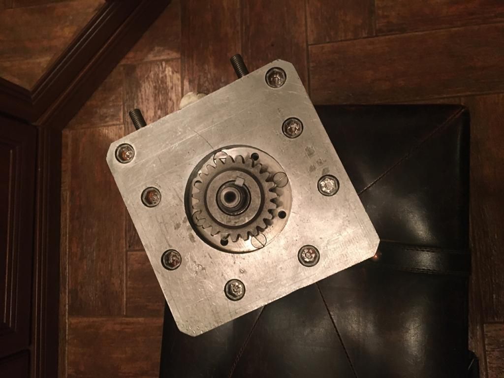

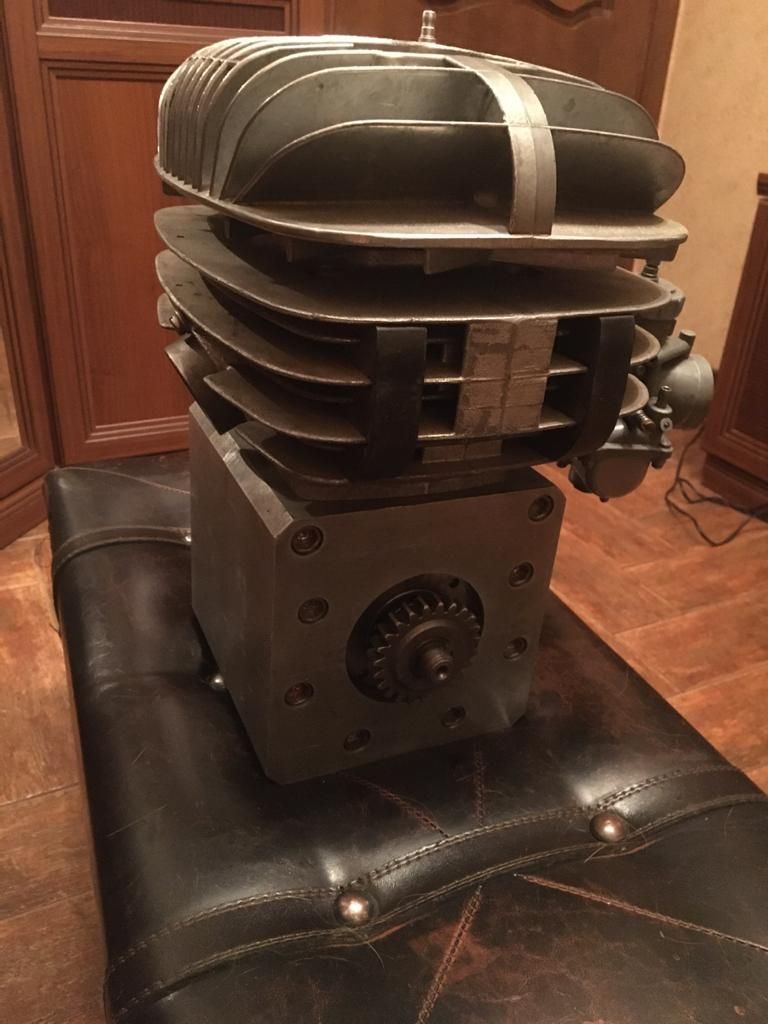

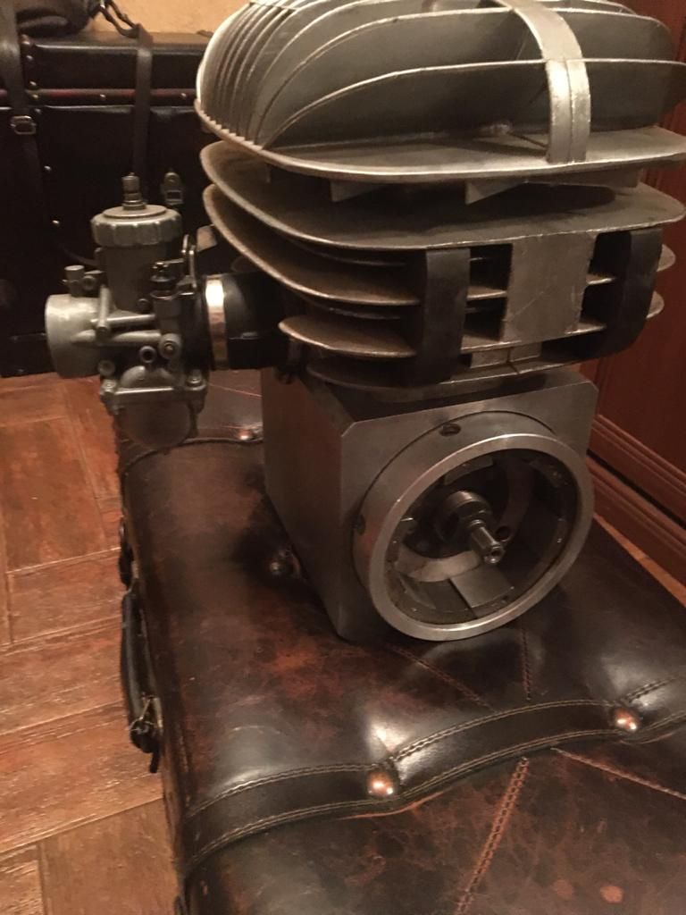

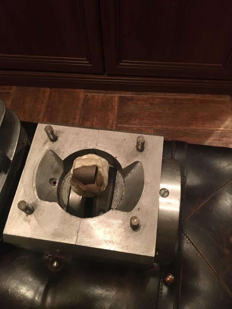

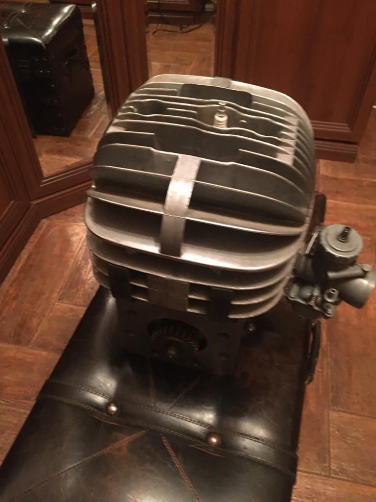

Архимед! Благодарю за быстрый ответ. Ваше мнение для меня является ценным, как мнение человека профессионально занимающегося двухтактными двигателями и, что главное, изготавливающего двигатели, реально работоспособные. Применительно к двигателю Чезет, могу сообщить, что в далекие, ещё советские времена, приобретён был этот мотор и к нему изготовлен картер. По мысли автора, такой картер, имеющий несколько больший вес чем штатный, и более надежные узлы крепления ( к редуктору), мог бы снизить уровень вибраций, при работе одноцилиндрового двигателя.Фото постараюсь прикрепить, и из них видно, что изготовлен картер из двух ( как обычно) половинок расточенных из алюминиевых заготовок, места посадки подшипников усилены стальными втулками. Вес этого девайса 24,4 кг. Вся эта информация в продолжение моего вопроса о работоспособности такой модификации.
Уважаемый Архимед! Так выглядит картер на Чезет -500. Имею желание довести его до ума посредством оснащения двигателя редуктором для тянущего винта. Как Вы думаете, более массивный картер уменьшит уровень вибраций до приемлемых значений? Как я уже писал картер с коленвалом, цилиндром, карбюратором и шестернями ( на фотках нет), весит 24,4 кг.

вибрация будет очень большой...в 90е годы ставили такой мотодельту....буран по сравнению с ним просто праздник какой то
архимед
На фото цилиндр головка от тип 514 +в картере видно што ,,уши,, под четырехканальную продувку. Этот тип более оборотистый и кривая графика мощн. и КР мом. смещена ближе к верхам и находится в более узком диапазоне, нежели на трехканалке тип981. Резонатор обязательно родной или хорошую копию. Иначе мощей можно потерять вплоть до половины. Проходил через это. Карб этот не желательно. С ним можно и запороть двиг. Было такое. Ну или если изготовить новую дозирующую иглу и жиклеры и желательно увеличить пропускную способность седла игольчатого клапана. Лучше взять вообще другой карб. На родном был диффузор Ф 36. Зажигу лучше сделать не родную кулачковую, т.к. на родной жиге эксцентрик прерывателя сравнительно далеко на выносе от подшипника и малейший люфтОк ииии....зазор прыгает прилично . Ну и вообще контактное устарело сильно. Минимизировать вибру , обязательно поколдуйте с подушками двигателя и их расположением, подобрать очень эффективные. Иначе будут стреклки из приборов выпрыгивать и гироскопы с кернов слетать. А на самОм аппарате, если долго летать то все дюралевые соединения грязные становились от трения виброй люмишки по люмишке ну и громовень от обшивки от хлопунов и прочее. Ведущая шестерня там на цилиндрической посадке с малым натягом(читай просто на одной шпонке). На мотокроссе у пятисоток случалось рвало и прокручивалось до привара-прихвата-наволоков. Скорее всего придется в редукторе или на ВВ демпфер придумывать . Ну а чисто весом картера думаю вибру не сильно погасит. На мотоцикле в картере потрохов из стали полнО а руками на раме баке и руле вибра все равно заметная. Но все же если недалеко летать и самоль поживучее к вибре продумать сваять то ...ну летали же люди и на таком и на других монстрах. А так мотор мощный но довольно взрывной(с родным резюком)
Как то так то.
