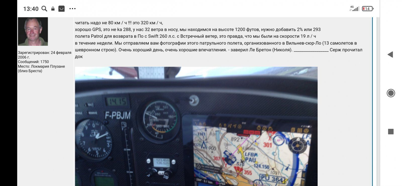

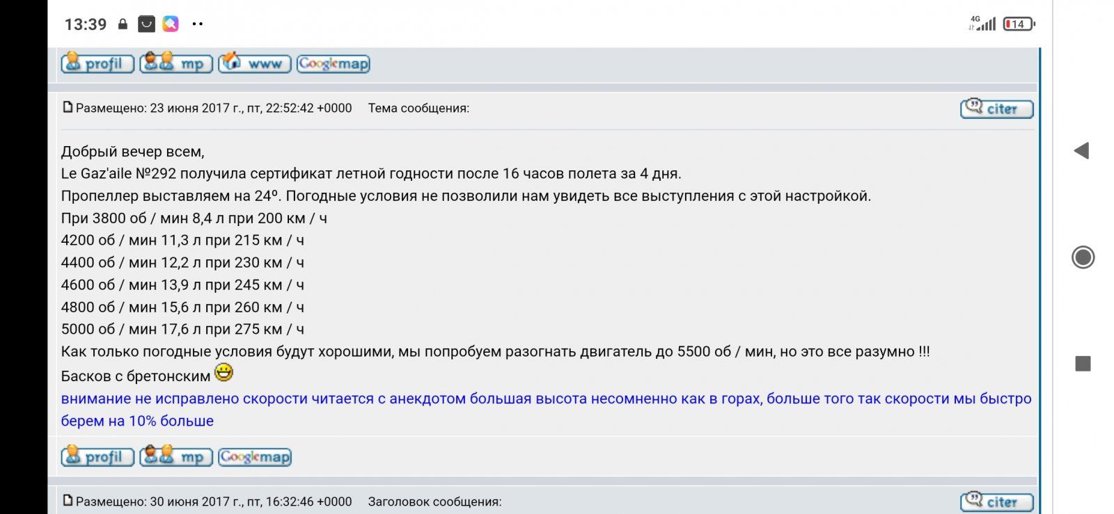

При этом главный инженер рекомендует непревышаемую 260км/ч. Но в связи с такими полётами уже склоняется к тому что перестроховался.
Я уже слышал что такие лётные характеристики это магия, но когда строишь такой же самолёт, хочется верить 🙂

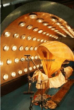

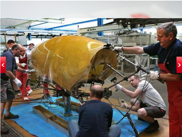

добрыи ден.

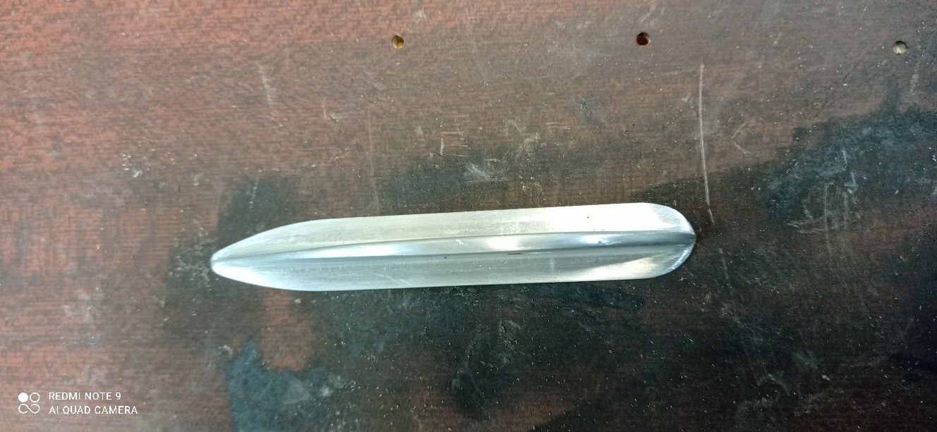

На шйот фонаря может понадобитса информация што у мениа иест (извините за гоогле транслате).
вот што мне удалос наити по фирме Мecaplex натиагивают на болване обтианутом фланелю и змазанныи какоито смазкои. Самойие главнойие тут натианут быстро (мах 30 секунд) и нагрет стекло. темпертуры у разных стекол разныйе. Форма впрочем тоже нагревайетса. Буду благодарен йесли поделитес опытом так кат мне тоже предстоит ето зделат.
удачи,
Justas
Andrey7205
Я построил самолёт.
Челябинск
Хорошо, если всё получиться, конечно поделюсь опытом. Спасибо за информацию. Данный способ конечно интересен, но несколько сложноват для повторения в моём гараже🤔
Gavr
Я люблю строить самолеты! АЭЛА России

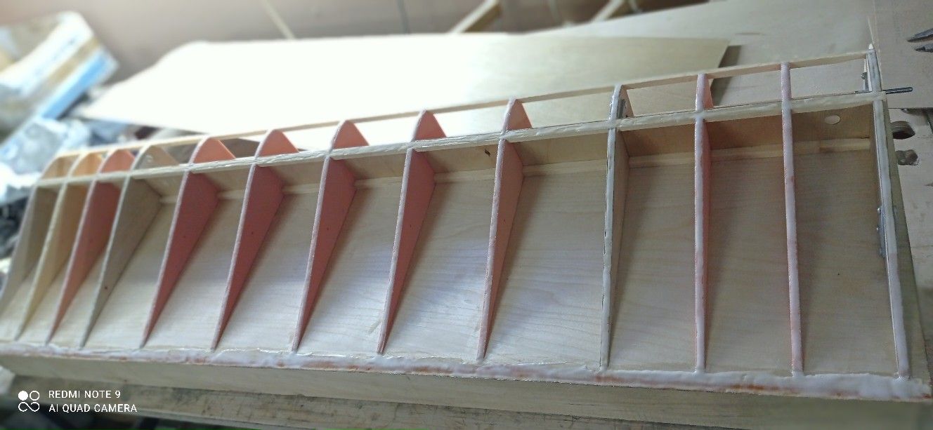

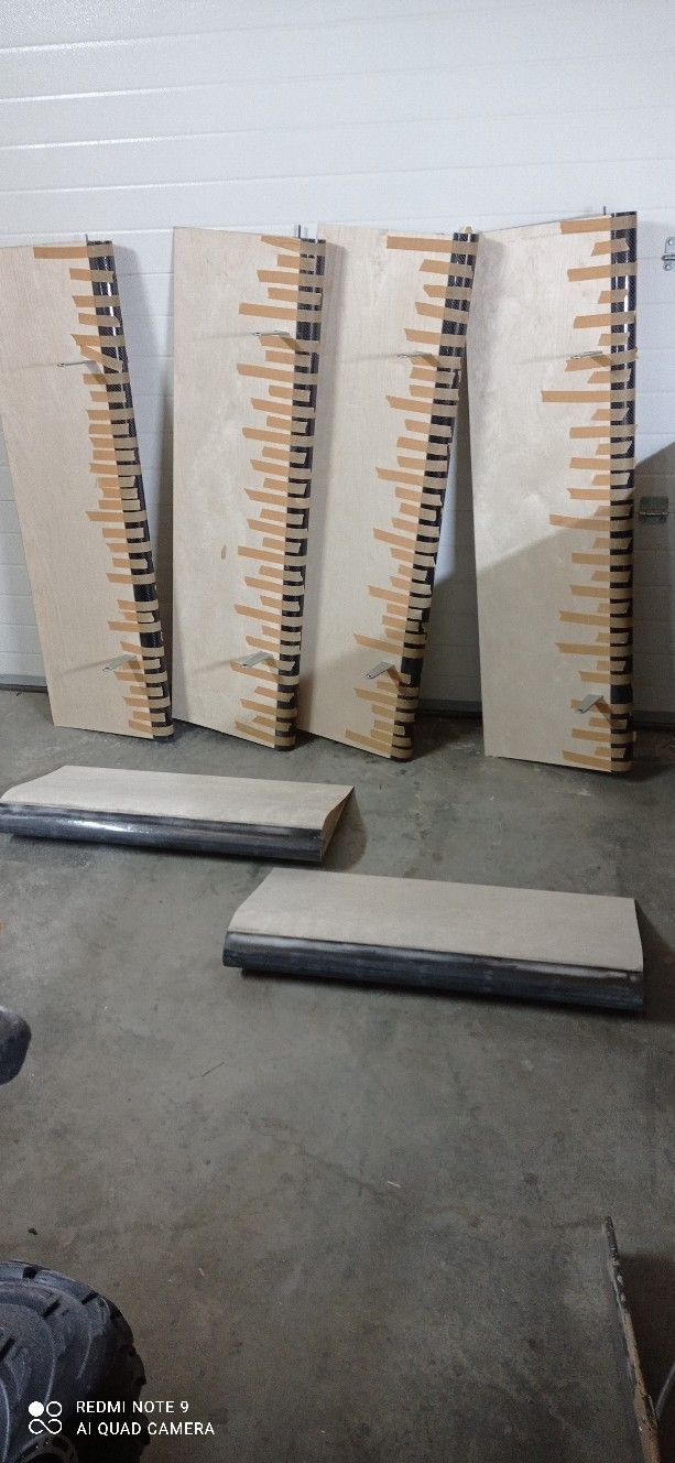

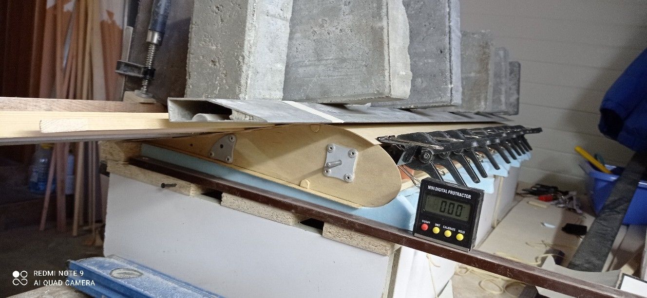

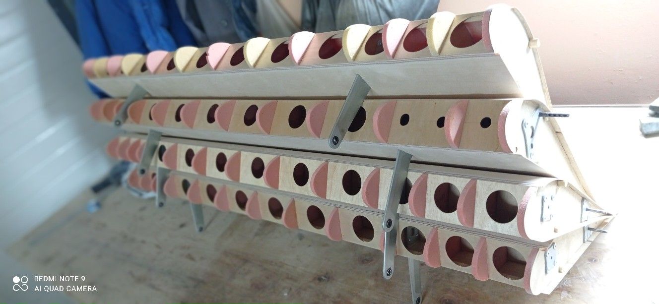

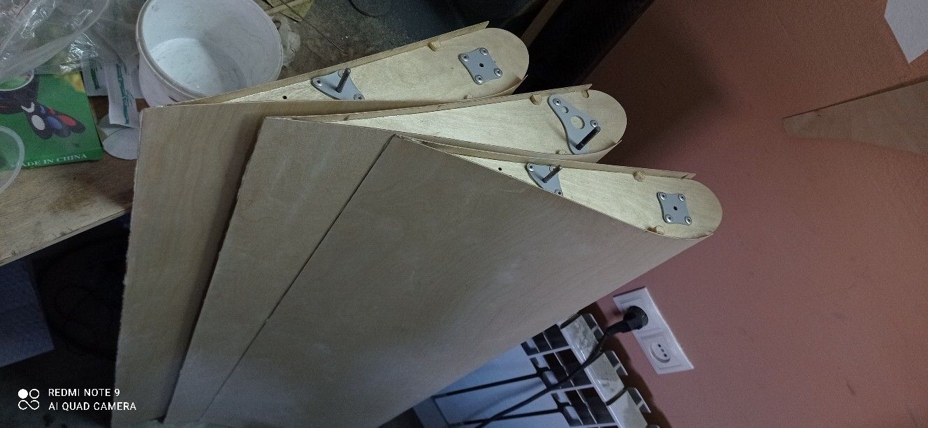

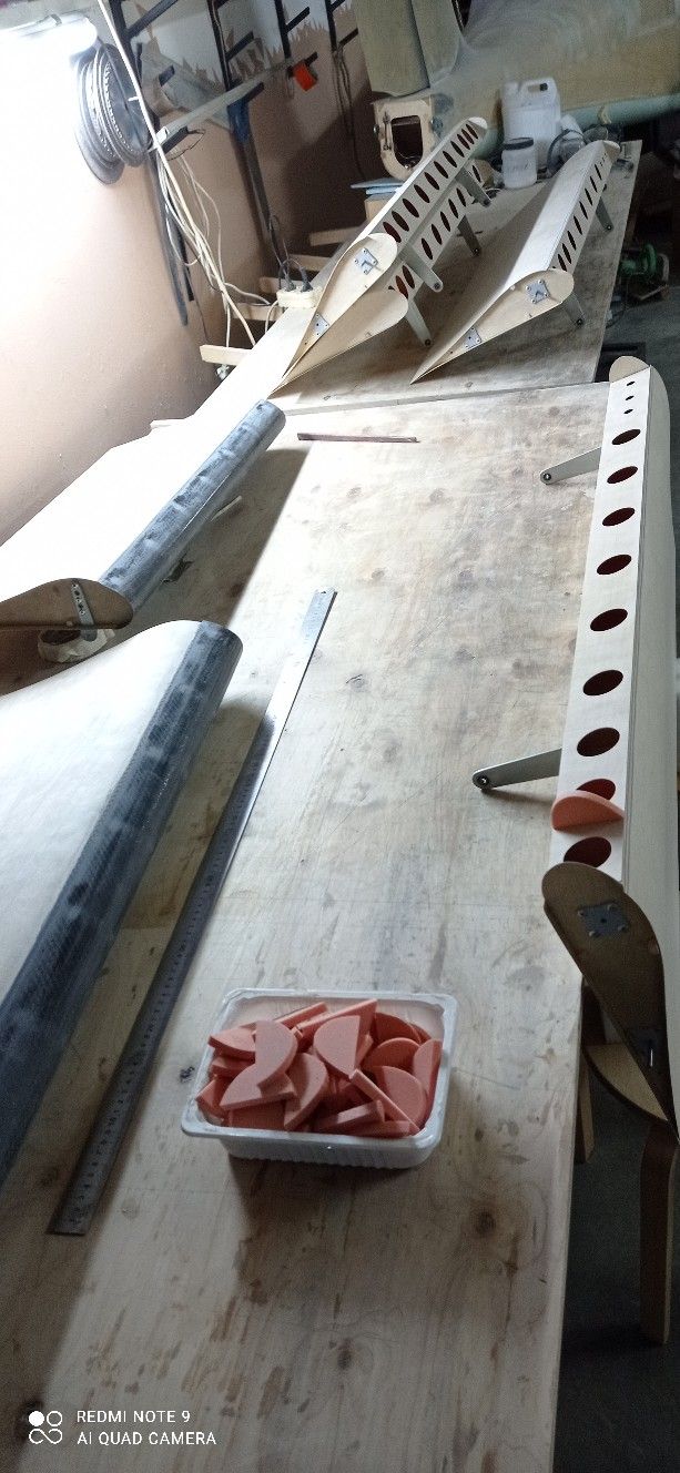

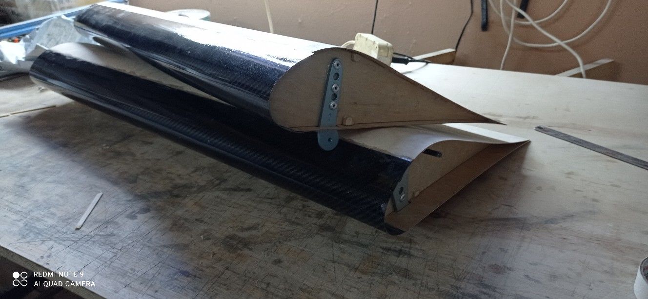

Андрей, а карбон на лобиках элеронов и закрылках применён из-за невозможности фанеру в этот радиус загнуть? Можно ли было всю обшивку сделать из карбона? Или вес ?
