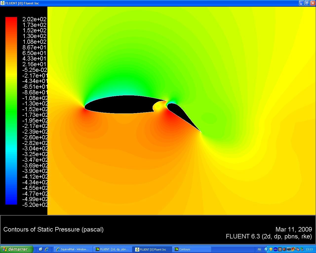

Но я не уверен что увеличив плечо в 4 раза будет легко одной рукой создать усилие в 50кг с поворотом на 50° чтобы полностью выпустить такой закрылок:
Можно сказать - зачем? Скорости имеем такие, что без закрылков садимся вообще без вопросов; совпадение отказа привода и потребностью сесть на площадку, в которую не вписаться без закрылков, вообще-то, и рассматривать нет смысла.
P.S. На 50-и градусах точно лучше, чем на 40-а?

Французы пробовали увеличивать вплоть до 55° и отзывались что только лучше, скорость при касани земли можно снизить до 50 км/ч. Конечно пользоваться этим постоянно нет смысла, для обычных полётов на полосе хватает 35°. Другое дело вдруг аварийная посадка, тогда лучше снизить скорость по максимуму. Но для этого надо сперва тренироваться.

До 50 км/ч снизить скорость этого самолета - из области сказок: прикиньте потребные Су.
В случае нещелевых закрылков, да, особых проблем в 50 градусах не видно ( станут работать как щитки) - но со щелями результат будет иным: : так, на нашем ЛМС диапазон 36...40 градусов добавки не приносит.

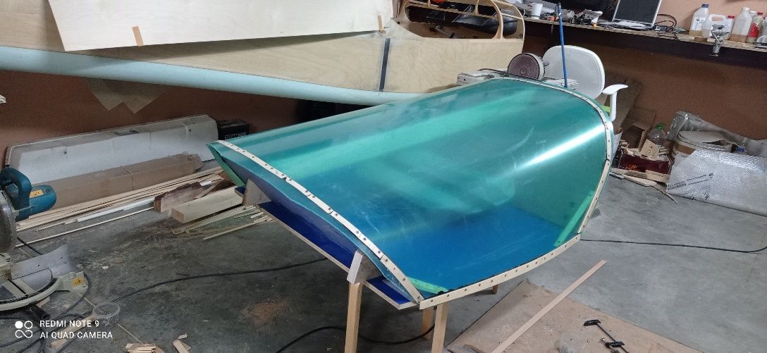

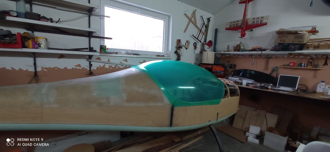

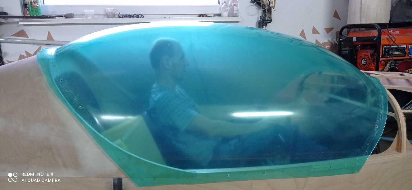

С фонаря не снята зелёная защитная плёнка. Получилось вобщем то очень не плохо, но в кабине немного тесновато, попробую сделать ещё, немного посвободнее.

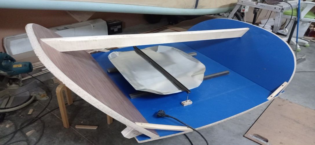

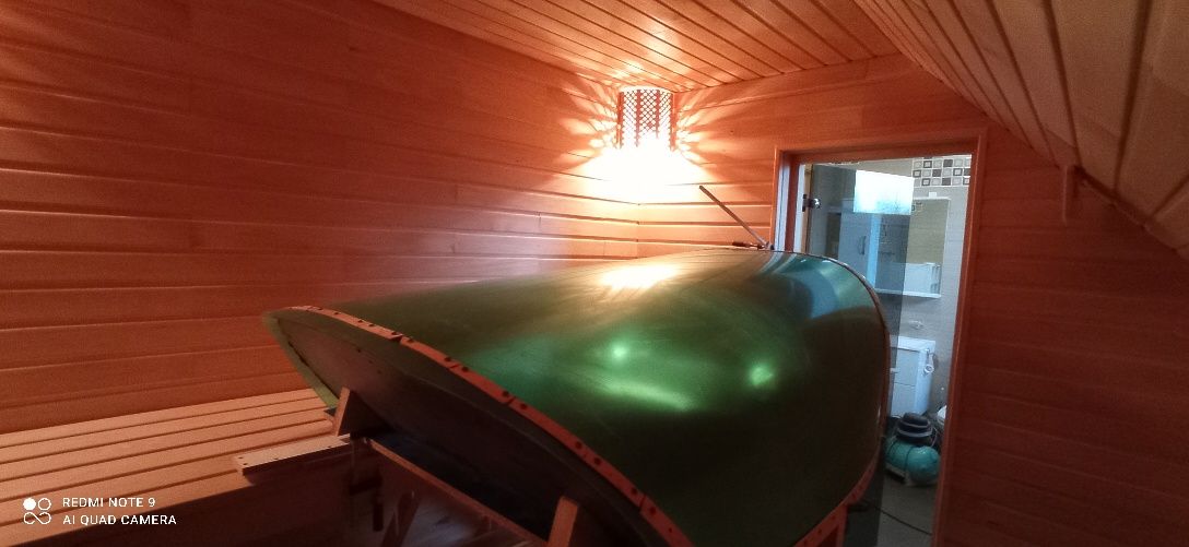

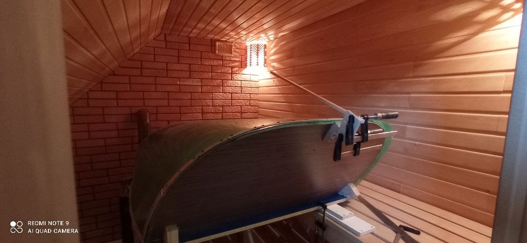

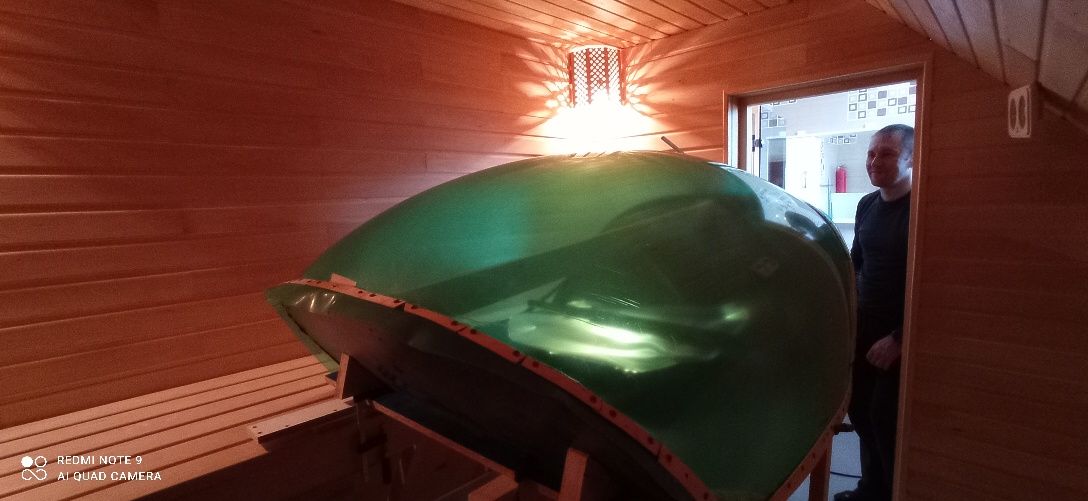

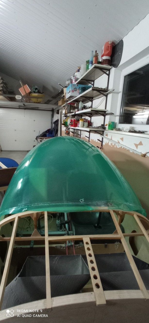

Конечно. Сделал оправку по форме фюзеляжа, с небольшими запасами на обрезку краёв поставил в центре эл. плитку , сверху лист алюминия, для распределения тепла. Подвёл штуцер под воздух под эл. плитой , вывел провод от плиты с герметиком. Накрыл листом оргстекла на герметик. Прокрутил по краям саморезами через фанерные подкладки. Занёс в сауну, нагрел до 120, включил эл. плиту и начал потихоньку накачивать воздух насосом для матрасов до приемлимой высоты. Затем открыл дверь, не переставая качать, остудил и снял готовое изделие.

Да, чуть не забыл в сауне во время нагрева работал винтелятор с металлическими лопастями для большей равномерности температуры.

И что с первого раза так хорошо вышло?Суперски , просто поздравляю, мастер- (y) нет слов. Да, своя баня это очень хорошо.

Да, просто новичкам иногда везёт🙂 Это первый. До этого я даже на авиамодели фонари не делал. Тут на форуме научили.

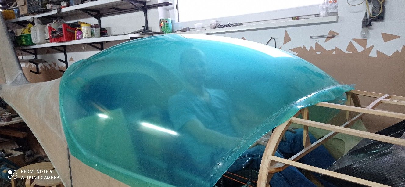

Зачётно и максимально бюджетно, поздравляю.
Увеличить объем в боках , может поверх ограничить раздувку тканью какой-нибудь с заранее отмеченным запасом на раздувку?

Да, уже есть пара идей. Одна из них точно повторяла вашу. Надо ещё немного обдумать и попробовать ещё раз.
IgorSher
Я полностью верю Коломбану!
Хорошо получилось. Думаю, надо подумать ещё о том чтобы задняя часть фонаря плавно переходила в гаргрот. А вот ещё одна ссылка на короткое видео о том как натягивают плекс или карбонат на болванку.
