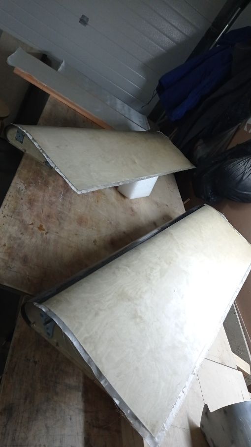

Да. На кромке уголь 200 и стеклоткань 100 по 1 слою. Если так делать всё, было бы даже легче чем фанера 1мм и стеклоткань 100, но устойчивости такой тонкой обшивки будет не достаточно, либо надо ставить ещё намного больше нервюр, либо угольную обшивку делать сандвич. А это уже совсем другая технология

Тут матрицу можно сделать и из 3-х слойки штамповать их пачками))

Из 3 х слойки в матрице собираюсь делать только законцовки крыла (винглеты)

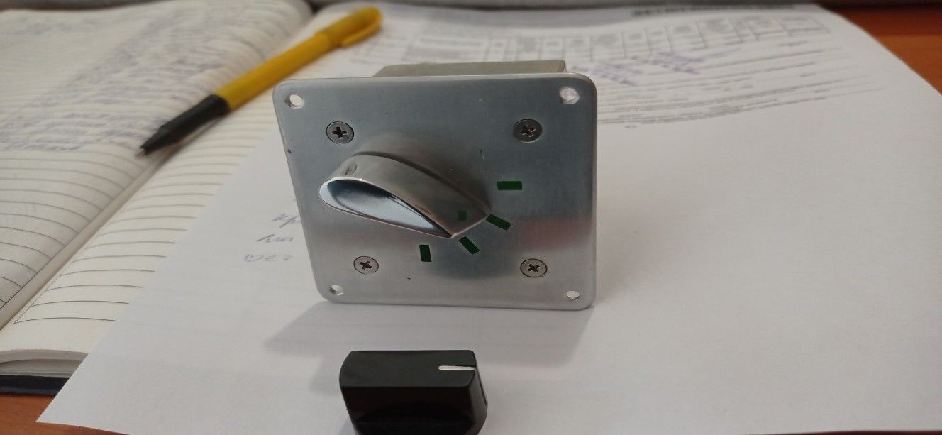

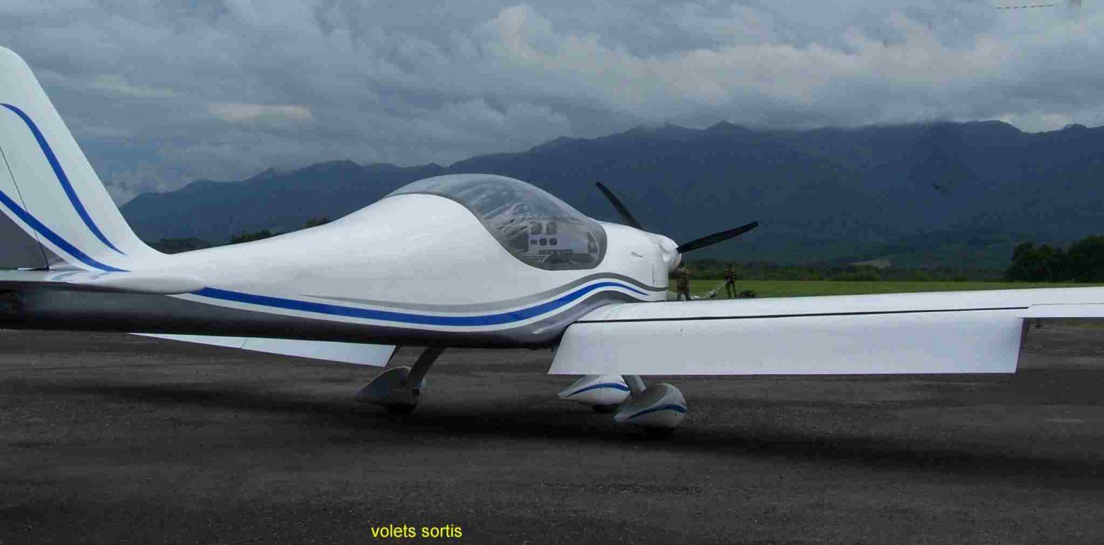

А надо? Я почему-то ни у кого ещё не видел дублирования выпуска закрылков на подобной технике. Сделал электропривод из за того что угол отклонения, довольно развитых закрылков ,будет 50° и сделать удобное ручное управление ими было ещё сложнее.

Нормально вроде жужжит. Если честно то я бы все же поставил ручное управление, это не в напряг работаешь как ручником на авто, зато проще легче и надёжней. Не тот это самолет где человек не справился бы с этим.А так нормально........ ;)

Данный привод легко тянет более 200кг,я проверял. Этого достаточно.Но я не уверен что увеличив плечо в 4 раза будет легко одной рукой создать усилие в 50кг с поворотом на 50° чтобы полностью выпустить такой закрылок:

Ну а в чём может быть опасность то? Ну не сработает, ну будет чуть завышена посадочная, за то комфорт;).
