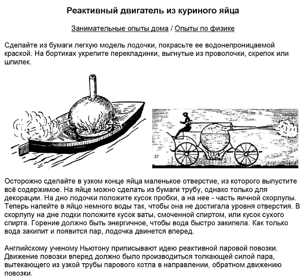

Для упрощения "образного мышления", прилагаю маленькое вложение.
К вопросу о "пружинно-гиревом автопилоте" (ПГА):
Гримальди, такой талантище, придумал ПГА, чтобы отвлекаться от управление аппаратом для обеспечения работы РРД (на работу краником дозировки ртути). Гораздо проще было автомвтизировать дозированную подачу рабочего тела в двигатель, чтобы не отвлекаться от жизненно важного пилотирования ЛА? Логика-с...
    123,8 КБ · Просмотры: 180
