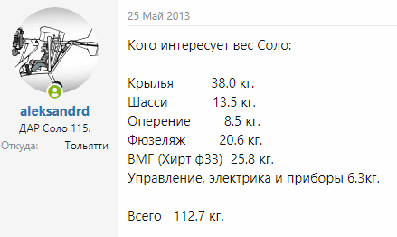

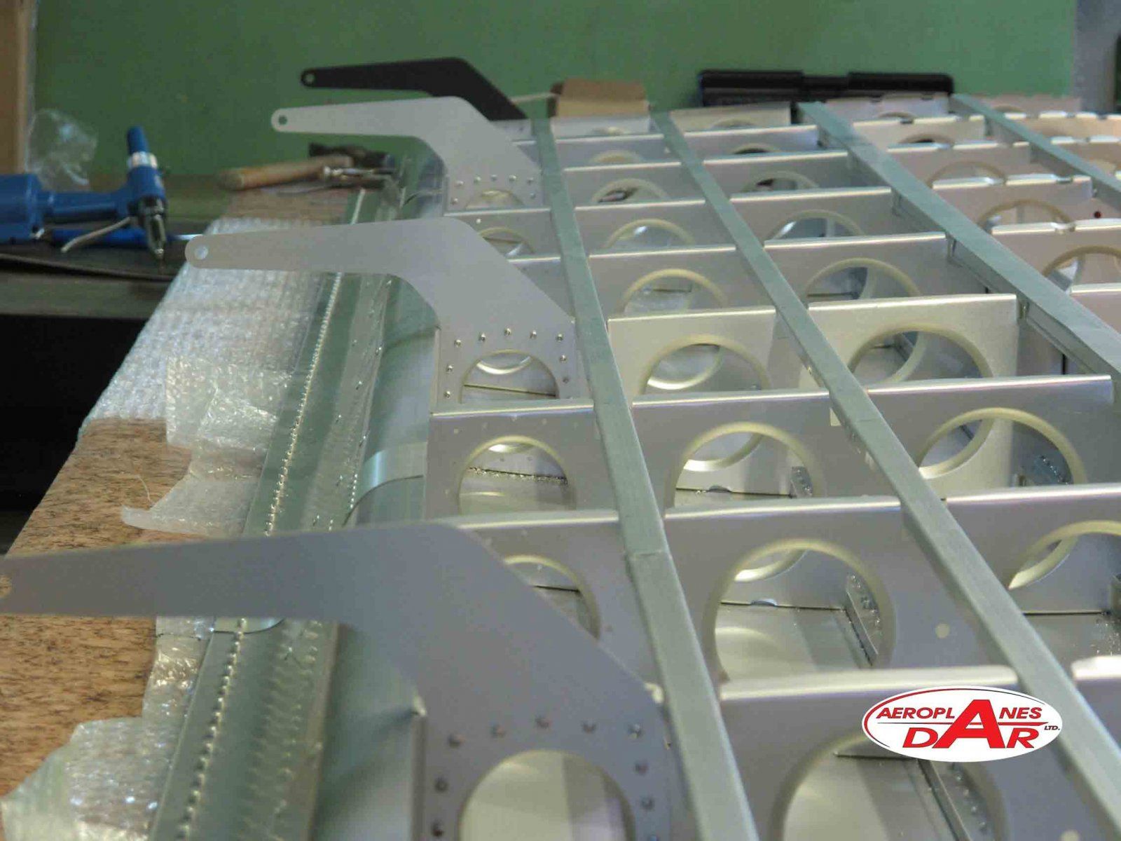

Хотелось бы, для сравнения, увидеть сводку весов от Александра, который продаёт Дар соло.
По памяти помню что консоль без элерона 14 кг, балка углепластиковая от 10 кг. ДАР Соло, до 13 кг. на двухместный ДАР 23.
Тут есть расчеты увеличения массы крыла при замене 50% обшивки с 0,3 на 0.4 и на 0,5. https://reaa.ru/threads/dar-solo-115-kg-v-rossii.5063/page-9
В обратную становится понятно сколько можно скинуть с FlyX-11 при переходе на более тонкий металл.

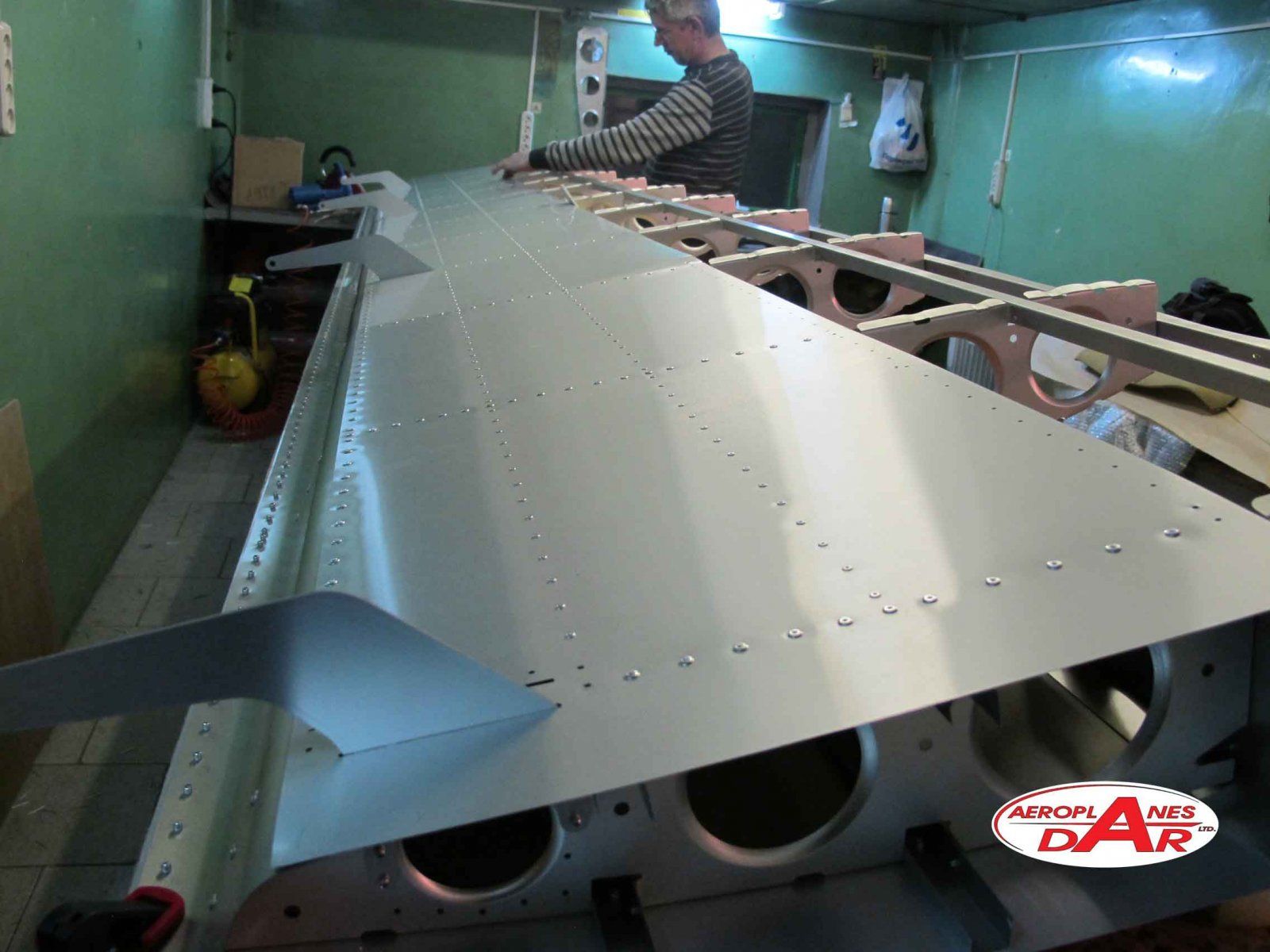

Однако сейчас обратил внимание что на крыле ДАР Соло много стрингеров и расстояние между нервюрами поменьше чем на FlyX-11. Так-что металл не болтается. Расстояние между стрингерами маленькое, обшивка плотно прижата заклепками. 8 лет ни каких проблем.
Посмотрим какое крыло пришлют Олегу.

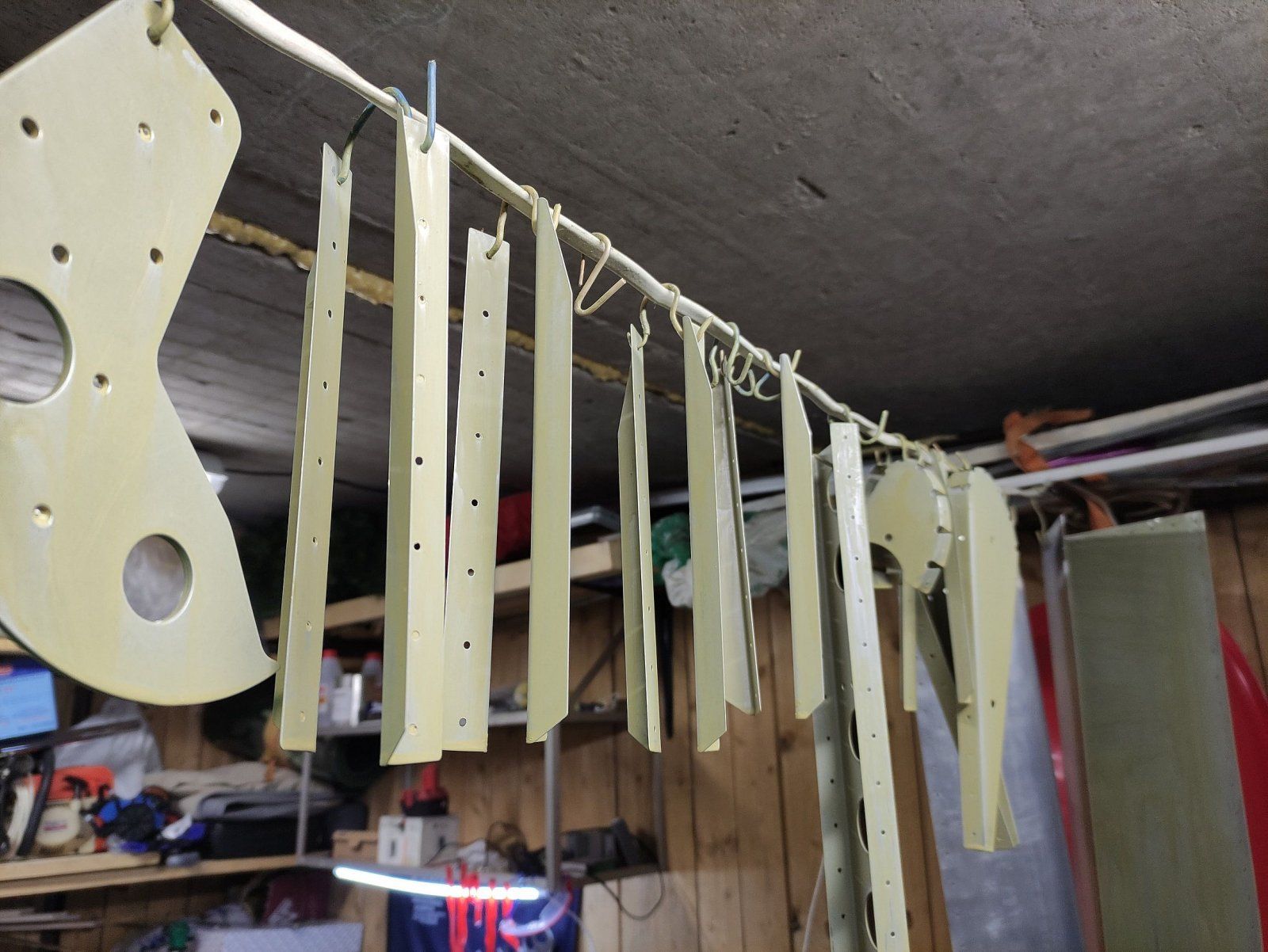

Вчера опять красил грунтом АК-070 это конечно ж..... Как он хреново ложиться на алюминий...:(
Может кто подскажет альтернативу АК-070? Только не ведрами по 17 кг. 🤦‍♂️

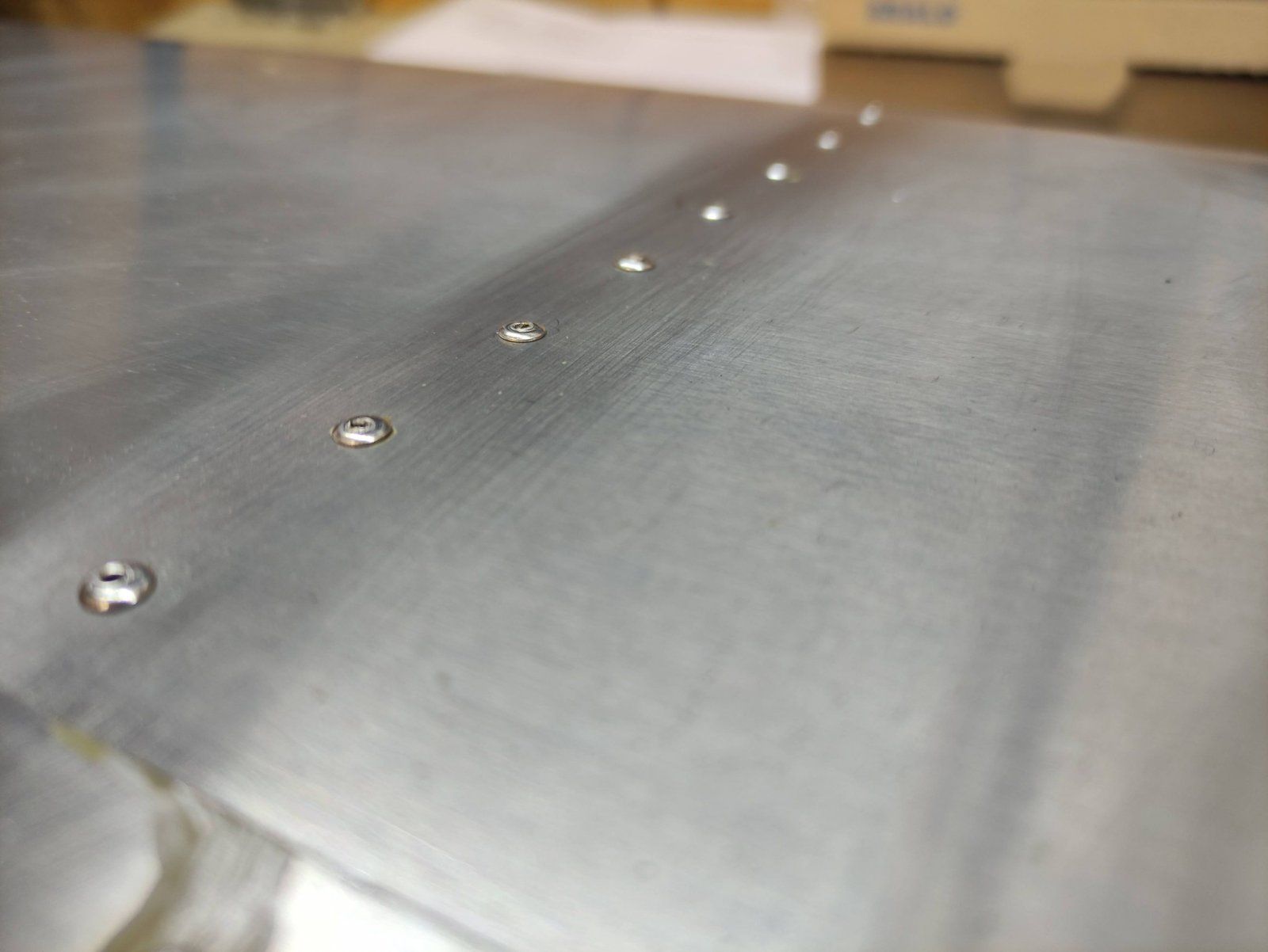

"Холодное" анодирование деталей с большой площадью поверхности очень проблематично в кустарных домашних условиях, а "молочное" все равно потребует покраски, т.к. оно не стойкое.
aleksandrd
ДАР Соло 115.
Тольятти
Зачем в домашних условиях? Отвезти на предприятие где делают такую операцию. Зато потом красить не понадобится. Я не красил ни одну деталь и за 8 лет на ДАР Соло не заметил коррозии. И посмотрите, на фото выше, как красиво смотрится анодированная поверхность. Правда у нас моря рядом нет.
Reoflex Woshprimer CF 1+1, фосфатирующий грунт 0,8л. Пользуюсь давно. Покрывает прекрасно, воняет дико, едко. Хорошо проветривайте, даже в маске.

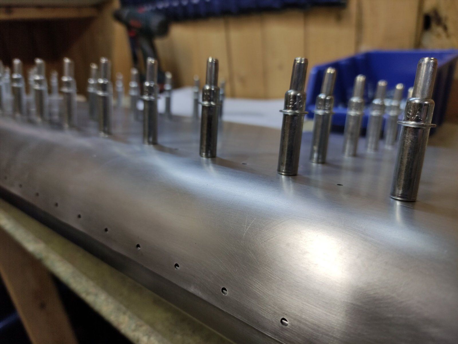

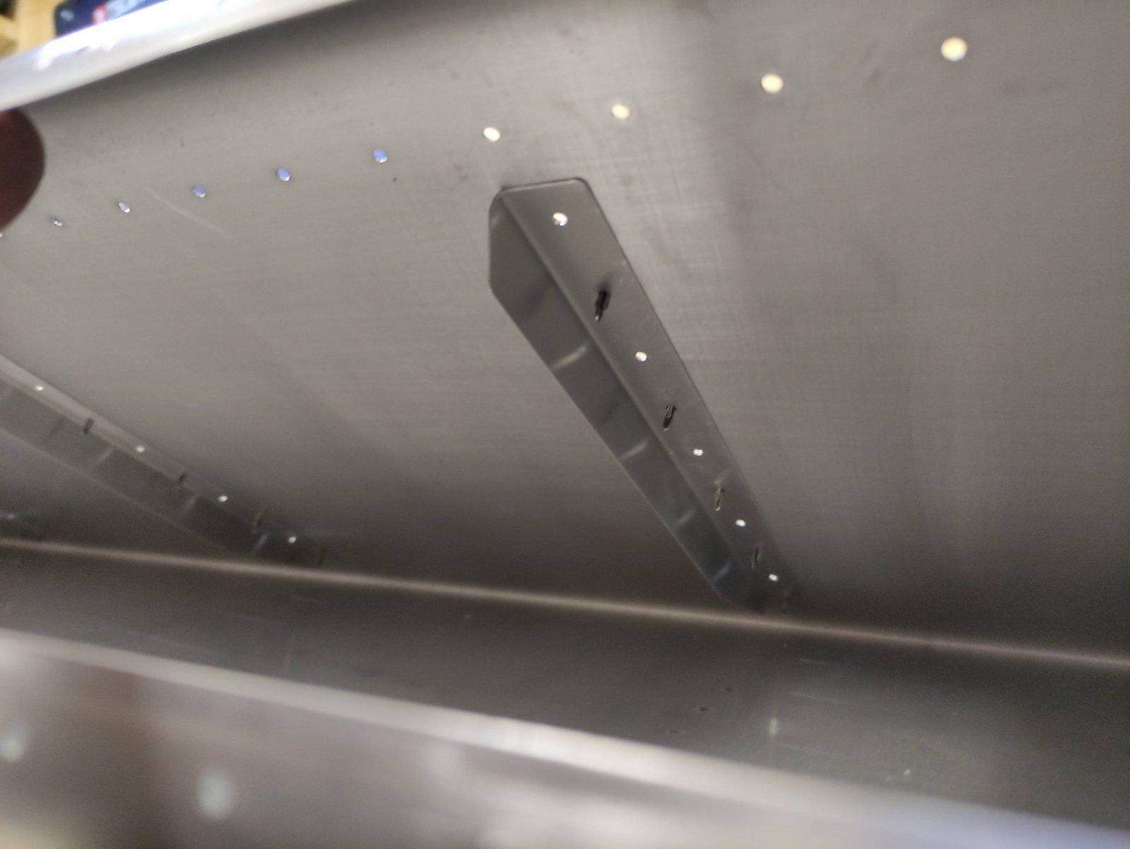

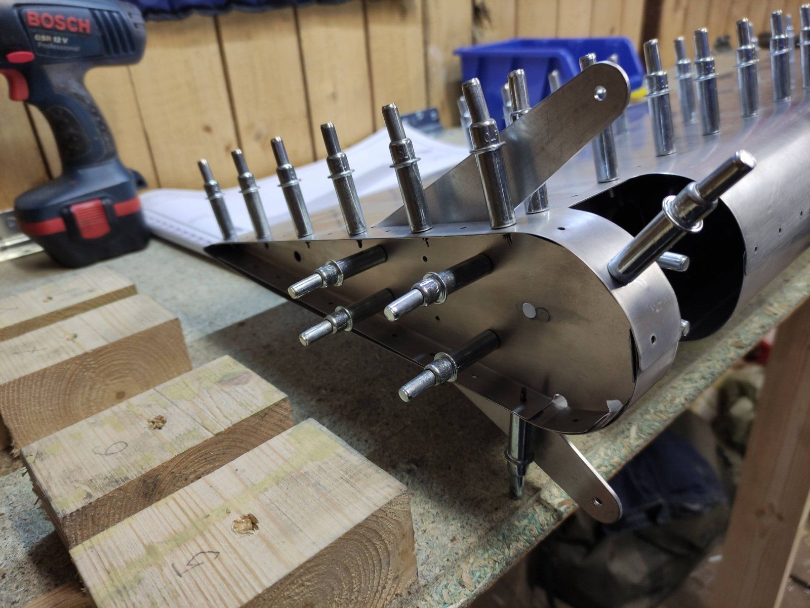

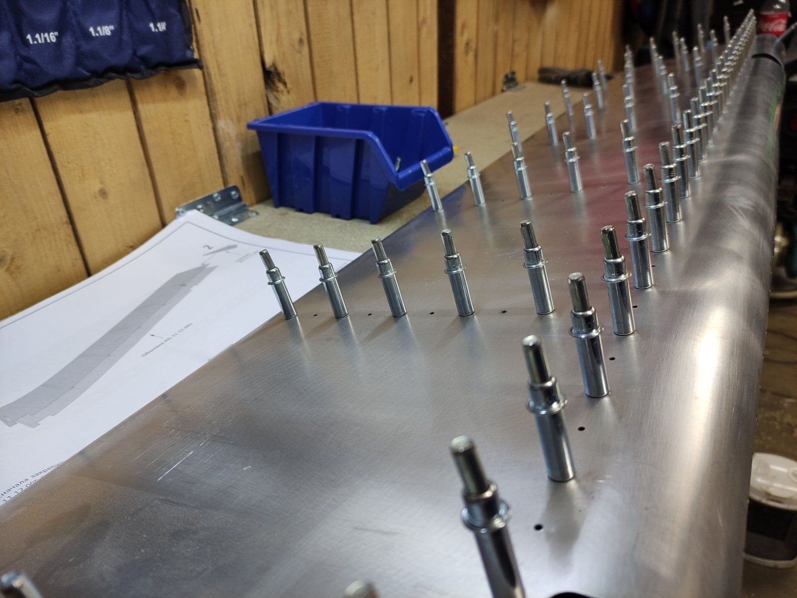

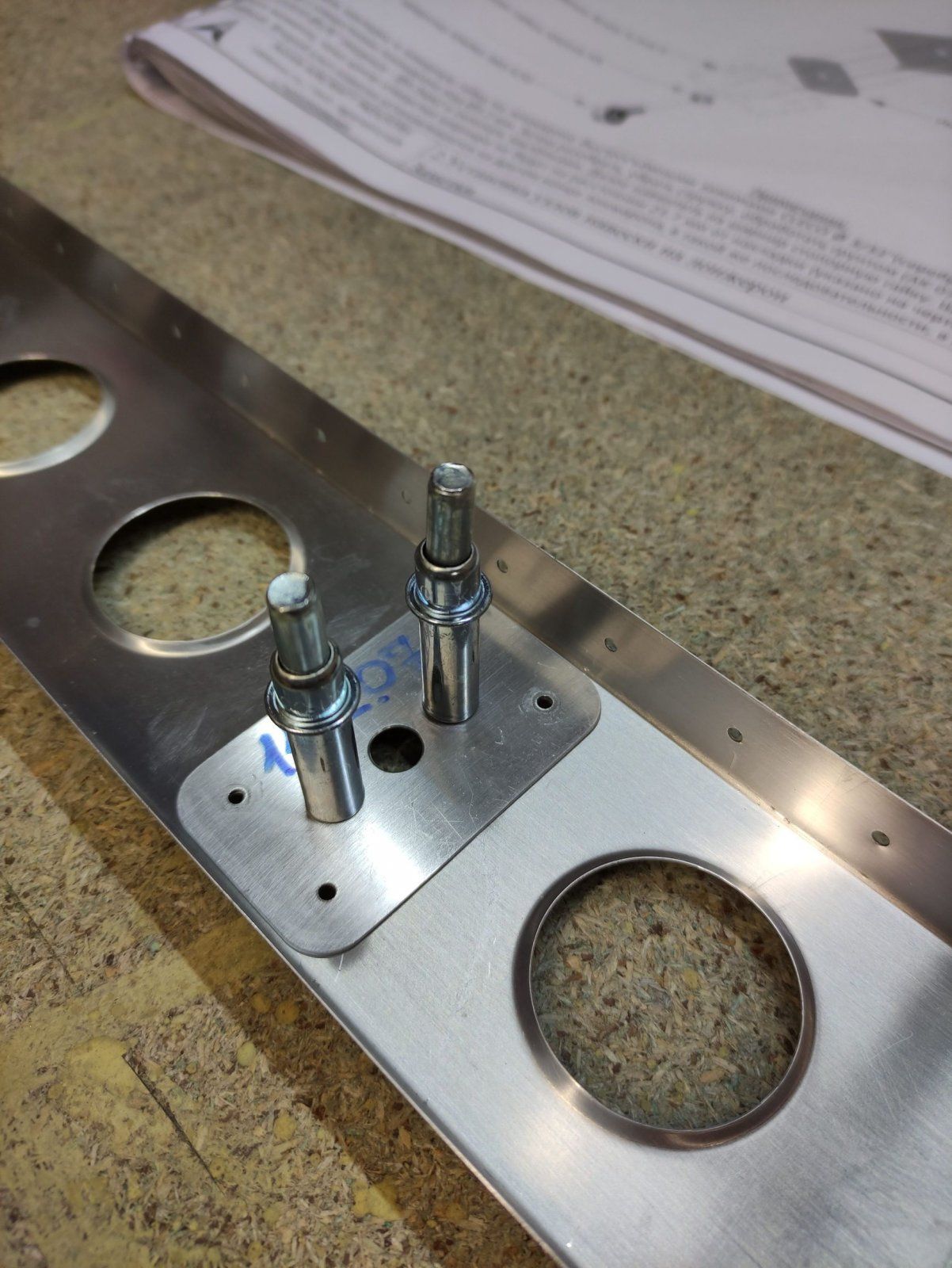

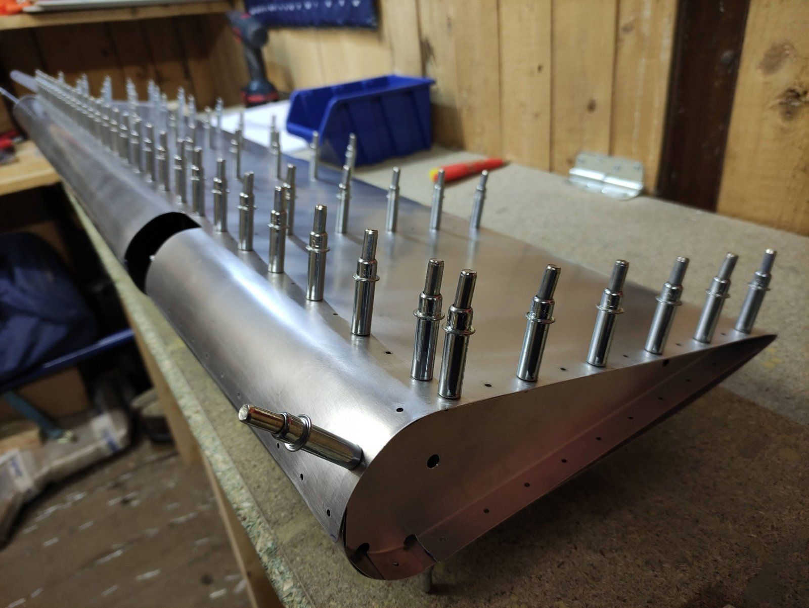

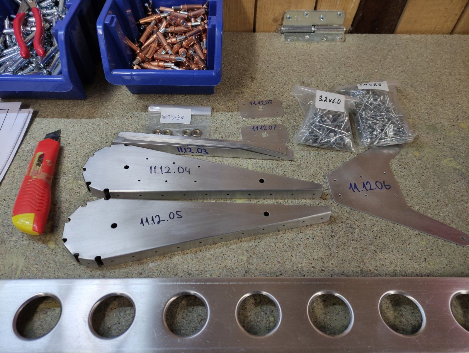

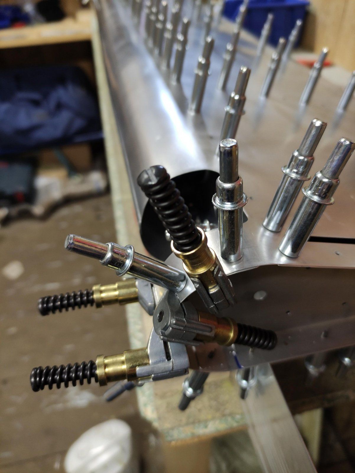

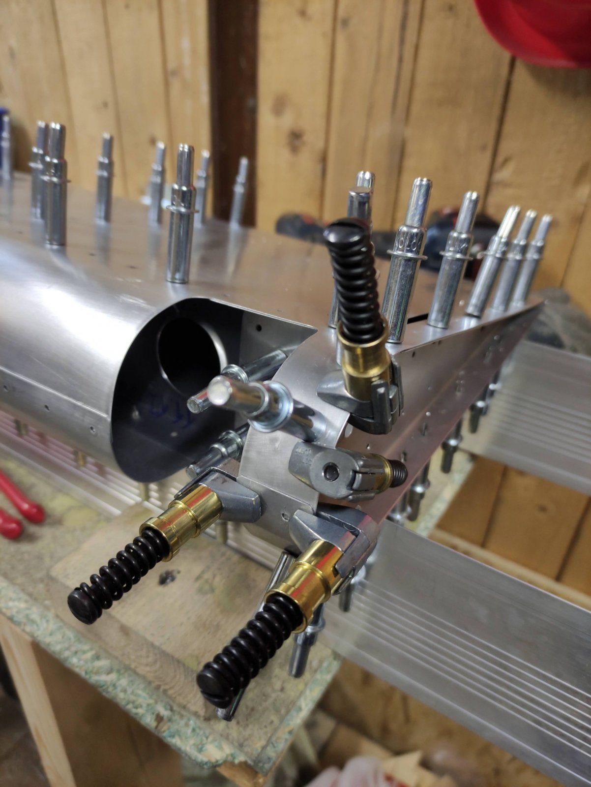

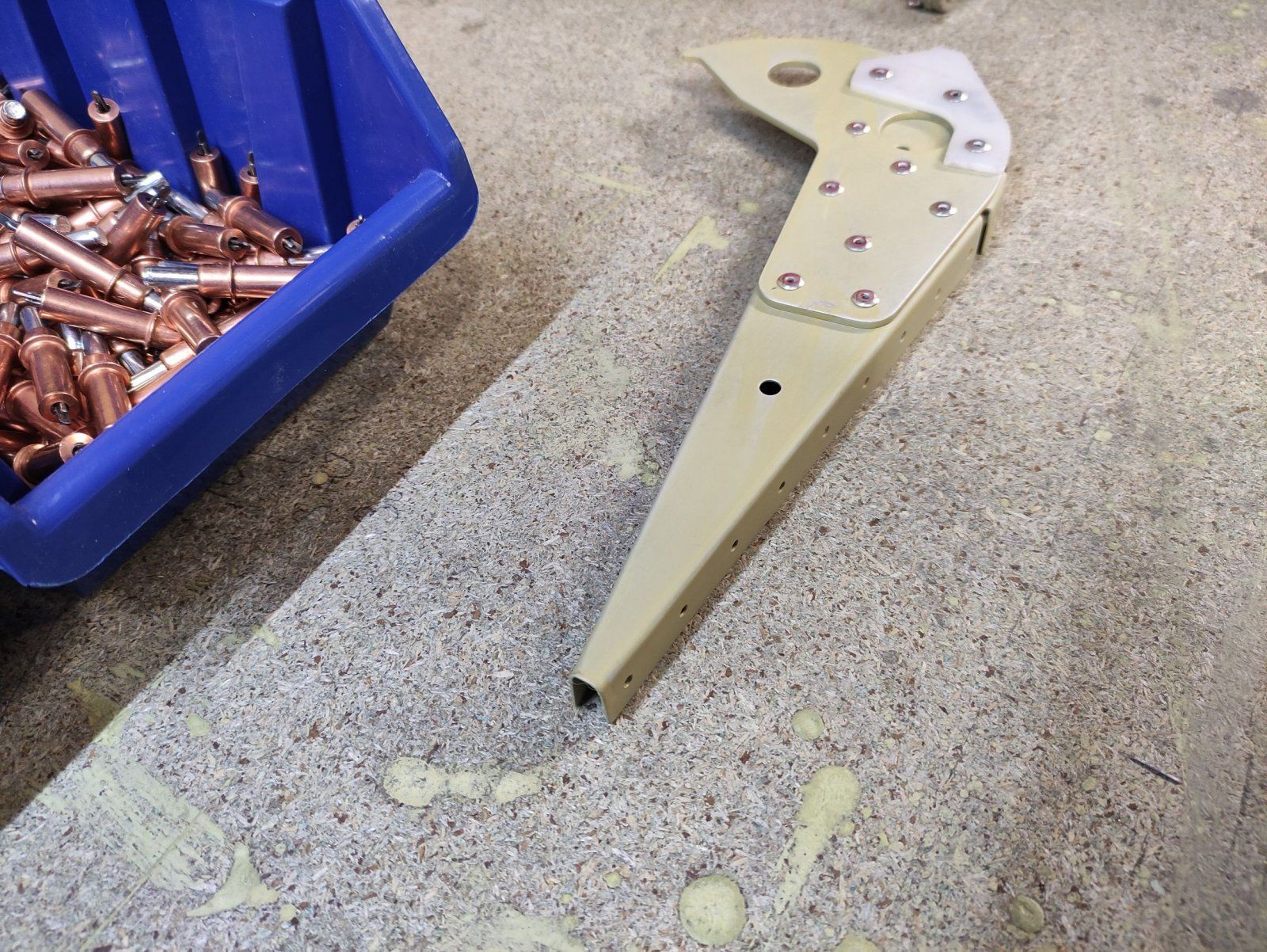

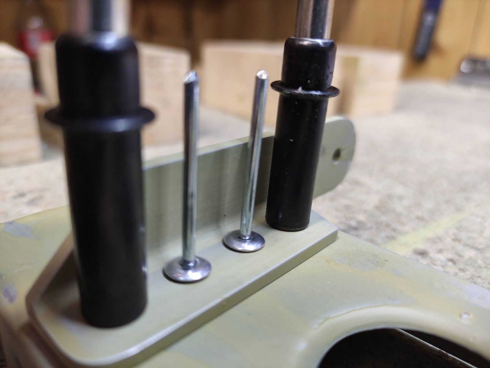

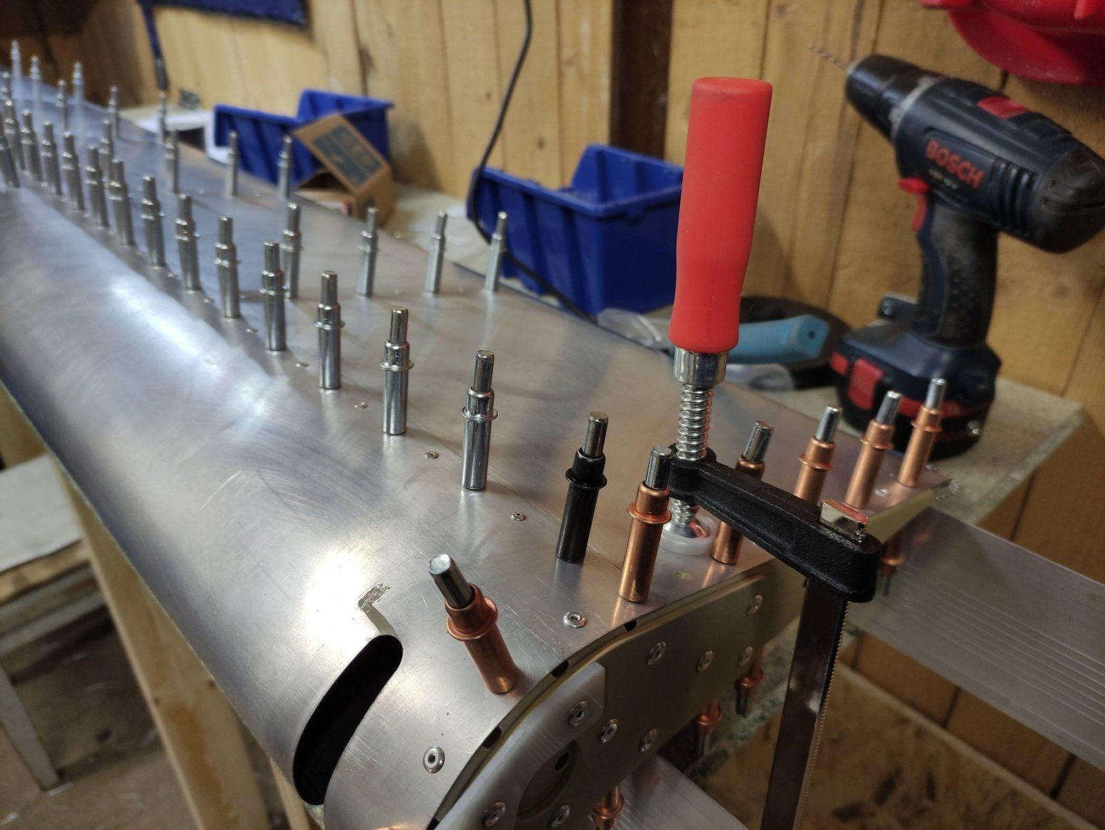

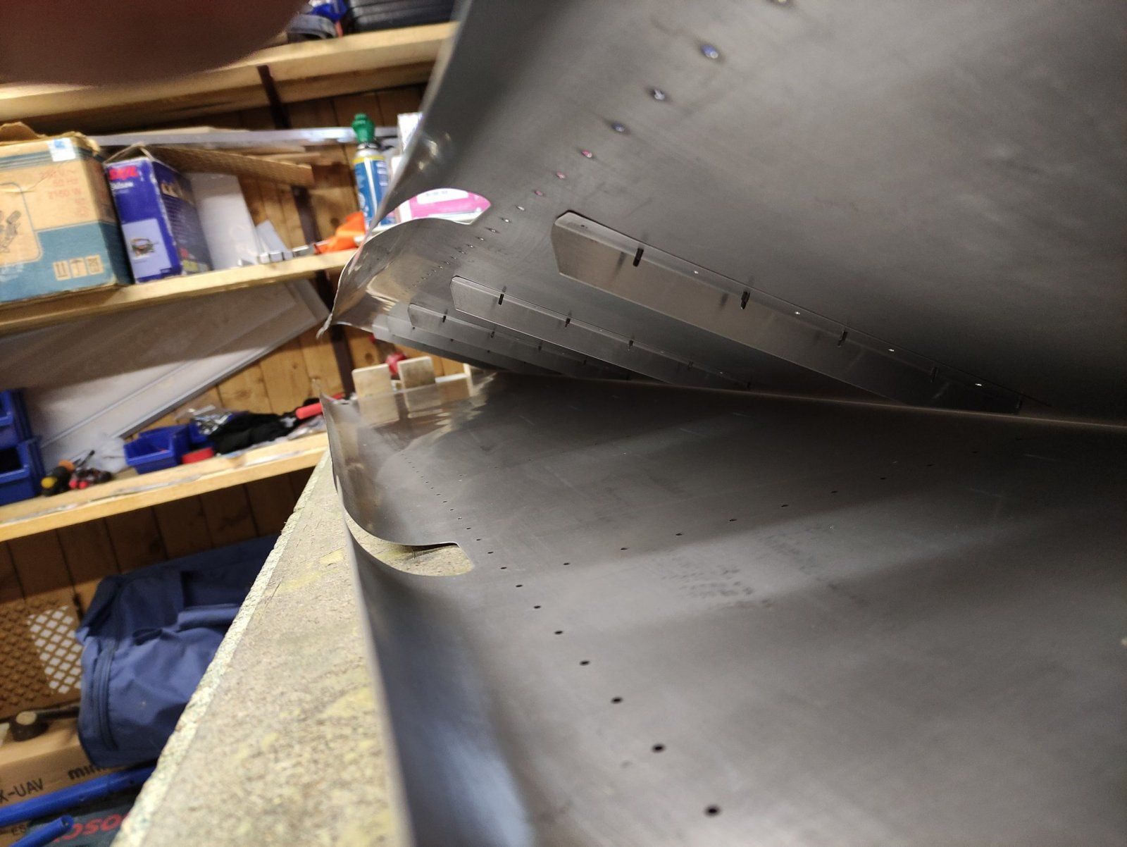

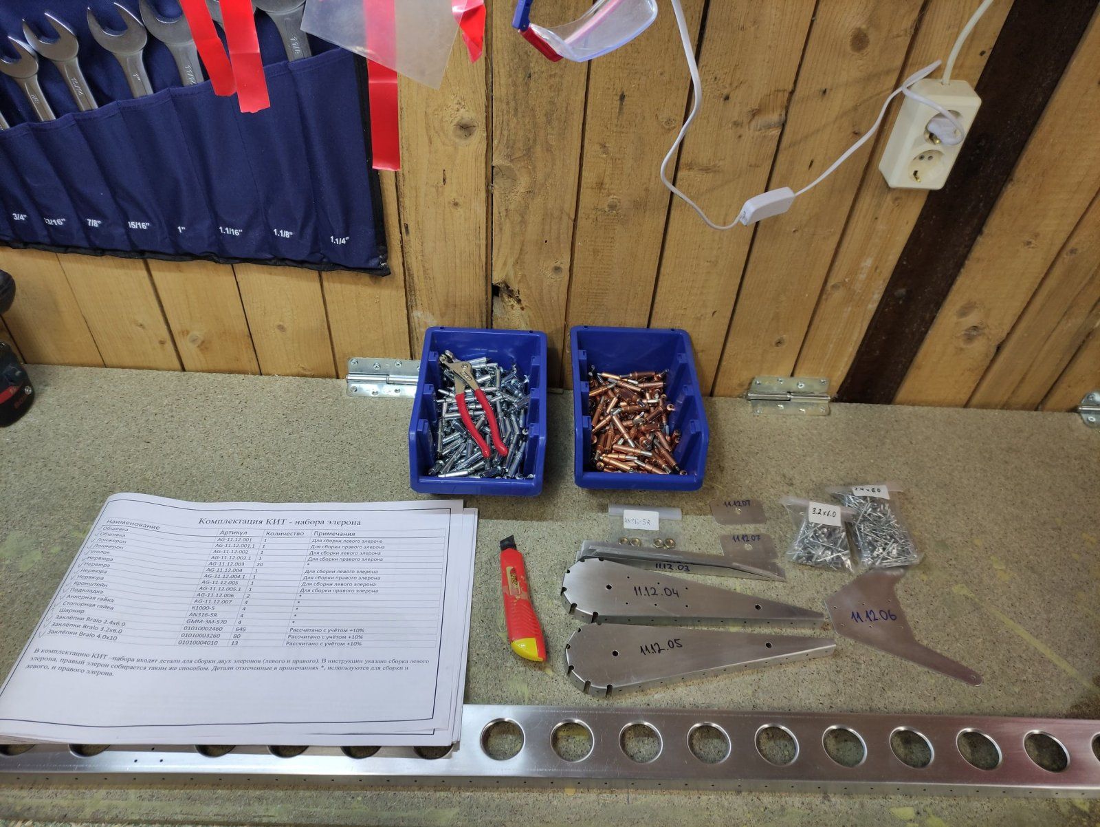

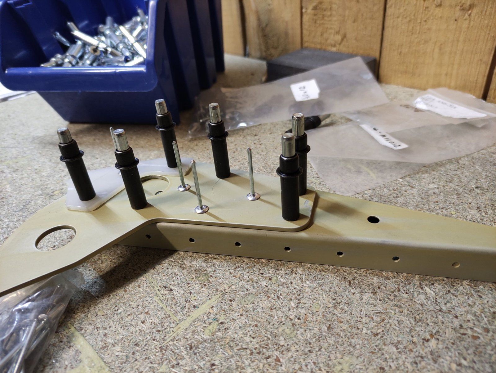

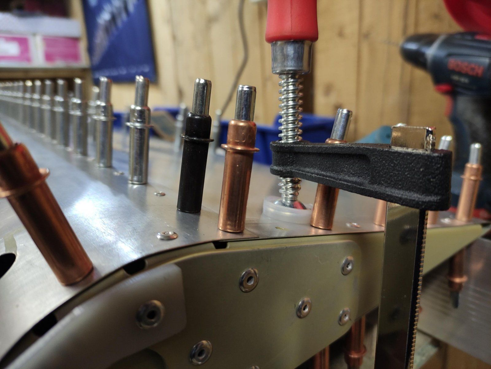

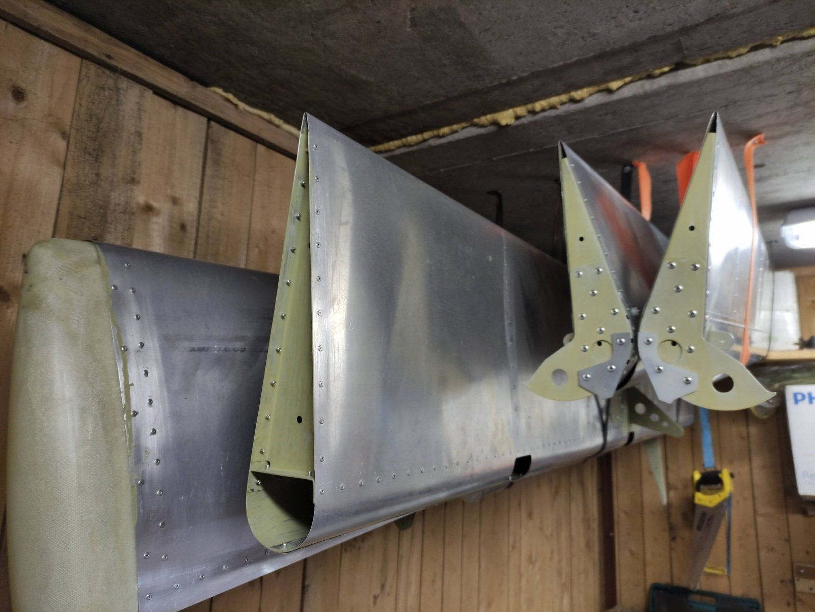

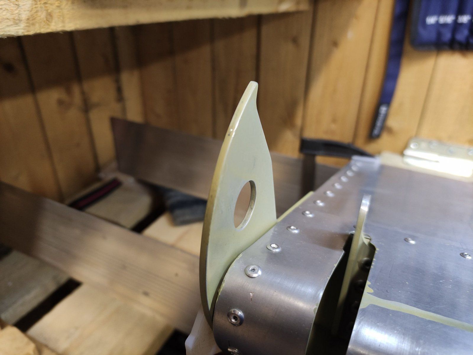

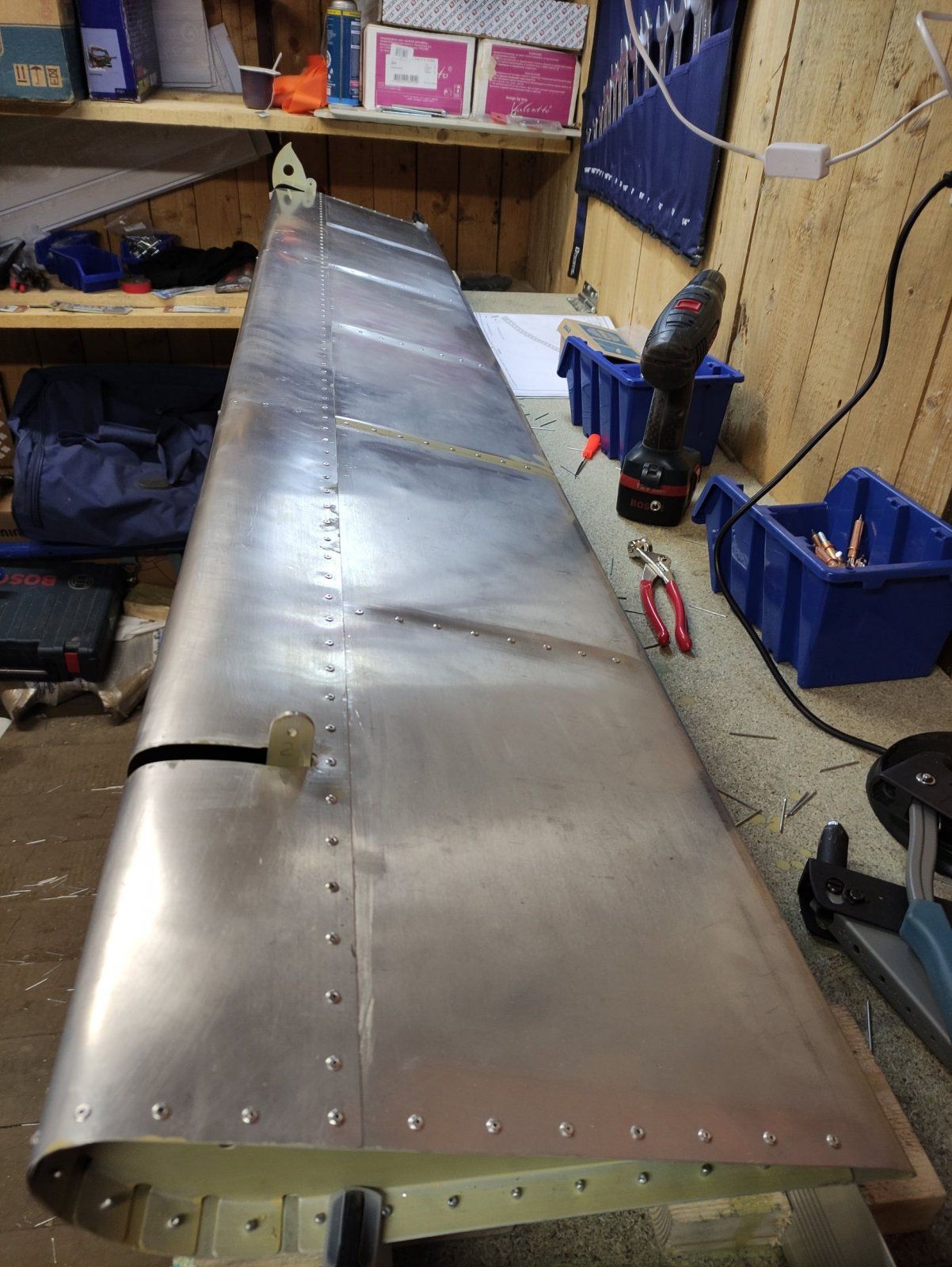

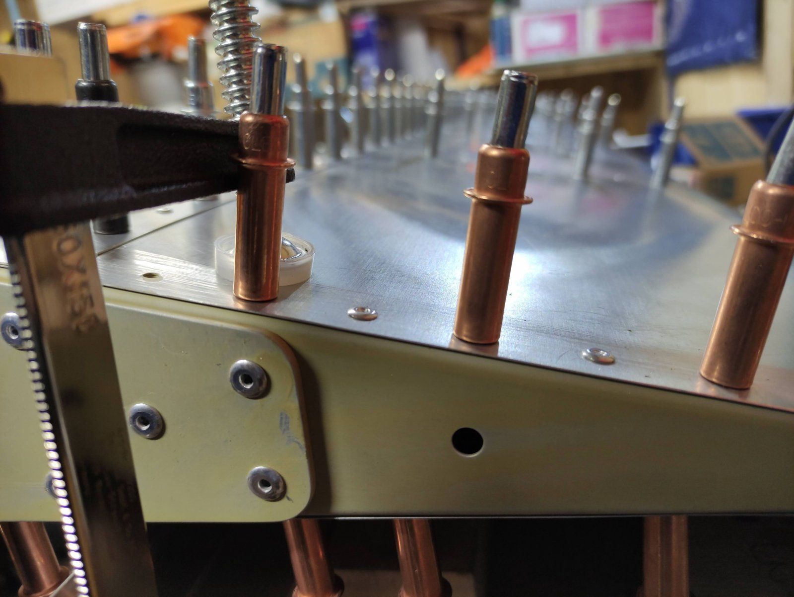

Сегодня начал сборку левого элерона. Скажу сразу собирается намного приятнее чем закрылок. После предсборки на Cleco получил небольшую крутку. И если на предыдущих элементах несколько миллиметров перекоса меня не сильно смущали, то тут решил бороться до идеала. Пришлось пересверливать обе нервюры.
