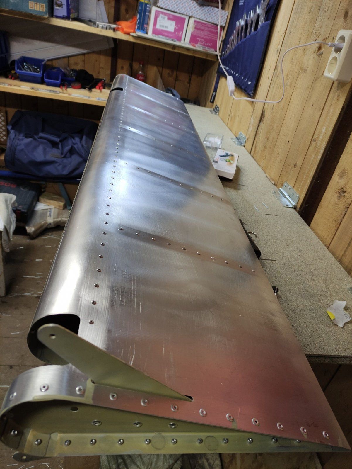

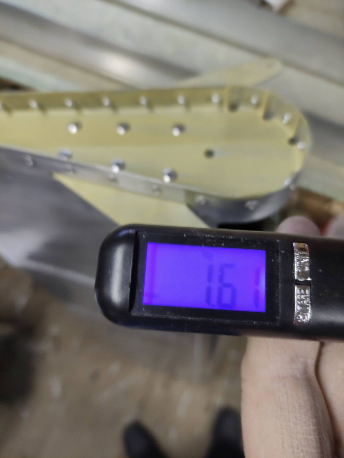

Дособрал сегодня левый элерон. По весу получился даже меньше чем я изначально предполагал-1, 61 кг, но с учетом того, что не установлены два шарнира ( уже месяц как над Атлантикой где то зависли :() будет 1,65 кг.

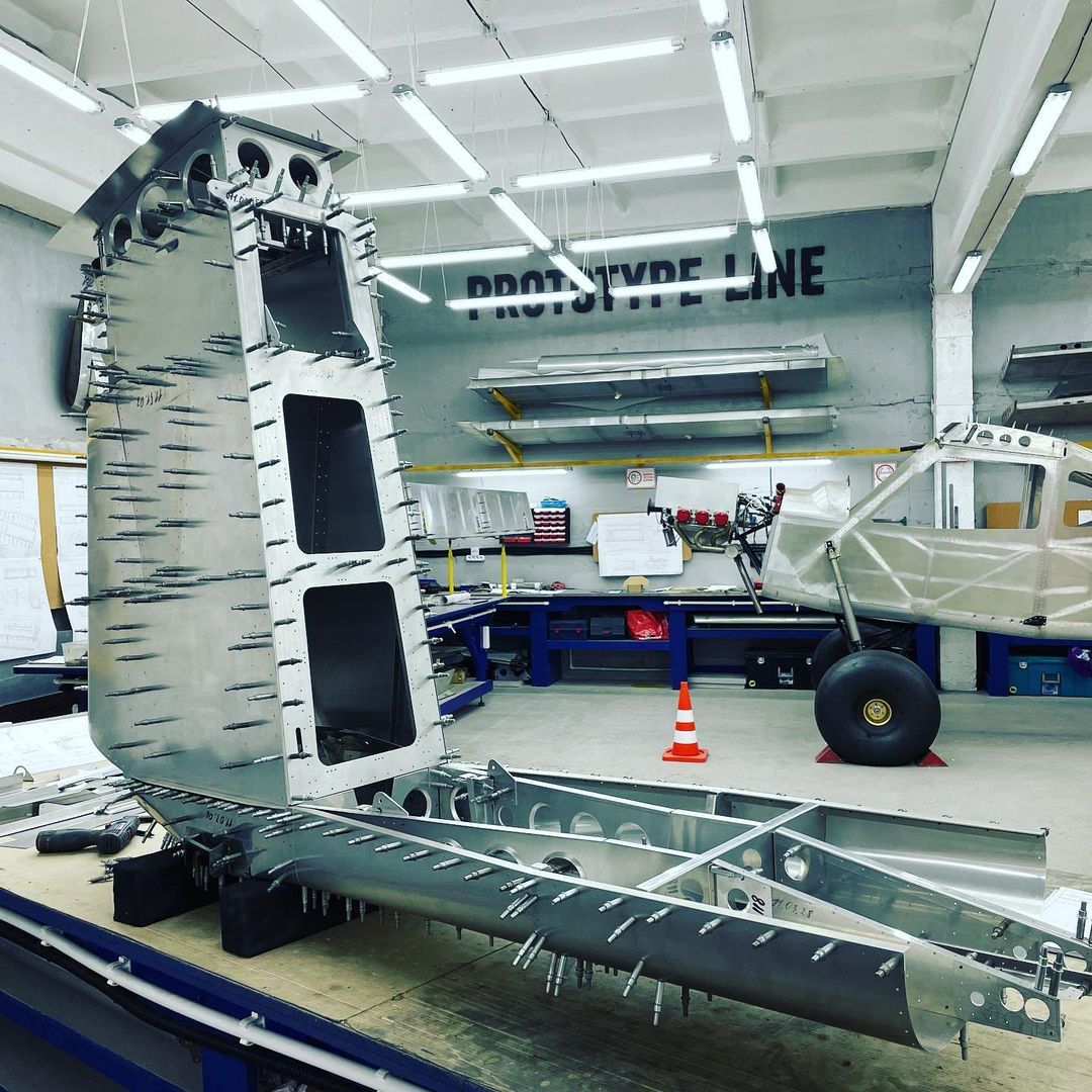

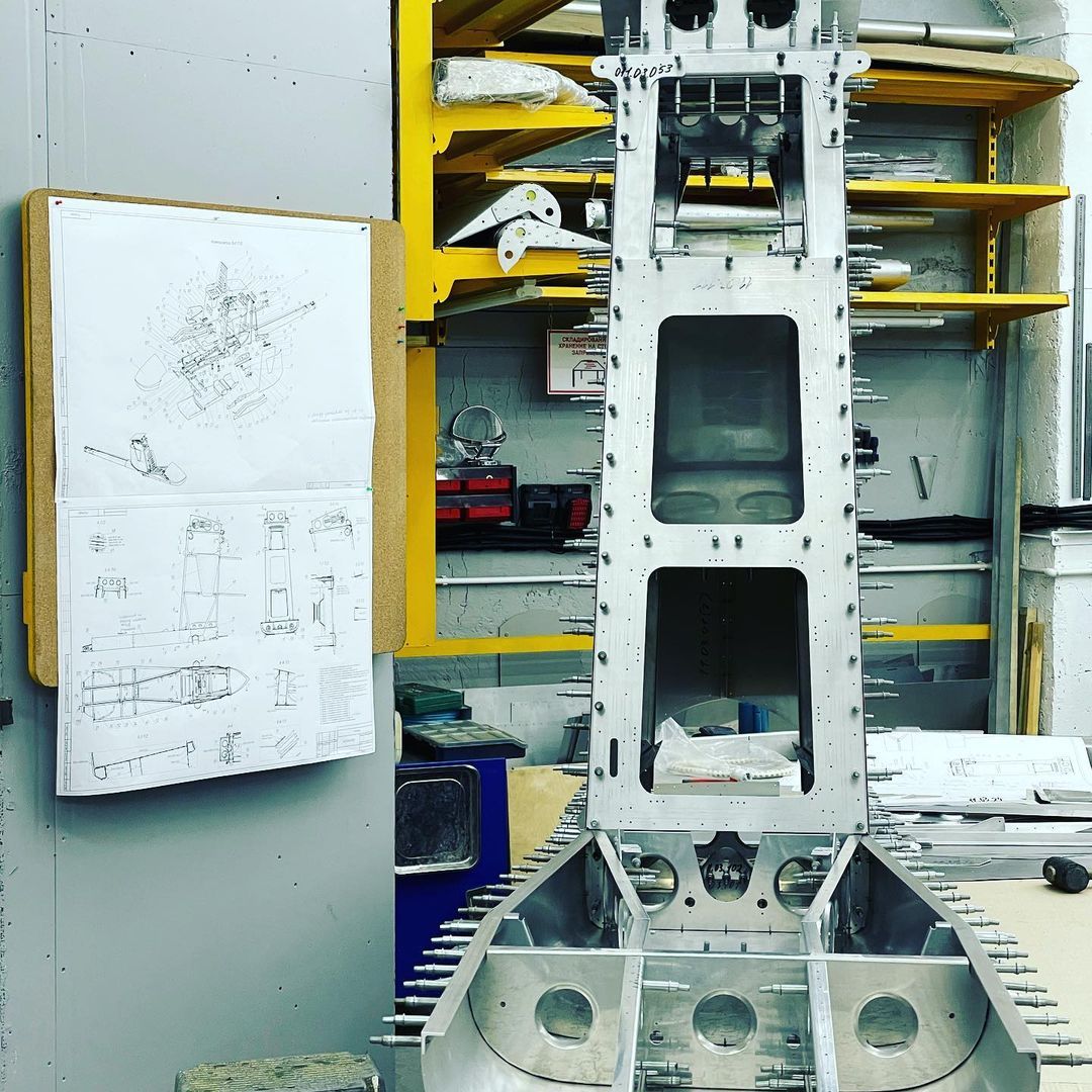

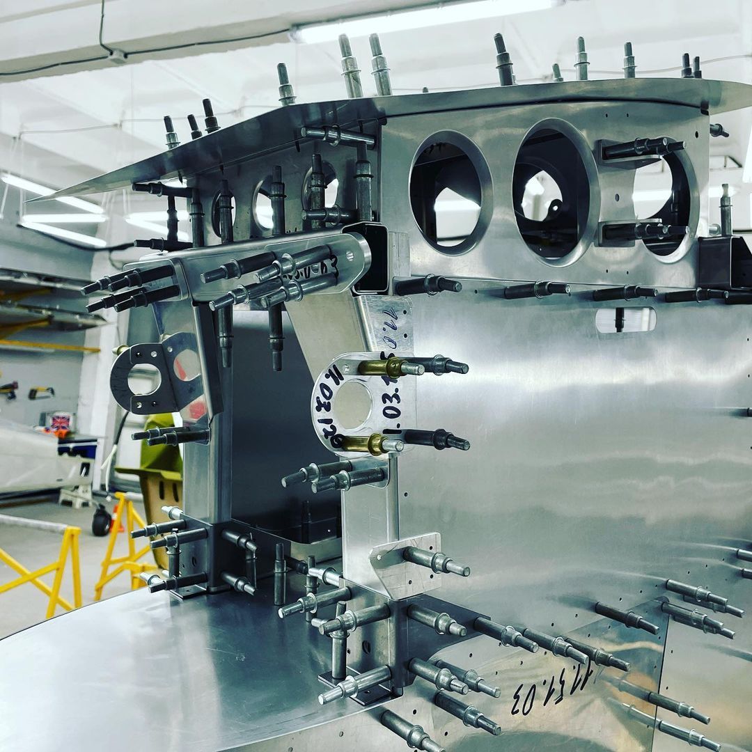

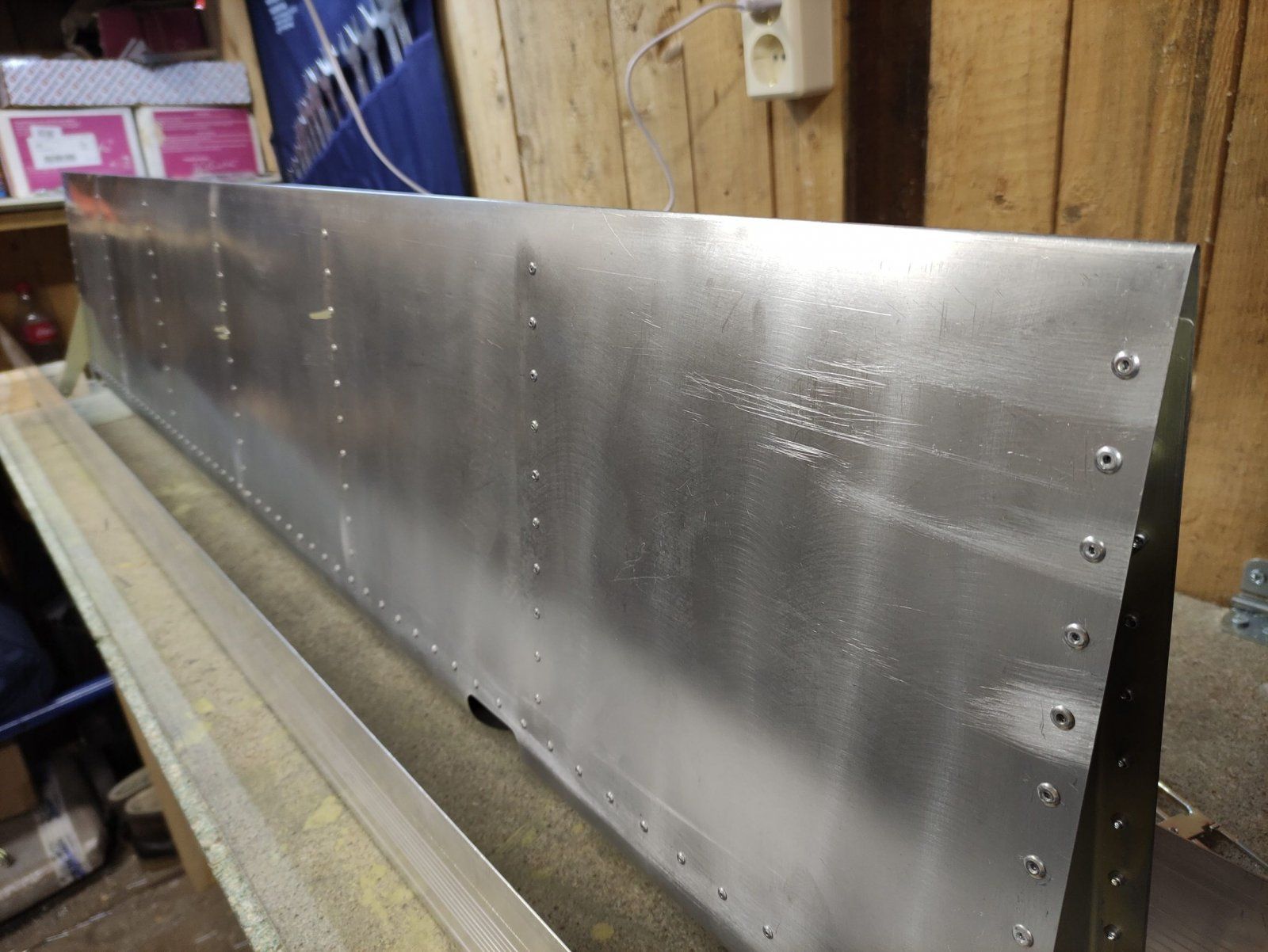

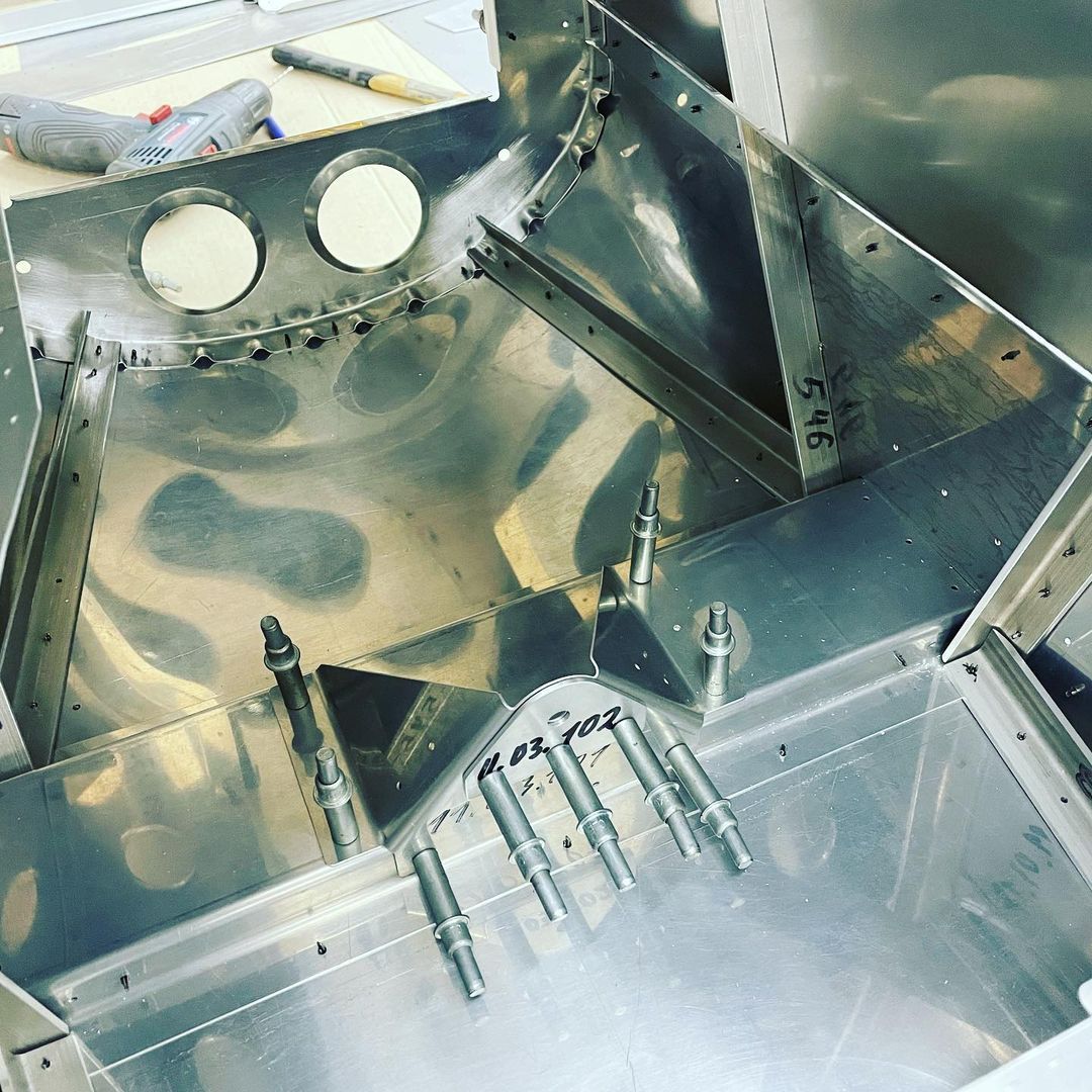

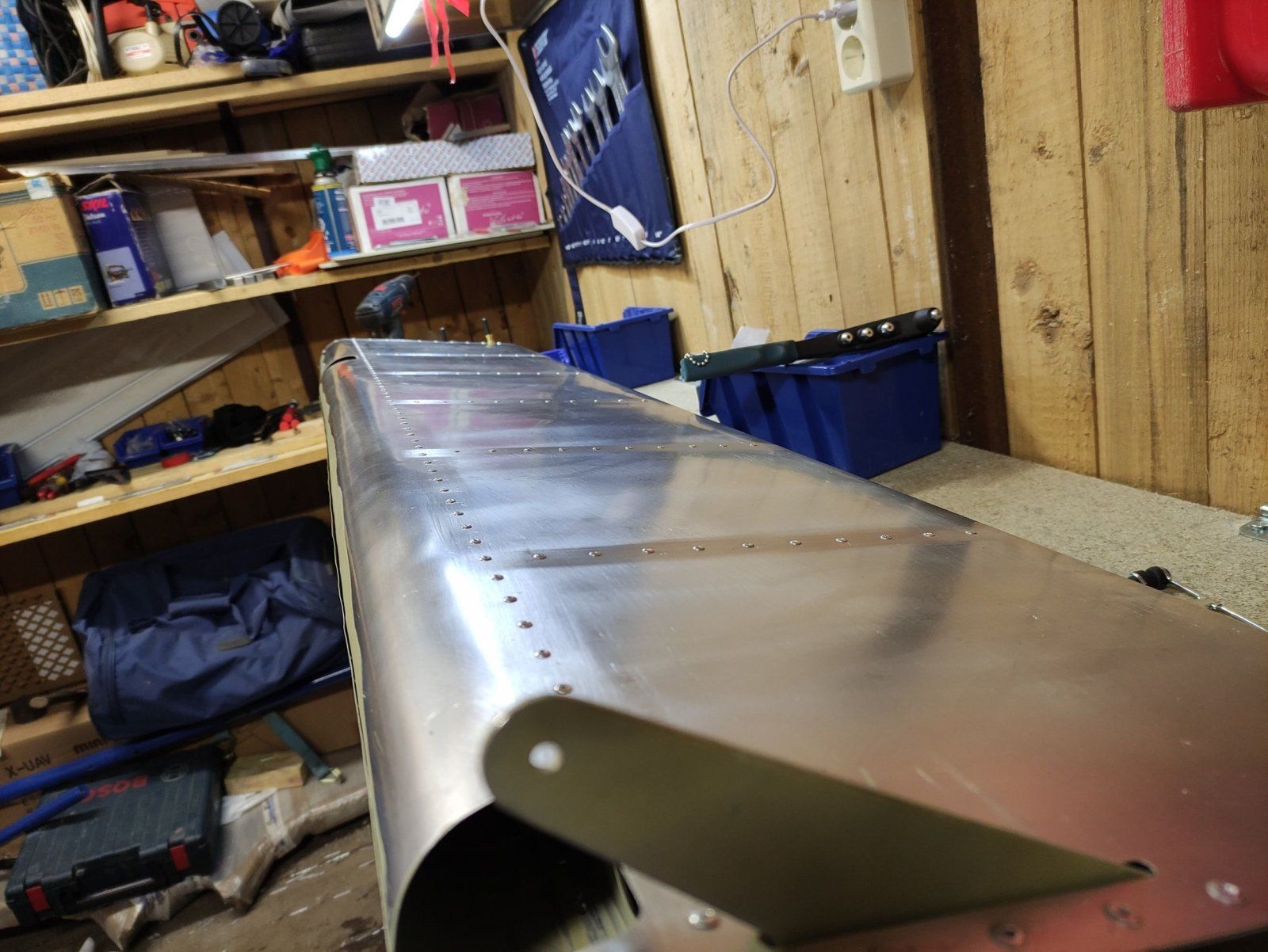

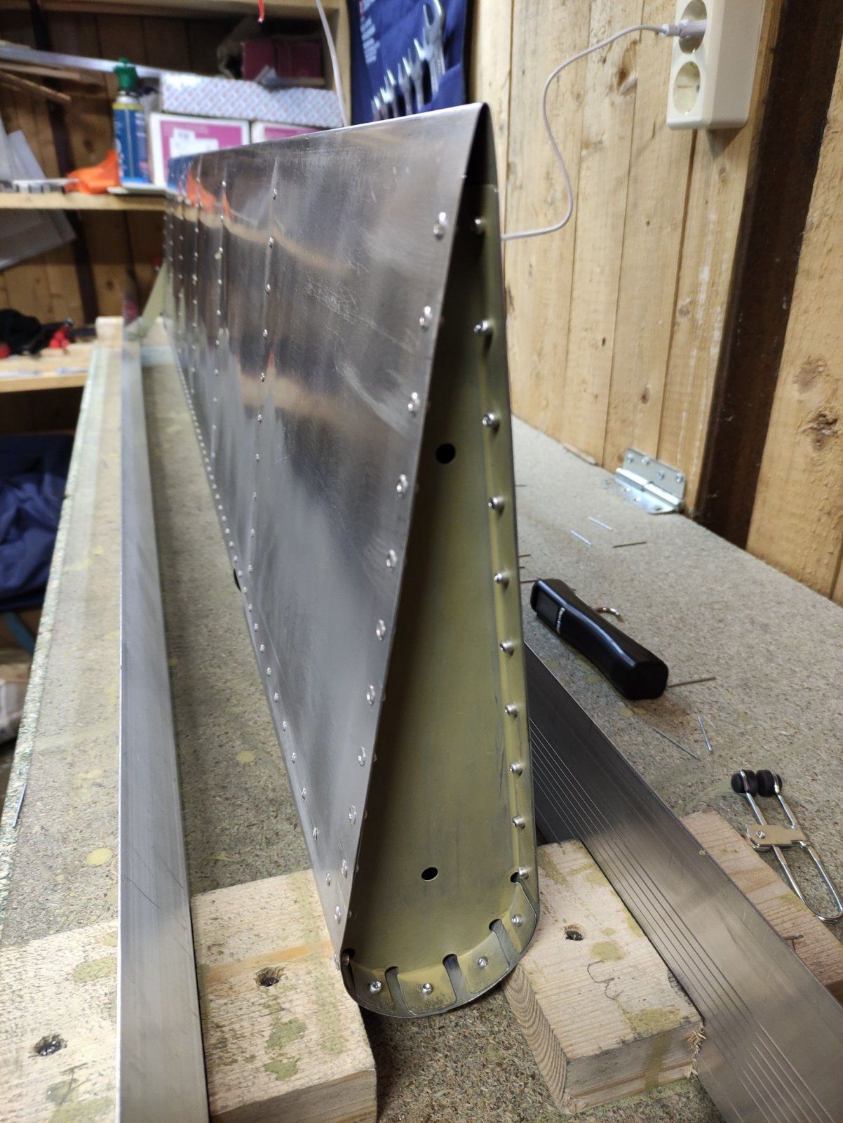

Да пока что нечего показывать. Ещё раз после сборки стал проверять элерон на крутку и обнаружил что один край не ровно лежит на правилах. Пока всал с элеронами из за крутки, с которой мне не справиться. Кажется определил причину, проконсультировался с AGAN, сейчас жду ответа от производства. Крыло на подходе, скоро отгрузят. А пока несколько фото с производства - собирают фюзеляж.

Как нечего показывать? Я уже минут 15 смотрю на фото. В моём понимании фюзеляж до 115 это несколько трубочек. А тут почти настоящий «полумонокок»

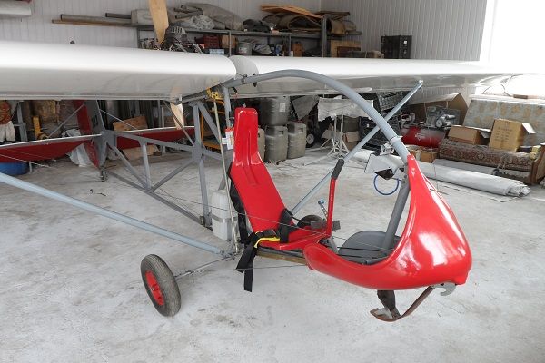

Давно и внимательно смотрю. Всё очень интересно и качественно. НО что в 115 кг НЕ войдет почти уверен. Вот этот мой мотопланер ЛАК-16 только,только входит. А здесь строится настоящий самолет. Но нужно достраивать и поднимать-удачи!!!

....... Ещё раз после сборки стал проверять элерон на крутку и обнаружил что один край не ровно лежит на правилах. Пока встал с элеронами из за крутки, с которой мне не справиться. Кажется определил причину, проконсультировался с AGAN, сейчас жду ответа от производства.
Напомнили на такие-же переживания, из-за мелочей, при сборке ДАР Соло. Сейчас это вызывает только улыбку.
Если после сборки сразу не заметили, значит - или нет существенной крутки, или она ничтожна, ни на что ни когда не повлияет. Забыть. И не отвлекать производителя по мелочам. Пусть лучше скорее соберут и испытают самолет. Не исключено что после облета, конструкция сильно поменяется, а вы уже насобираете не летающих изделий. Регулярные переносы сроков облета - только увеличивают сомнения.

На одном нашем задние кромки консолей на глаз мм на 20 стояли по разному, при хорде 1м, случайно заметили через много лет полетов.

Долгое и критическое разглядывание фоток дало и положительные результаты. На данном исполнении есть возможность для облегчения. Правда реализовать их можно или до сборки или при капремонте.

Александр, Вы напрасно сомневаетесь!
Ваш аппарат и строящийся КИТ на все 100% попадают в категорию "до 115 кг".

ЛАК исходно тяжёлый. 90кг по документации. Пластиковое крыло и стальной нос набирают...
Самолёт топик стартера практически наверняка не влезет- но ЛАК- не аргумент...

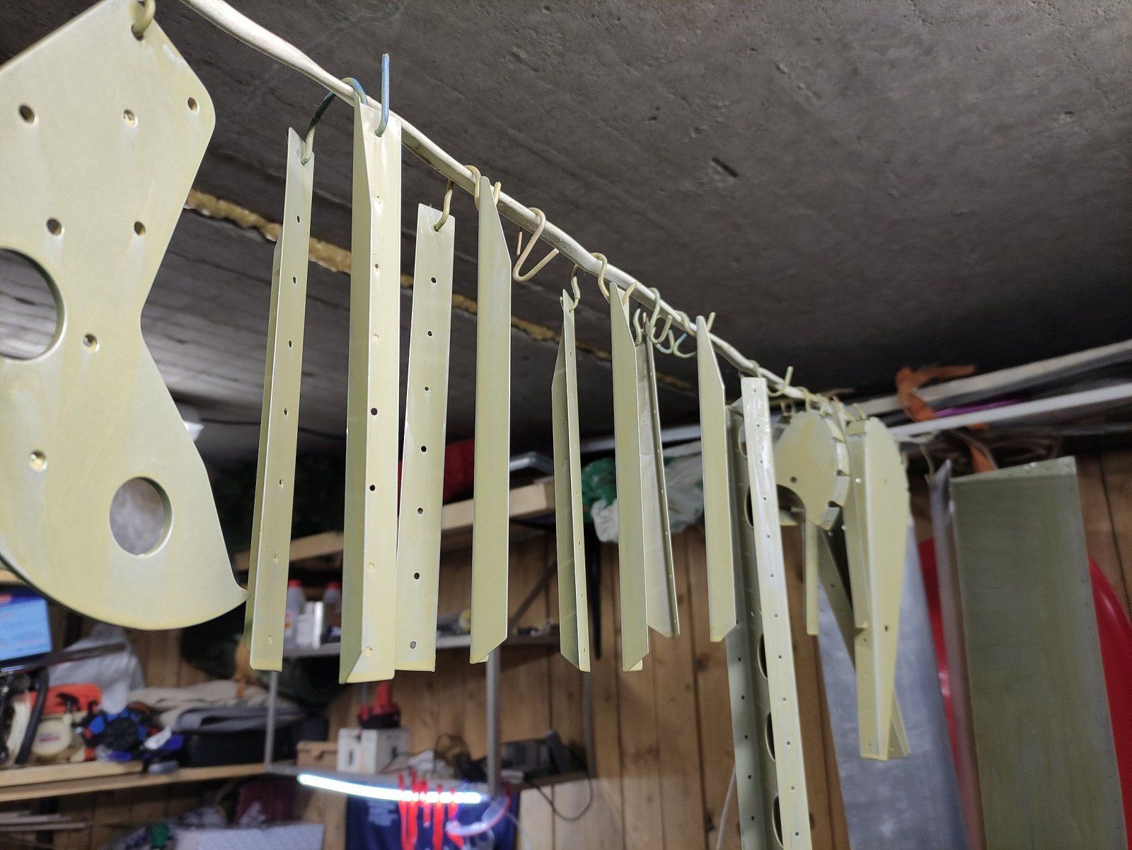

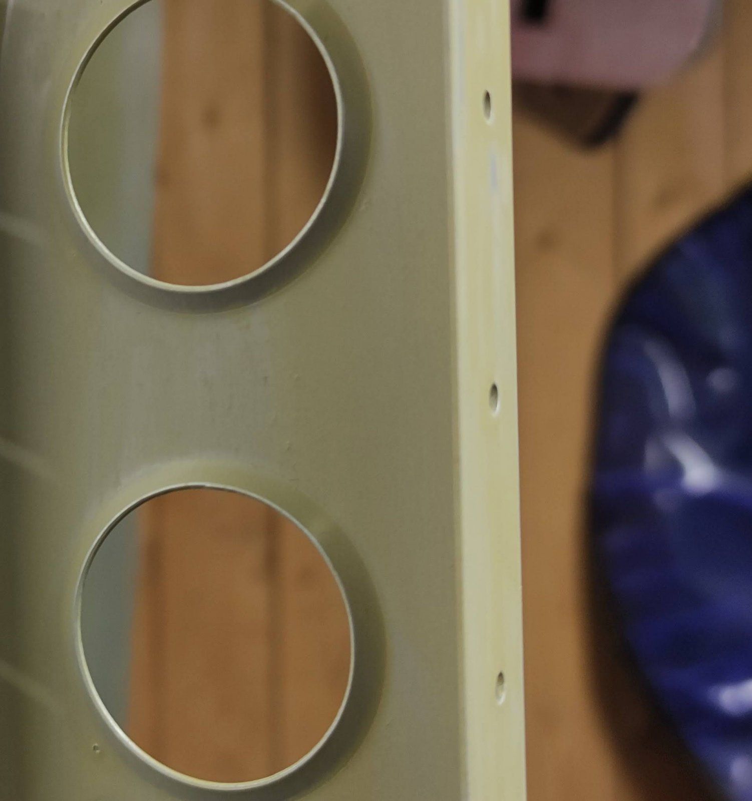

Вчера опять красил грунтом АК-070 это конечно ж..... Как он хреново ложиться на алюминий...:(
Может кто подскажет альтернативу АК-070? Только не ведрами по 17 кг. 🤦‍♂️

купите обычный "реафлекс". дешовый. от алюм. хрен отдерешь. краска на нем держится очень прилично.а грунты этой категории все воняют "вкусно".
