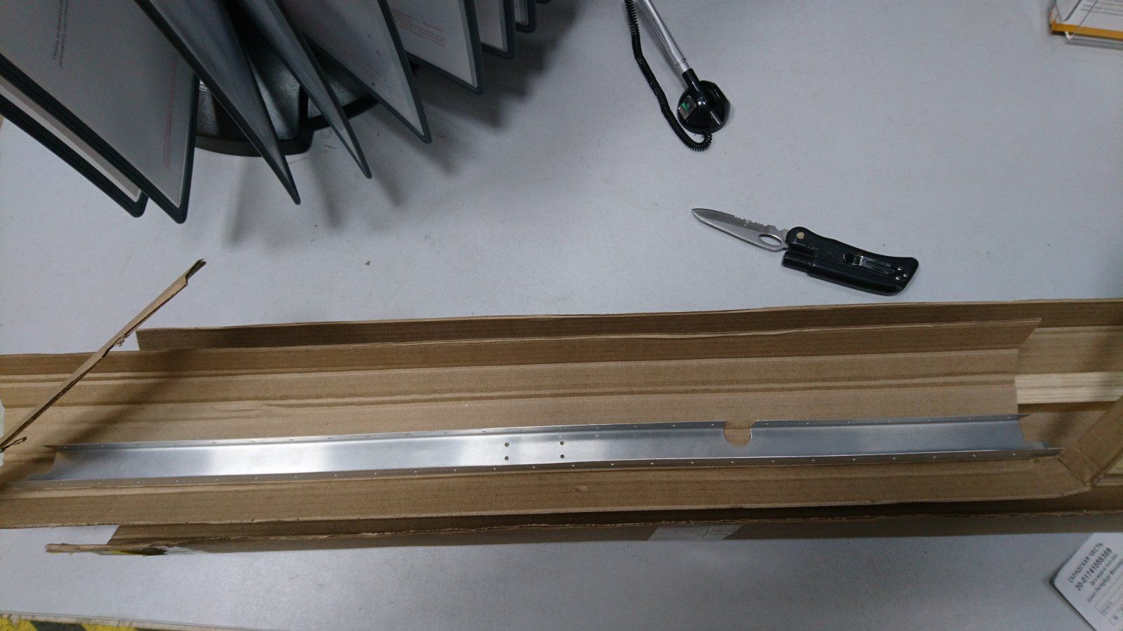

Сегодня наконец то получил недостающий элемент руля высоты, для продолжения сборки. Я конечно понимал, что ребята из AGAN упакуют в этот раз посерьезней, но что бы уложить деталь в "деревянный макинтош" этого я не ожидал. 😊

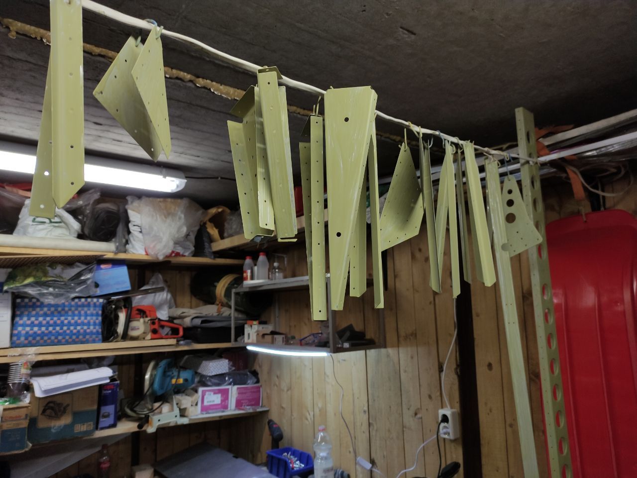

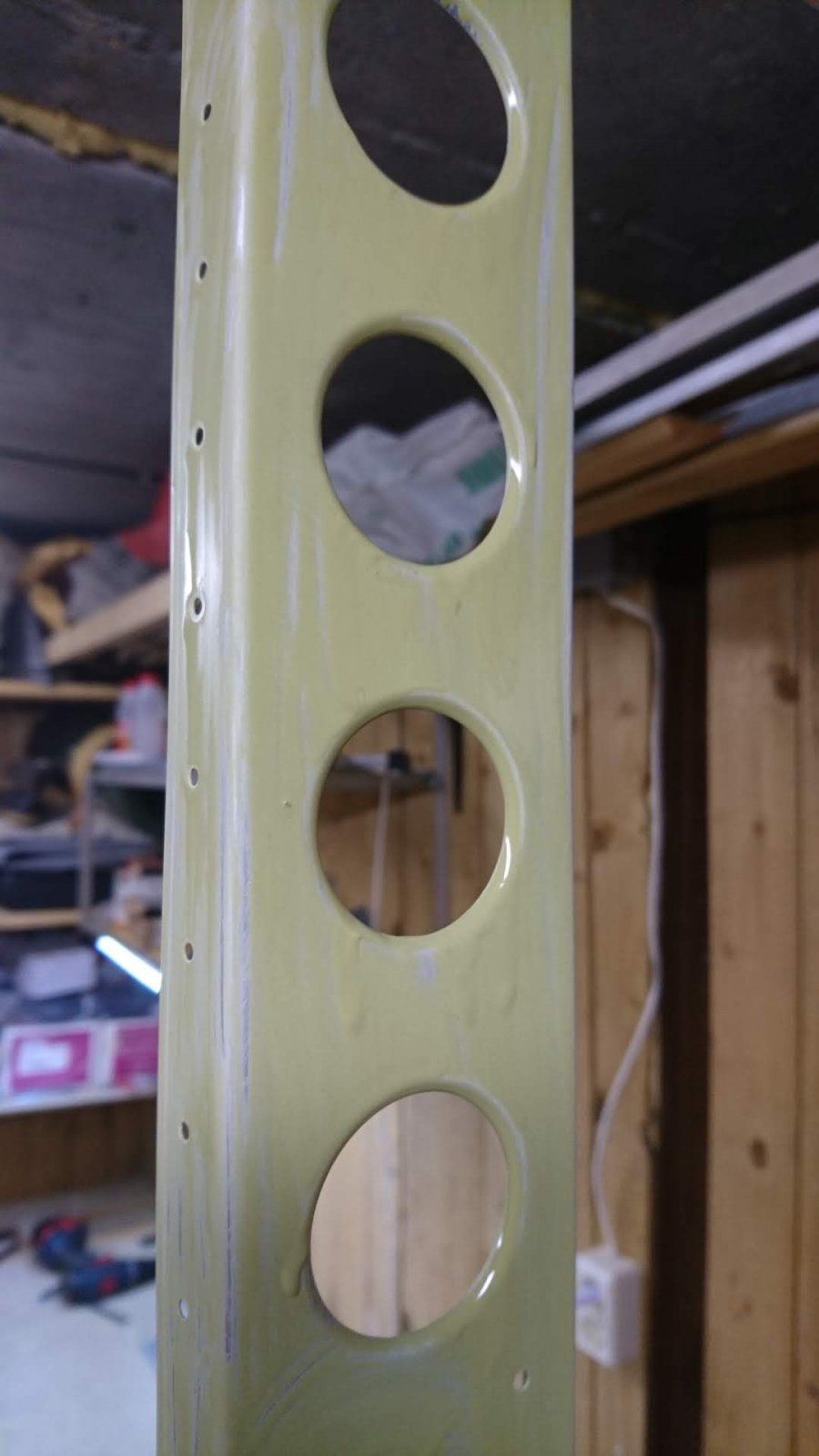

В Питере правда сейчас -18 град С и в гараже работать не комфортно, но к ВС вроде под отпустит и продолжу сборку.
Вот так люди сами гробят свое здоровье и его потом не купишь ни за какие деньги. Купите себе хороший респиратор, дешевле обойдется в итоге, чем потом лечиться.
Сегодня закажу обязательно. Без вентиляции невозможно работать. Хочу ещё принудительно приточно-вытяжную установку небольшую смонтироввть.
Вентиляция - это правильно. Пусть, с небольшим расходом воздуха, но приточно- вытяжная. Маска на дыхание не закрывает глаза. Если не чувствуешь запахов, то глазами можно "наловить" раздражителей и будут как у кролика...
Вход/выход вентиляции можно сделать - труба в трубе. Так немного подогревать входной воздух...
В этом грунте содержится Толуол, который нюхали в Моменте наркоманы. В отличие от других растворителей эффект может и не пройти. Лучше даже вообще в противогазе работать.

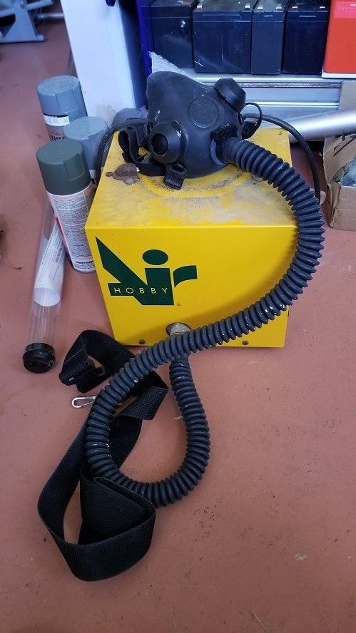

Теперь это уже стандартное решение и в продаже (в наших краях) полно всяких вариантов систем подачи воздуха для дыхания, в том числе и для любителей. По сути это маленький пылесос с маской, но бычно используется специальный костюм и к нему подводится шланг от воздушного насоса . Мне недавно подарили такую систему, знакомый раньше занимался ремонтом планеров и у него она без дела валялась в гараже. Я попросил взаймы, а он мне ее отдал.
Это наверно лучшее решение. У знакомых лет 20 назад была малярка размером с чулан, так там единственной возможностью для маляра не околеть оказалось использование маски от противогаза с подачей на неё наружного воздуха от вентилятора через длинный шланг
