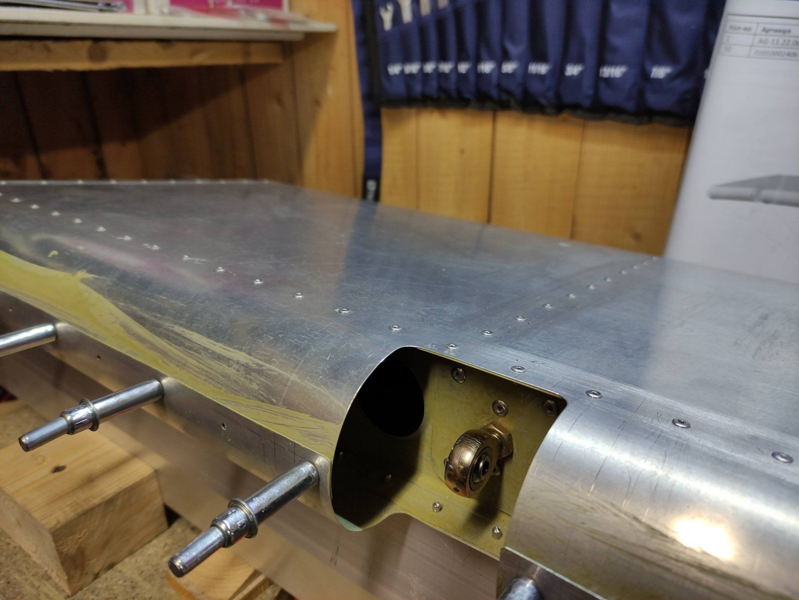

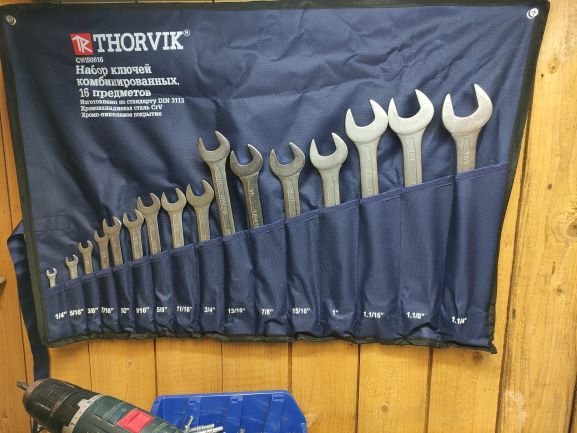

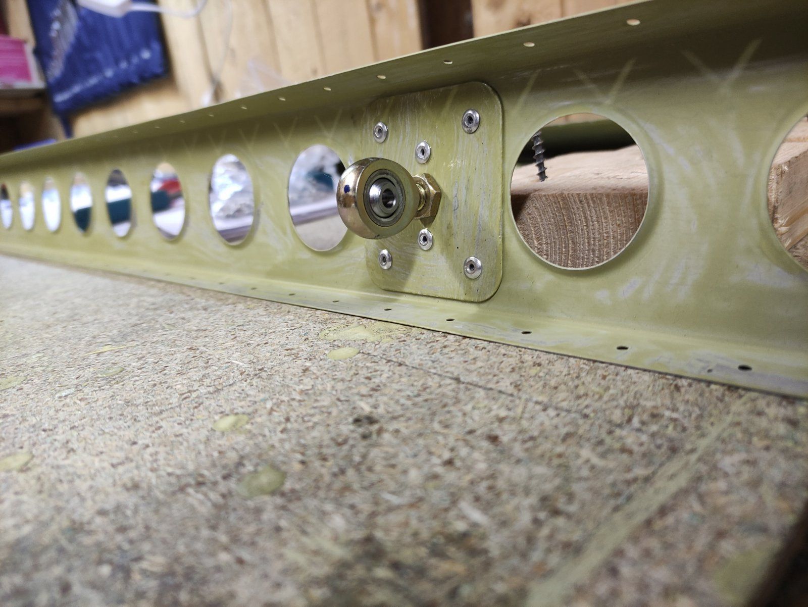

И наконец то понял 😊 зачем я купил по рекомендации набор дюймовых ключей. 😂 Контр-гайка на шарнире 1/2``

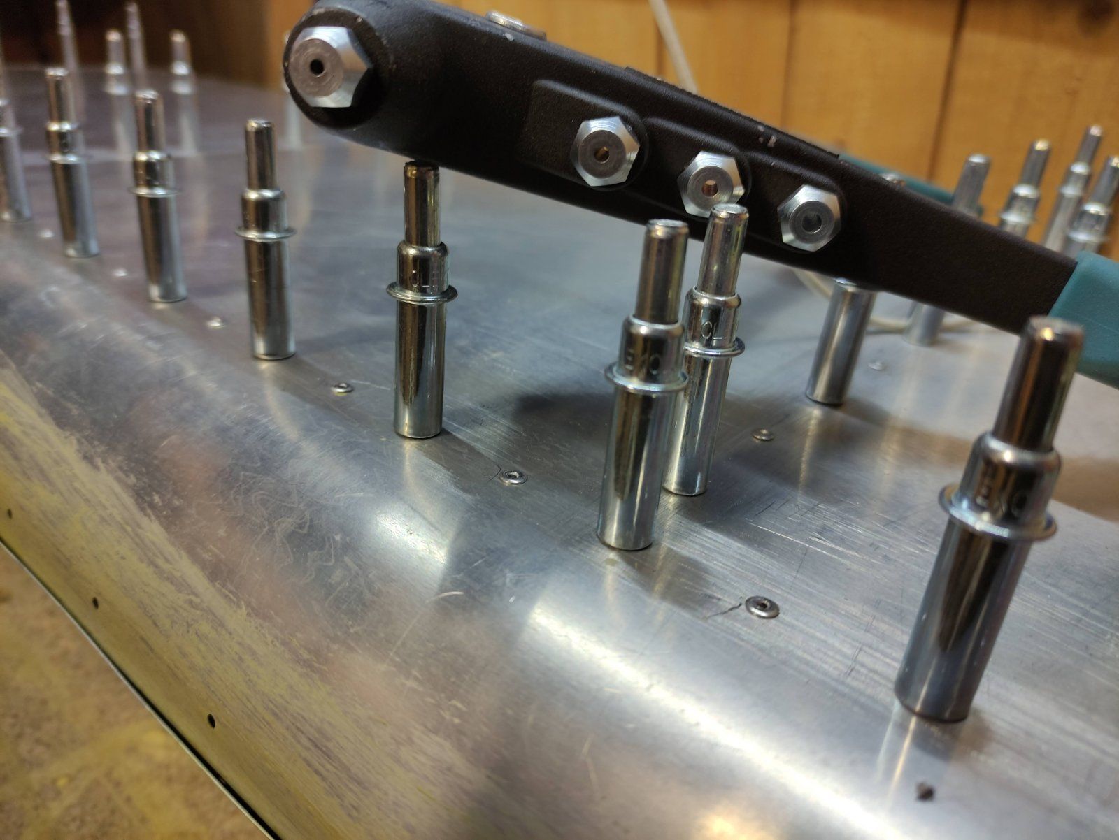

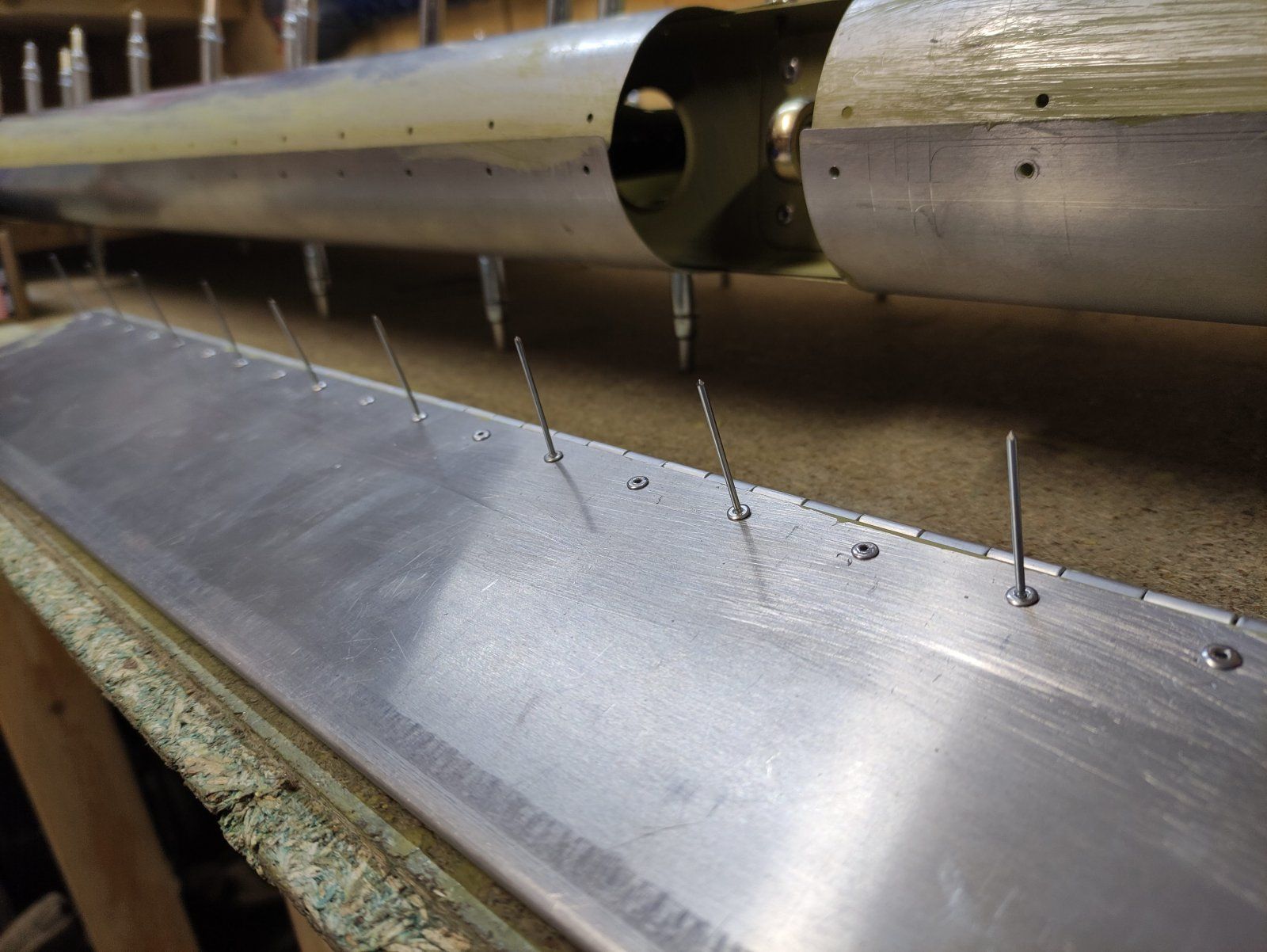

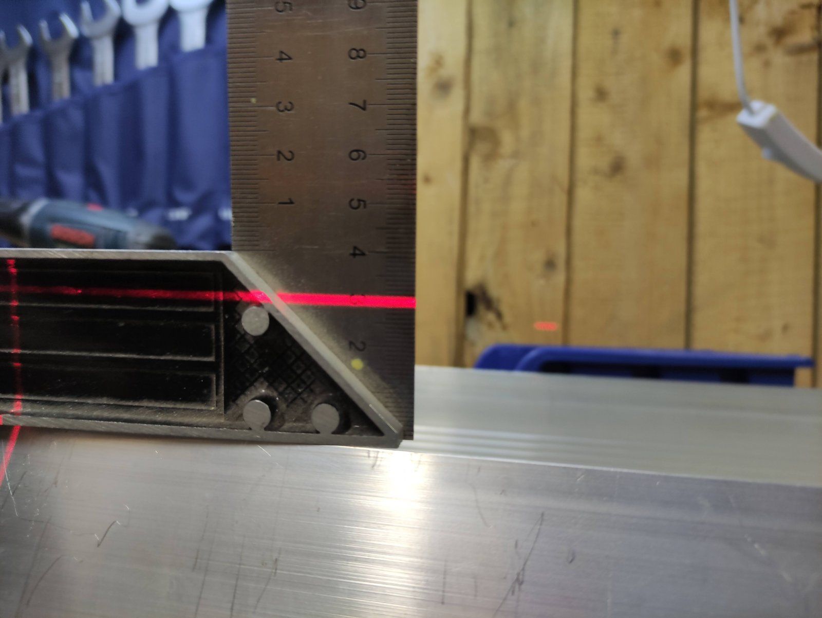

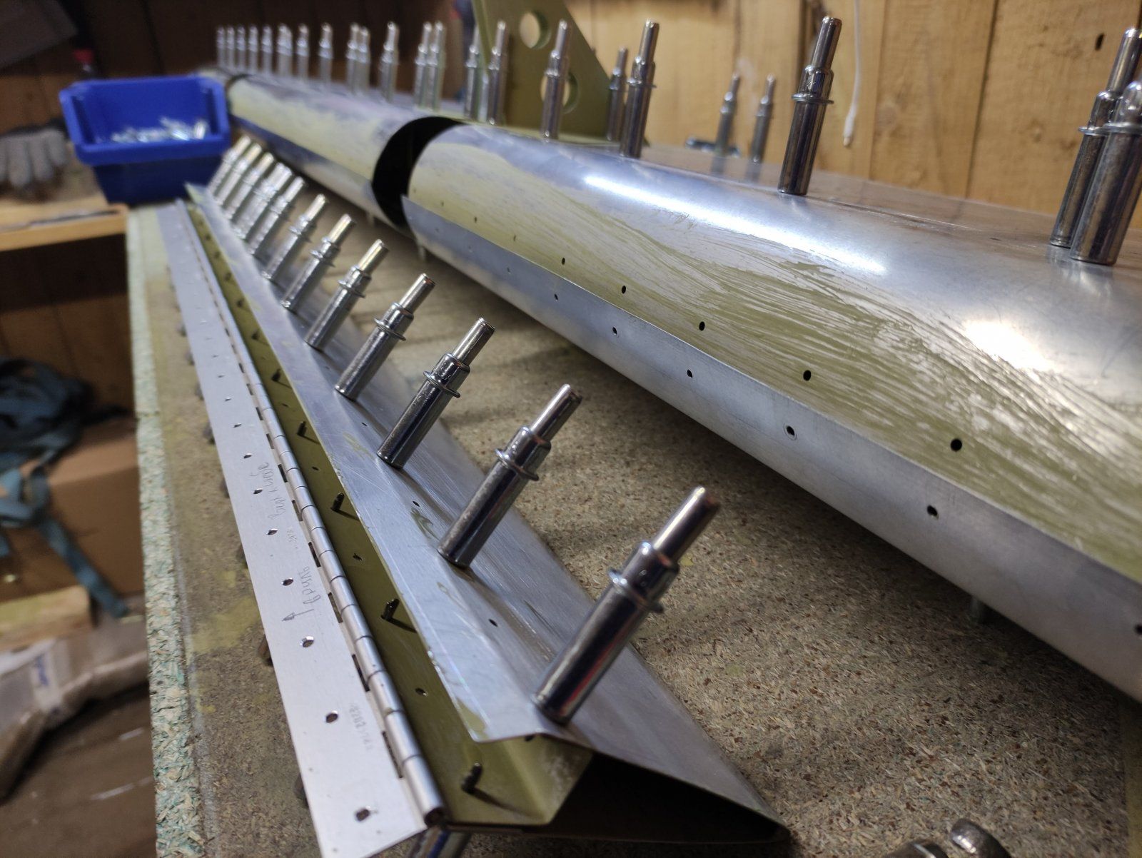

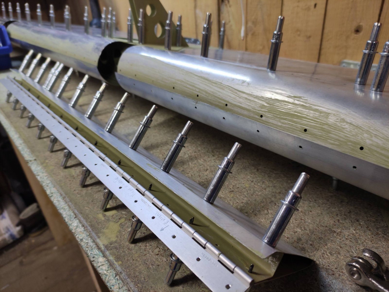

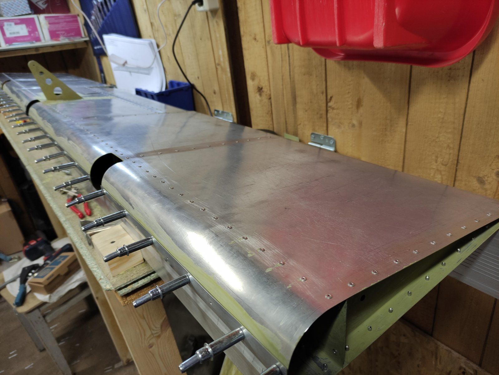

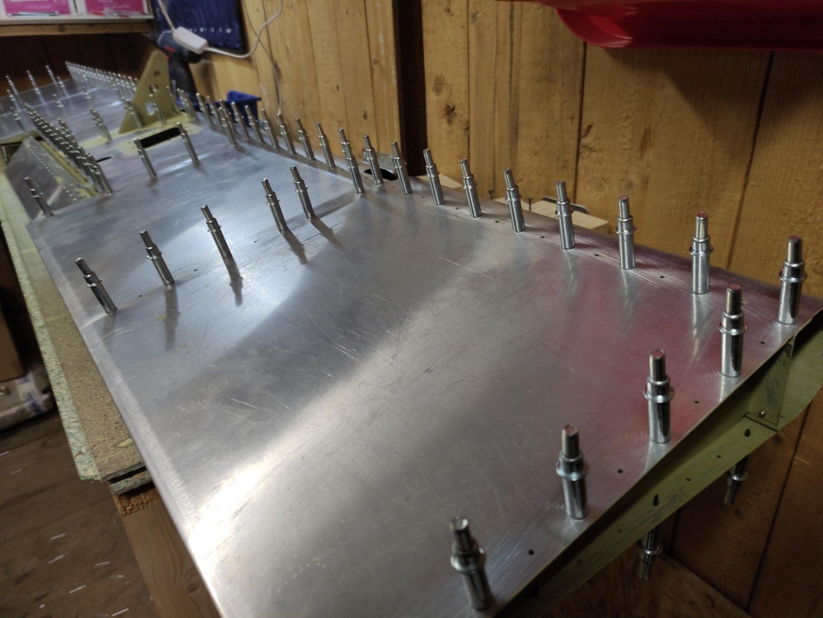

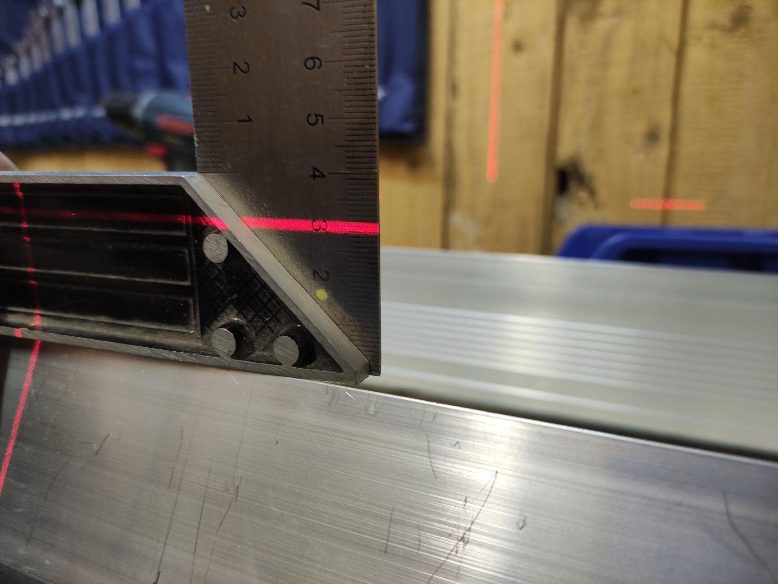

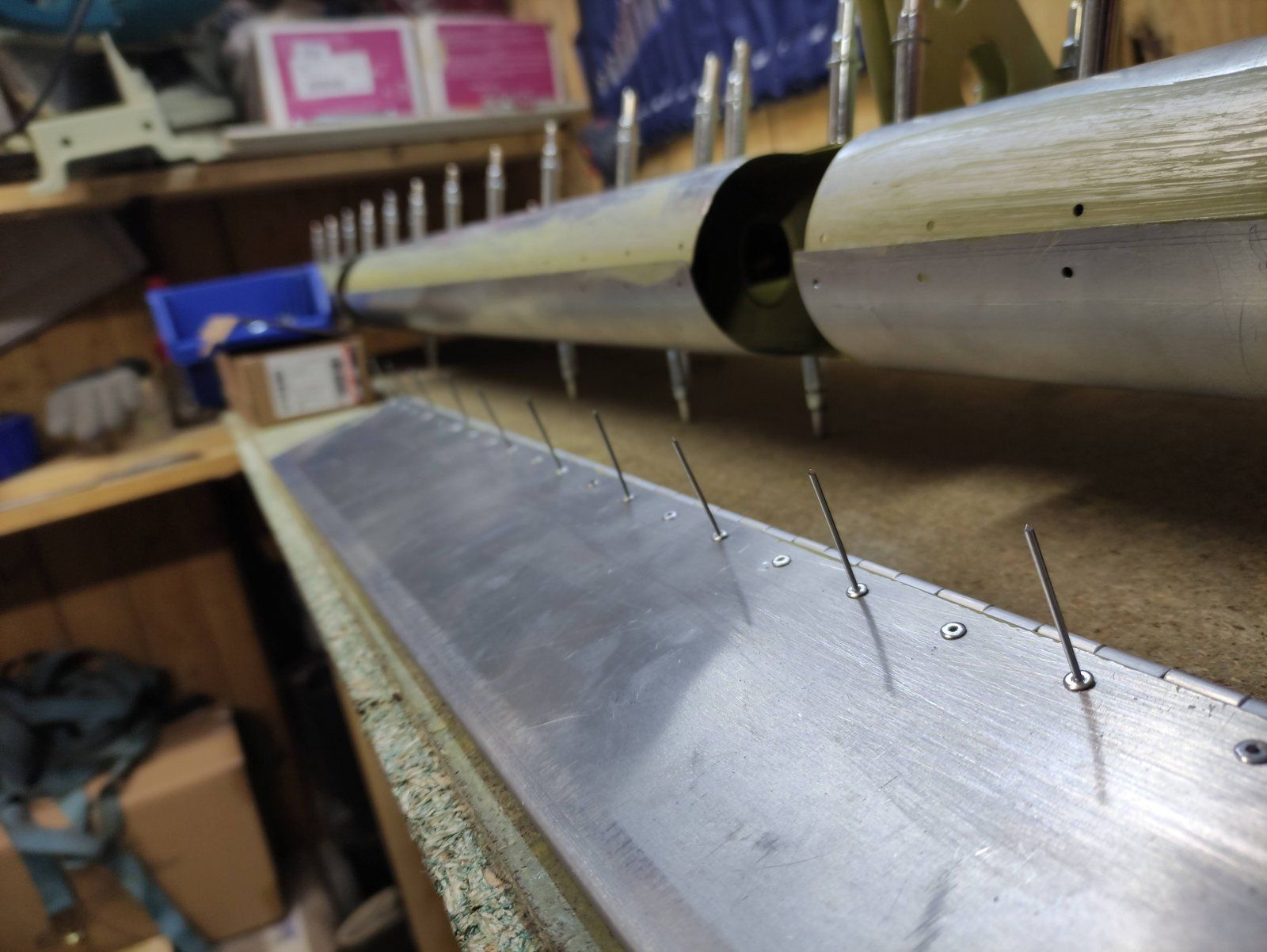

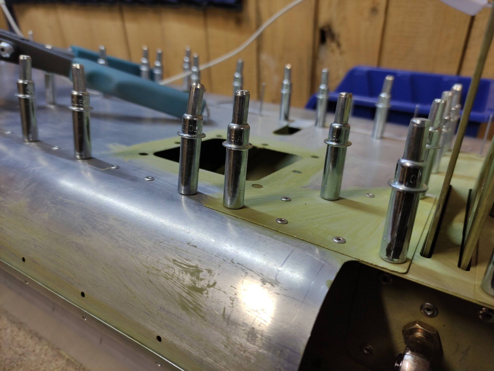

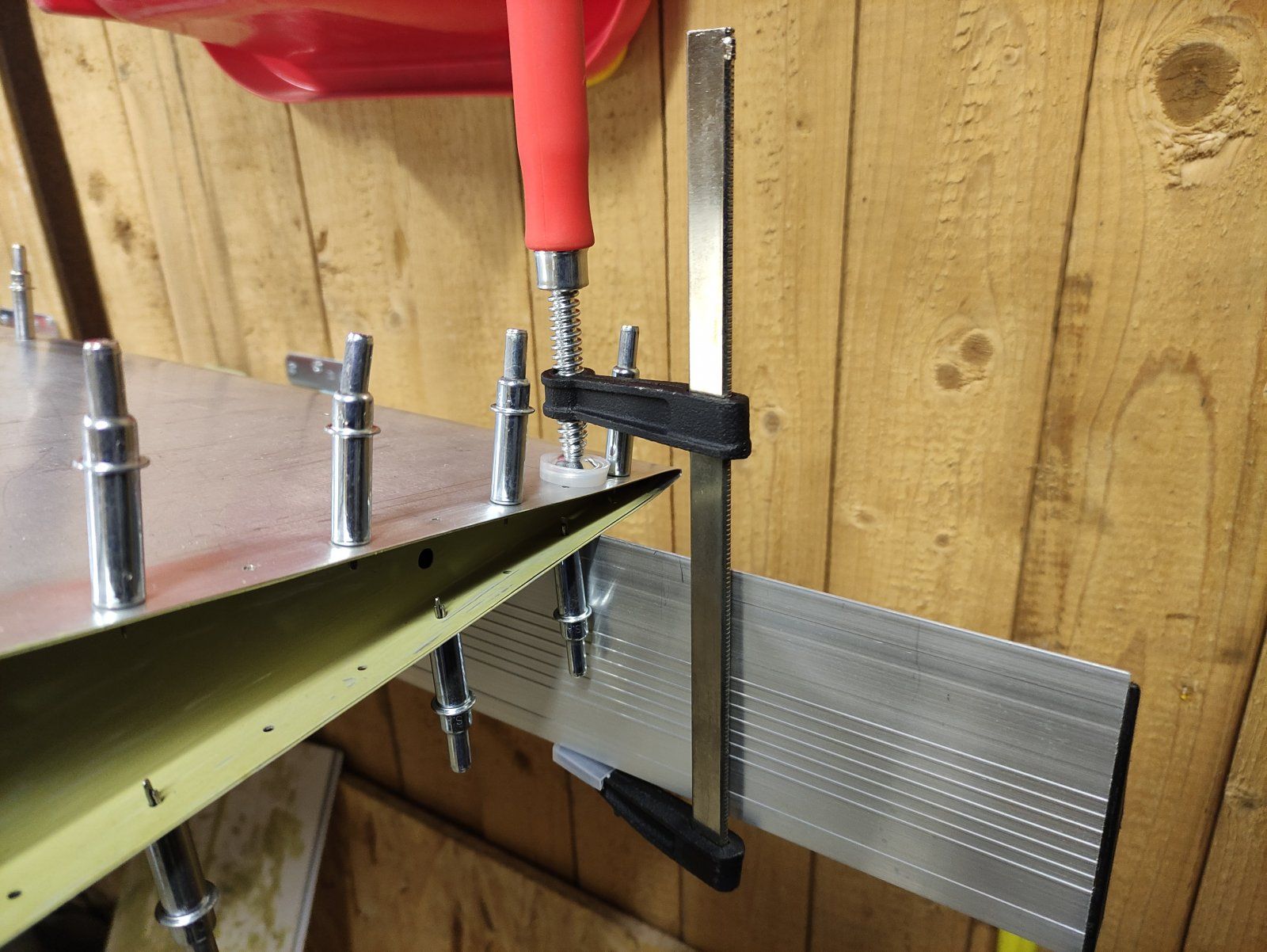

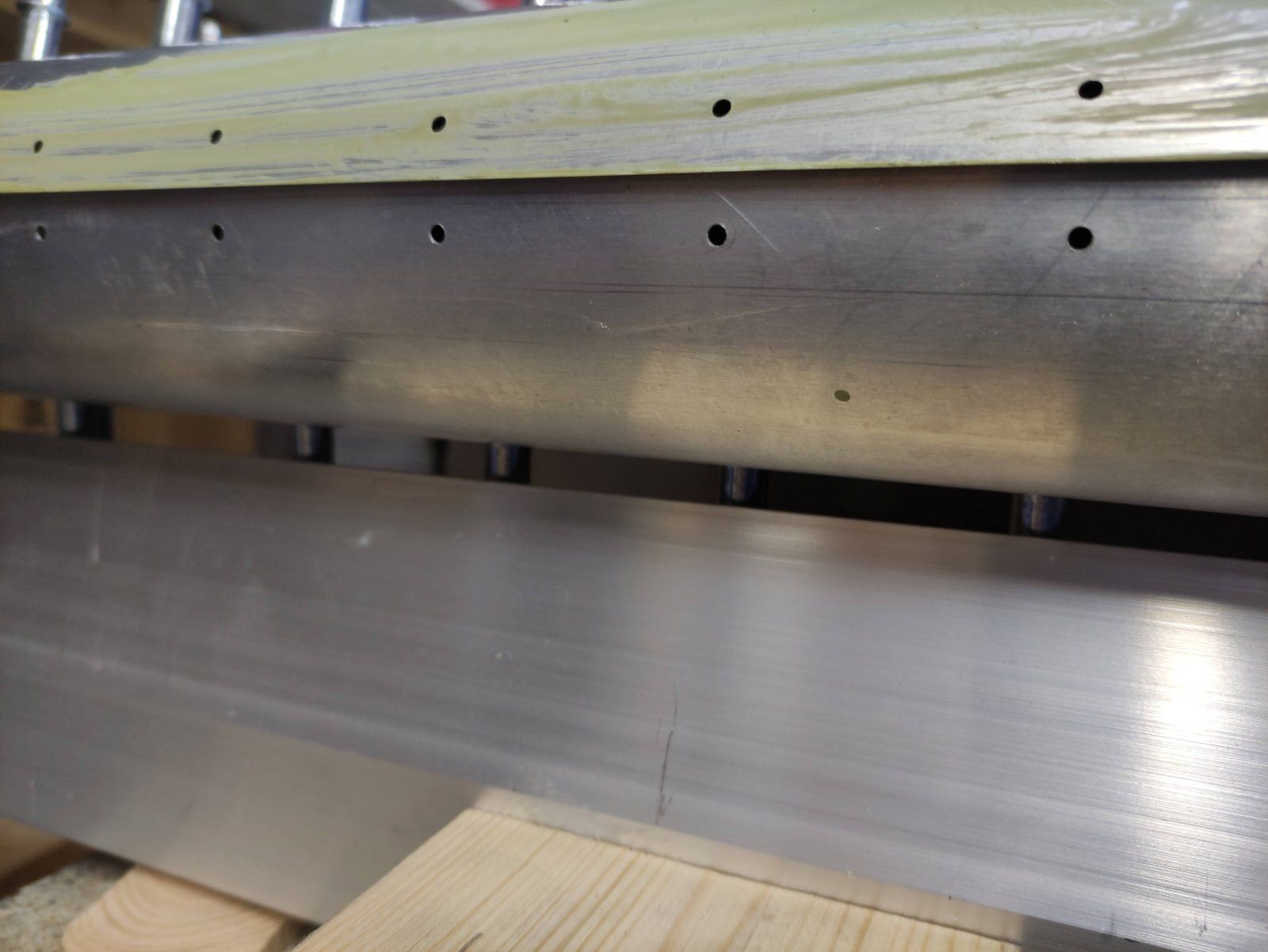

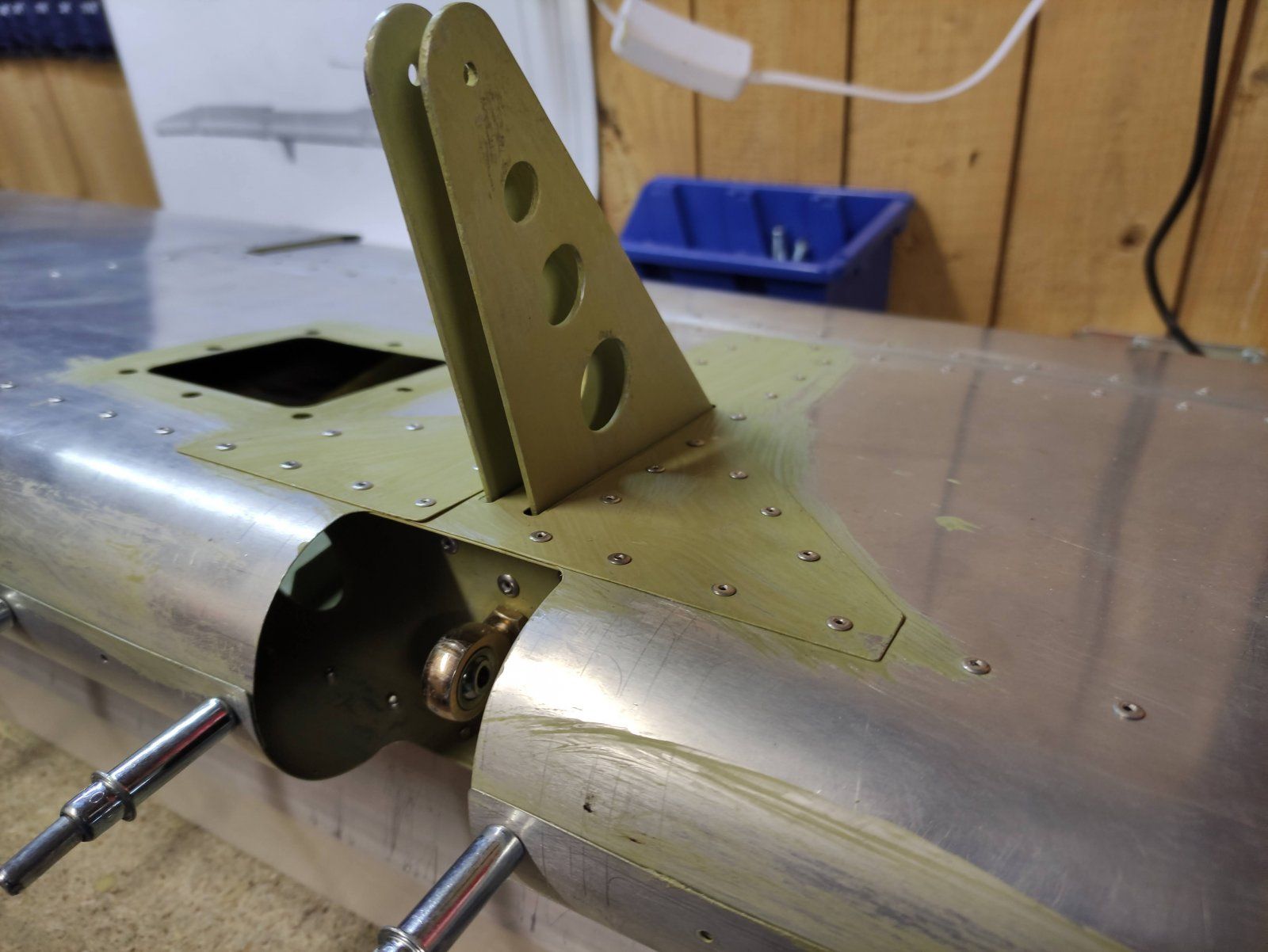

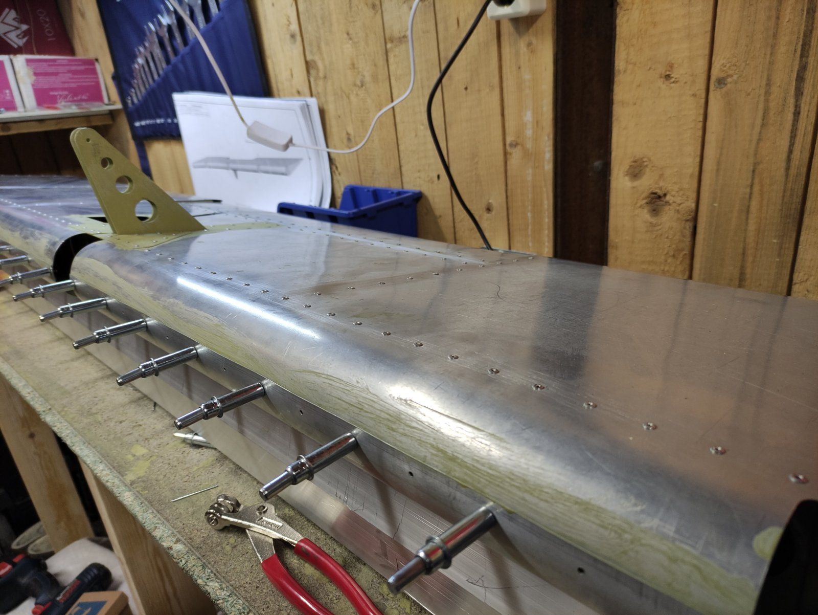

Продолжим. Предсборка на Cleco. Выставляю по лазерному уровню правила. На последней фото видна крутка руля высоты. Прижал элемент к правилам струбцинами. Начал клепку уже на заклепки.

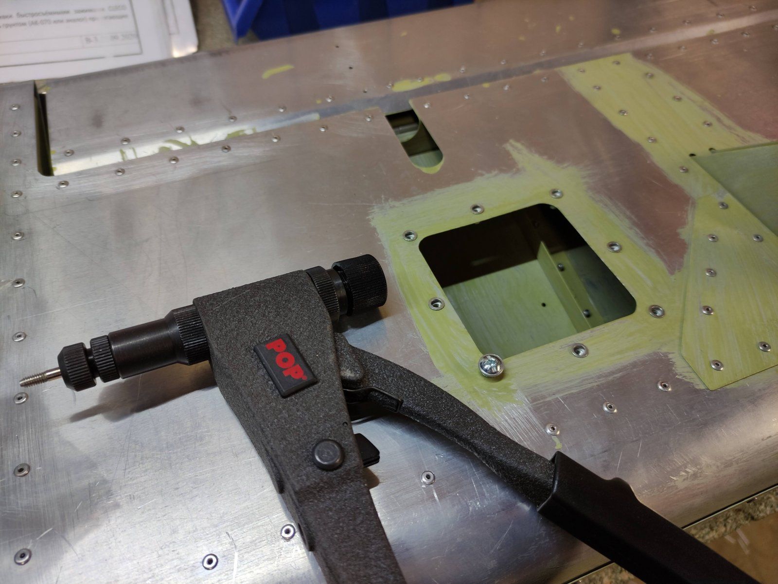

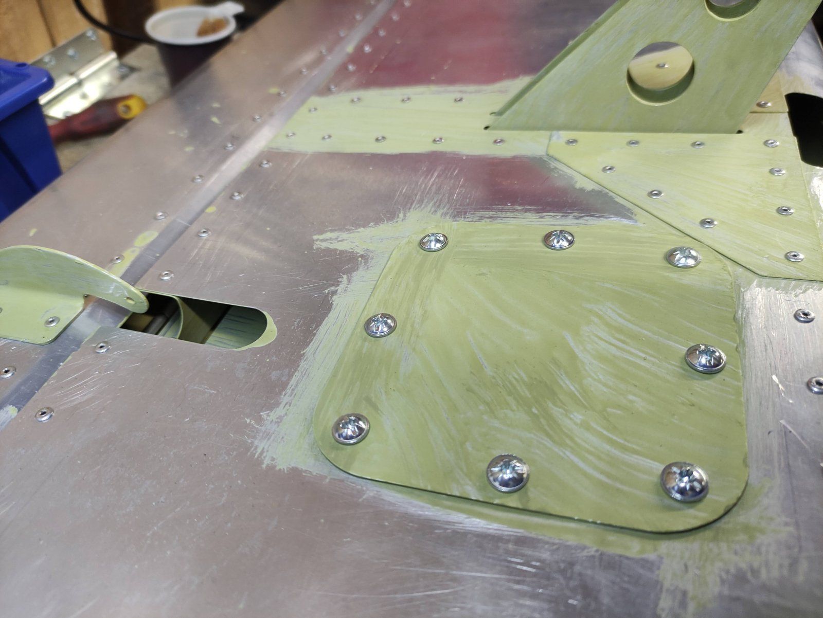

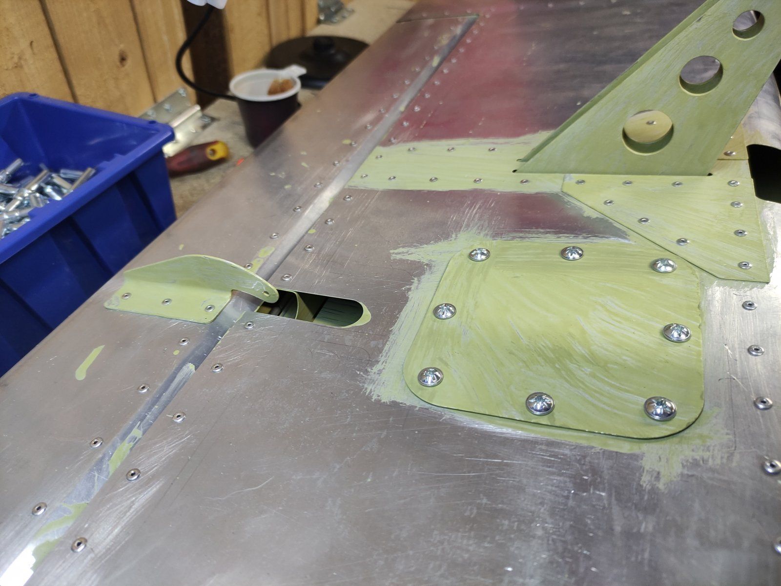

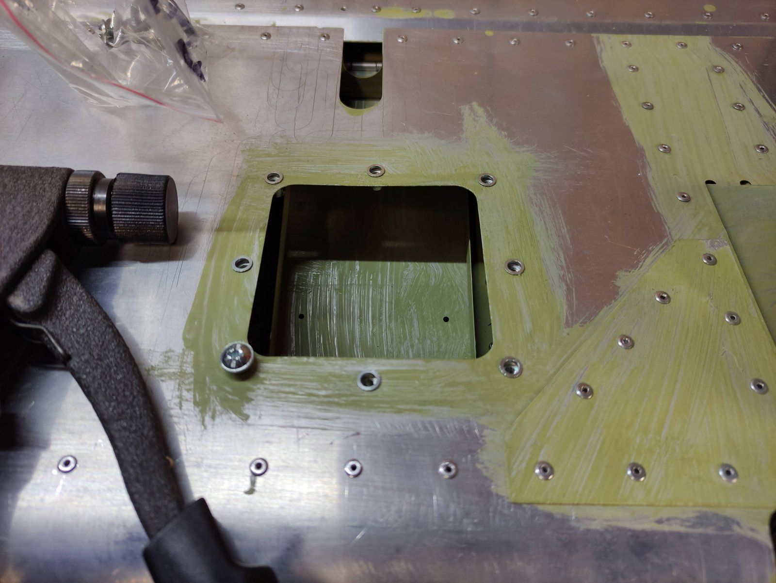

До клепал почти руль высоты. Остался только лоб и пресс-гайки на лючок эл. привода триммера. Крутка практически ушла на заклепках, не знаю на сколько это критично 1-2 градуса все же осталось.

Скорее всего долго на выдержит такая навеска.Резьба на 8мм примерно?Следите при эксплуатации.
Есть опыт эксплуатации? Было-бы интересно. На KITFOX аналогичные шс-наконечники на подкосах стоят. На 10мм, по-моему. Нагружение немного не такое, но всё-же...
В данном случае нагрузки не большие, так что на мой взгляд, такое решение вполне имеет право на жизнь.
Есать два варианта установки таких простых "лючков".
1. Крышечка подштамповывается по периметру, чтобы края прилегали к поверхности . Устанавливается на валик из силиконового герметика, нанесённого на край крышечки. Излишки герметика, которые выдавливаются наружу, удаляются.
2. Вклёпываемые гайки выбирают из нержавейки ( А2) с потайным буртиком. Конус буртика 90 град. под эти гайки готовятся из нержавейки шайбочки толщиной 1 мм, с конической поверхностью под буртик. Не хитрое приспособление позволяет подштамповать на конус края отверстия установки гайки с помощью самой гайки и шайбочки. Тонкий лист обшивки вминается и гайка устанавливается впотай. Для установки лючка можно применять крышку без подштамповки по краю. Использовать тонкий слой герметика или прокладку.
Это необходимо для герметизации таких мест, чтобы не получался водосборник. И грязи меньше набивается в щель.
Разумная альтернатива такой организации "лючков" - устанавливать крышечку на те же вытяжные заклёпки. Это гораздо удобнее и практичнее. При необходимости, всрытие и закрытие "лючка" происходит быстрее, чем если он сделан в таком виде, как на фотографиях... Заклёпки высверливаются сверлом Ф3,1 - Ф3,2 и заново устанавливаются.
Это да, особенно если сделать на паре сторон зацепчики, и устанавливать крышку сдвигая по диагонали, можно вообще обойтись одной-двумя заклепками.
