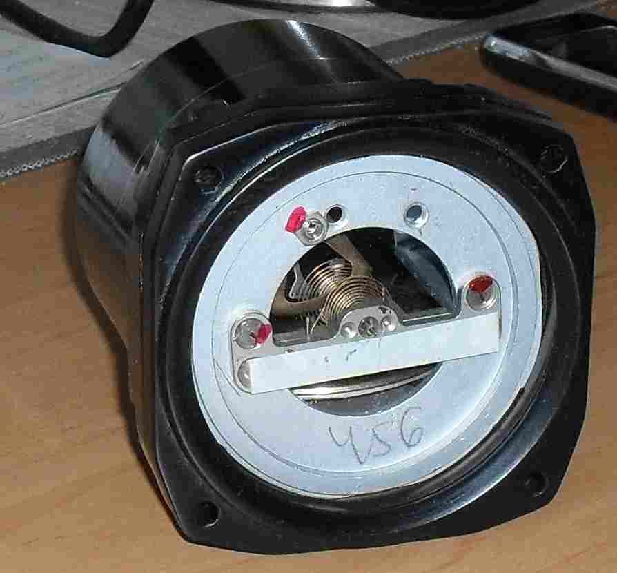

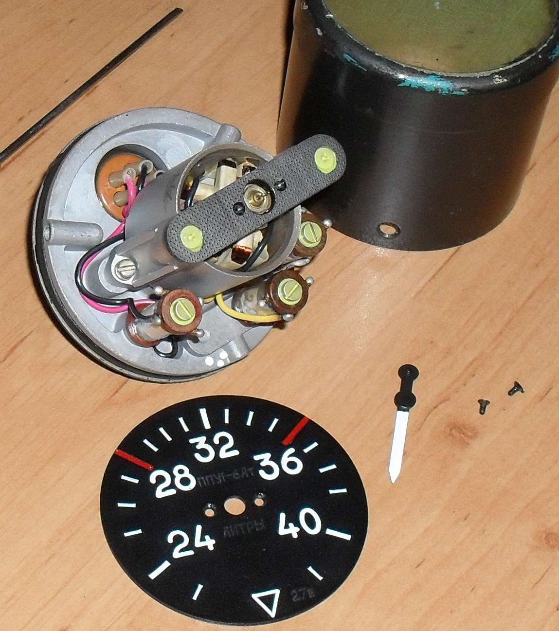

"Внутренний мир" указателя ППУ1-6Ат
    140,9 КБ · Просмотры: 94

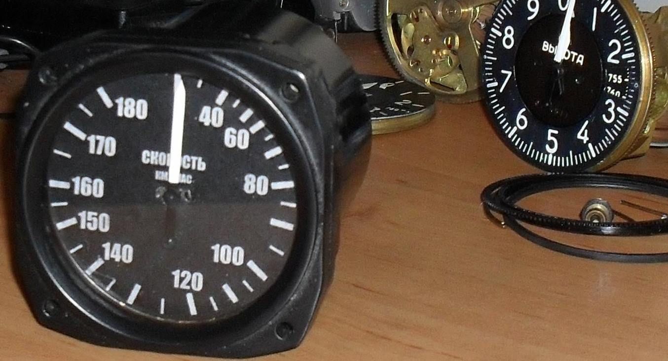

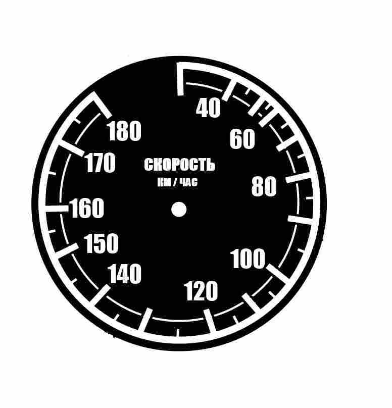

Есть возможность изготовить в одном экземпляре указатель скорости вот с такой шкалой (имеется в виду в первую очередь не дизайн, а контрольные точки). Обращаться в ЛС.

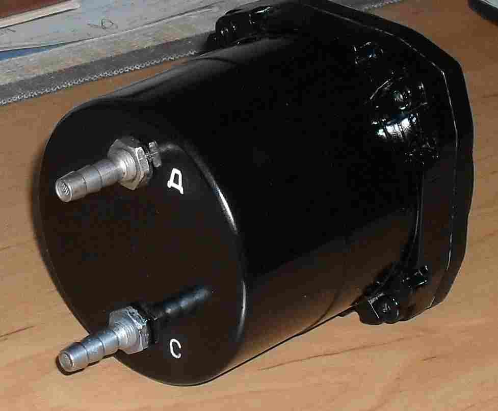

По сути осталось изготовить шкалу, остальное все готово.

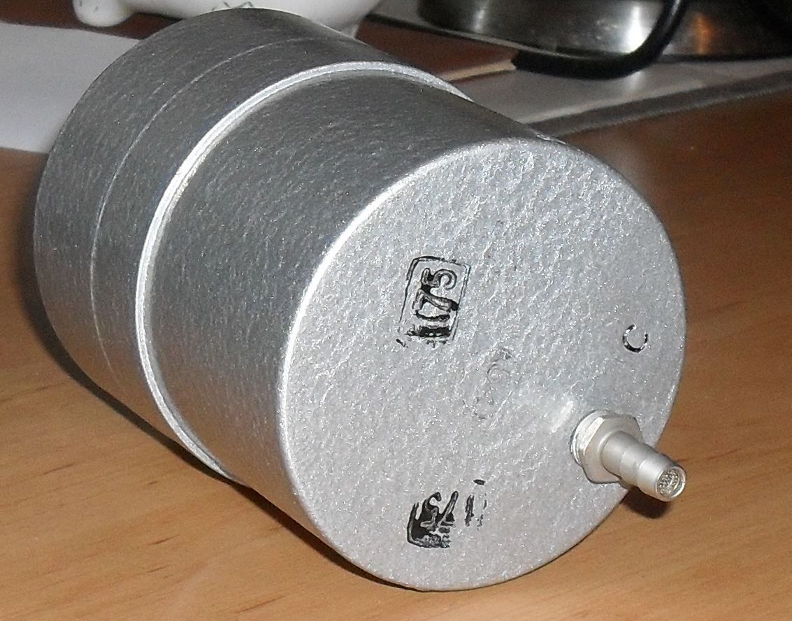

1         Повторюсь - ТОЛЬКО В ОДНОМ ЭКЗЕМПЛЯРЕ.(подвернулась подходящая манометрическая коробка)

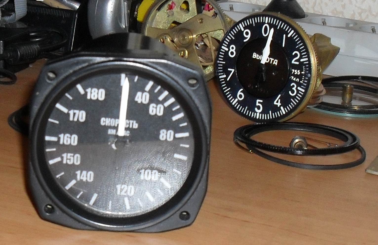

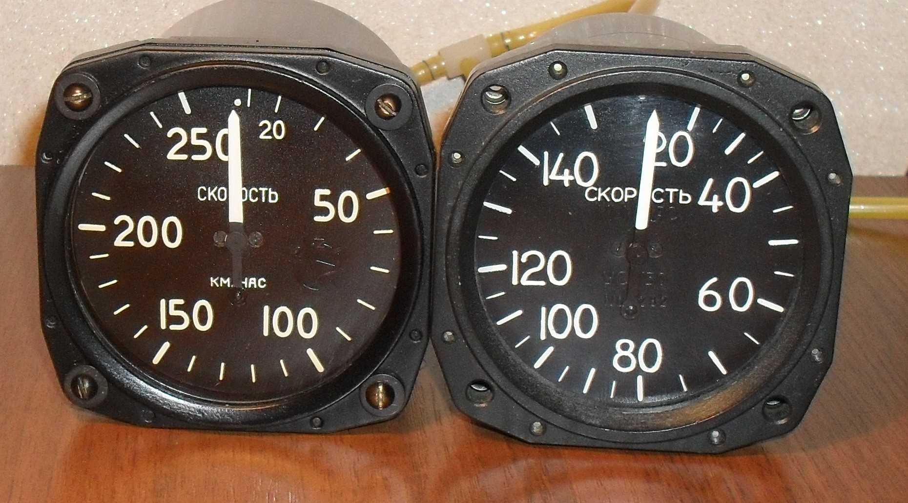

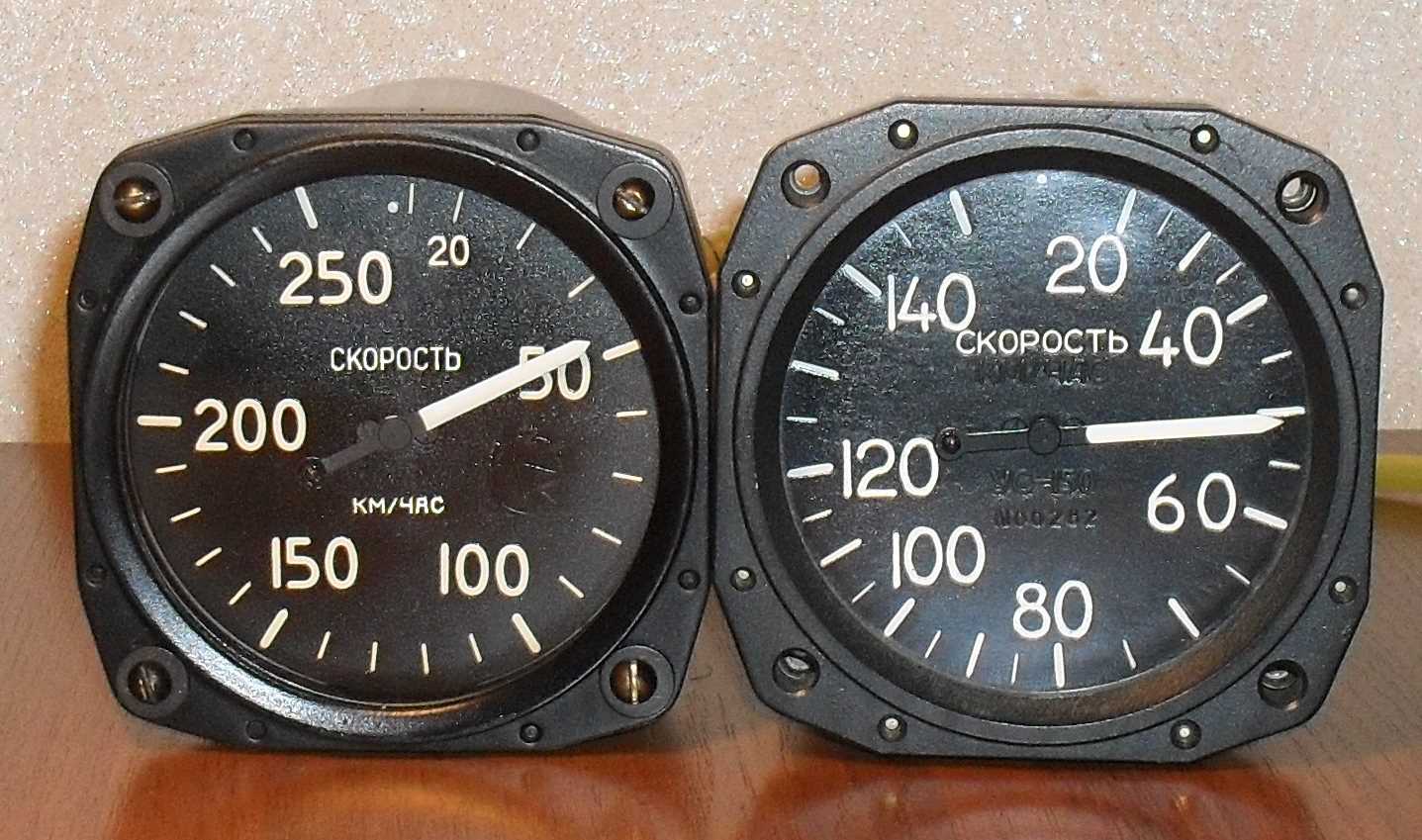

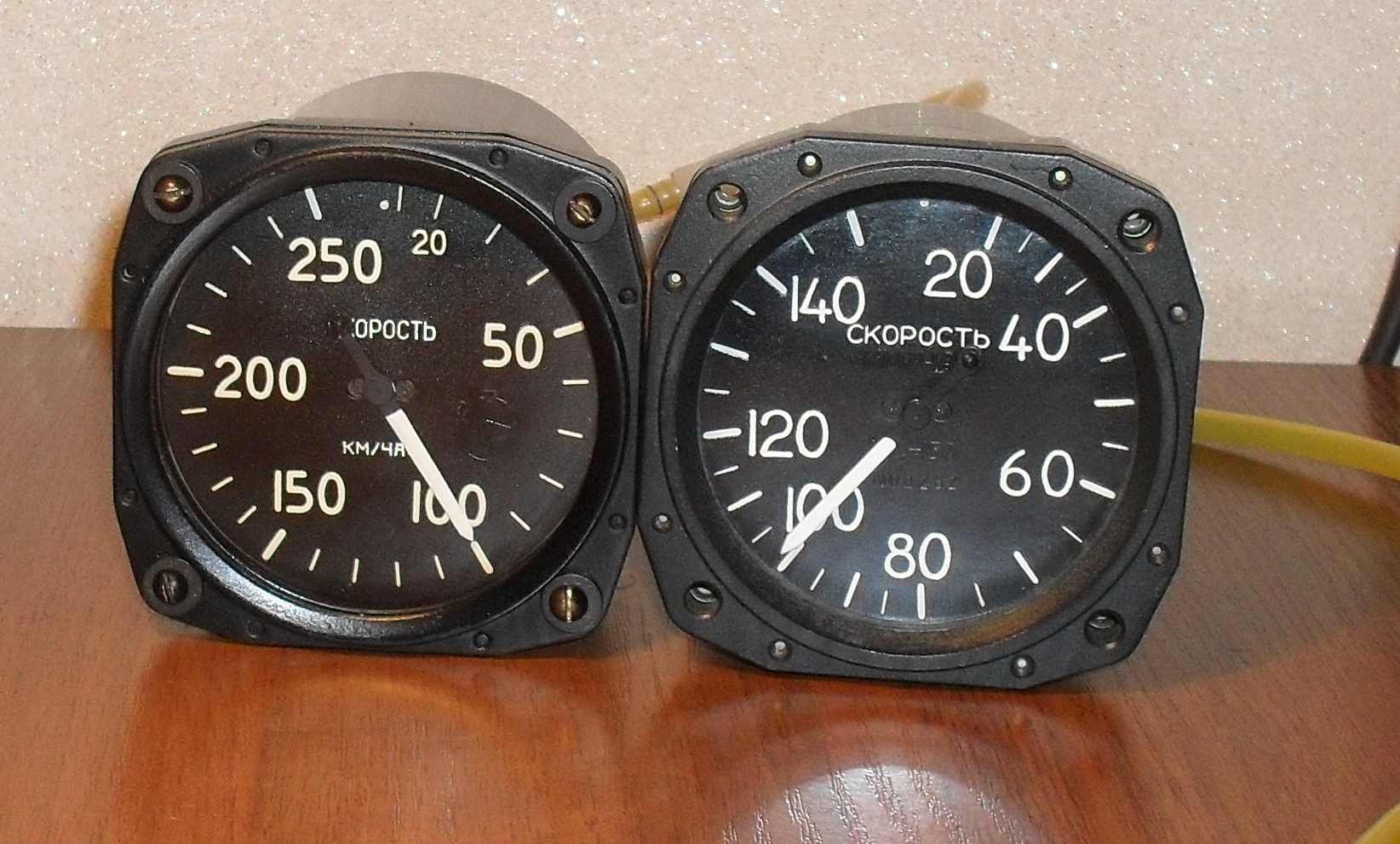

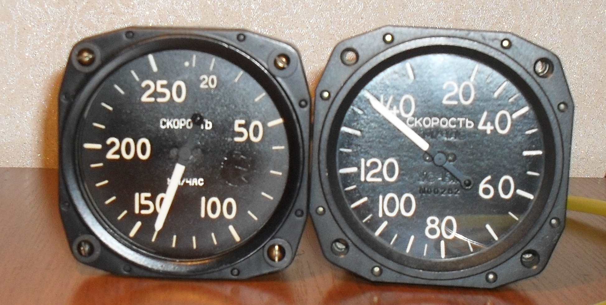

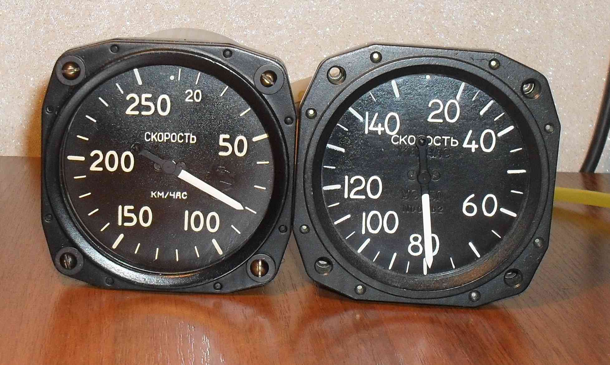

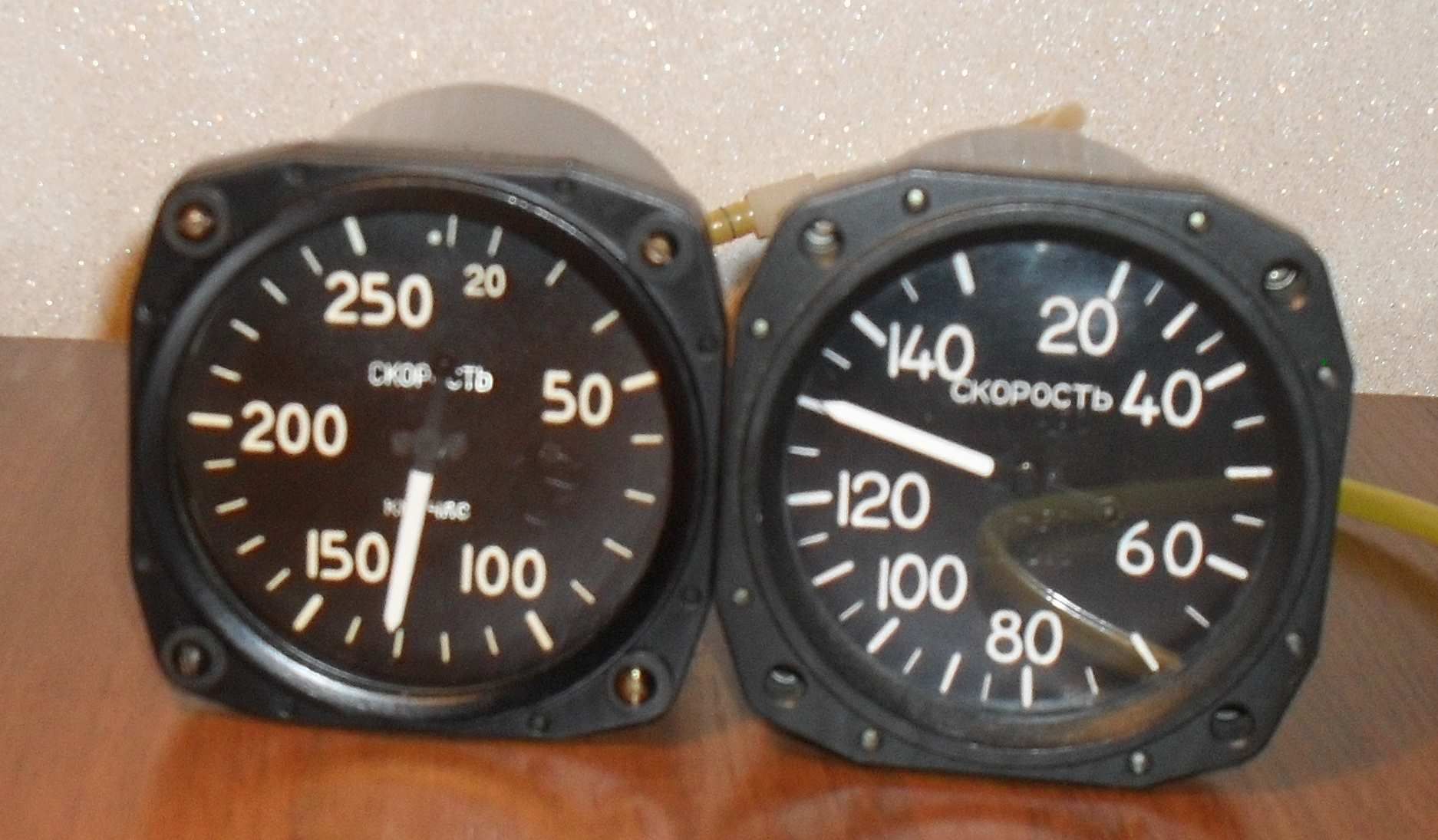

Михаил, Ваш  ВД -10 готов, УС-150 тоже перестроил.
    169,3 КБ · Просмотры: 98
6             " История" прибора - ответ 290-292.  Было-стало.

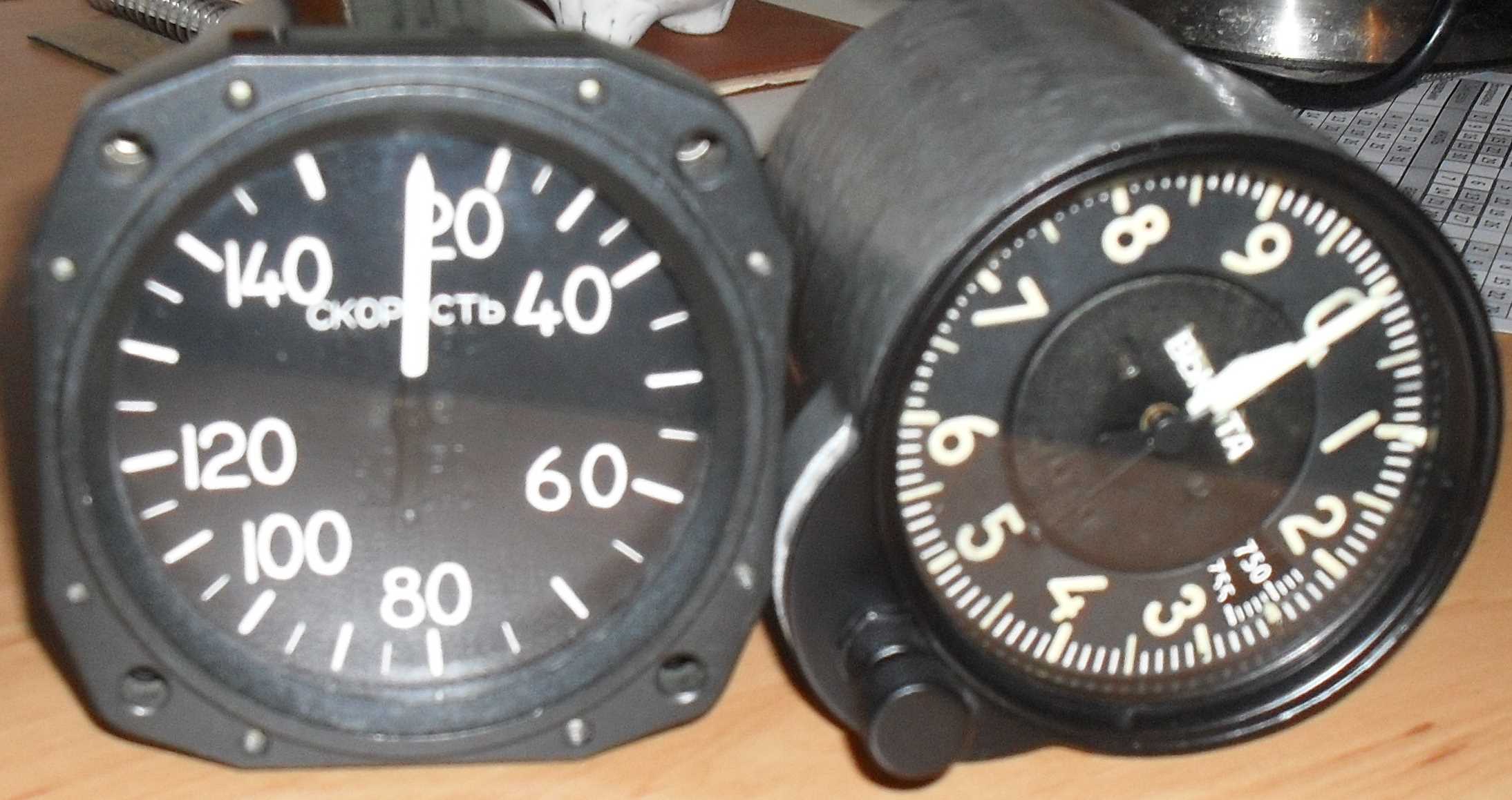

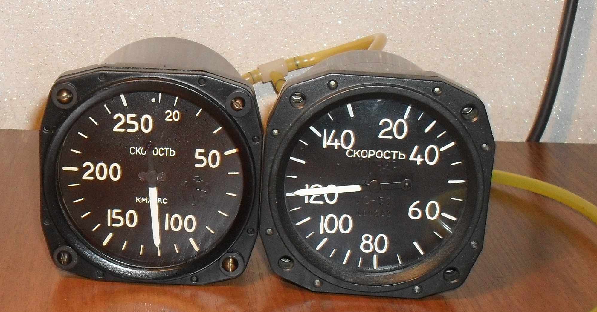

ВД-10 и УС-150 Возвращаются к законному владельцу.

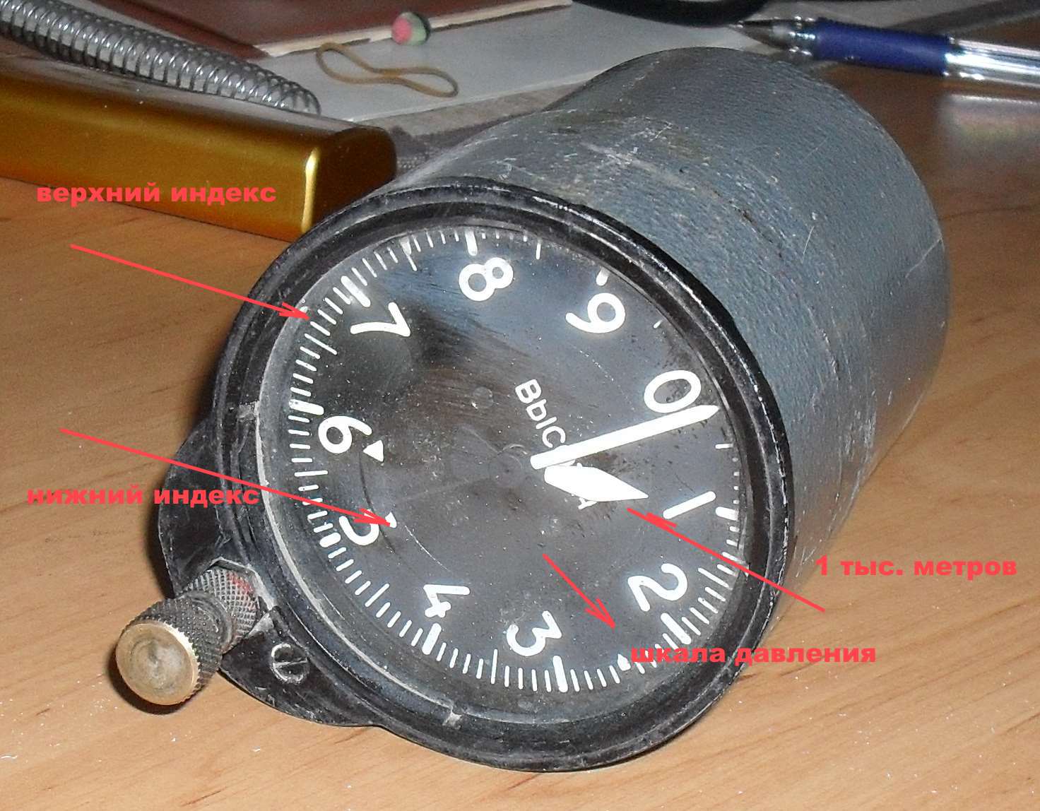

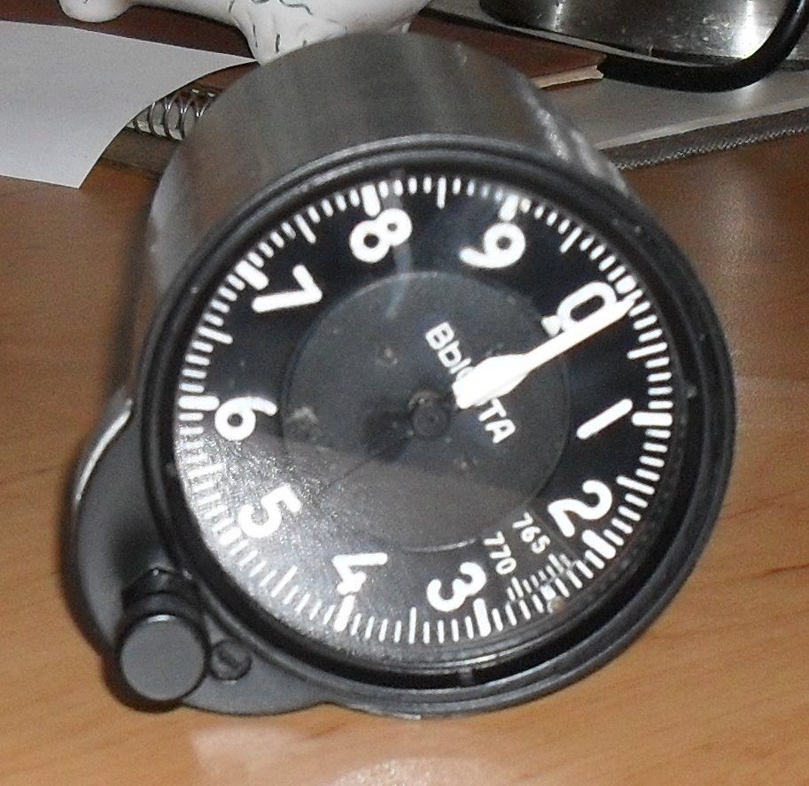

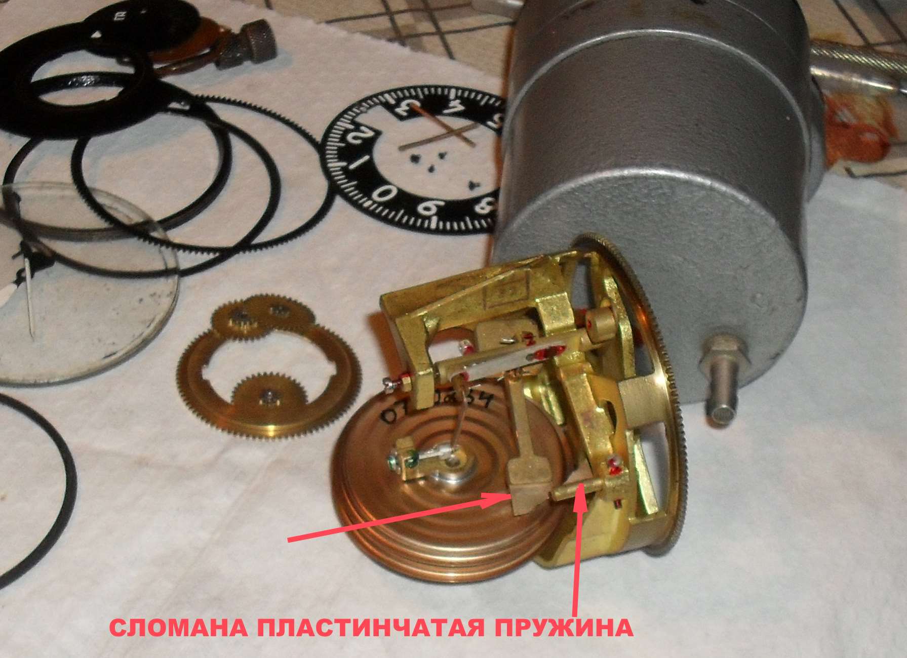

Получил в ремонт ВД-10. Изначально было заявлено - "болтается стрелка на 200-250м"  По факту- болтается не только стрелка но и внутри брякает сектор. Скорее всего сломаны оси. Вскрытие покажет.
    175,2 КБ · Просмотры: 130

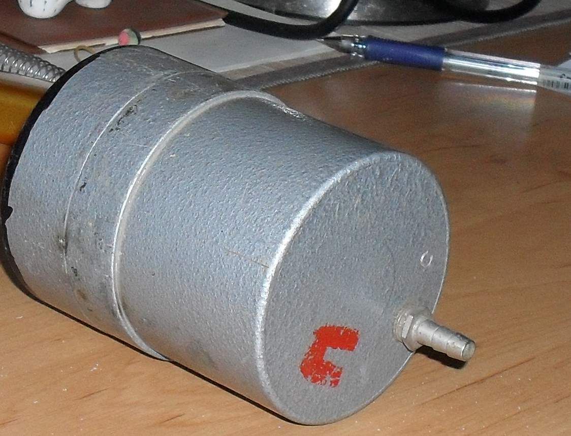

Предварительный осмотр показал- сломана пластинчатая пружина балансира + полная разбалансировка по давлению. Ждем донора. Оси целы.
    175,2 КБ · Просмотры: 93
Вскрытие показало, что пружина "приказала долго жить".
