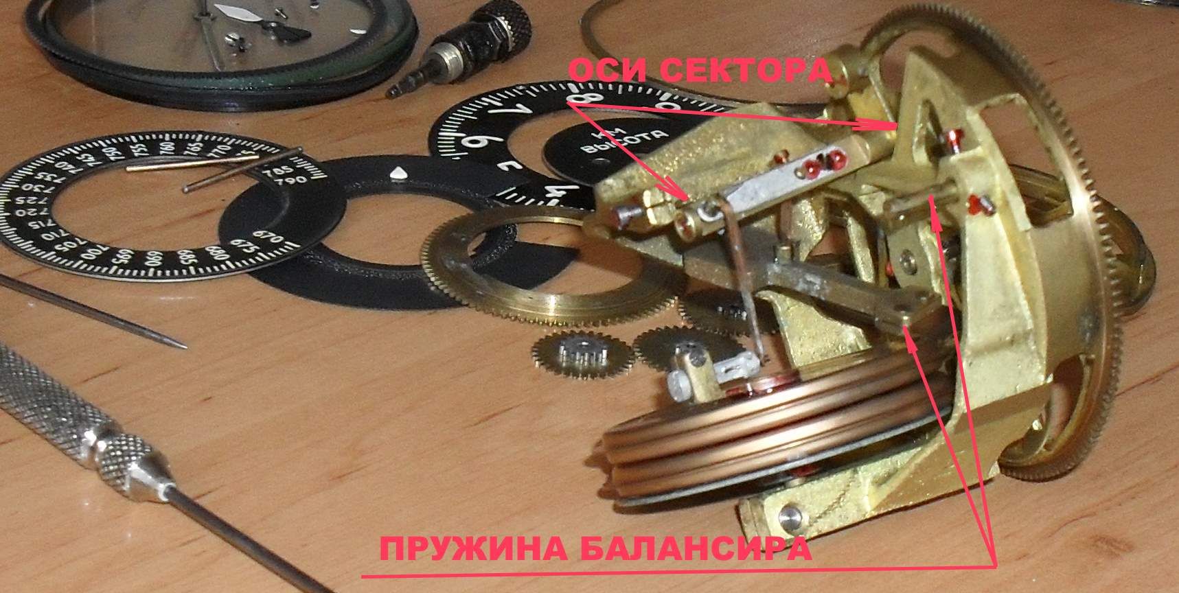

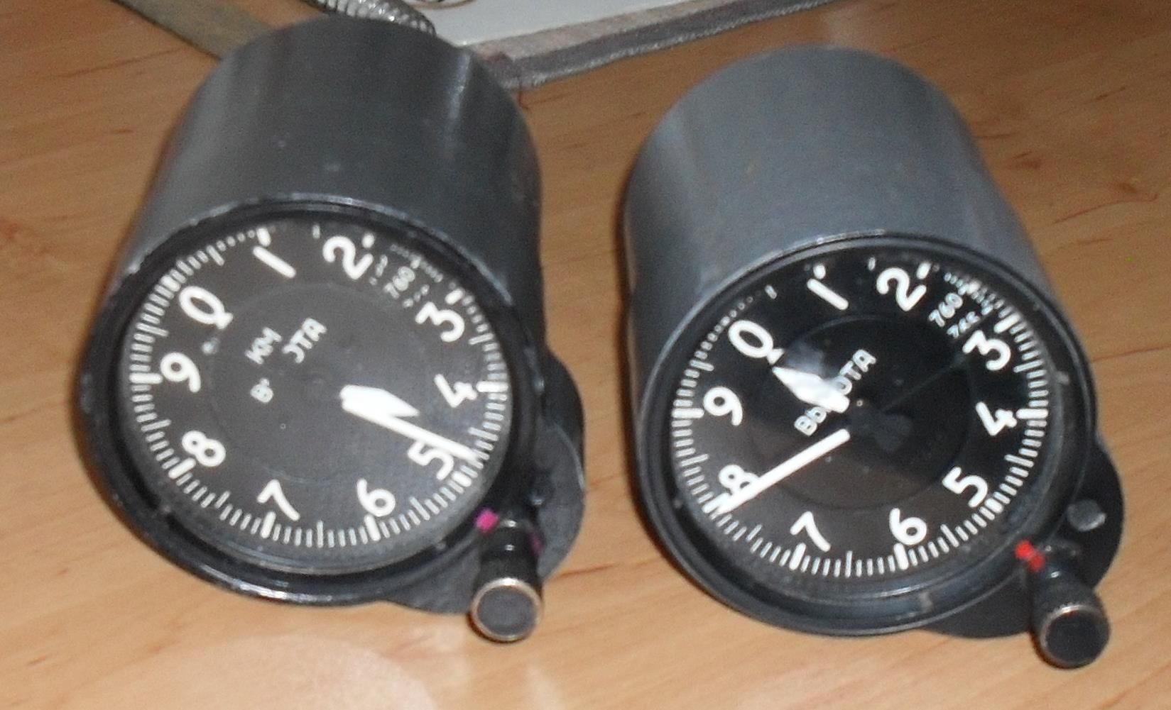

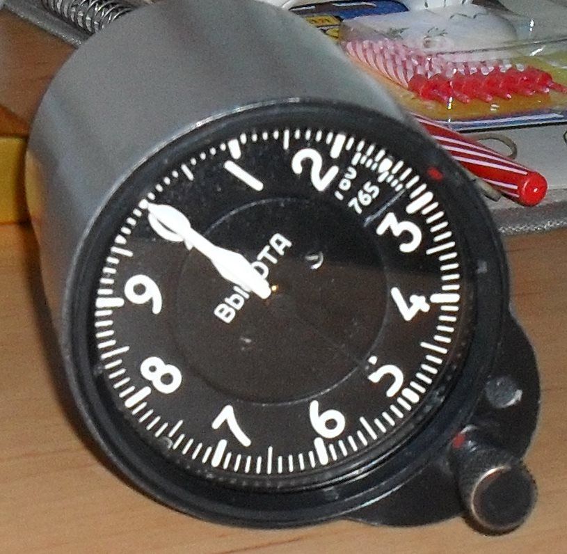

Проблема занижения показаний ЛУНа возможно в капилярных трубах
    156,2 КБ · Просмотры: 147

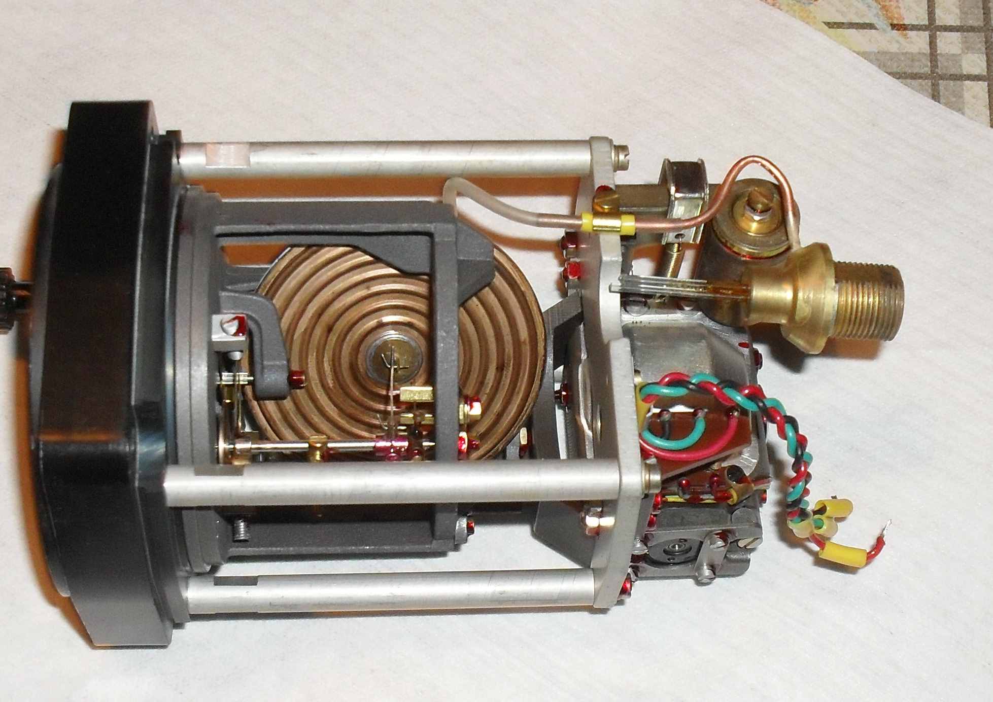

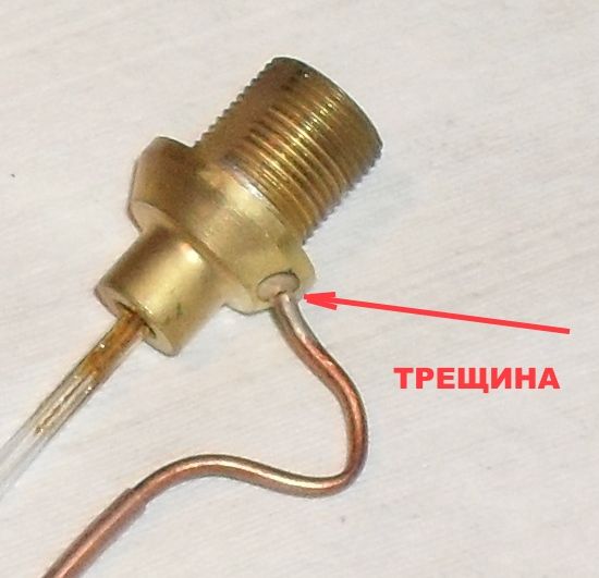

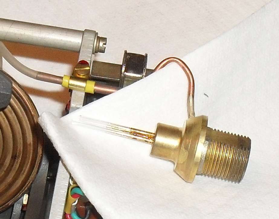

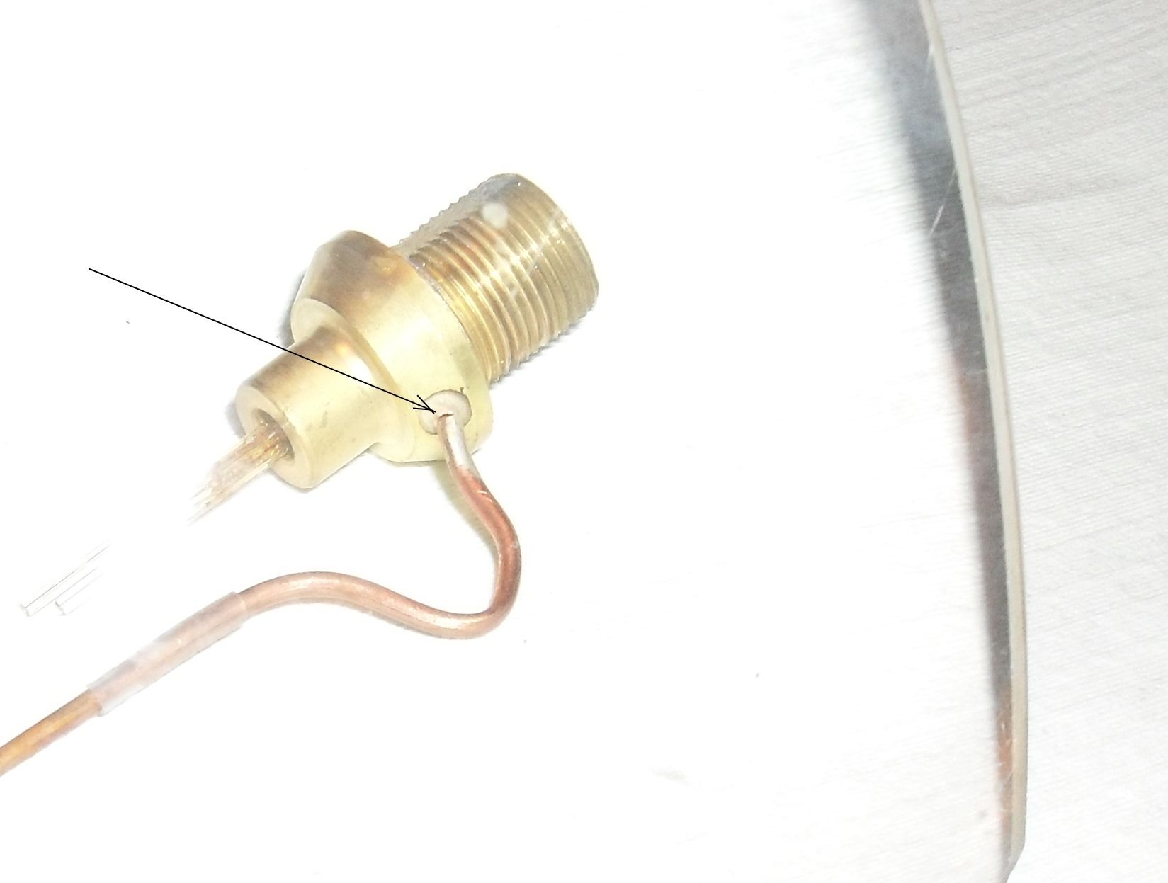

А вот это -100%-ный дефект. Трещина трубопровода манометрической коробки.
    85 КБ · Просмотры: 108

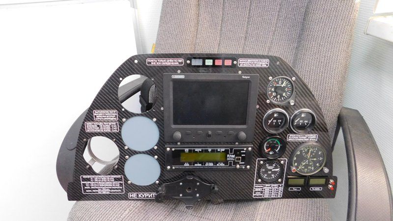

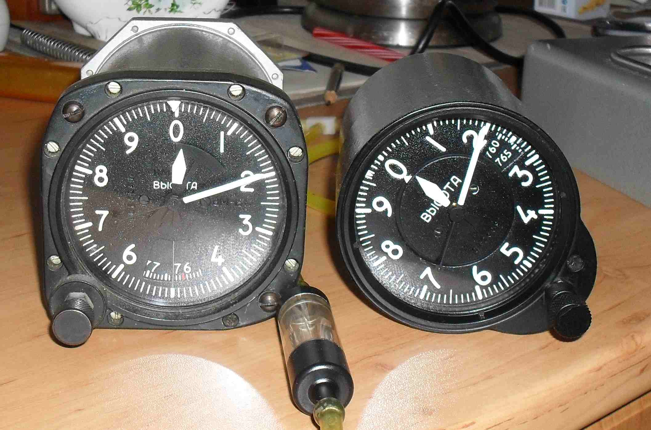

"Переселение душ" вызвано ограниченным местом на приборной доске...
трещина поддается ремонту?

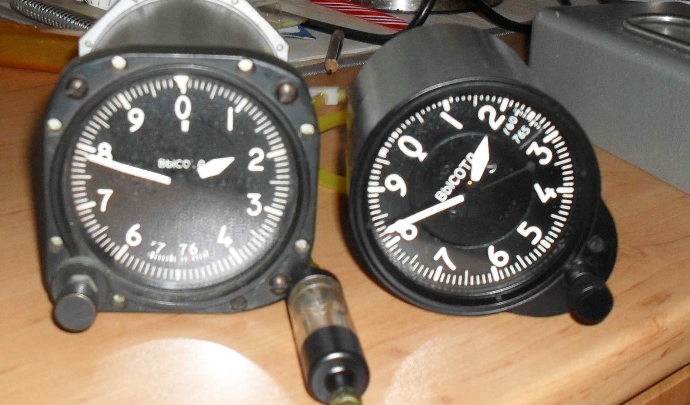

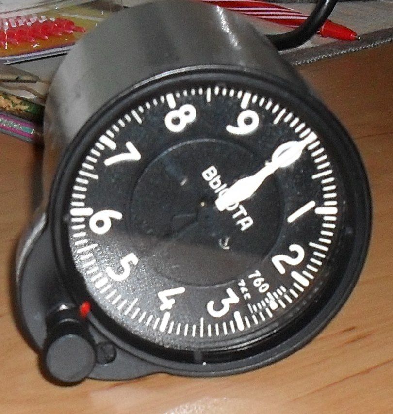

Это крайнии приборы, которые надо сделать. Потом АНТРАКТ.
    176,5 КБ · Просмотры: 141
Левый-с ним предельно ясно- все что могло сломаться, то и сломалось

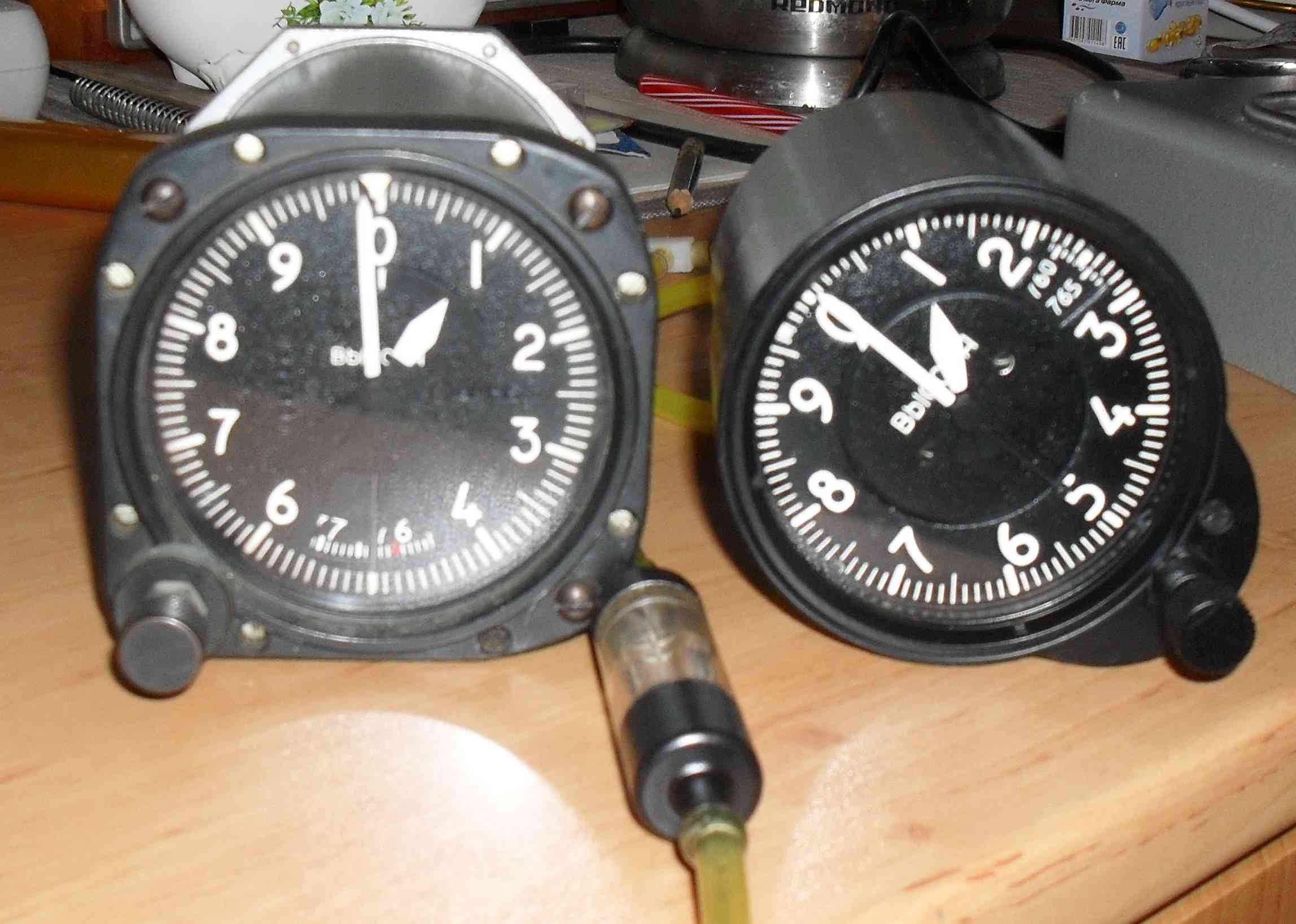

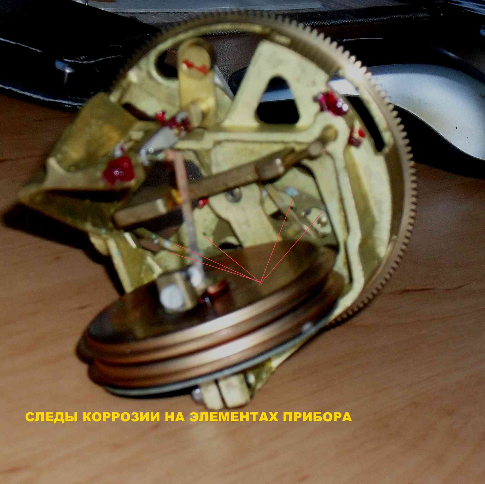

    188,7 КБ · Просмотры: 138

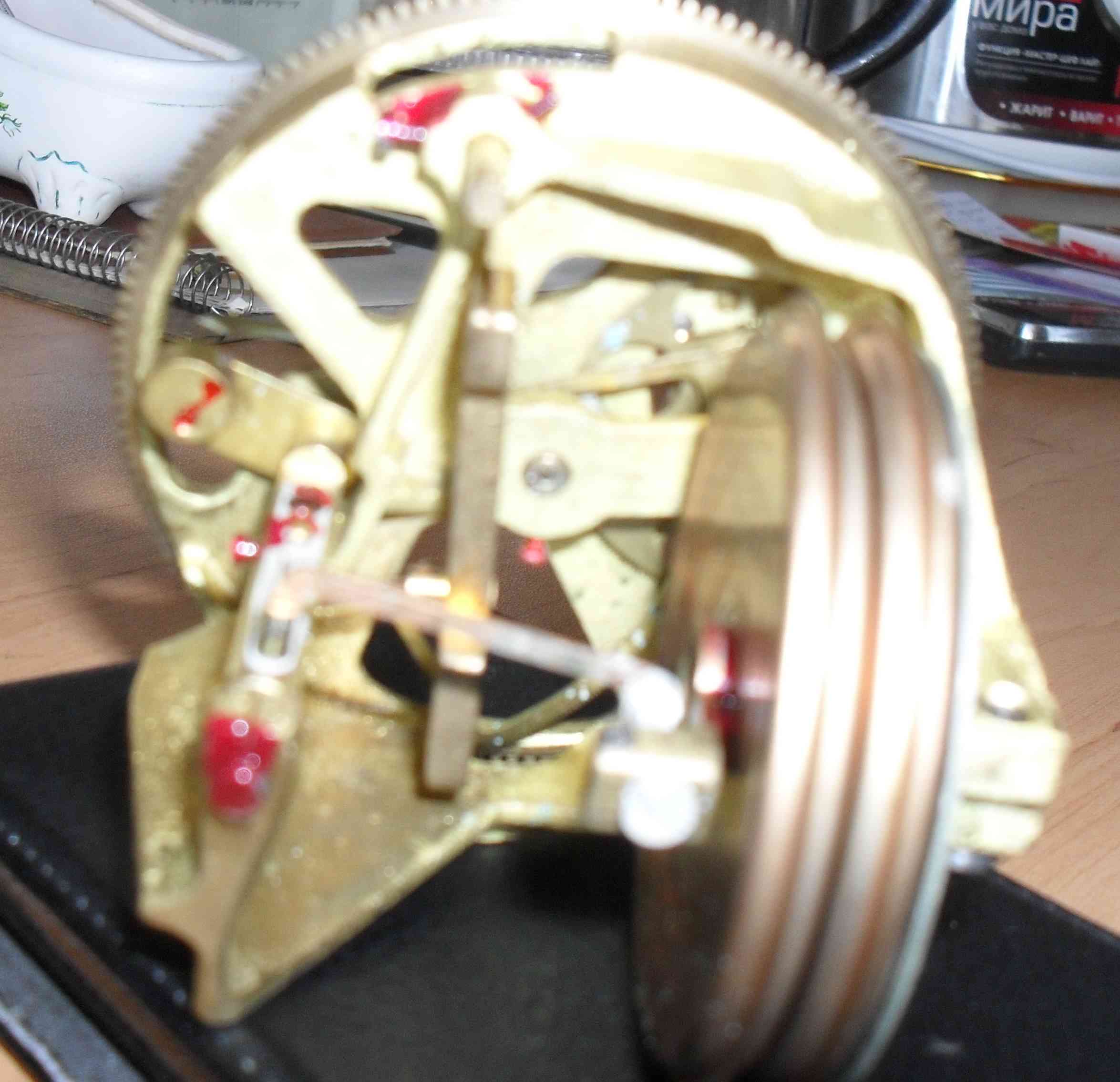

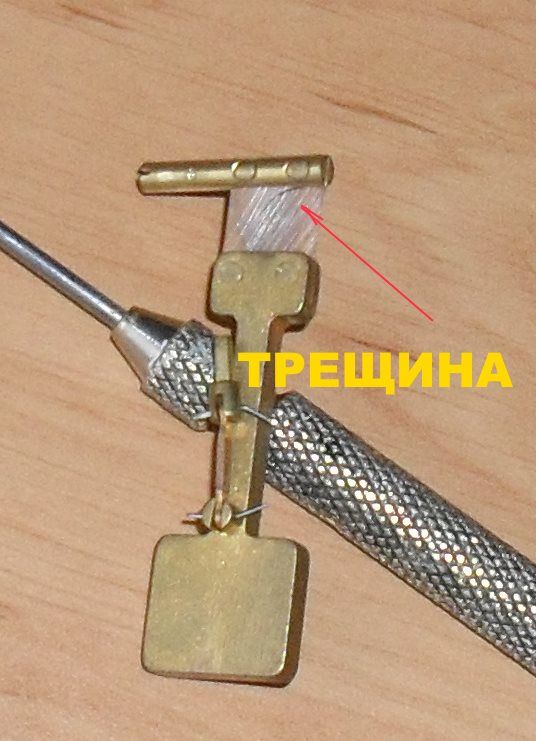

Не стабильное перемещение метровой стрелки вызвано коррозией в зубчатой передаче. Прибор в свое время "хлебнул" воды. На фото очаги "зелени" на секторе, на зубчатом колесе маятника.

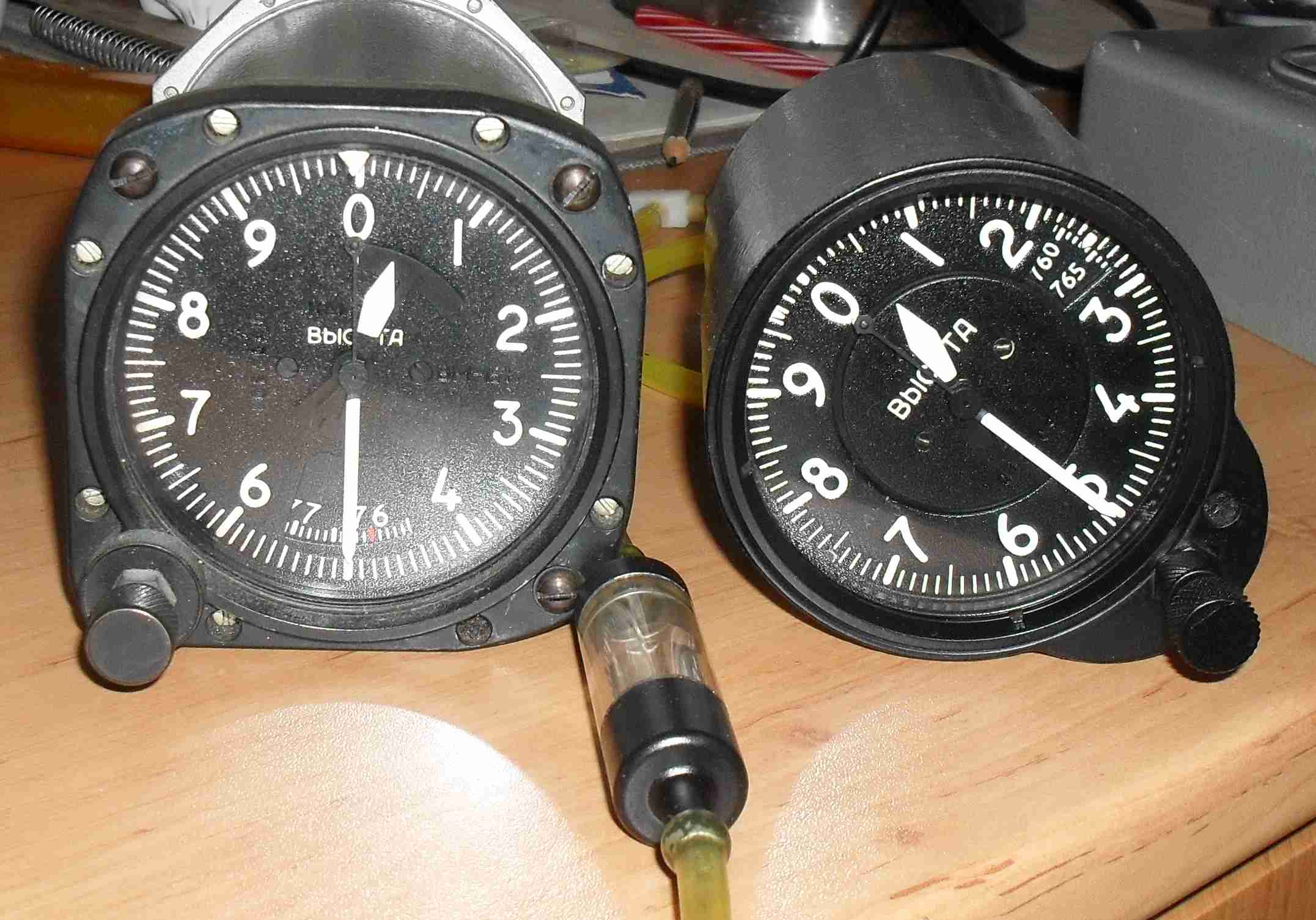

    142,5 КБ · Просмотры: 145
В дальнейшем была выявлена трещина пластинчатой пружины.  Все вместе дает не стабильное поведение метровой стрелки (прыгает)
    64,3 КБ · Просмотры: 110

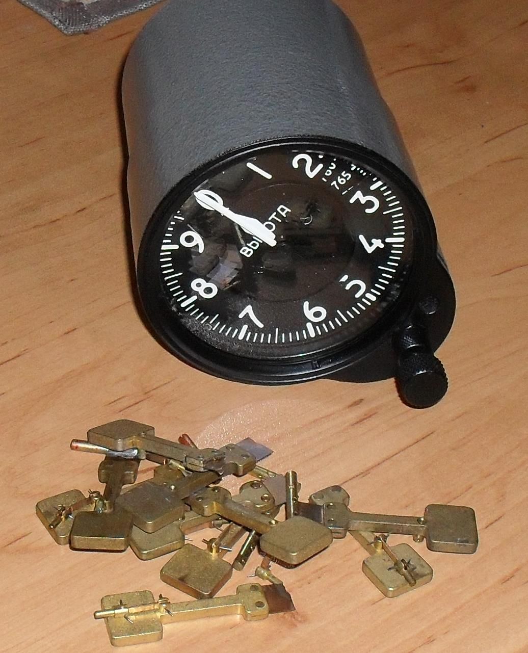

Андрей, прибор почистил, заменил балансир. Несколько дней за ним понаблюдаю, затем проверка с КПУ, и все будет ОК!

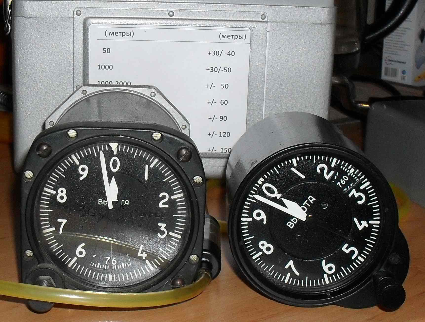

    115,6 КБ · Просмотры: 104
Похоже это крайний ВД-10,20. Андрею поставил последний балансир, который был в наличии. Осталось только небольшое "кладбище" из сломанных.  Так что- АНТРАКТ.
    181,3 КБ · Просмотры: 106

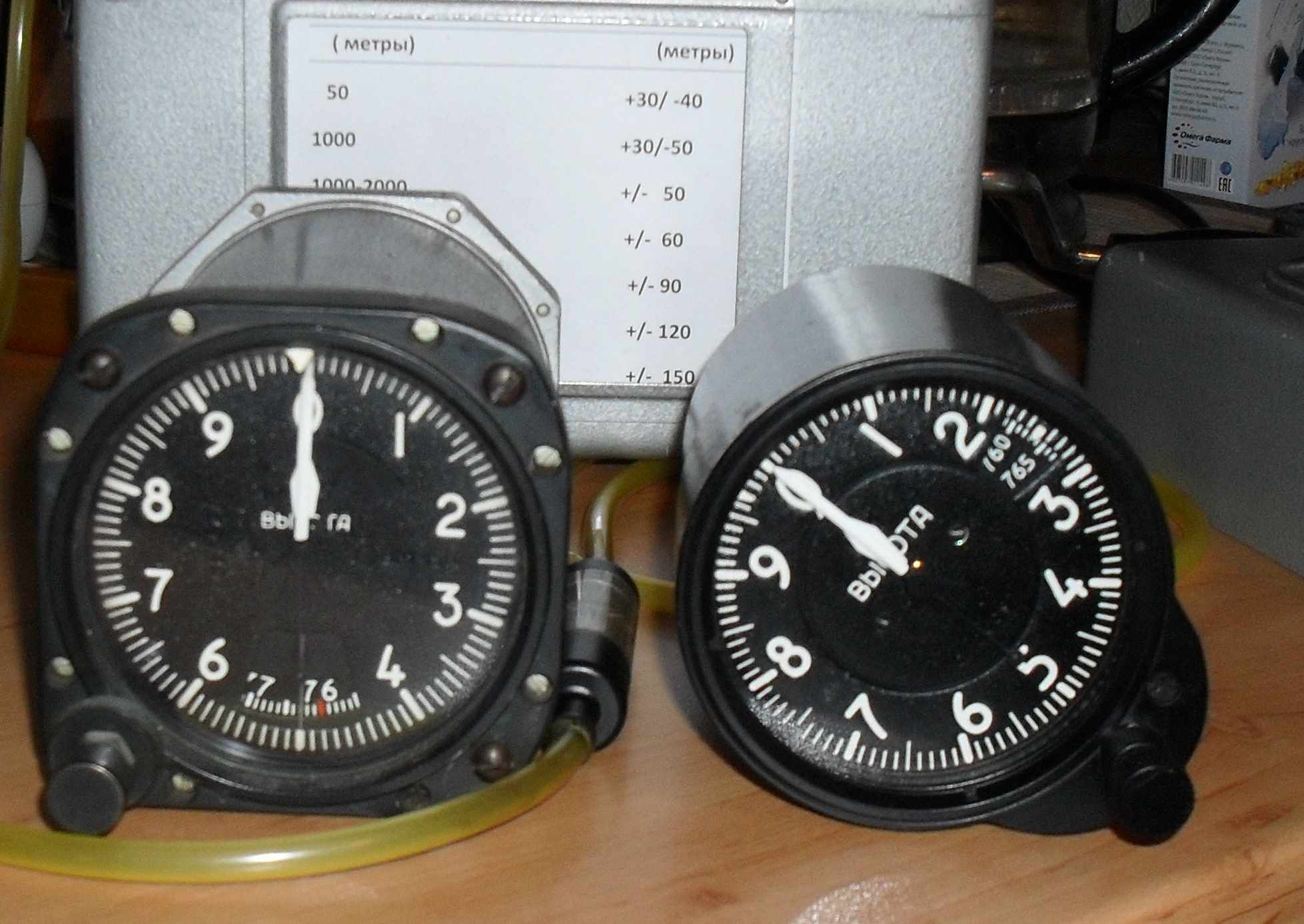

Прибор герметичен, стрелки передвигаются плавно без рывков. Н=0м

Самостоятельно так же отрабатывает. За несколько часов атмосферное давление поменялось на пару миллиметров.
