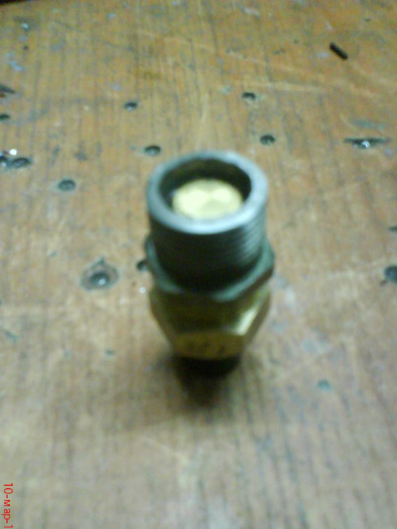

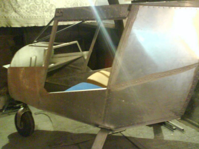

Фюзеляж от GLWG

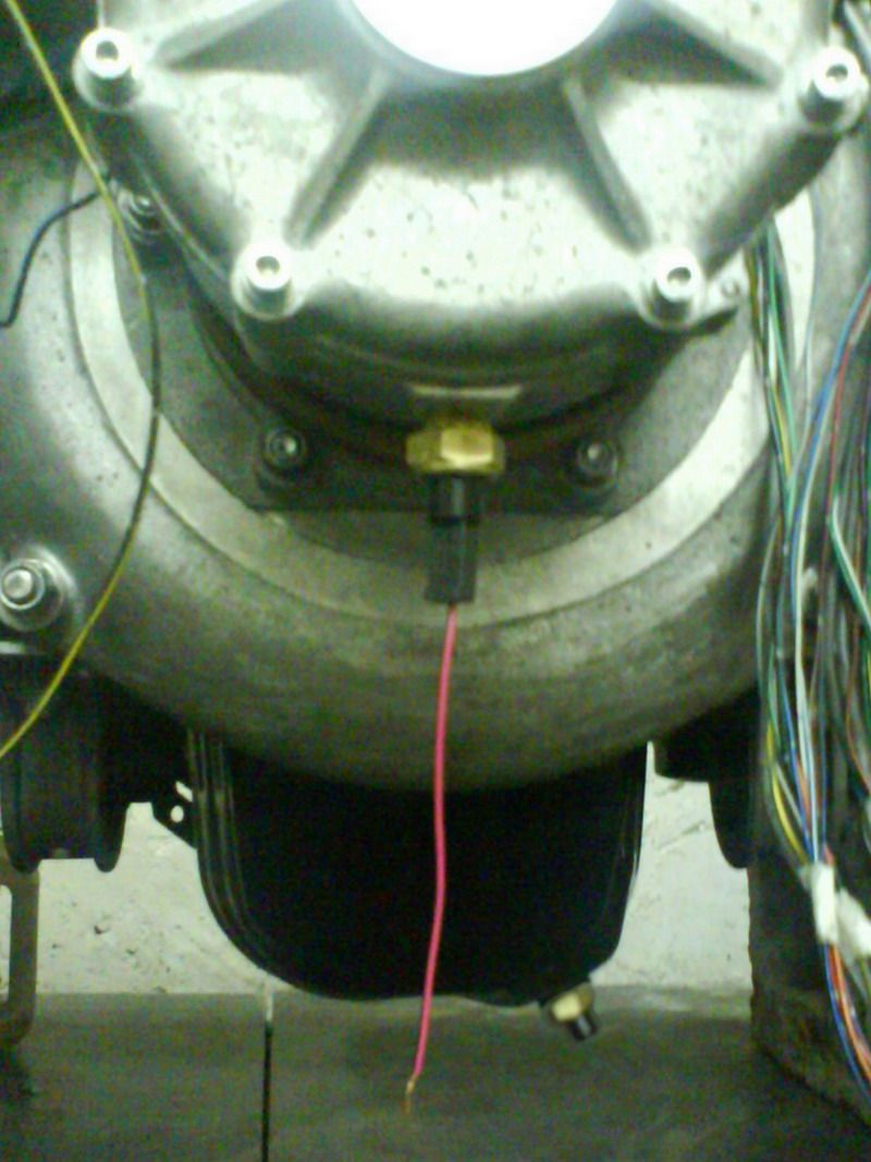

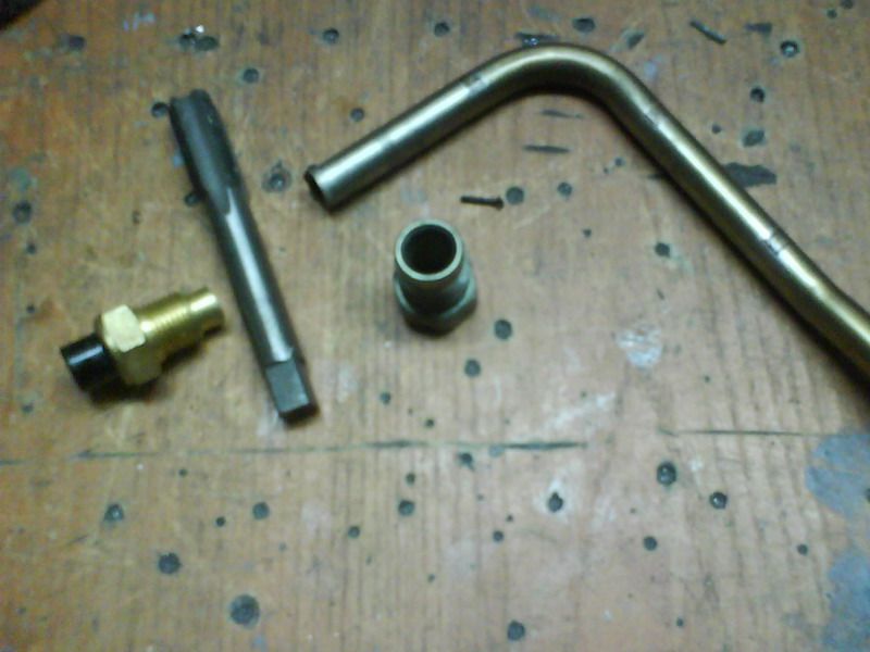

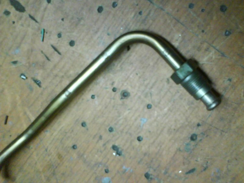

Из оставшейся ненужной трубки EGR ,  срезал гайку и нарезал внутри резьбу.
    53,3 КБ · Просмотры: 127
    52,3 КБ · Просмотры: 129
Теперь это тоже пробка с датчиком температуры , в поддоне двигателя …  🙂

А дальше? Что же дальше? Надеюсь, с автором GLWG всё в полном порядке, и то, что он пропал на 2 недели, означает только, что безвылазно сидит в мастерской и строит свой замечательный самолёт! У меня куплен точно такой же двухлитровый субарик, но пока вожусь с кабиной - руки не дошли... А как дойдут... - теперь я знаю у кого спросить! Спасибо вам большое за подробнейший рассказ о фюзеляже, который вы спроектировали и строите, и отдельное спасибо за рассказ о двигателе!

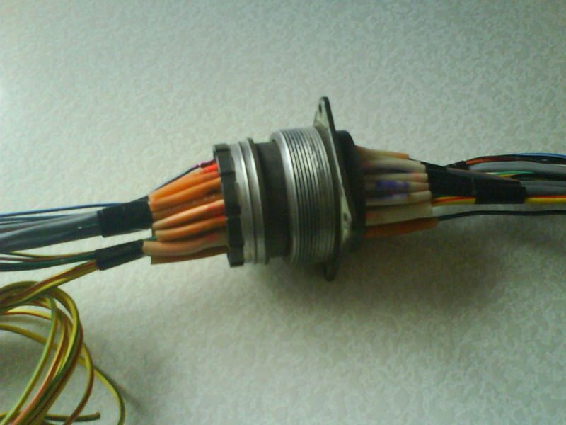

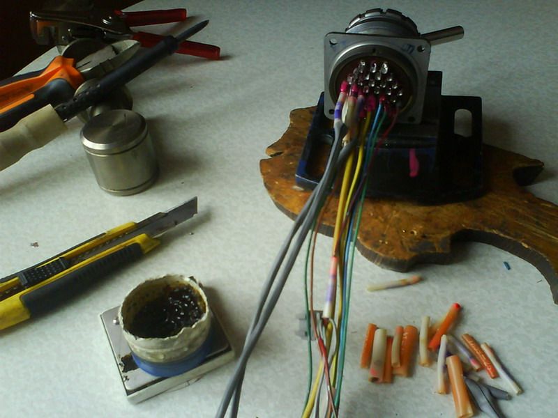

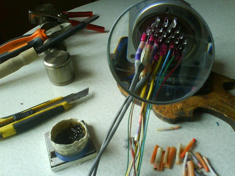

Спаял разъем , на 32 контакта …
    66,6 КБ · Просмотры: 130
    70 КБ · Просмотры: 148
    50,5 КБ · Просмотры: 126

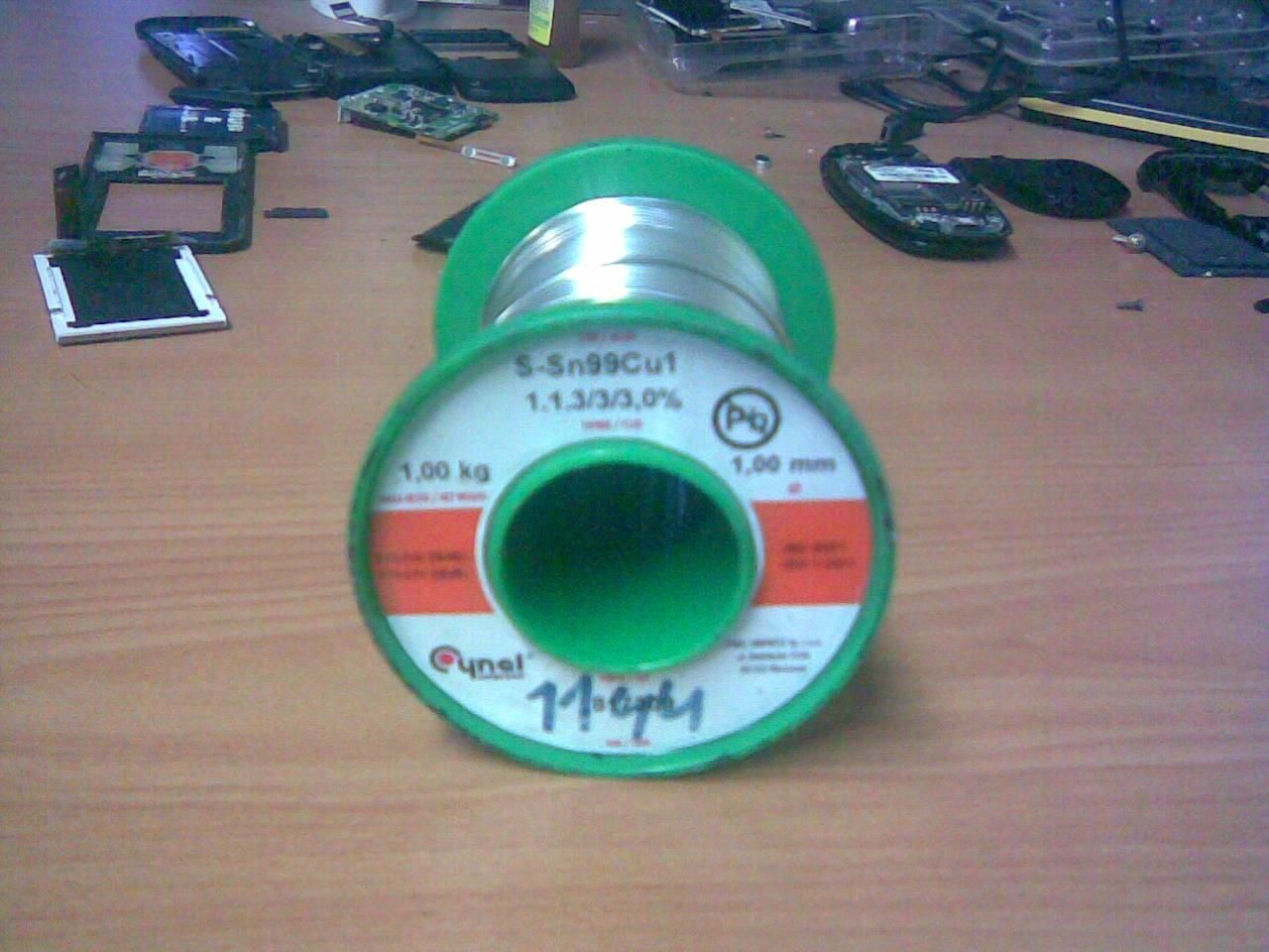

Володь , лучше использовать термоусадочные кембрики. Имеются в любом строительном магазине по электрике да и обжимают лучше и паять желательно  безсвинцовым припоем , он лучше" держит" на вибрациях - проверено.. а так - зачет по пайке 😀
    131,7 КБ · Просмотры: 118
Полностью согласен. К тому же посоветовал бы спиртовой раствор канифоли (вместо твердой на фото) - намного удобнее наносить. Только не кислотные или ЛТИ там всякие или аспирин - может со временем повлечь окисление места пайки, или затечет под изоляцию и провод со временим "отлетит".
А пайка и впрям то что надо.
Спасибо понял , канифоль из детства  🙂 со знаком качества , по двигателю пока все ,

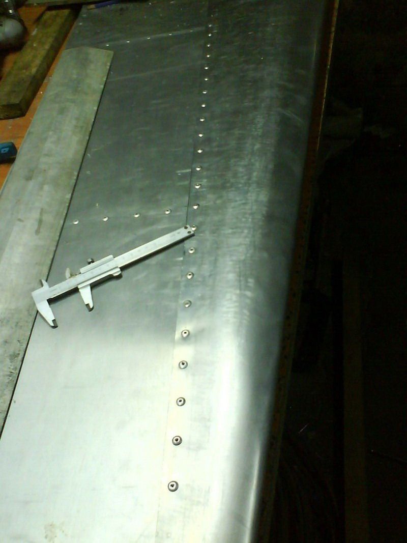

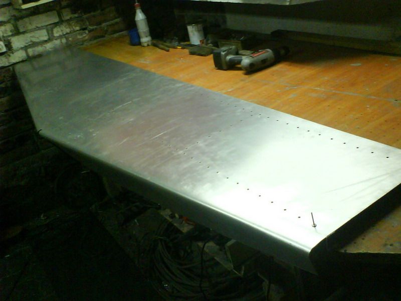

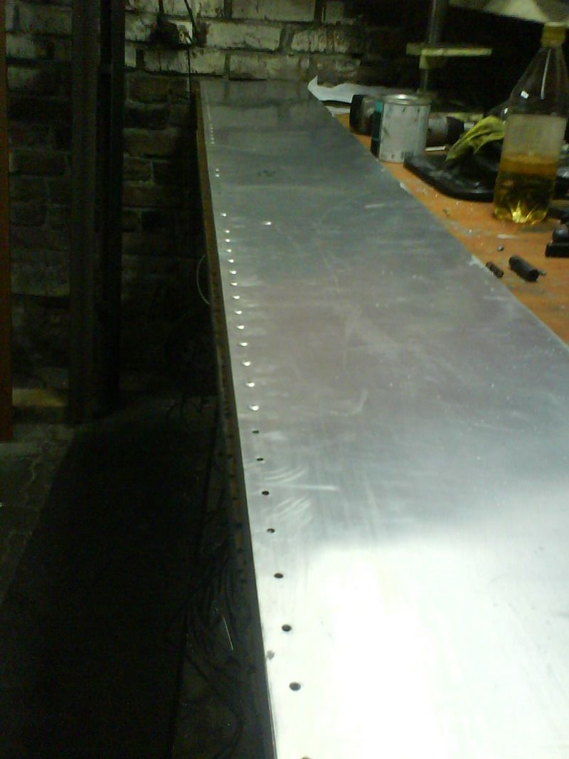

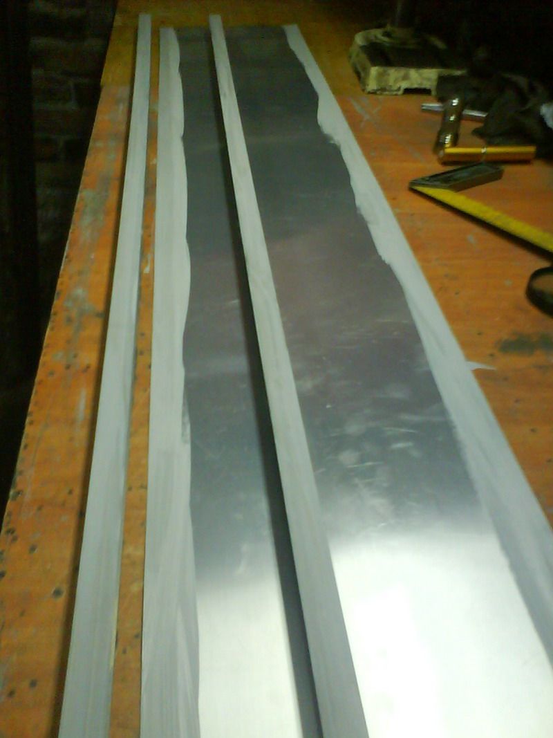

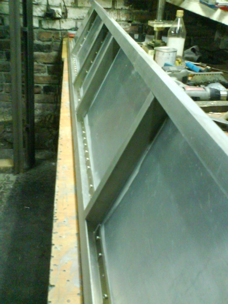

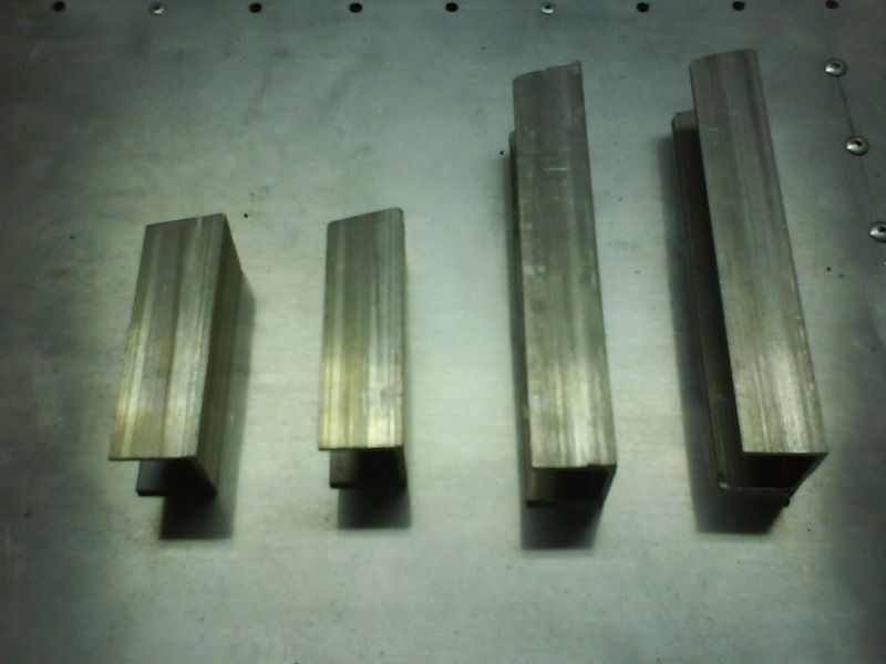

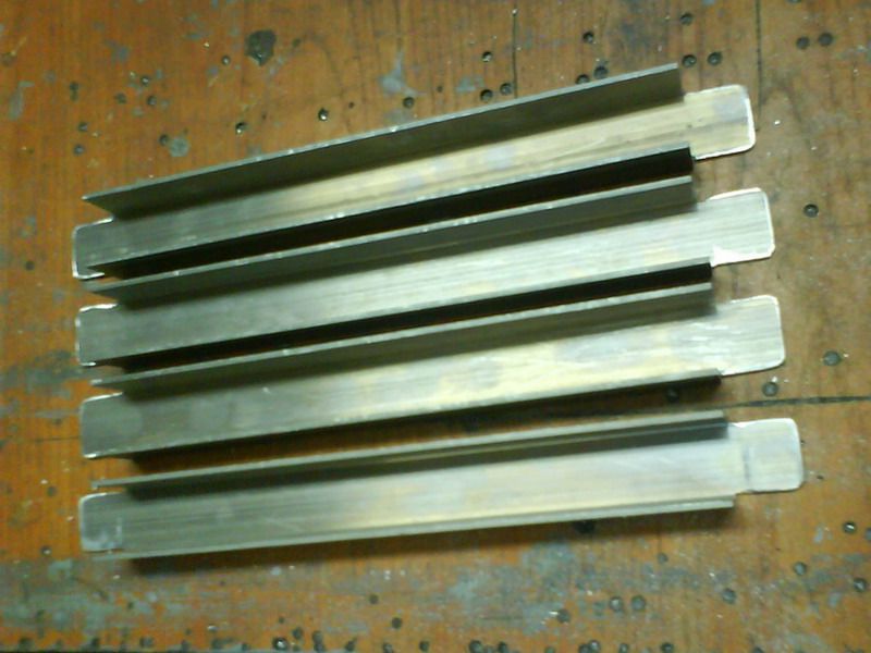

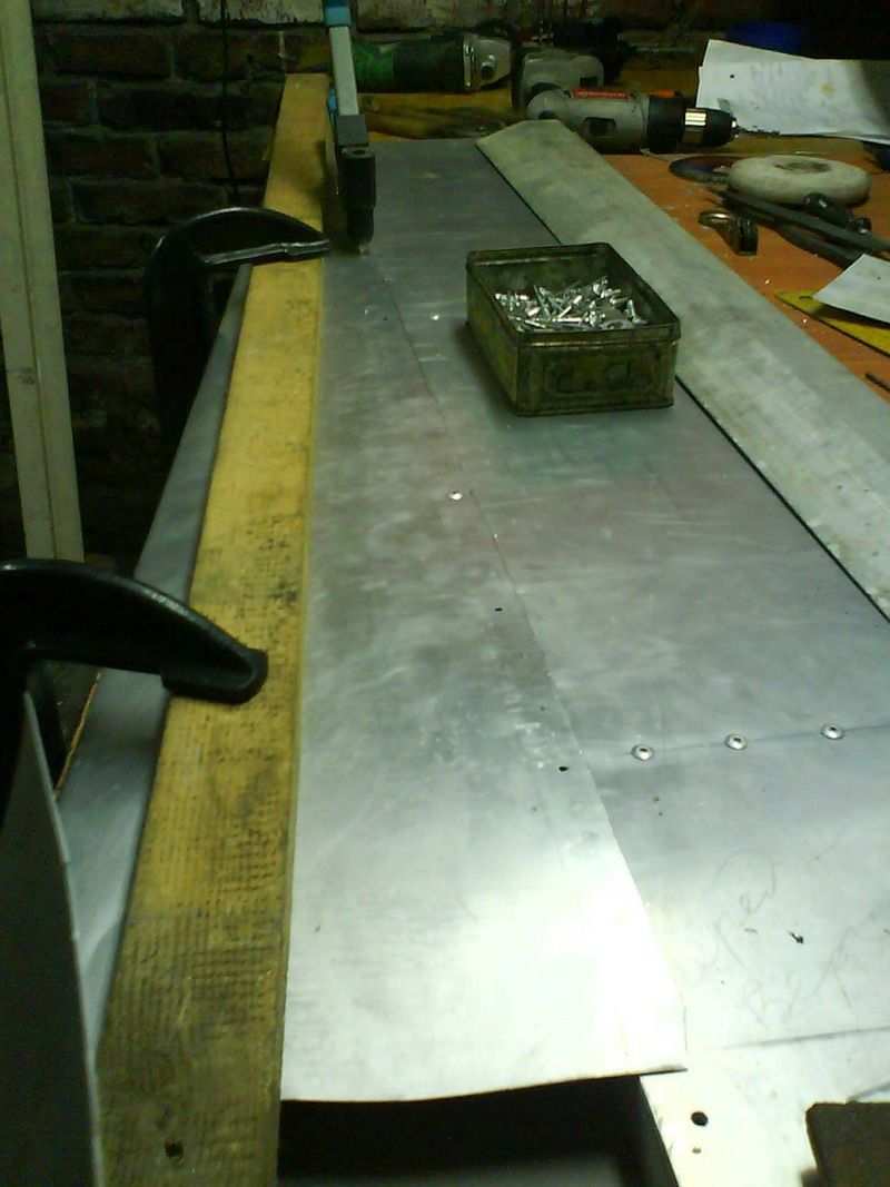

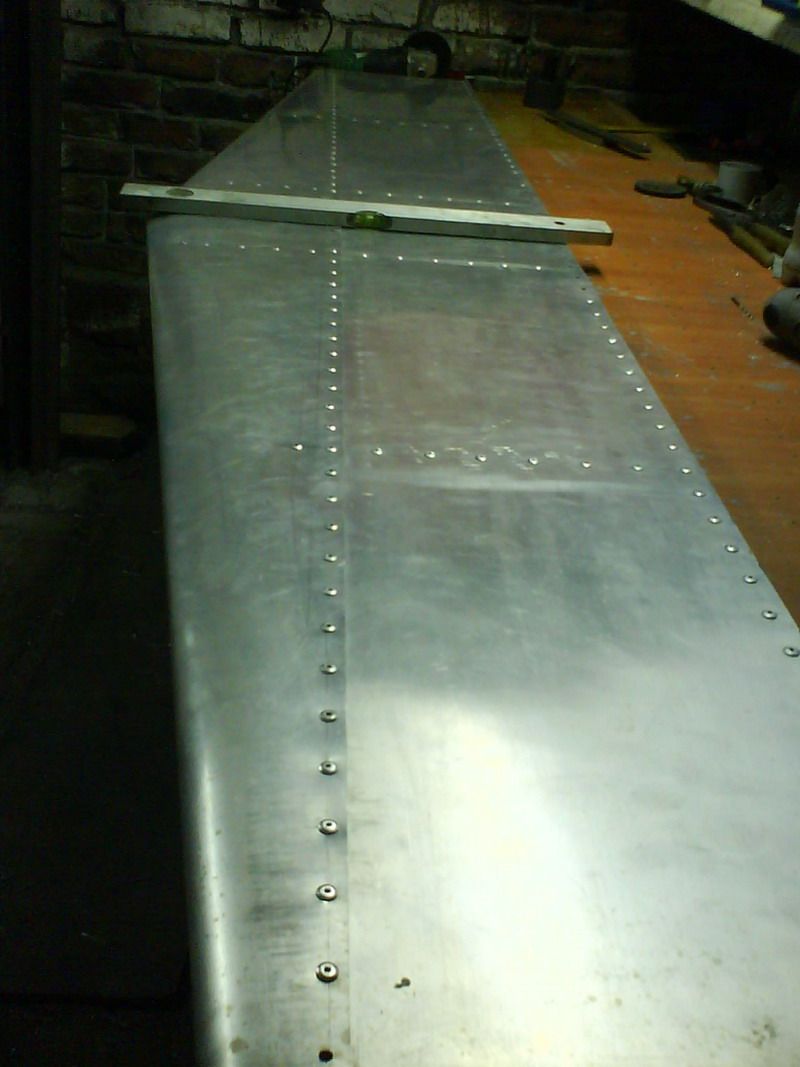

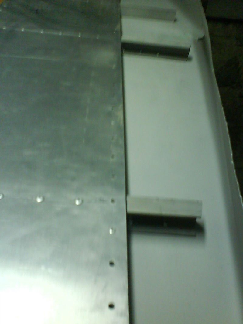

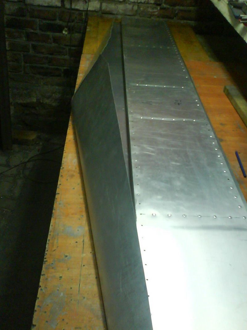

    Плавно переходим к сотворению стабилизатора - собственной конструкции , ...
В основе 2 швеллера  д16т  31х2х2400
    70,8 КБ · Просмотры: 148
    62,7 КБ · Просмотры: 125

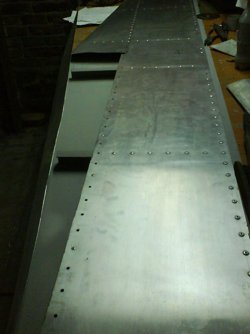

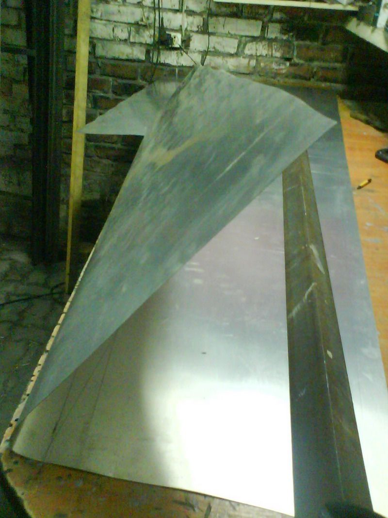

упаковываем листами 0.5 ,
    70,3 КБ · Просмотры: 126
    96,2 КБ · Просмотры: 150

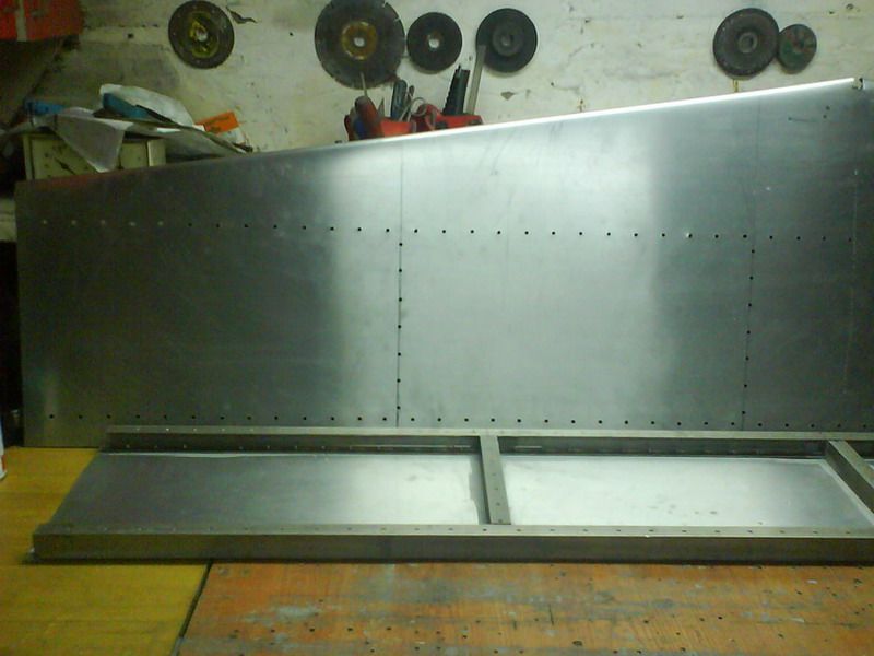

примеряем ,
    73,1 КБ · Просмотры: 146
    51,9 КБ · Просмотры: 130

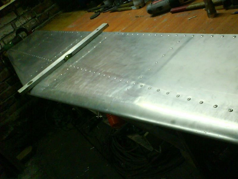

Получился стреловидный Стабилизатор с малым лобовым сопротивлением  🙂
    69,6 КБ · Просмотры: 123
    97,7 КБ · Просмотры: 135
    46,6 КБ · Просмотры: 171
Хочу попросить автора по-возможности рассказывать о своих ошибках и просчётах, если таковые проявятся (не ошибается тот, кто ничего не делает), чтобы те, кто пойдут следом, имели возможность эти ошибки не повторять (а делать собственные

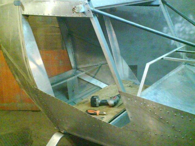

Чёта , пока строил  самолет , увеличился  я в размерах  ;D  и теперь испытываю некое неудобство при попадании  в кабину
    52 КБ · Просмотры: 145
   Займусь дизайном , придется  расширять  дверной проем ...
