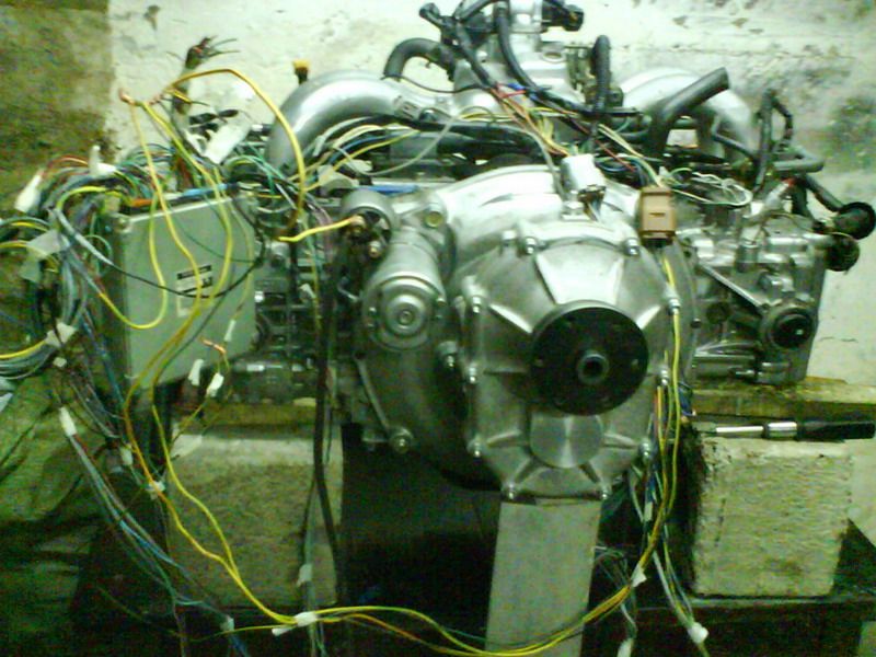

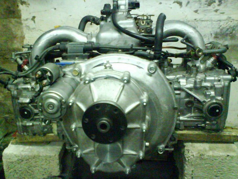

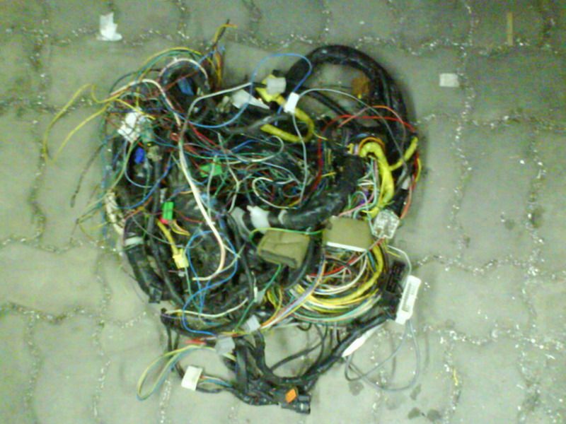

Расплел косичку , подключил компьютер , искра - на месте!!! , и первый запуск не за Горами … 🙂
    92,9 КБ · Просмотры: 140
Спасибо!  🙂
Косу изрядно подстриг , нынче короткая прическа  в моде…

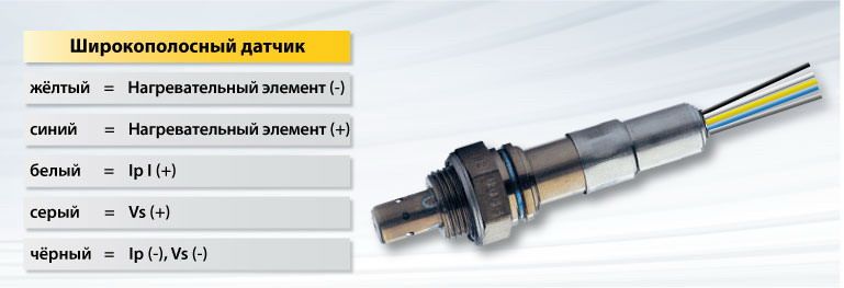

.  Не подсоединенным остался широкополосный датчик кислорода ,трубы отсутствуют  🙂
    26 КБ · Просмотры: 115

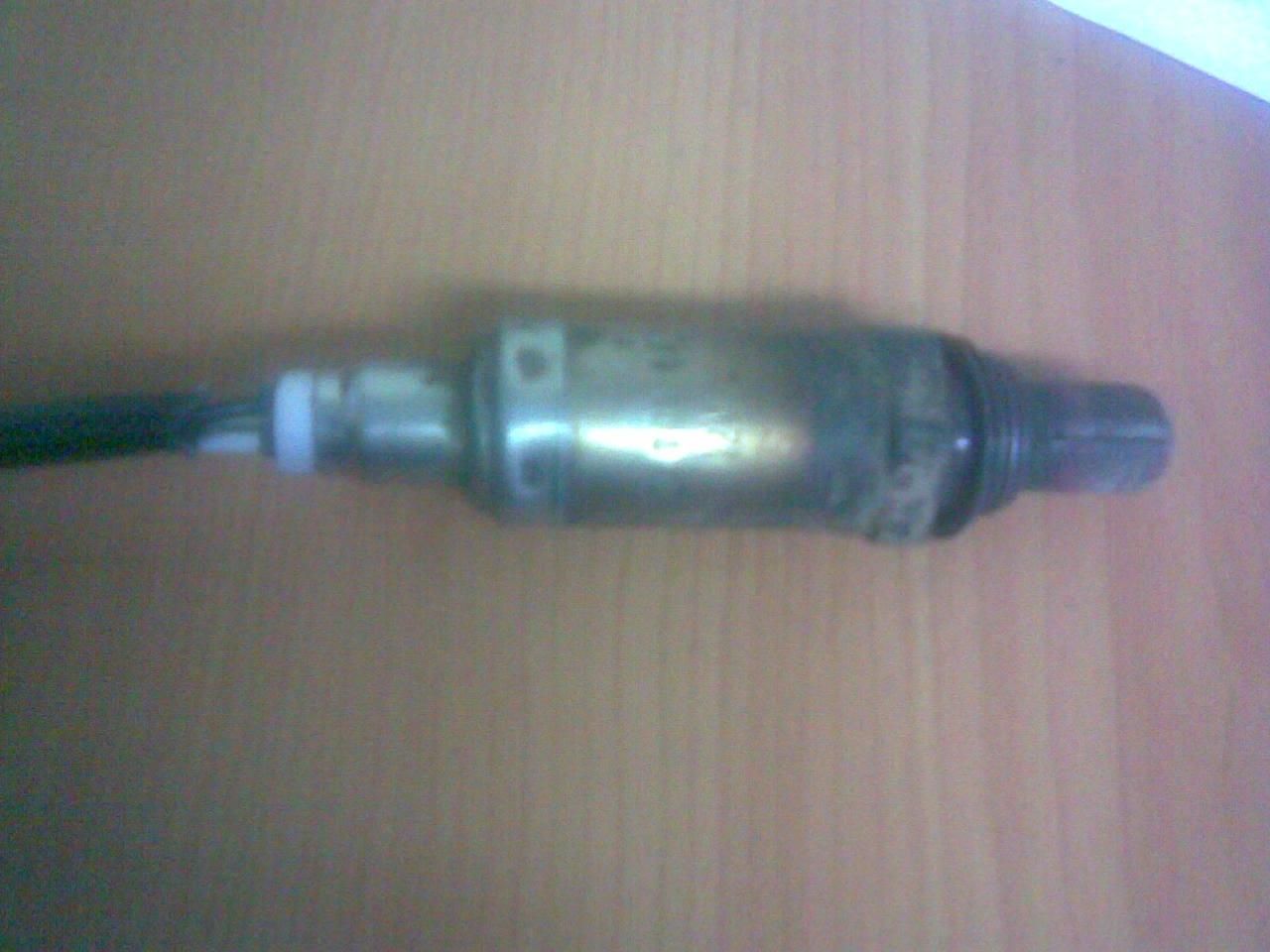

Володя а зачем широкополосный? На сколько мне известно  его используют для точной настройки мозгов, допустим для соколов-спорта. Вот как выглядит мой штатный 3-х выводный.

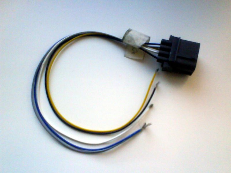

Андрей , вот фишка , напряжение  питание от 0.2 – 4.9  , может я ошибаюсь но это широкополосный  ..
или его можно подменить ?

Ну вот смотри...
Широкополосный лямбда-зонд позволяет измерить численное значение соотношения Воздух/Топливо (Air Fuel Ratio - AFR) или численное значение коэффициента Лямбда путём измерения уровня содержания кислорода в отработавших газах.
   Широкополосный лямбда-зонд может работать только в паре с соответствующим контроллером. Программно-аппаратный комплекс состоящий из широкополосного лямбда-зонда, контроллера и программного обеспечения является альтернативой дорогостоящим газоанализаторам, способным рассчитывать значение Лямбда. Одновременно обладает очень высоким быстродействием, что позволяет проводить измерения не только на установившихся режимах, но и на переходных режимах работы двигателя. Подключение комплекса к цифровому многоканальному осциллографу, позволяет сопоставить сигналы датчиков и исполнительных механизмов системы управления двигателем со значением соотношения Воздух/Топливо, что даёт возможность выявить отклонения характеристик датчиков, исполнительных механизмов и систем, влияющих на смесеобразование.

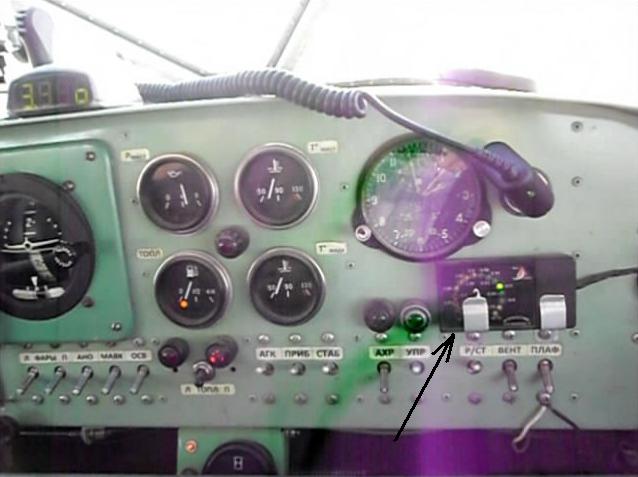

   К тому же информация  выводится на альфометр. На Беркуте ,допустим,так и сделано.При этом , если мне не изменяет память, на соколов-спорт идет информация с широкополосного датчика кислорода,который находится на правом  глушаке, а  альфометр опрашивает штатный ДК- на левом и выводит информацию в кабину.
    35,9 КБ · Просмотры: 126

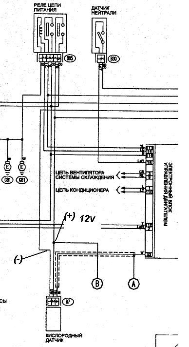

А вот подключение моего штатного ЛЗ Bosh LSH 24. 2 белых провода звонятся между собой 3 ома -подогрев 12v. А черный- это информационный. Может 5v на твоей фишке это опорное напряжение для работы лямбды..
    47,7 КБ · Просмотры: 126

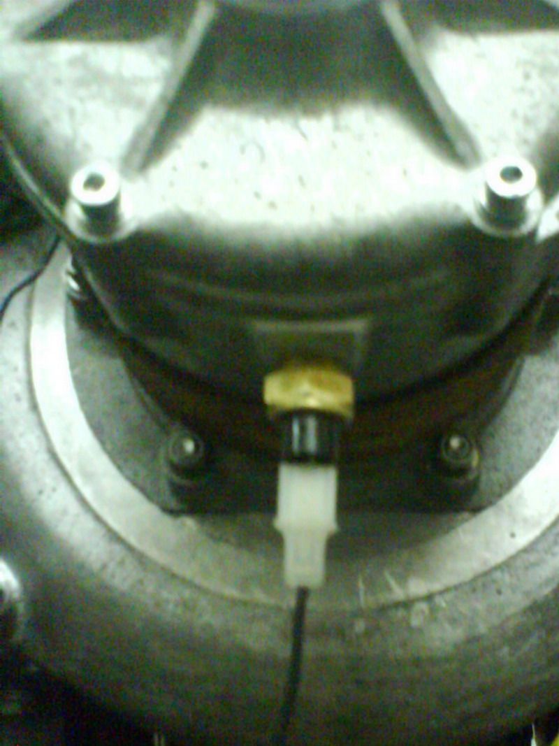

Выкрутил сливную пробку редуктора ,нарезал в отверстии резьбу под  датчик температуры масла ,он теперь будет и пробкой …  🙂
