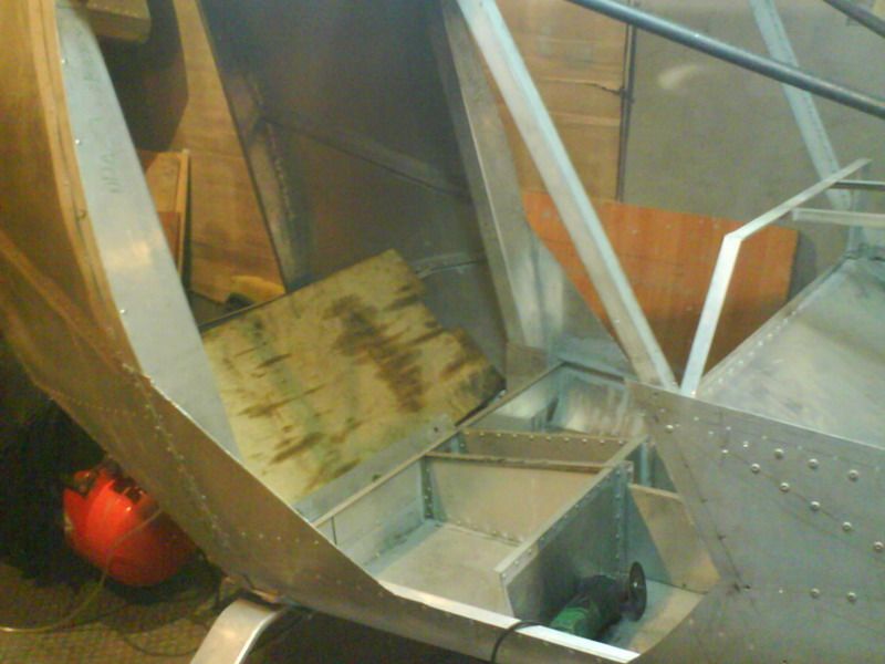

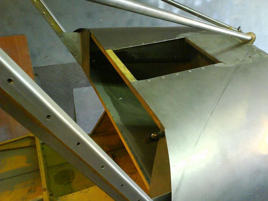

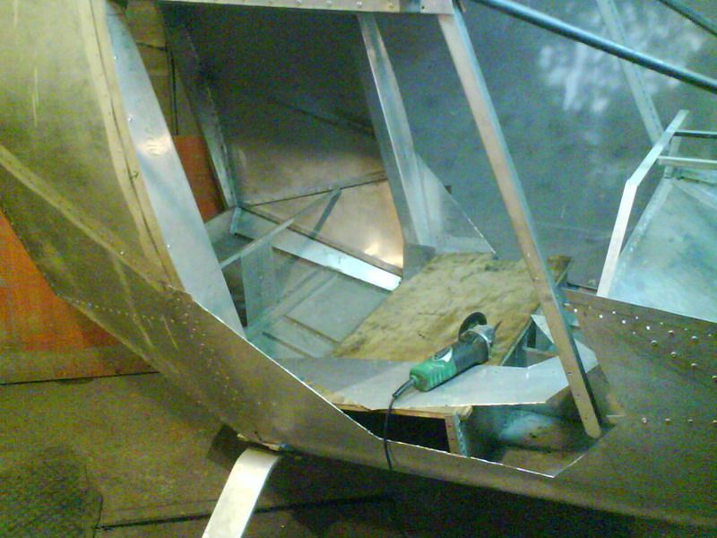

Легким движением руки проводим диском по металлу
    57,7 КБ · Просмотры: 146
и снимаем отрезанный кусок листа   🙂
    74,3 КБ · Просмотры: 143
Готова конструкция  🙂

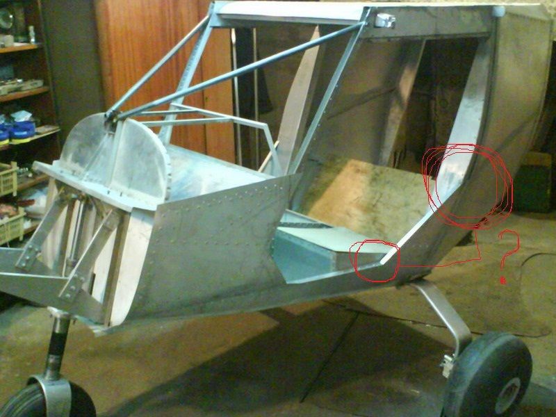

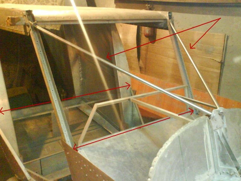

    А жесткости хватит, салон не сложится? Треугольников - считай что нет, да и вертикальных плоскостей в районе дверного проема немного...
    Я к тому, что вы все расчитали или чисто интуитивно переделали?
    Сам то я пока в расчетах не очень, но выглядит это место слабовато (ИМХО все конечно)   :-/
Именно этого я и добивался , чтобы смотрелось – Нежно ., эээ… дизайн однако…  🙂
Все присчитано , по центру фюзеляжа идет основной несущий  короб в нутрии него тяги управления , а остальное не опасно, если нога невзначай и вывалится на улицу   🙂
А вот эти места как сделаны?
Пока еще не сделаны , накладки будут сверху и с боку   🙂

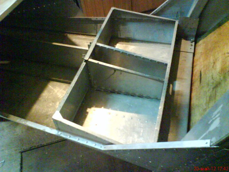

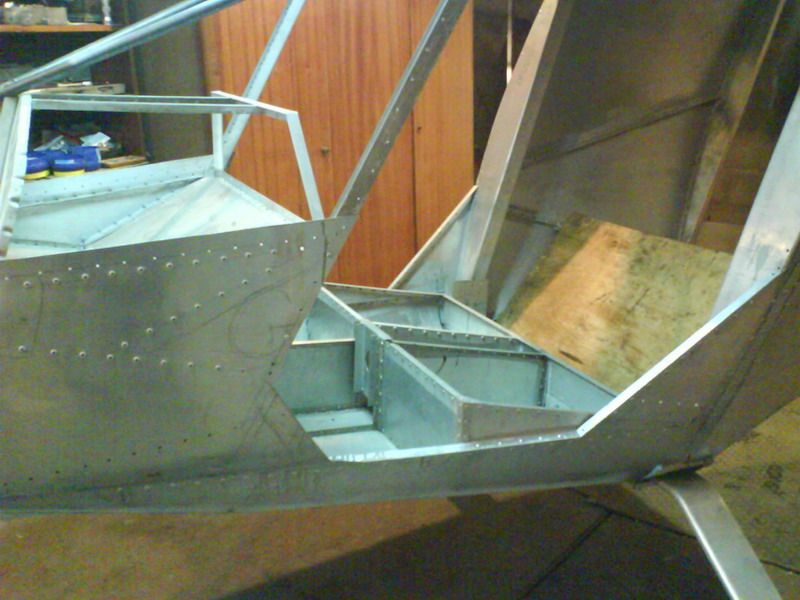

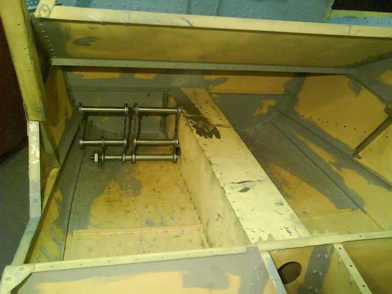

    71 КБ · Просмотры: 141
Позвольте и мне свои пять копеек..Наружные углы  у короба сиденьев просятся на срез... Иначе залазить штанами цепляться..Получится симпатичная грань...
Ну так этот угол будет закрыт округлым и мягким диваном сиденья. Так что штаны на зацепятся.
а мне нравится....на сколько ширина кабины увеличивается??????в стандартных размерах доволно тесно......
По центру кабины самое широкое место 122 ,  приборная панель 96

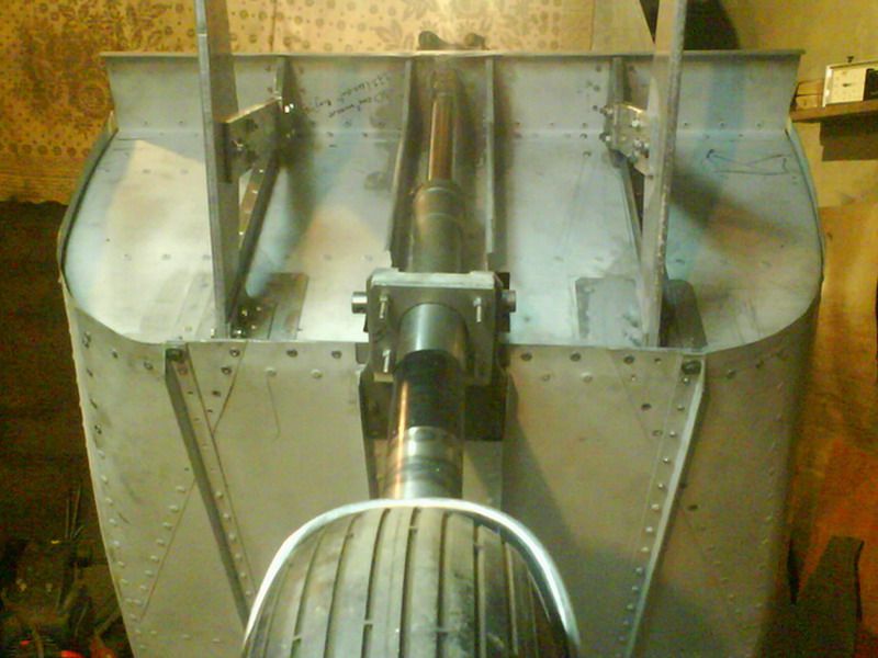

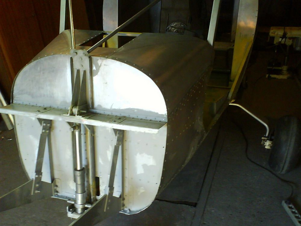

Прикрутил станину  двигателя , получилось  довольно таки крепко, вес узлов 3кг ,

Покрыл грунтовочкой ,   🙂   теперь не заржавеет...

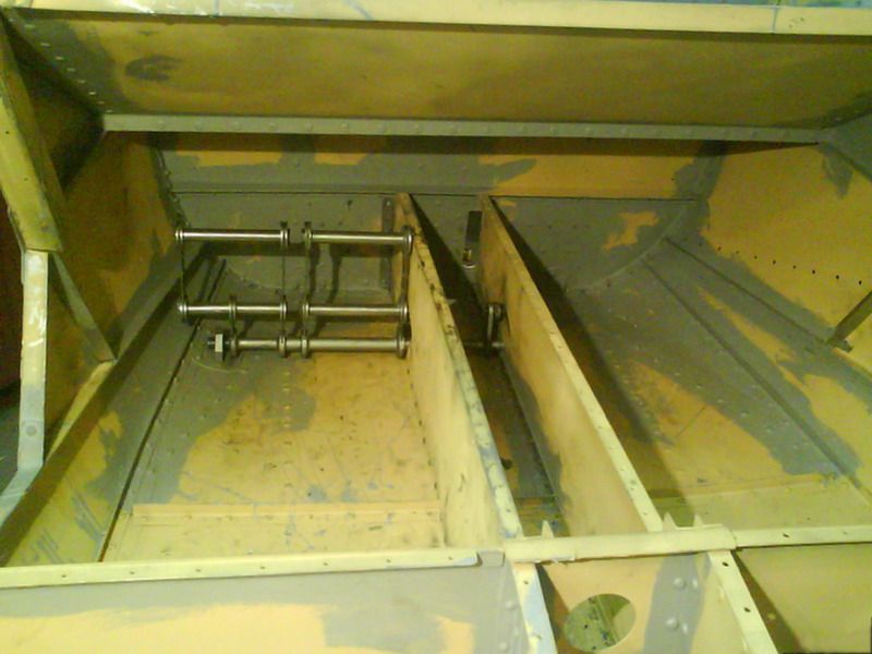

Eще раз пожирнее промазал  места соединений , чтобы ни одна заклепка не шелохнулась   🙂

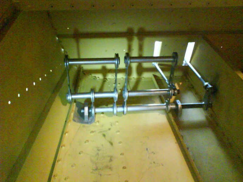

Закрыл проводку управления защитным кожухом

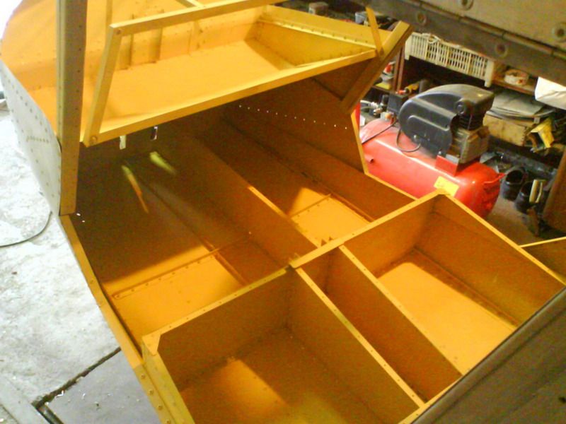

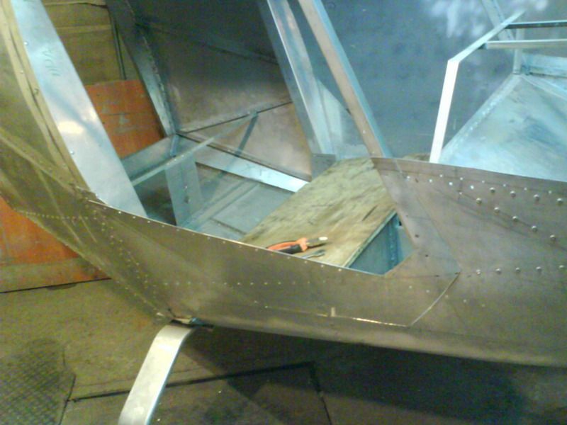

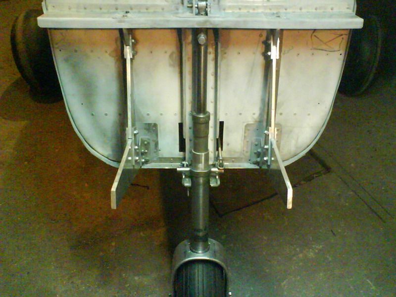

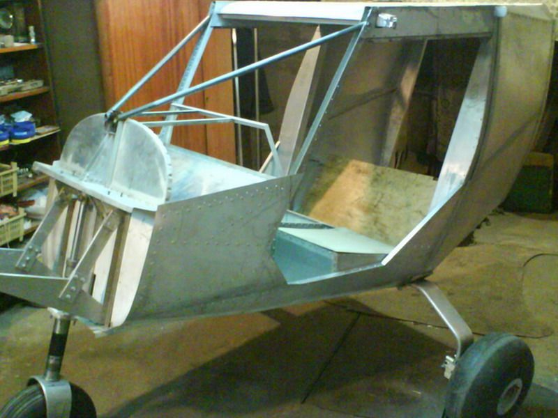

Округлил  фюзеляж   🙂
