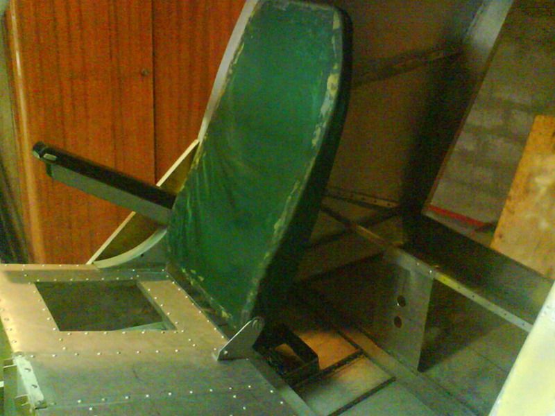

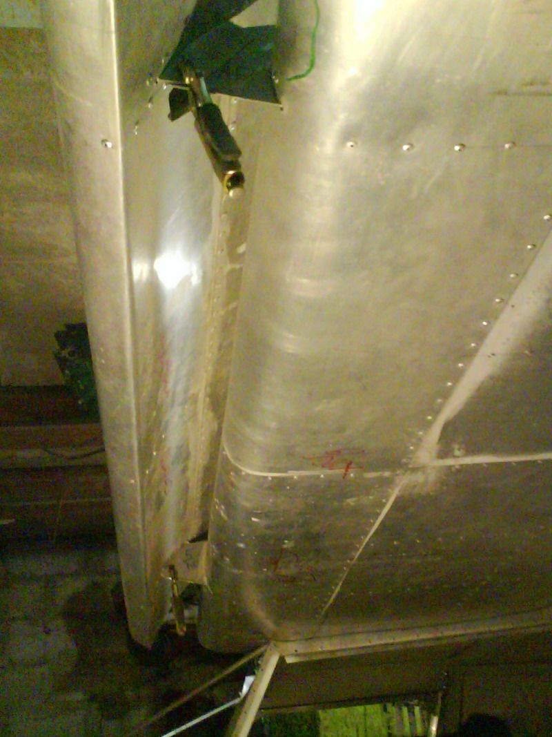

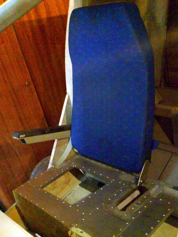

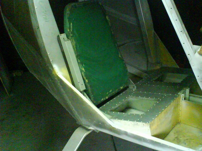

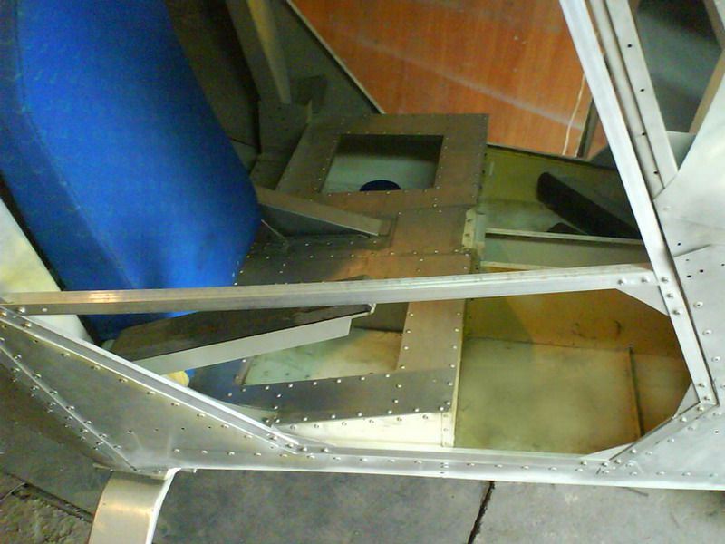

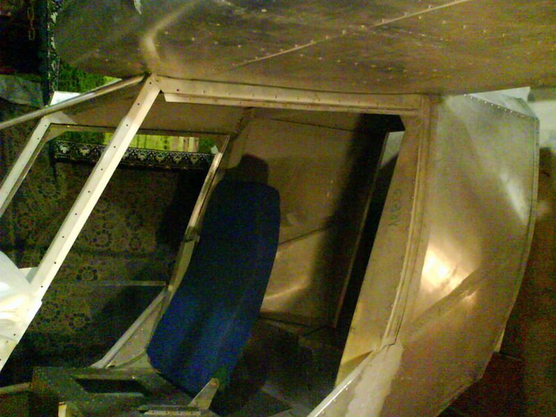

Комфорта ради , добавил откидные подлокотники с рабочим механизмом корректировки положения спинки сидения , ,
    64 КБ · Просмотры: 113
    68,7 КБ · Просмотры: 118
    72,3 КБ · Просмотры: 141
Сидения  Ту-154 , спинка в чехле весит 2 кг , подлокотник 1кг, Итого : +6 кг на борт…

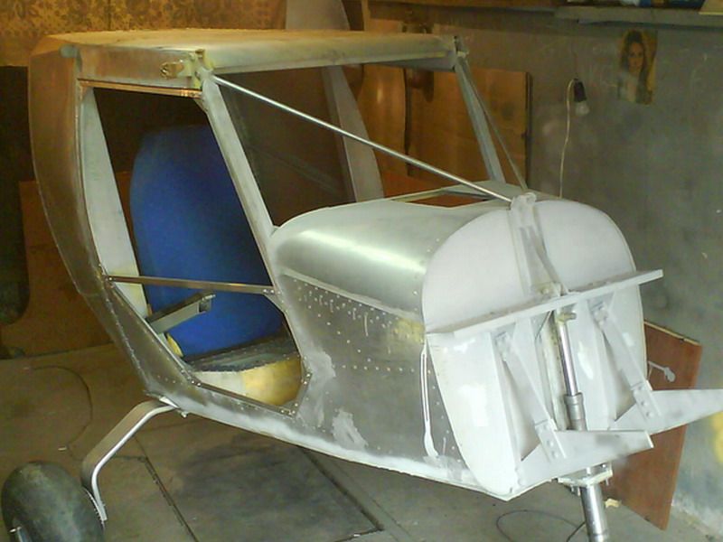

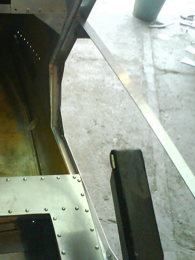

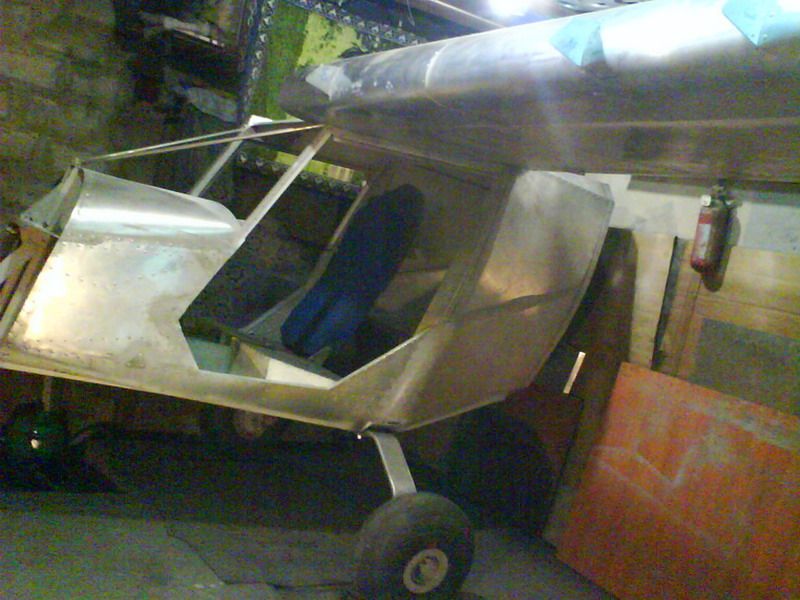

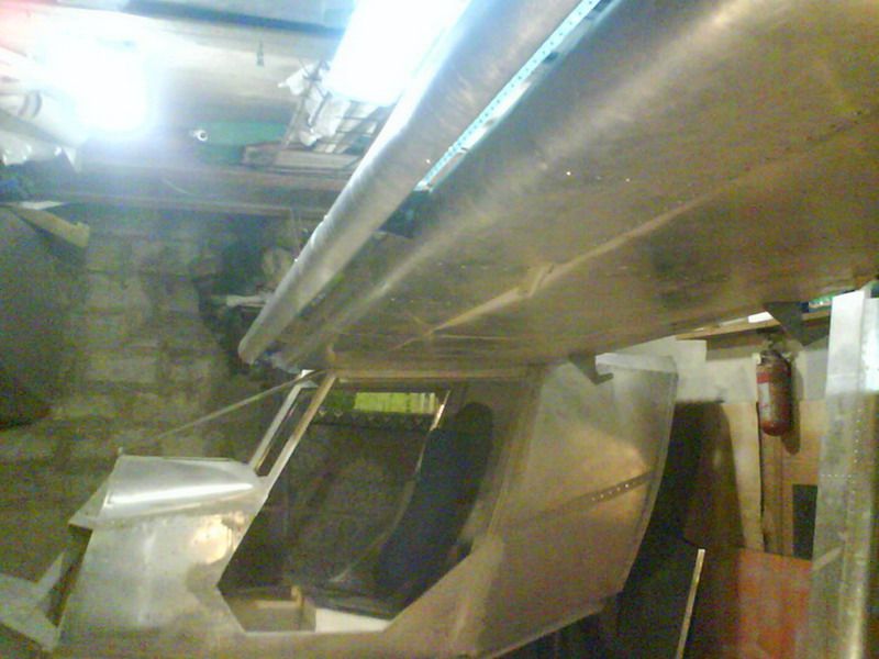

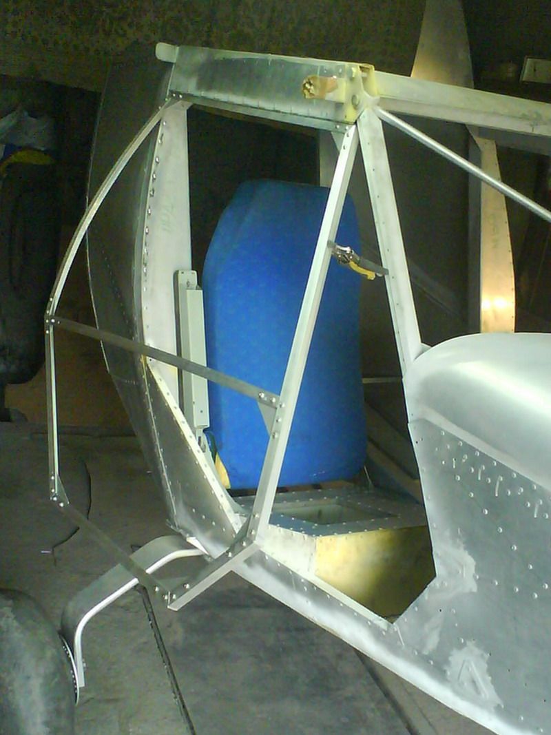

Рамку двери ,
    65 КБ · Просмотры: 106
    85,9 КБ · Просмотры: 102
, нацепил…  🙂
    102,1 КБ · Просмотры: 110
    58,3 КБ · Просмотры: 100
Красиво у Вас получается, а вот по прочности рамок двери -достаточно ли? У нас пришлось переделывать на трубчатую сварную, т.к. вся рамка ходила ходуном.  И какого размера уголки применяете, Д16?
      Рамка - обычный алюминиевый уголок  20х20х2 , ему не трудно придать нужную форму, a после хорошей подгонки (как сейчас) можно соединения и проварить, получится надежно, но я постараюсь усилить углы без сварки , с помощью накладок из 0,5 Д16 с внутренней стороны двери, будет квадратная труба.
      Эти заготовки для дальнейшей доработке в зиму , когда наступят холода…

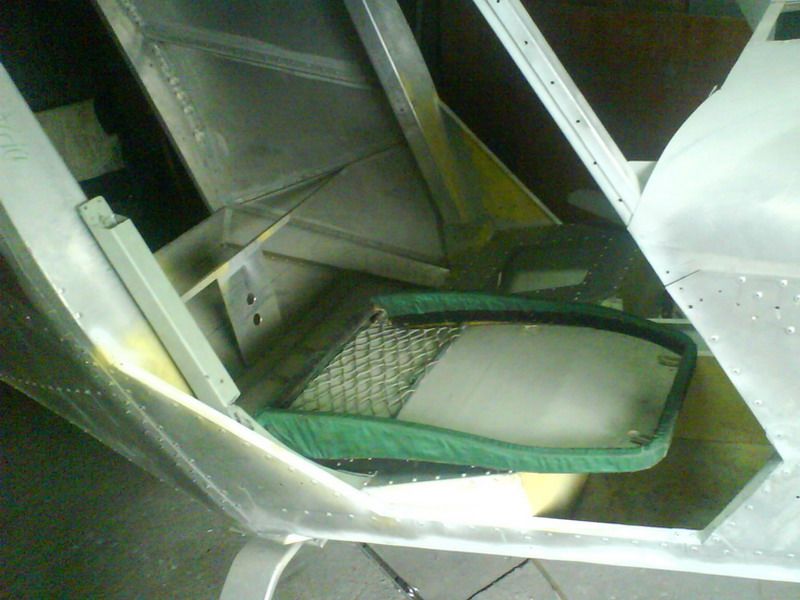

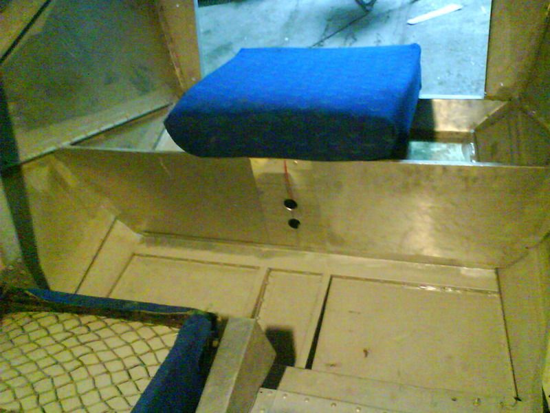

а сейчас , сидение , № 3  🙂
    70,5 КБ · Просмотры: 125
    67,3 КБ · Просмотры: 101

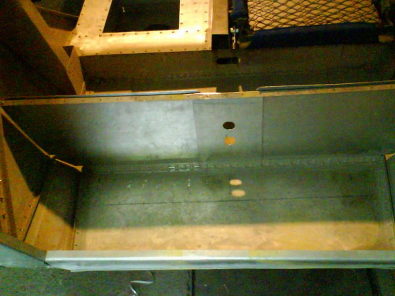

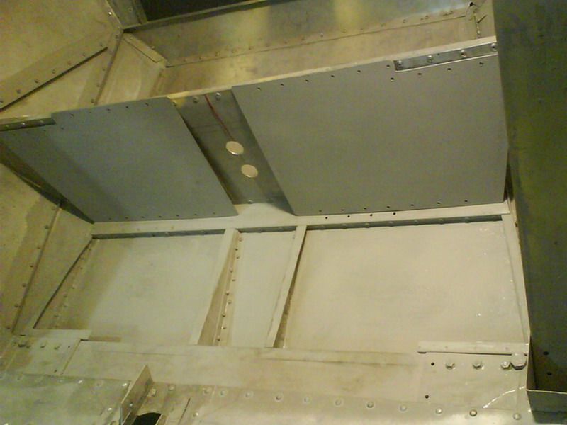

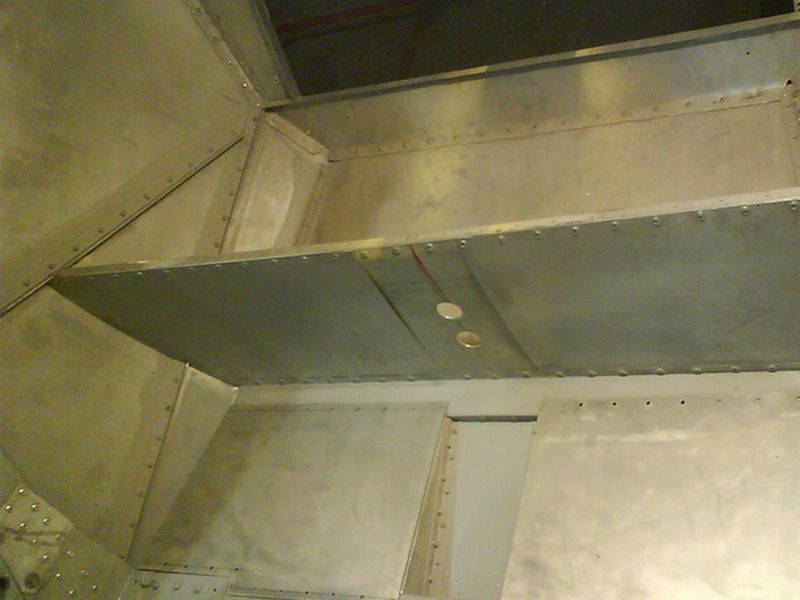

пол Постелил  🙂
    47,2 КБ · Просмотры: 98
    45,7 КБ · Просмотры: 118

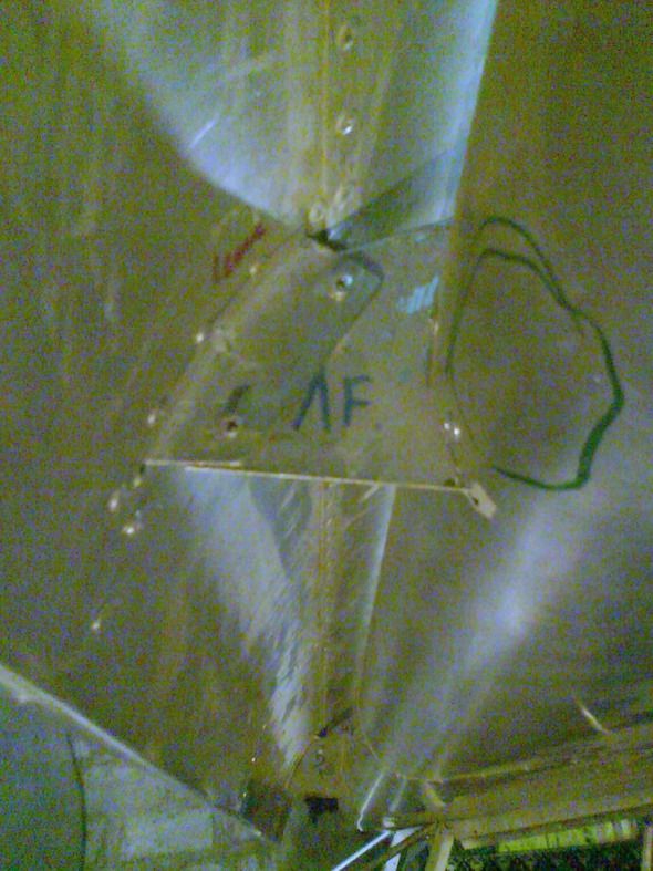

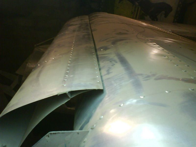

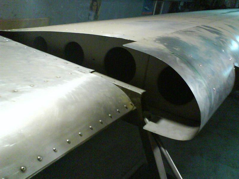

Подкрылочек
    102,1 КБ · Просмотры: 109
    36,8 КБ · Просмотры: 126
отрегулировал   🙂
    73,5 КБ · Просмотры: 98
    62 КБ · Просмотры: 125
А почему вы не хотите сделать выдвижной предкрылок? Там работы добавится уже очень немного, а эффект значительный. Можно и автоматический, срабатывающий от разности давлений, но траектория открытия автоматического предкрылка ограничена, поэтому мне  лично нравится схема открывания от проворота вала. Такую схему удобно разбирать-собирать.
   Мне тоже не понятно почему народ консервативен и повторяет устаревшую ,неэффективную  конструкцию К. Хайнца , целью которого было макс. упрощение ...Выдвижные предкрылки, на мой взгляд , хорошо расширяют скоростной диапазон и в убранном положении улучшают аэродинамическое качество..Правда усложнение конструкции будет ещё и в организации выдвижных щелевых закрылков,с которыми предкрылок наиболее эффективен..Есть простая схема выпуска предкрылков от закрылков принудительно в момент их выпуска в взлётное положение, причём при выпуске в посадочное положение предкрылки остаются на месте,а убираются вместе с закрылками..Простая и надёжная схема,и думаю , не правильно годами делать упрощённый вариант с фиксированными предкрылками и не эффективными флайперонами...
   принудительный Выдвижной предкрылок сделать , конечно - имею желание ,но , пока отложил этот сценарий в будущие …   🙂
      А вообще не стоит игра свеч для этого крыла , оно тем и хорошо что все фиксировано , легко и надежно , испытания проводились  и со снятым предкрылком , скорости во много не прибавилось а  ЛТХ стремительно ухудшились .
