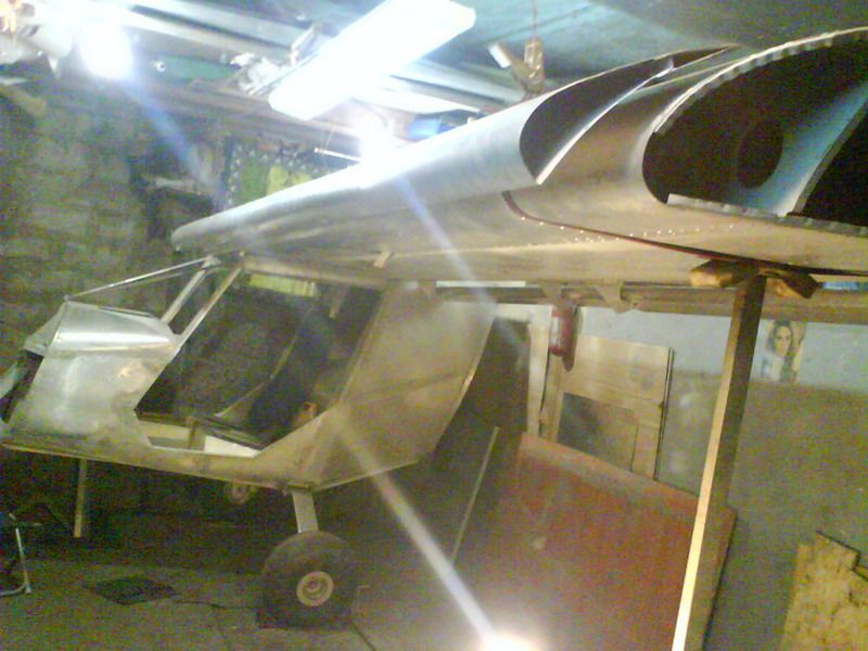

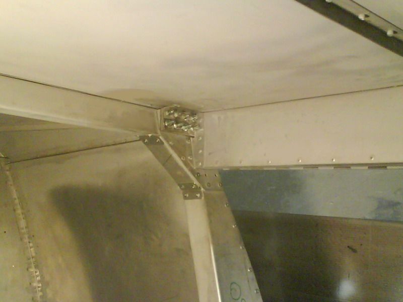

Фюзеляж от GLWG

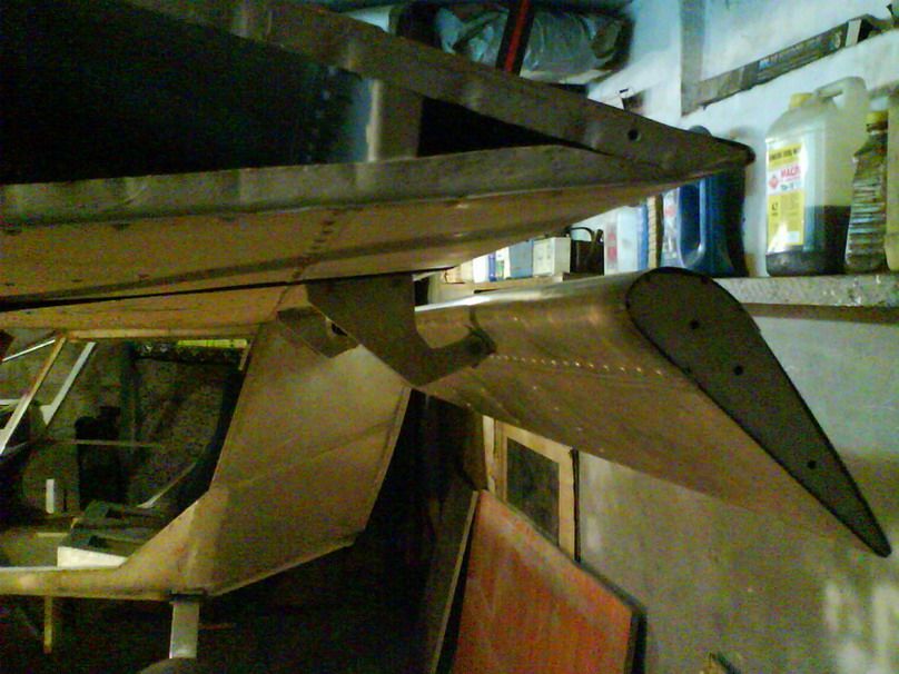

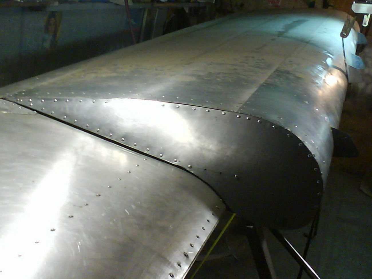

не правильно годами делать упрощённый вариант с фиксированными предкрылками и не эффективными флайперонами...
  Флаперон претерпит изменения , он как и положено отдаст свои полномочия закрылку и элерону , и Подкос будет один  , все это в малой степени снизит лобовое сопротивление  ,

испытания проводились  и со снятым предкрылком , скорости во много не прибавилось а  ЛТХ стремительно ухудшились .
Всё так и есть,сняв предкрылок вы изменили носовую часть профиля, его не снимать, а прижимать надо, и профиль конечно должен быть другой..Наиболее подходящий для этого случая,чтобы не изобретать велосипед,думаю будет Р-111 от Ан-2 15% ...А механизация у вас всё равно так "флайпероном " и осталась,как вы его не назовите,суть не изменилась...Вынесенный под профиль ,хоть единый,хоть разделённый на закрылки и элероны конечно же только ухудшит качество крыла...
По механизму предкрылка я имел ввиду схему из Справочника авиаконструктора за 1939 год. Предкрылок закреплен параллелограмом к кронштейну и поворот коленвала выталкивает его шатуном. К вашей схеме добавится фактически только вал. Если выталкивать вперед-вниз, то можно чуть добавлять вогнутости профилю. Это увеличит подъемную силу с выпущенным предкрылком и уберет лишнее сопротивление с убранным. Лишнее сопротивление сказывается не на скорости, а на расходе горючего, скорее. Это не мелочь.
  Профиль Р-111 я считаю уже устаревшим. Большинство профессиональных контор уже поняли, что использование многих ламинарных профилей не таит в себе тех страшилок, которые им огульно приписывают.

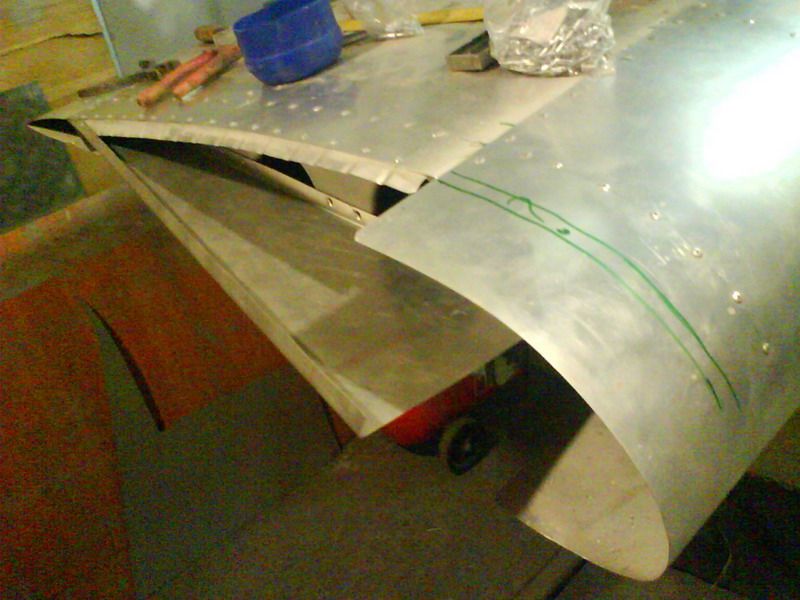

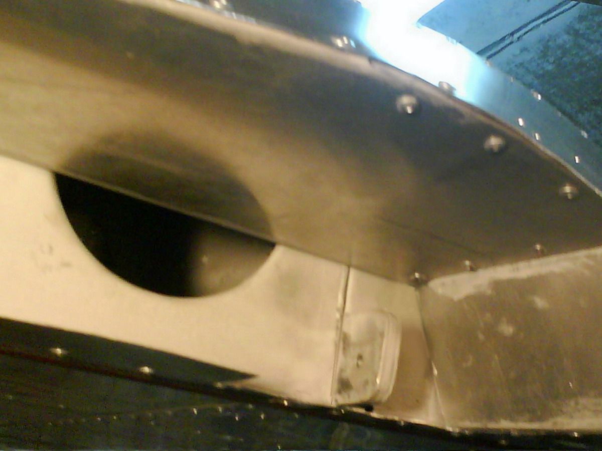

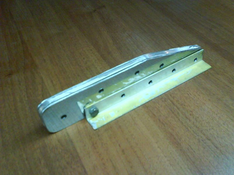

Собрал пакет, крепления лонжерона крыла ..
    53,4 КБ · Просмотры: 152
    53,3 КБ · Просмотры: 180
    84,9 КБ · Просмотры: 150

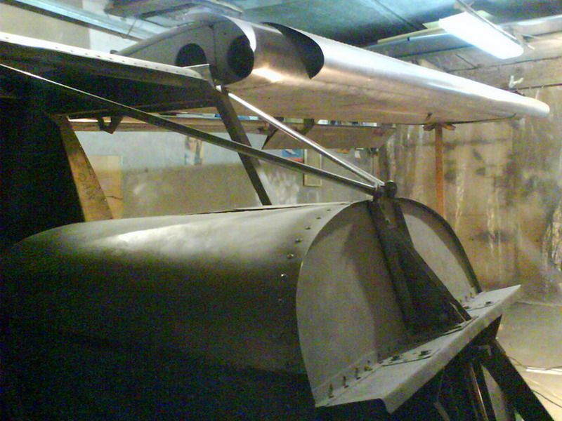

запечатываю комель ..

Забавно, напоминает работу профессионального портного. Никогда такого не видел. А чертежи то и расчеты у этой "косервы" есть?
А как же , чертежи и расчеты ,все как полагается ,только вот , в процессии сборки многое приходится  менять , по живому… , бумага стерпит  😉
Это
- возглас восхищения. Я действительно привык, панельки стрингера, все заранее, отчерчено, отрезано, отклепано, покрашено, а потом на сборку, на стапель. А тут прямо из листа - тут подогнул, там подрезал, тут вклепал. И вот оно - готовый фюзеляж.

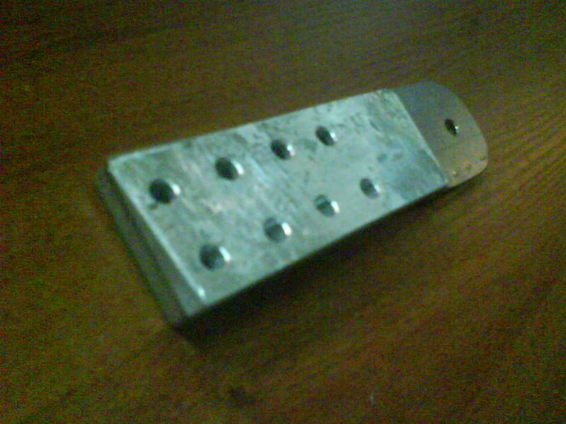

Сегодня часа четыре строгал одну железку ,видишь ее ,крутишь ее ,вертишь ее ,ты и она и больше ни че го , только Мы вдвоем  я и Железка , руки работают голова отдыхает ,в голове покой ,такой покой что шумит в ушах,  глаза смотрят, руки делают , головы нет, тела нет, и не одной посторонней мысли нет,  только я и Железка , яиЖелезка , яЖелезка…  и четыре часа нет... ,

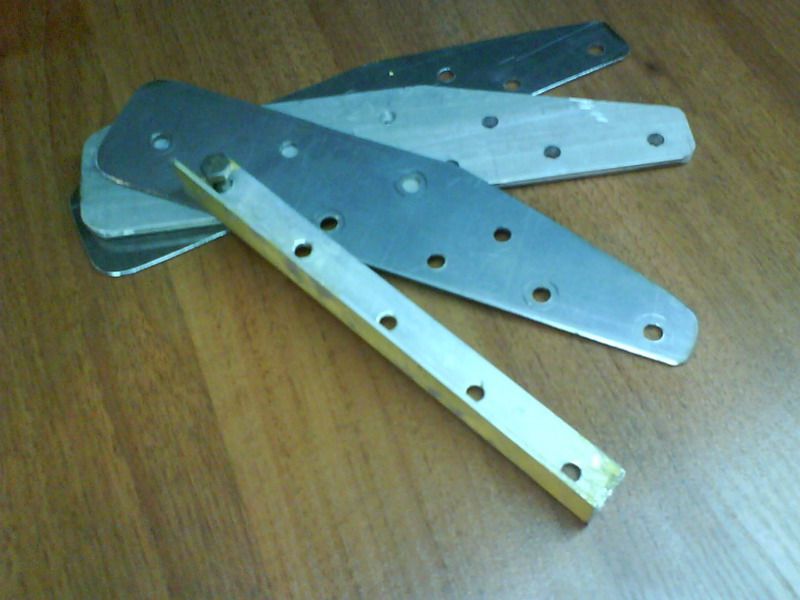

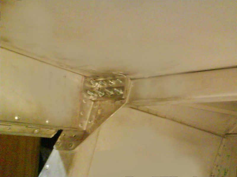

     🙂 , Сотворил , да вот же она ,крепление заднего лонжерона крыла  с регулировочной поставкой угла наклона крепления.

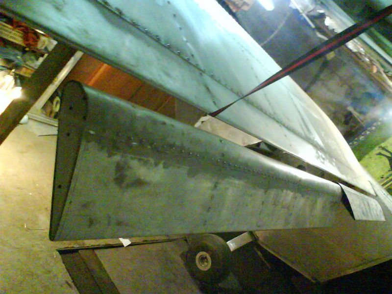

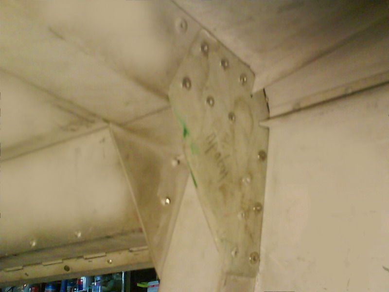

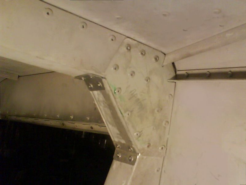

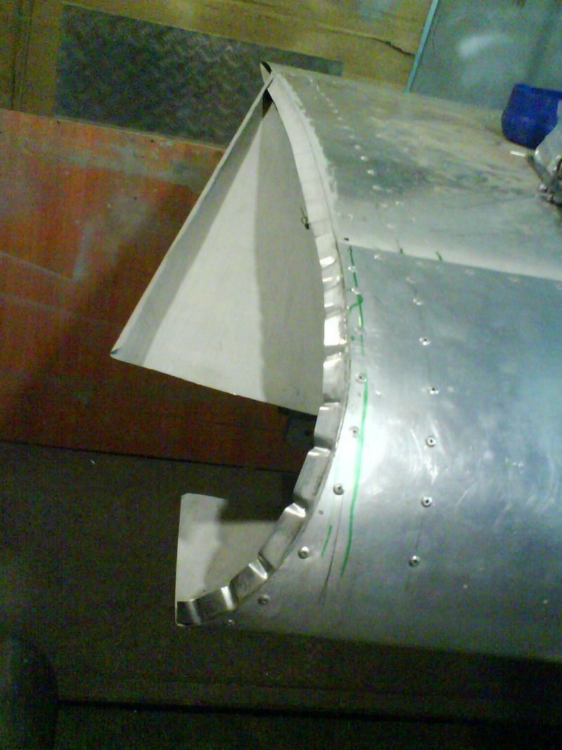

и ,Усилил силовой шпангоут
