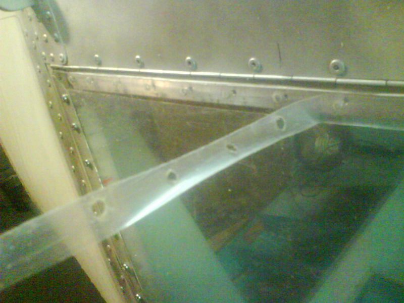

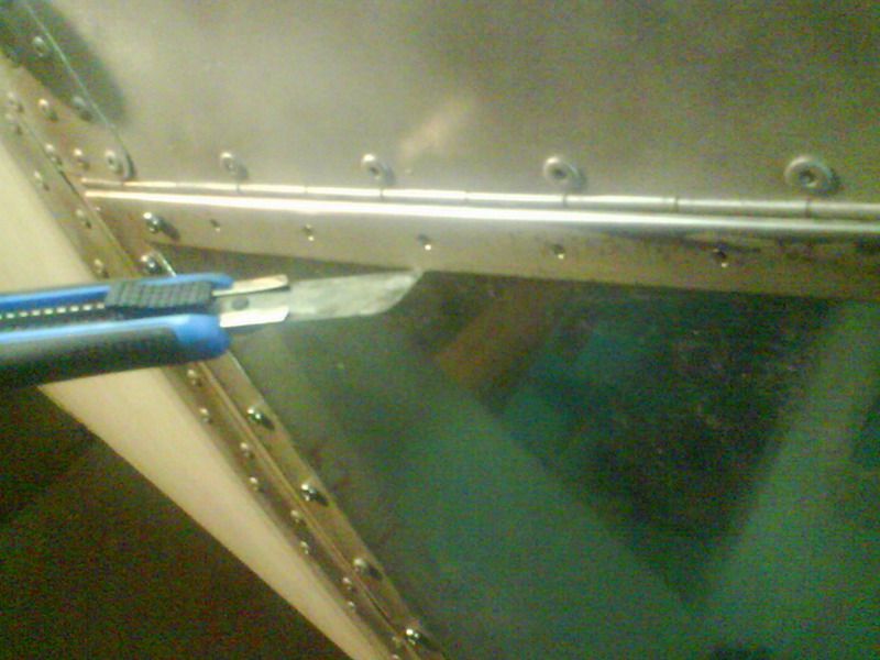

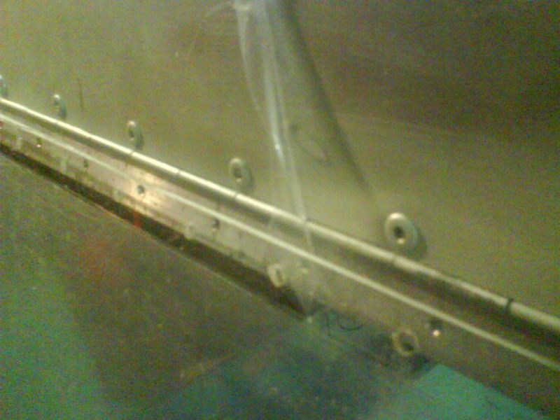

подрезаем защитную пленку, с обеих сторон, и убираем …
    60,9 КБ · Просмотры: 157
    56,5 КБ · Просмотры: 137
    58 КБ · Просмотры: 175

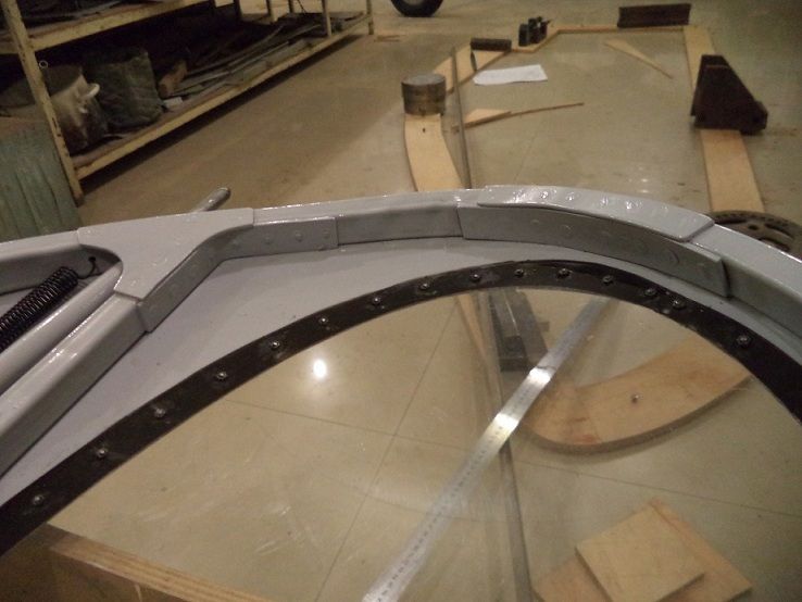

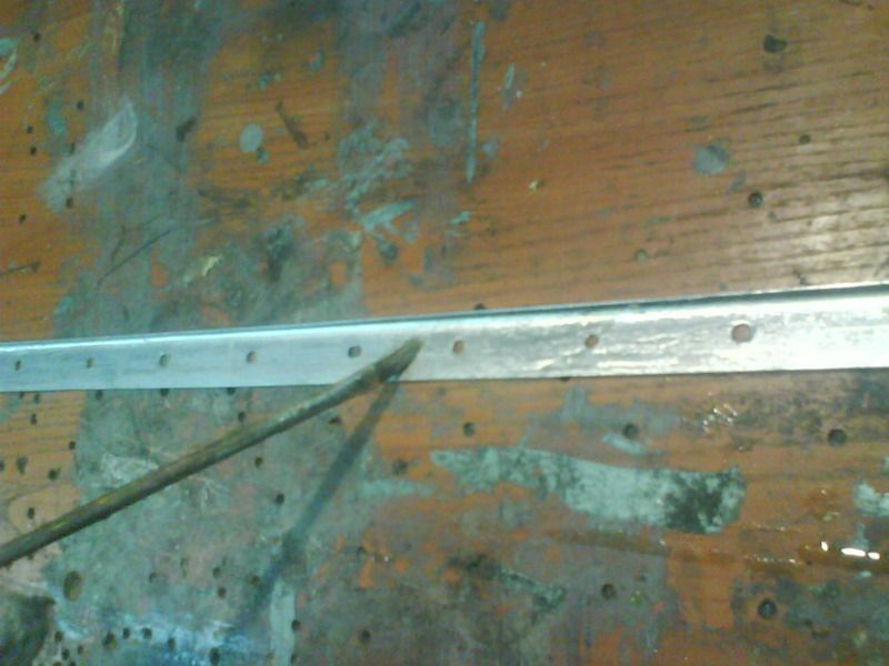

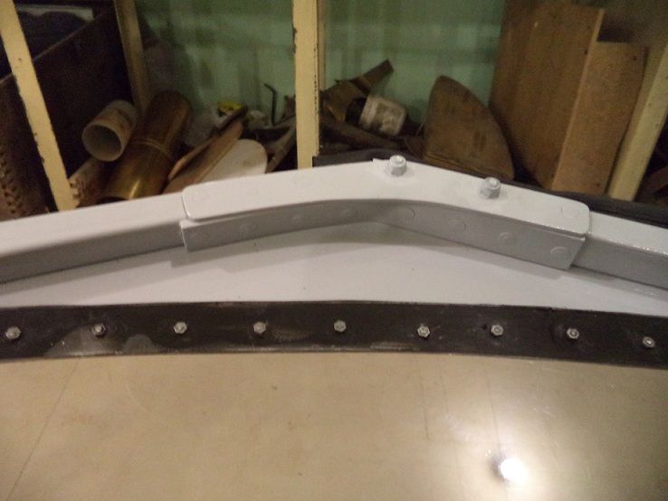

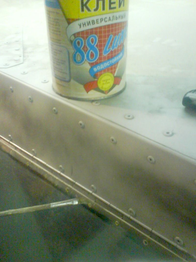

промазываем клеем с обеих сторон и накладку.
    80,9 КБ · Просмотры: 145
    56,1 КБ · Просмотры: 160

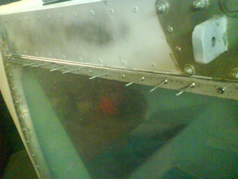

И так по кругу проходим все стороны...  🙂
Виты на 4мм, отверстия в трубах сверлил на 3,5, вкручиваются без предварительной подготовки, на живую.
Когда подсохнет, поставлю заклепки…   😉

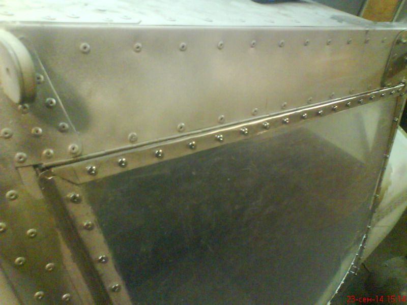

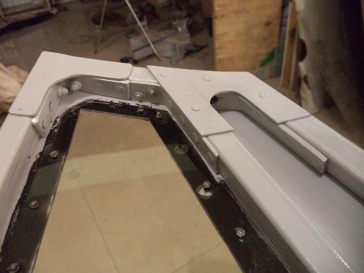

Здравствуйте. Спасибо, что делитесь опытом. Очень интересно, но навряд ли кто нибудь представляет сколько труда и сил жертвуется на эту красоту.
  Вопрос по дверям.  У нас где-то аналогичная конструкция дверей.  Внутренние связи каркаса на одной заклепке не слишком смело?   Они воспринимают момент , чем обеспечивают жесткость трубы. Понятно, что стекло задает жесткость двери в плоскости. Но оно крепится на отверстия большего диаметра (плюс клей). Кто кого держит?

Дверь  под  час  не  только  силовой  элемент,  но  и  элемент  безопасносного  покидания  самолета  в  аварийной  ситуации  ,  не  стоит  этим  пренебрегать.
Кто кого держит?

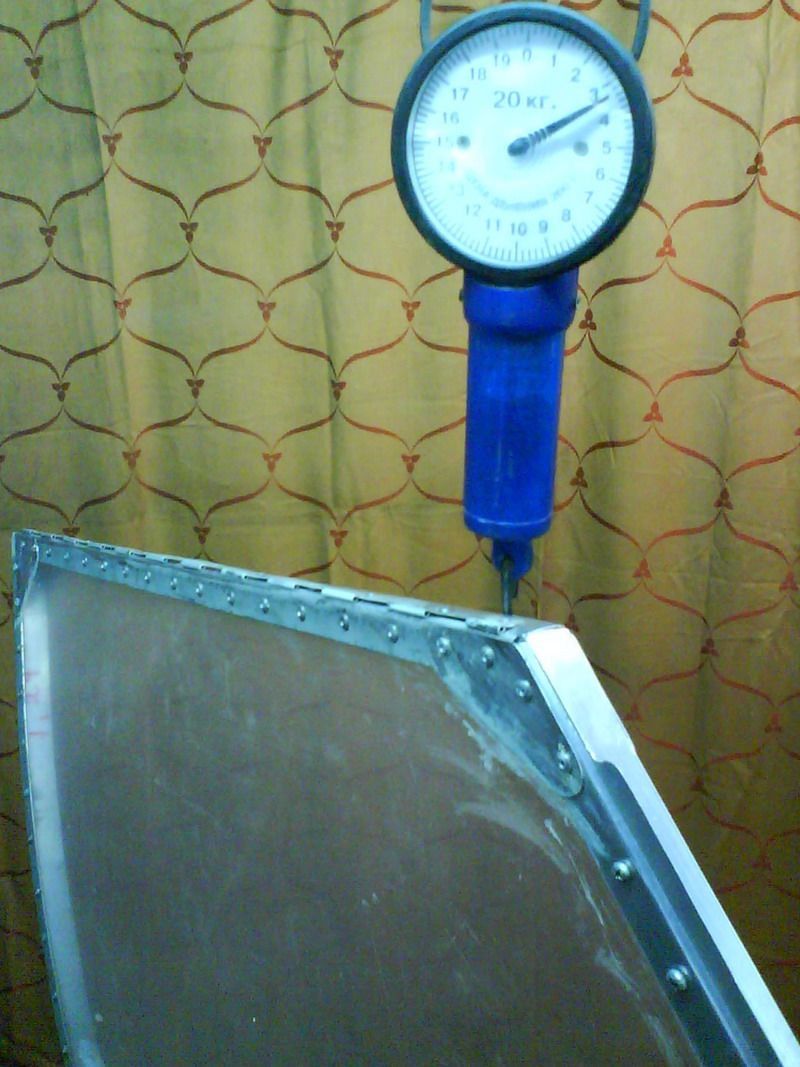

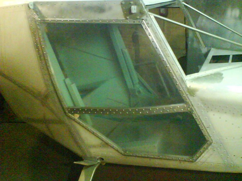

Поставил заклепки, тоже на клей. Дверь получилась, жесткая,  добротная, если можно так выразиться сбитая. Все настолько монолитно, что уже трудно сказать, что чего держит.   🙂
    59,4 КБ · Просмотры: 178
Вес 3200г. Если низ не стеклить, а делать дюралевый, то на пол килограмма будет поменьше.
    106,9 КБ · Просмотры: 146
Это так, безопасность прежде всего !   🙂
Сроки завершения планируете или как получится?
   Нет, не планирую. Вторую дверь уже не успел, температура ниже 10, опасно стало акрил резать, теперь вот до весны.  🙂
