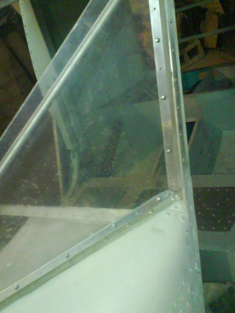

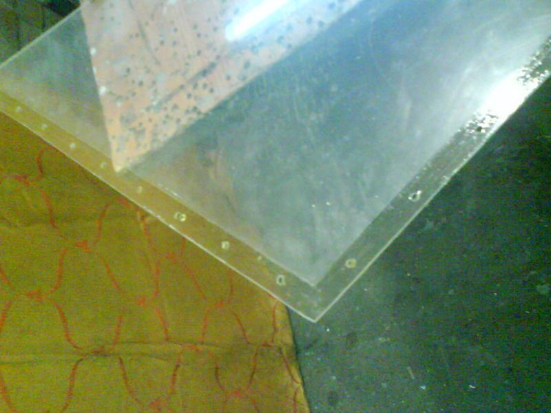

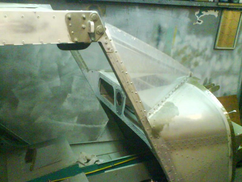

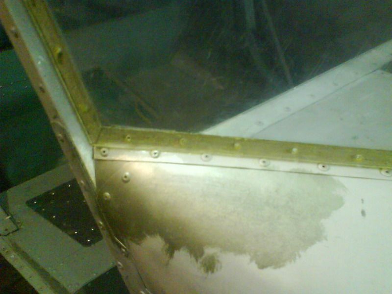

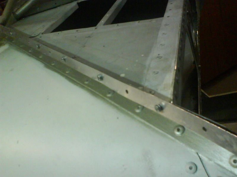

Нарезал накладки остекления кабины.
    37,3 КБ · Просмотры: 139
    53,9 КБ · Просмотры: 186

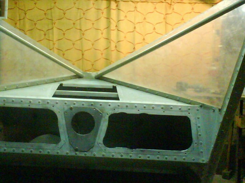

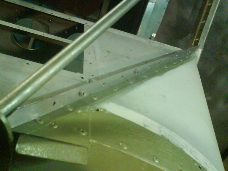

Обмазал, как и полагается,
    60,2 КБ · Просмотры: 166
    47,4 КБ · Просмотры: 162
Установил.  🙂

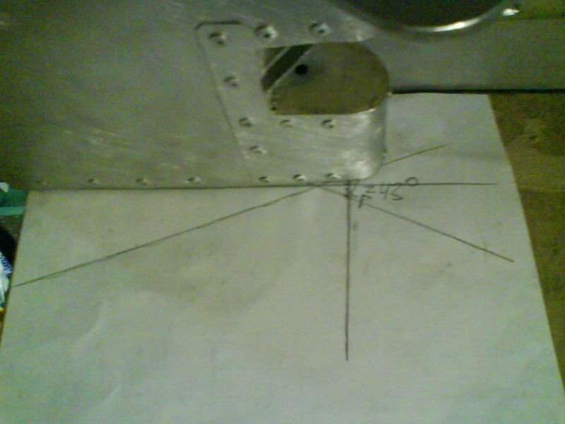

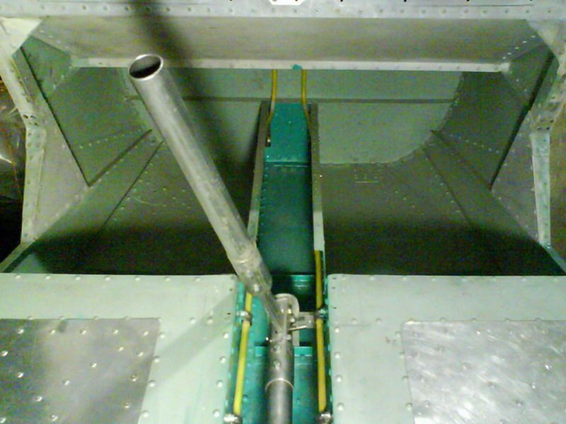

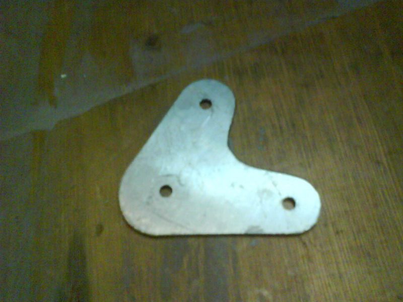

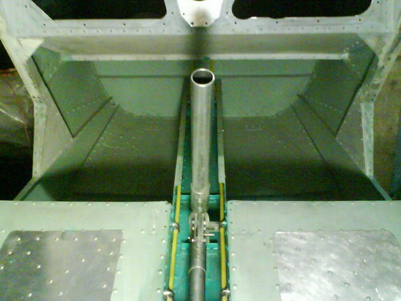

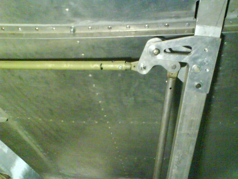

Изготовил шаблон деференцированной качалки на отклонение элеронов в диапазоне 43 градусов.
И… установил, для проведения контрольно регулировочных  работ.  🙂  Поехали...
    49,3 КБ · Просмотры: 176
    63,6 КБ · Просмотры: 170

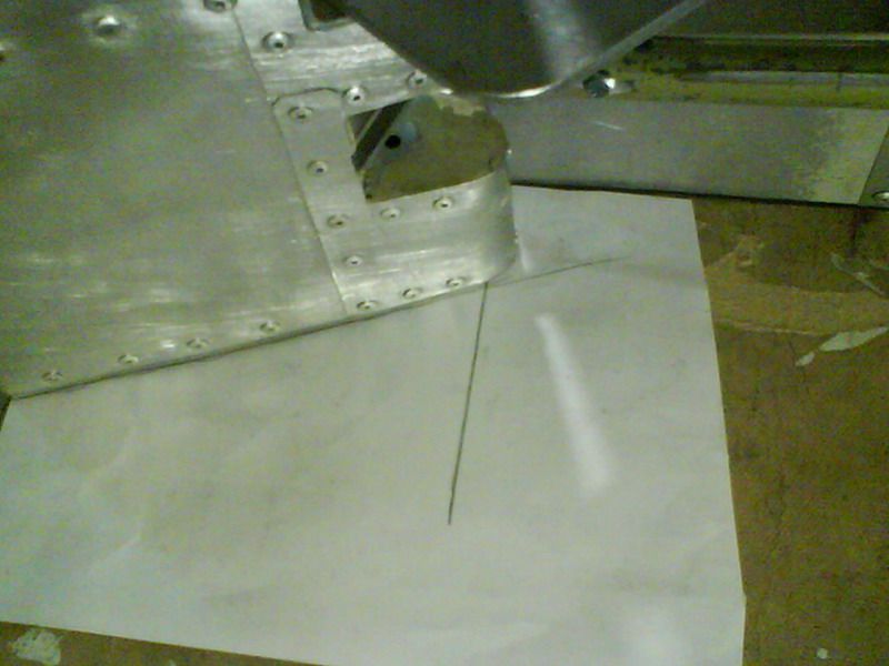

Ручку в лево до упора, правый элерон вниз.
    64,1 КБ · Просмотры: 151

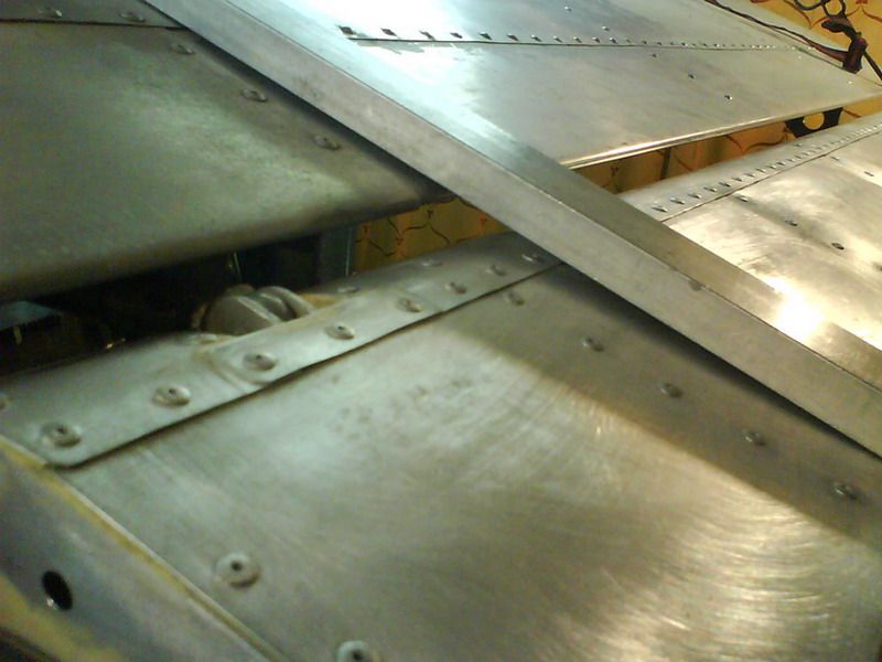

Подставляем скрижаль, отмечаем границу.
    48,6 КБ · Просмотры: 184

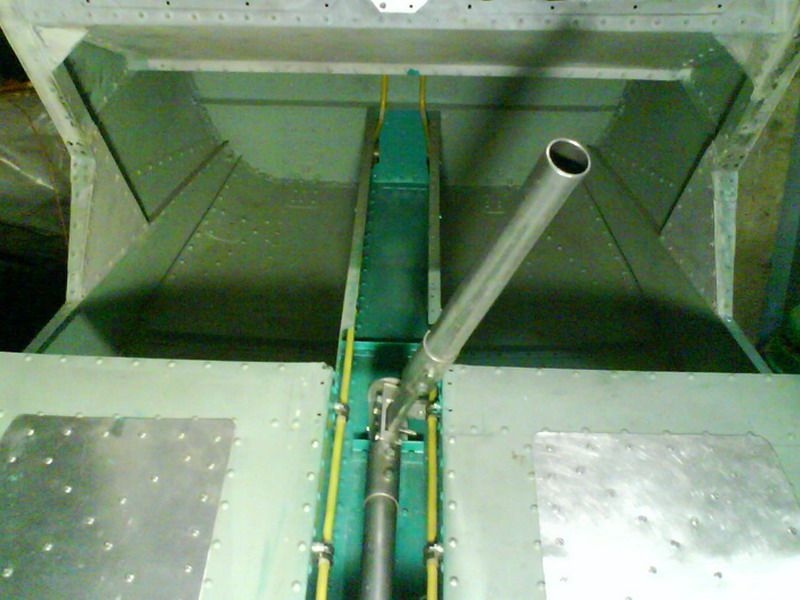

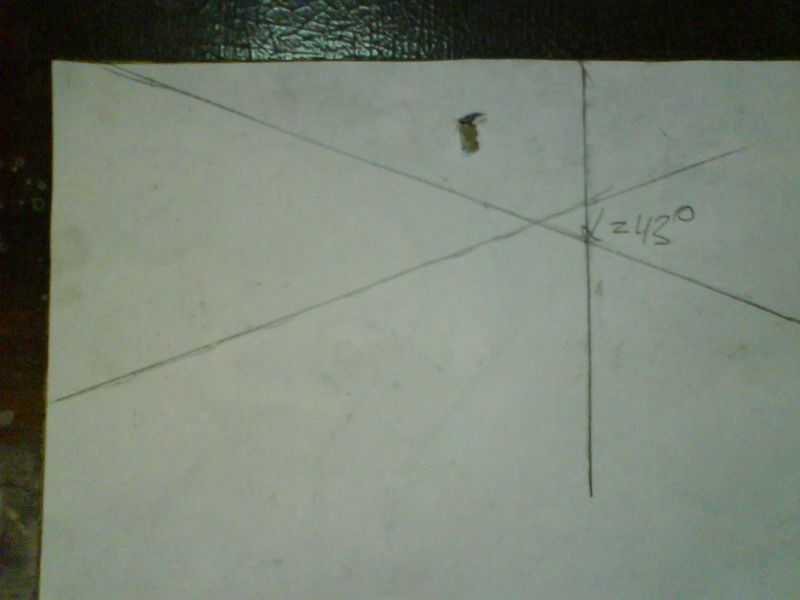

Ручку вправо до упора, правый элерон вверх,  🙂
    63 КБ · Просмотры: 159

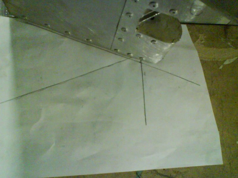

ставим планшет, отчерчиваем границу.
    45,5 КБ · Просмотры: 172

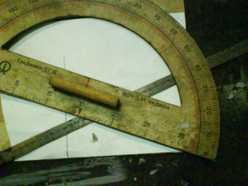

Промеряем углы.., то что надо,   🙂  ход элерона  43 градуса.
    67,1 КБ · Просмотры: 152
    33,7 КБ · Просмотры: 138
Изначально, до проведения измерений, тягами, элерон был установлен на нужный угол. Мой элерон плоско-выпуклый, для уменьшения сопротивления, я  установил его с отрицательным углом атаки.
    55,3 КБ · Просмотры: 166

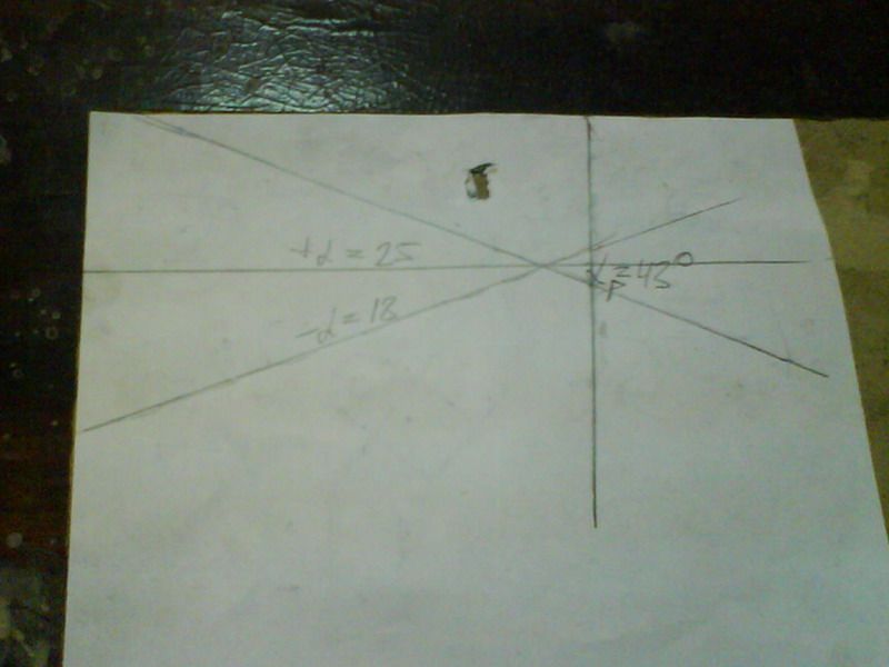

Подставляем чертеж, чертим границу...
    46,5 КБ · Просмотры: 155
Ну и все готово, элерон отклоняется: верх 25, низ 18градусов, что нам и надо. Использовав этот рисунок в регулировке левого элерона, получаем деференцированное отклонение элеронов и максимальную скорость.     🙂

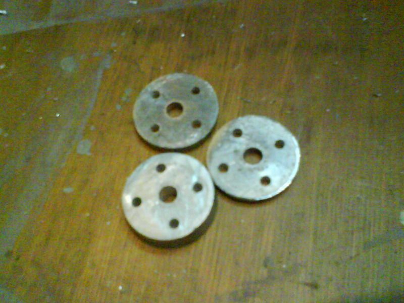

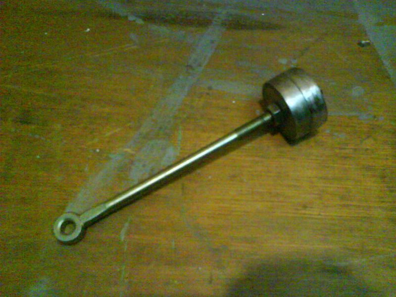

Изготовил шаблон
А когда есть шаблон, то качалку собрать не в тягость…

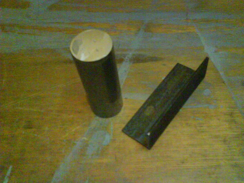

Нам потребуется д-16:  пруток на 40мм, кусок пластины толщиной 5мм, уголок ржавый сталь3 - 40х40.
    65,2 КБ · Просмотры: 132

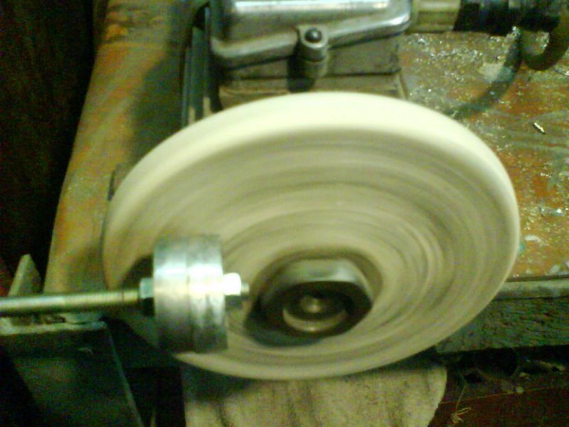

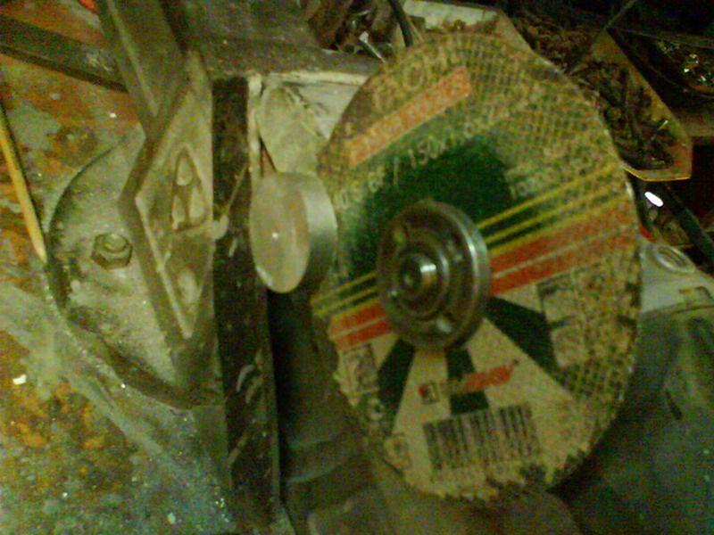

С помощью стального уголка, болгарки и непереводимого набора слов, обрезаем ровненько колечко, ширина 10мм,
    78 КБ · Просмотры: 145

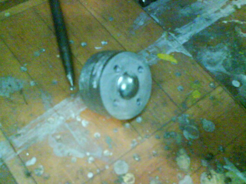

Крепим пластину на саморезы, балеринкой вырезаем 2е шайбы, диаметр 40мм.
    71,9 КБ · Просмотры: 125
Все это скручиваем и ровняем, чтобы как у Фаберже…   🙂
    67,9 КБ · Просмотры: 154
    63,8 КБ · Просмотры: 129

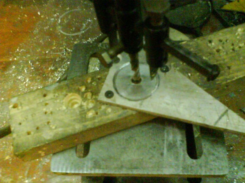

Сверлим четыре отверстия в 10мм от края.
    65,5 КБ · Просмотры: 153
